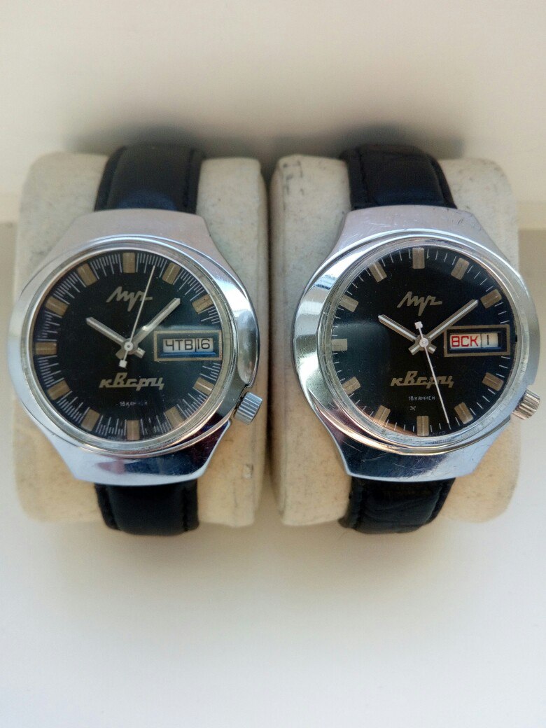

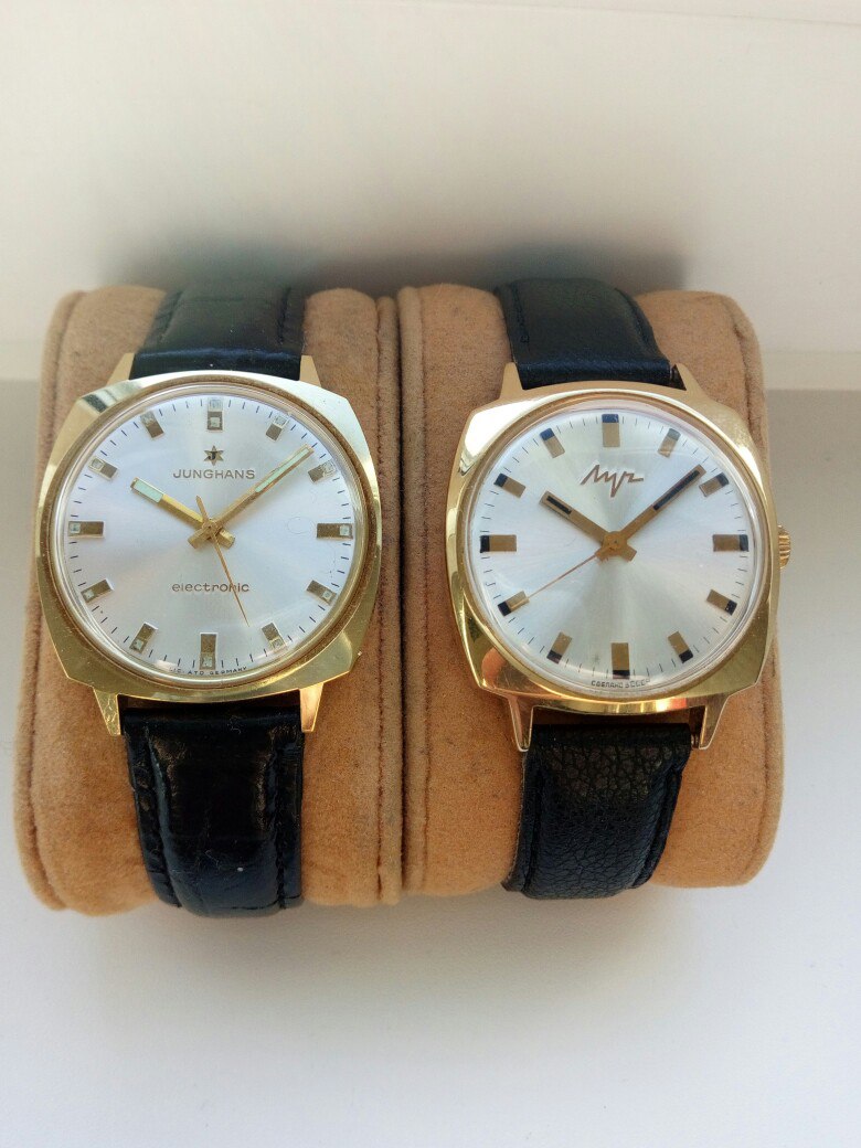

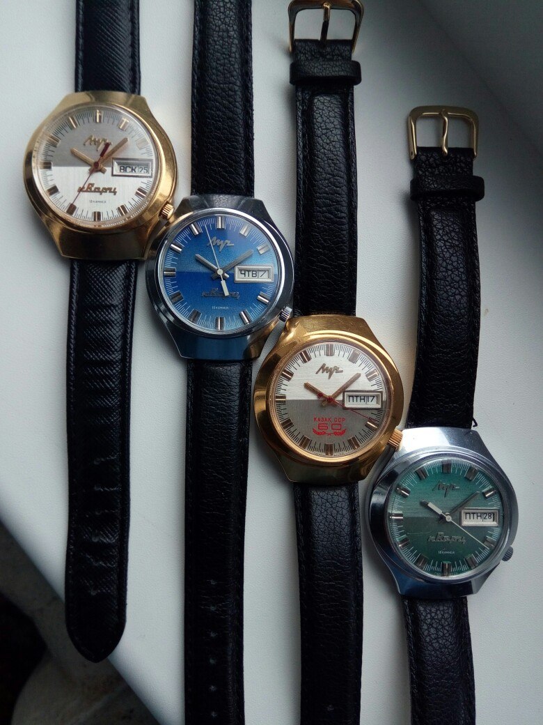

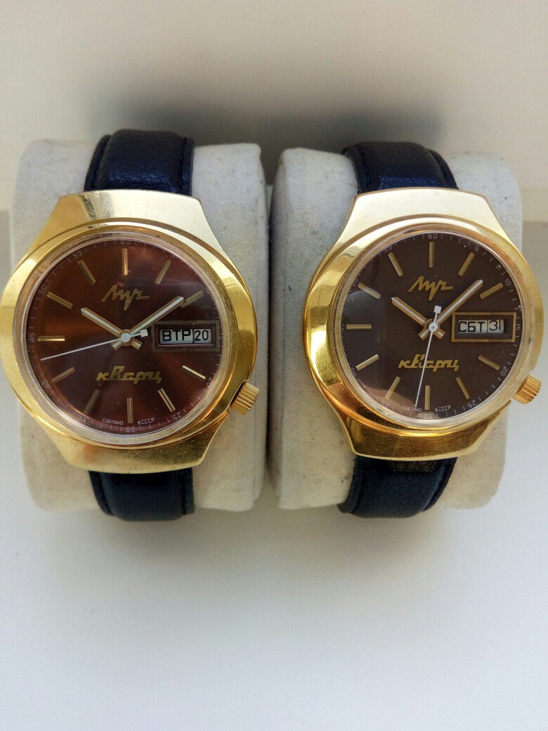

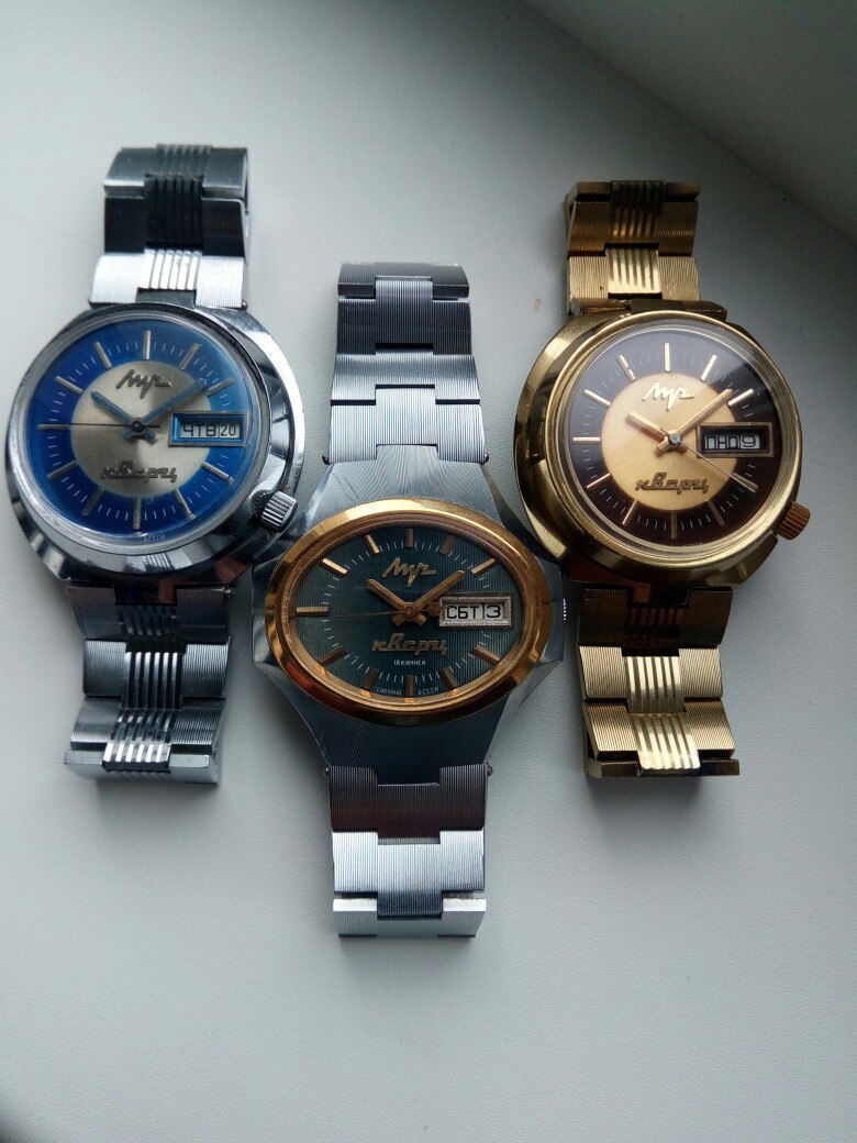

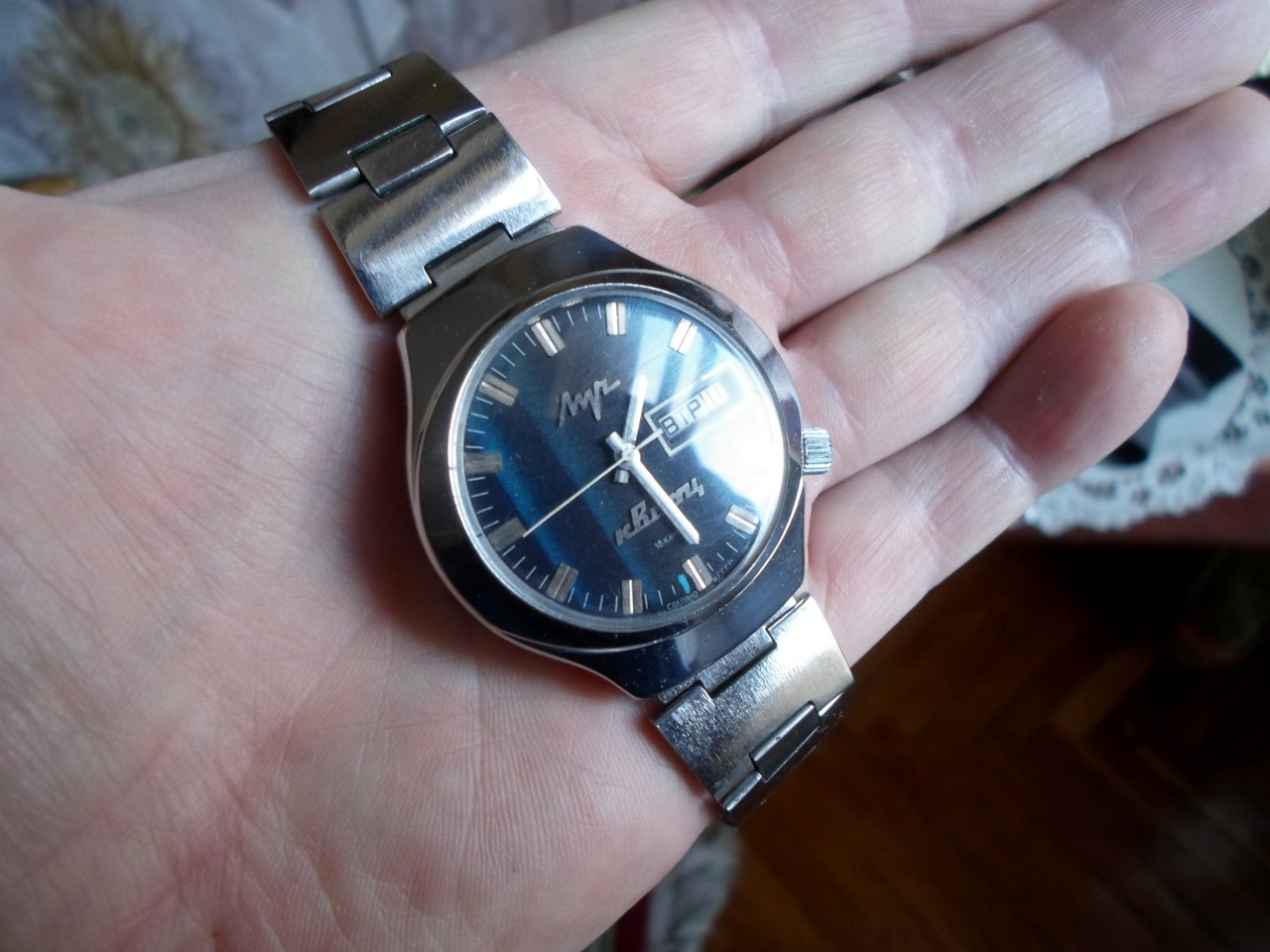

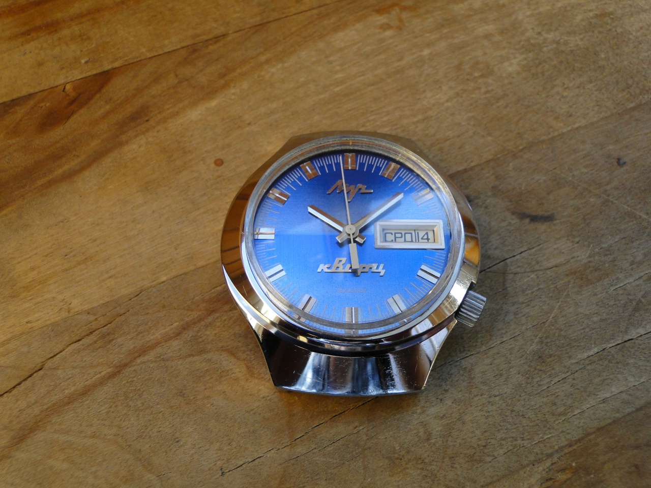

Лучи в парном разряде.....
2209 понимаю, что не в тему, но уж очень нравятся....

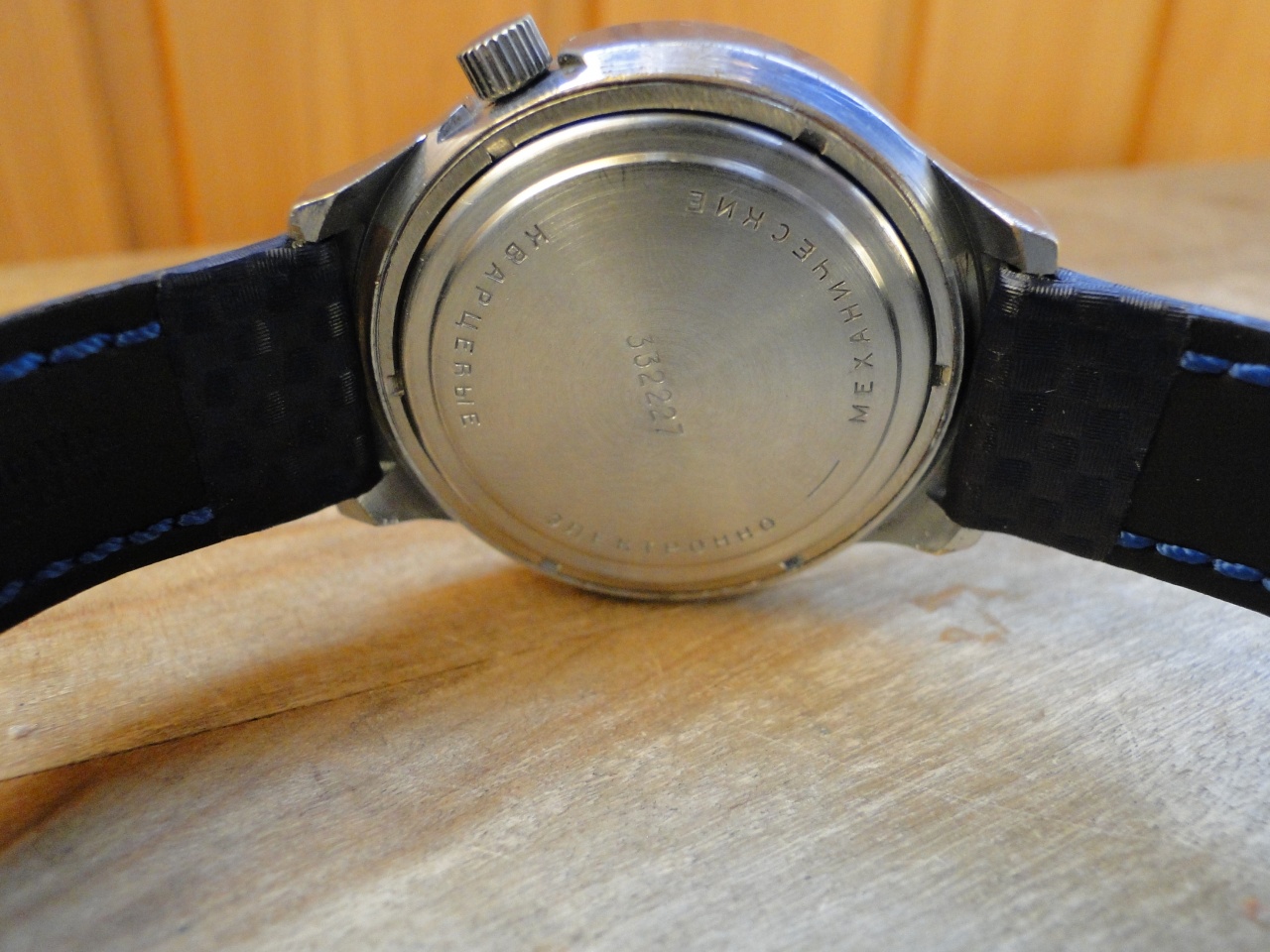

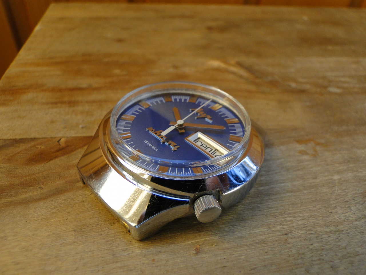

Рукоблудство дилетанта
Сообщение от barbrige Посмотреть сообщение
Продолжение.
Два дня часы висели "на гвозде" за баклю ремешка.
Итог - -50 минут. То ли встали, потом пошли, то ли замедлились. Я не следил в это время, был занят.
Выставил время, снова ношу, снова +15 секунд.
Заехал к мастеру, попросил проверить на приборе. Мастер сказал, что вообще-то такие капризные механизмы не любит, но проверил. Результат - точность постоянно "гуляет" от +1 до +20 секунд.
Вывод - нужна полная реанимация?
Продолжение истории. Если кому интересно - 92 страница темы и ранее.

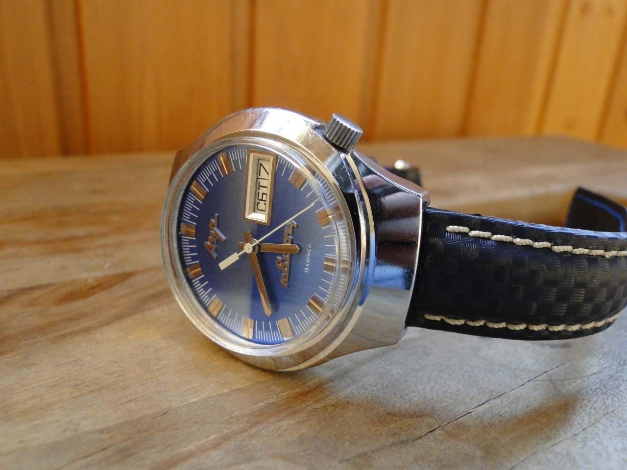

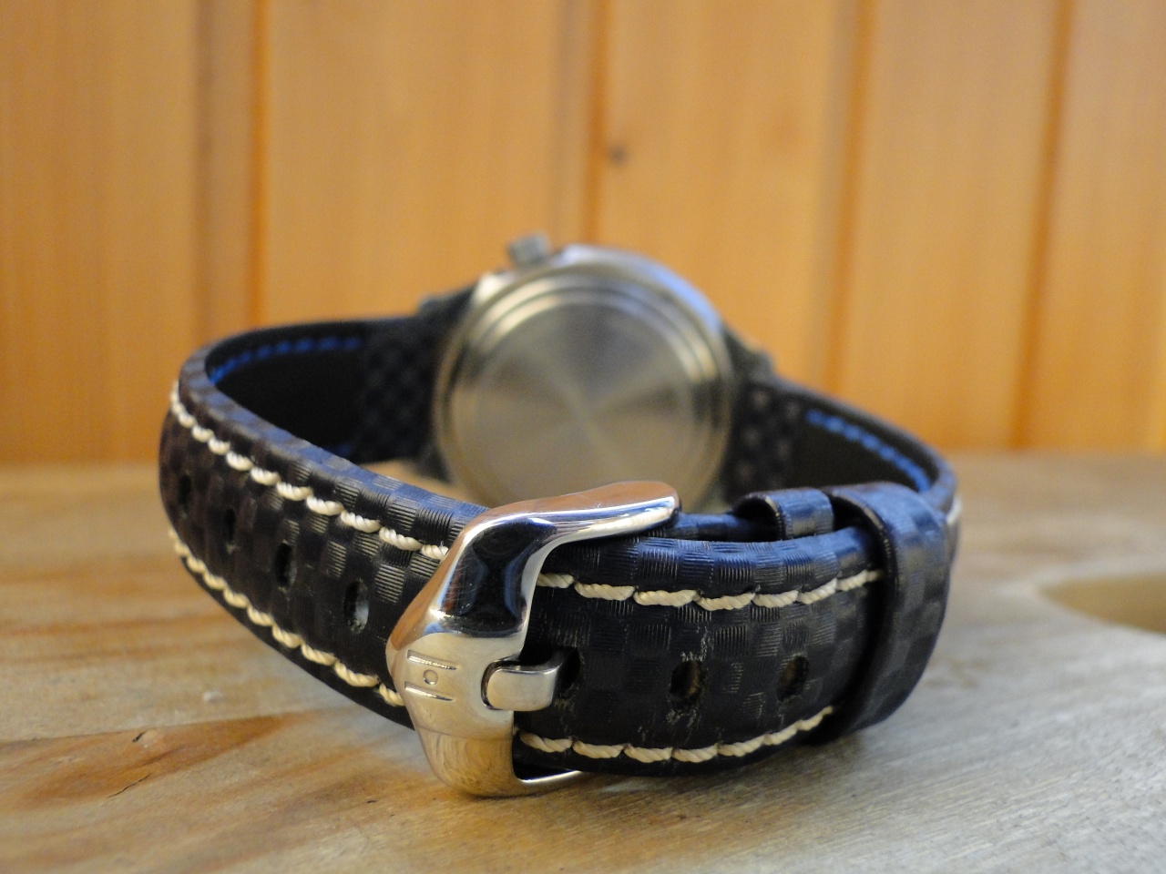

В общем, решил я идти до конца. Уважаемый форумчанин WhiteLion согласился помочь и привести в порядок капризный механизм.
Часики поехали на реабилитацию. Побывав в умелых и заботливых руках Мастера - поражают точностью хода. Пока статистика не слишком велика, всего два дня на подставке и два дня на руке на работе - но я пока отклонений от точного времени не заметил! До лечения часы ушли бы более, чем на минуту.
И, как видно на фото, внешний вид часов также приведён в порядок - комплексный подход! WhiteLion, спасибо огромное, это не просто вторая жизнь интересным часикам, а возвращение молодости, дар радости общения владельцу!
Долго размышлял над вариантом ремешка. Ничего не придумал, и пока посадил на HIRSH Carbon от летнего проекта кастомной Амфибии для отпуска. По-моему в целом получилось неплохо, на руке сидит удобно и строчка не диссонирует. Но идеологически этот ремешок всё-таки сюда не годится. Буду думать дальше, возможно в сторону напульсника.
Но хватит текста, вот фото возрождённых часов:

Эти 11 пользователей сказали Спасибо! barbrige за это сообщение:
alehdoktor (19.04.2018), Boroda183 (17.07.2018), FrankCostello (18.04.2018), garmv (10.04.2018), harris1969 (10.04.2018), Los1062 (10.04.2018), ser34 (10.04.2018), serg1849 (10.04.2018), slv55 (19.05.2018), Vilos (10.04.2018), WhiteLion (10.04.2018)

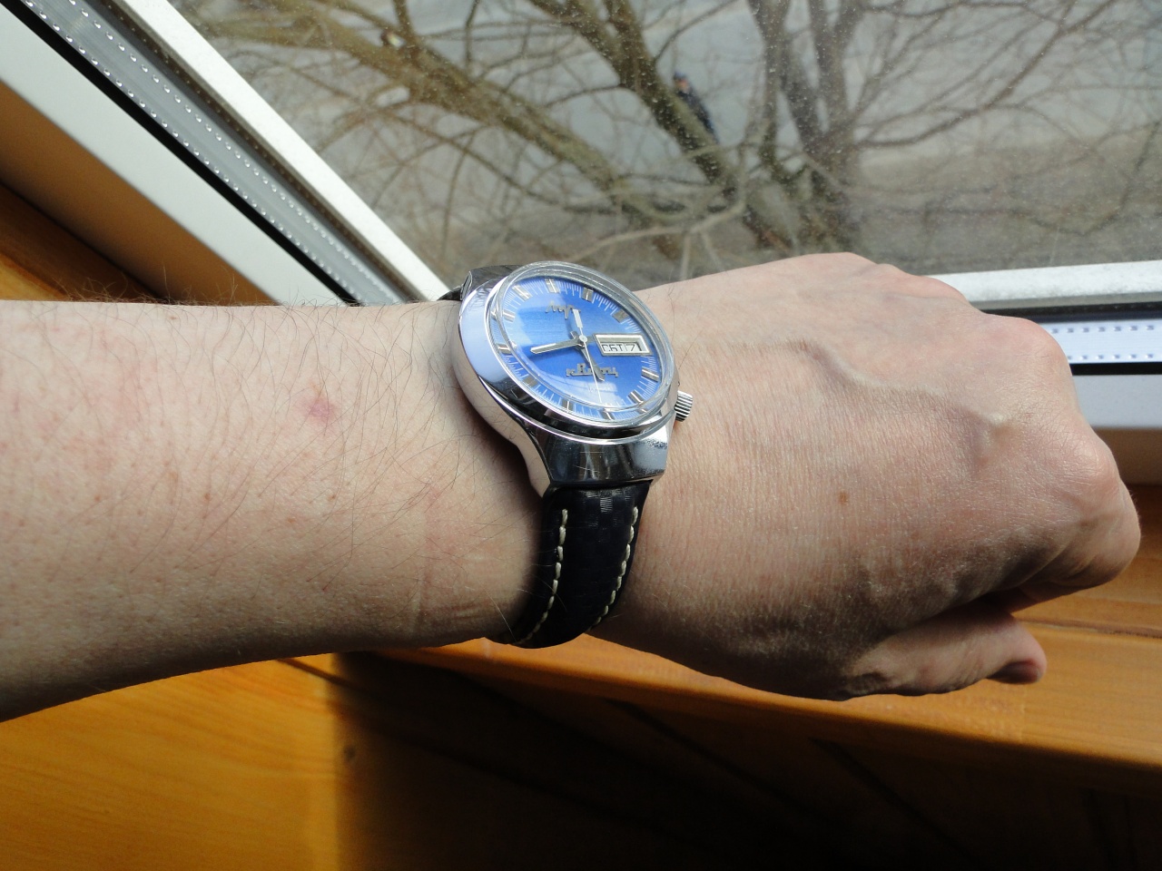

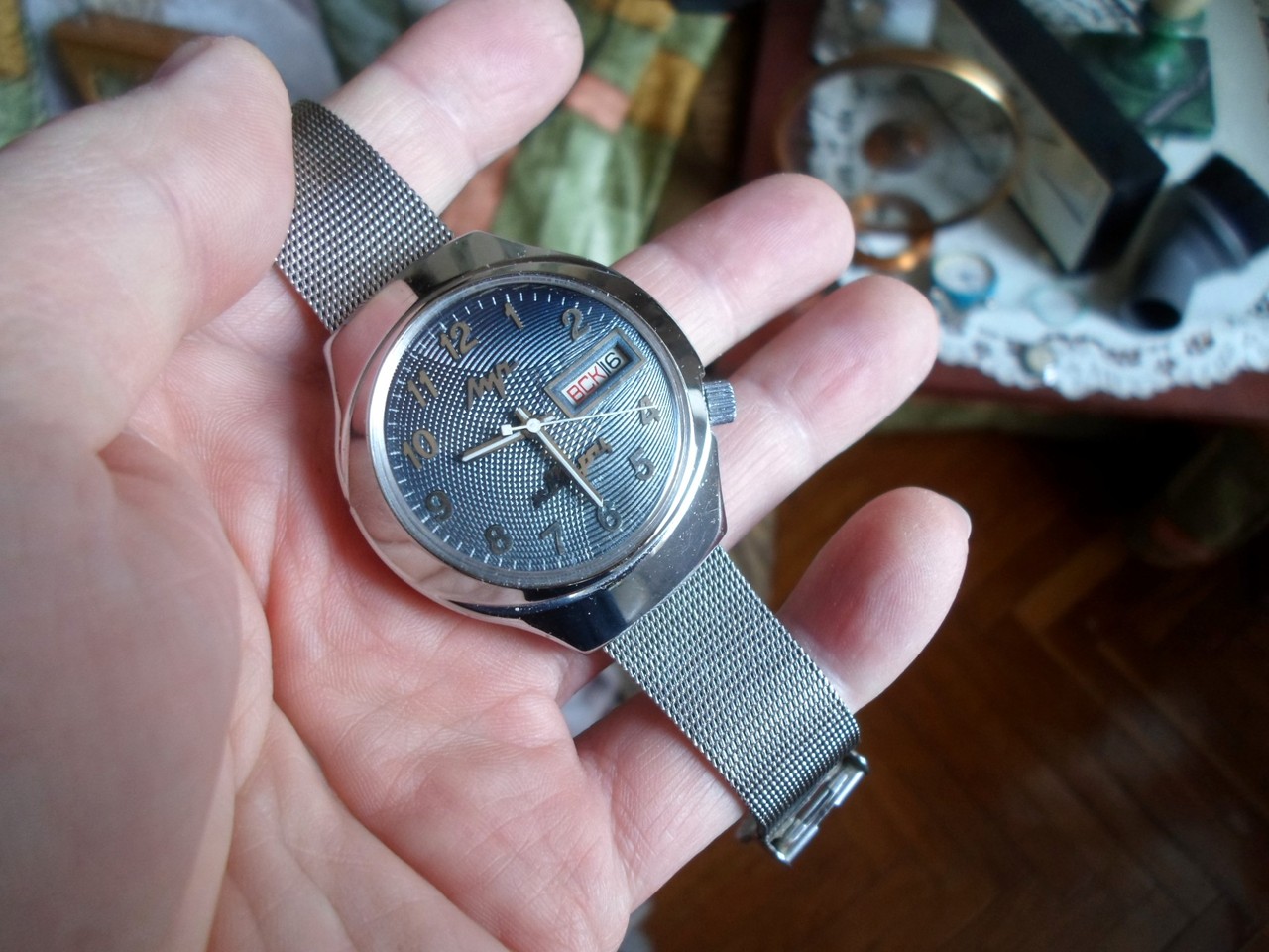

Рекомендую посадить на браслет. Если уж ремень, то синий.

barbrige,
Саша, спасибо за сообщение и добрые слова. Теперь твой Луч снова живёт полноценной жизнью. И я рад, что в таком, обновлённом виде он нравится тебе ещё больше. Это главное.
Что до браслета/ремешка, пожалуй, поддержу ув. Vilos. Лучше подобрать браслет. Ну то такое...

Спасибо за советы, но в последнее время мне браслеты стали почему-то некомфортны. Много лет предпочитал именно их, а теперь неудобно.
Подумаю. Мысль о напульснике пришла потому, что в последнее время много смотрел Лучи в Сети, и многие изношены сзади.

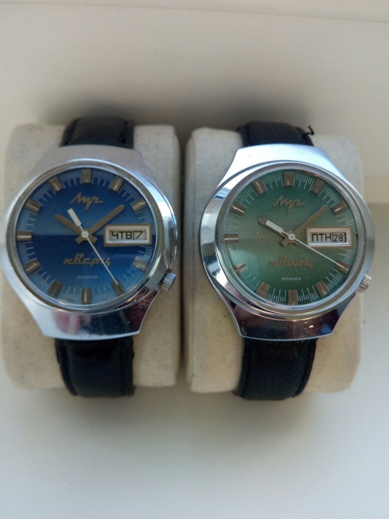

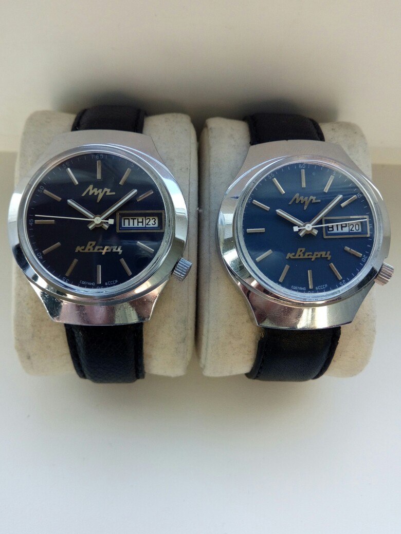

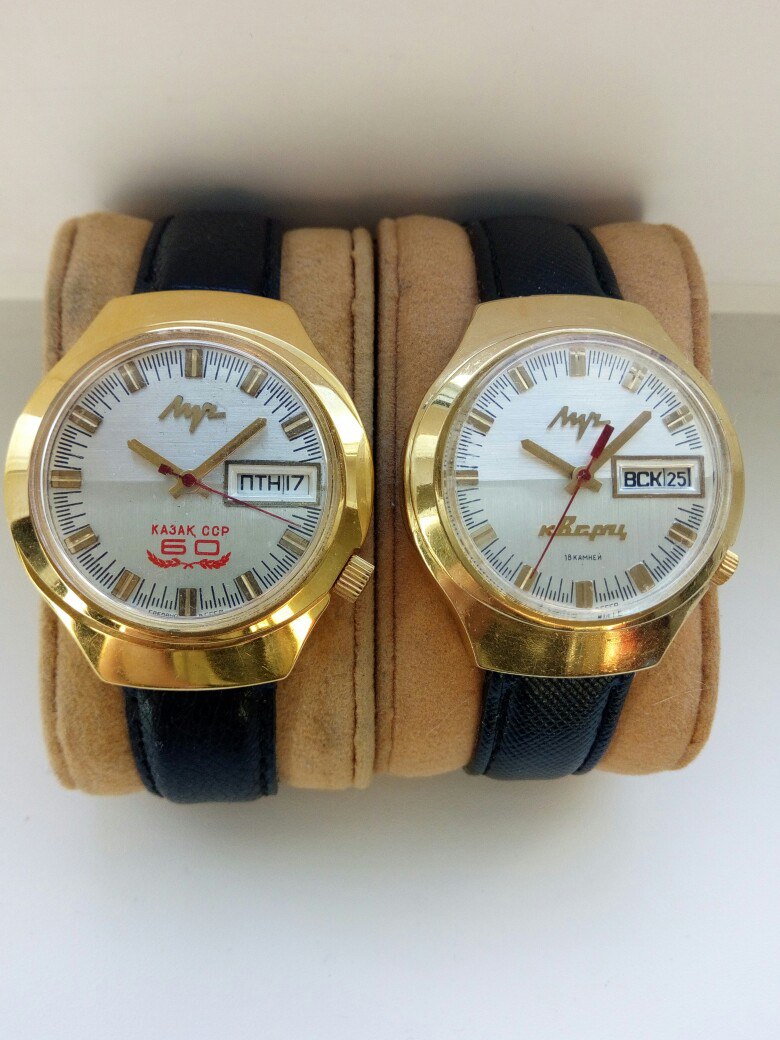

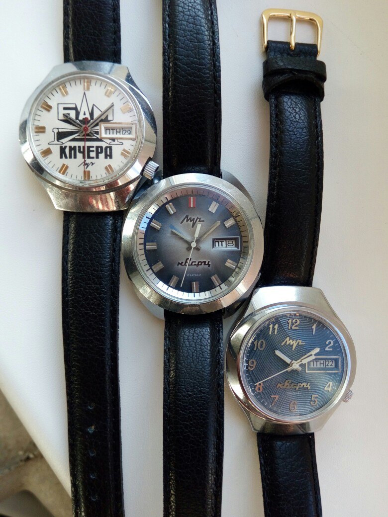

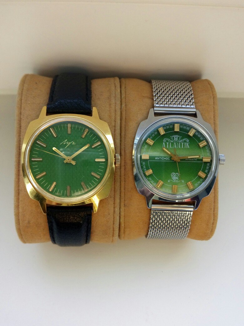

Оформления разложил по типам....
ID:	2170417   Нажмите на изображение для увеличения
ID:	2170418   Нажмите на изображение для увеличения
ID:	2170419   Нажмите на изображение для увеличения
ID:	2170420   Нажмите на изображение для увеличения

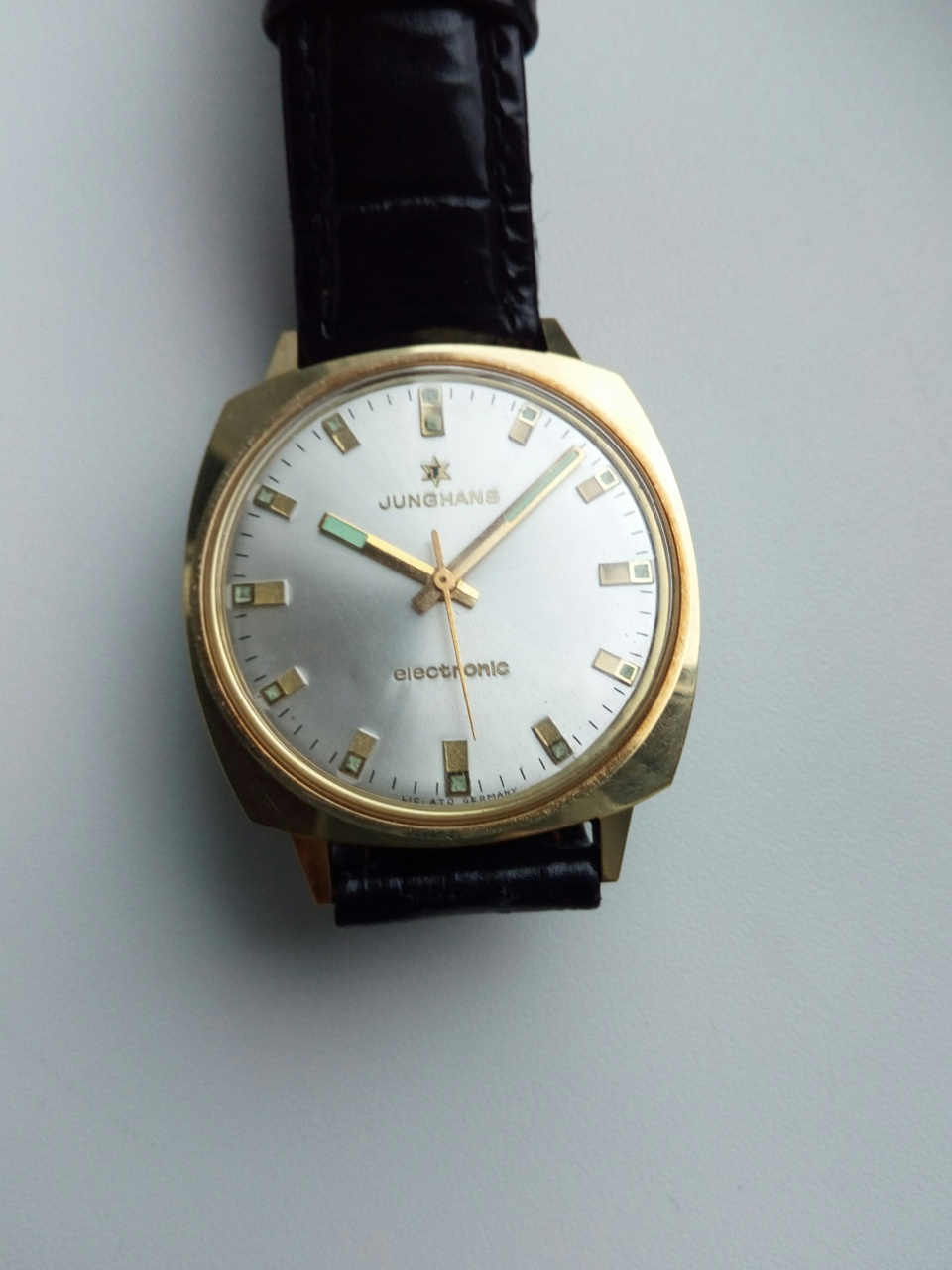

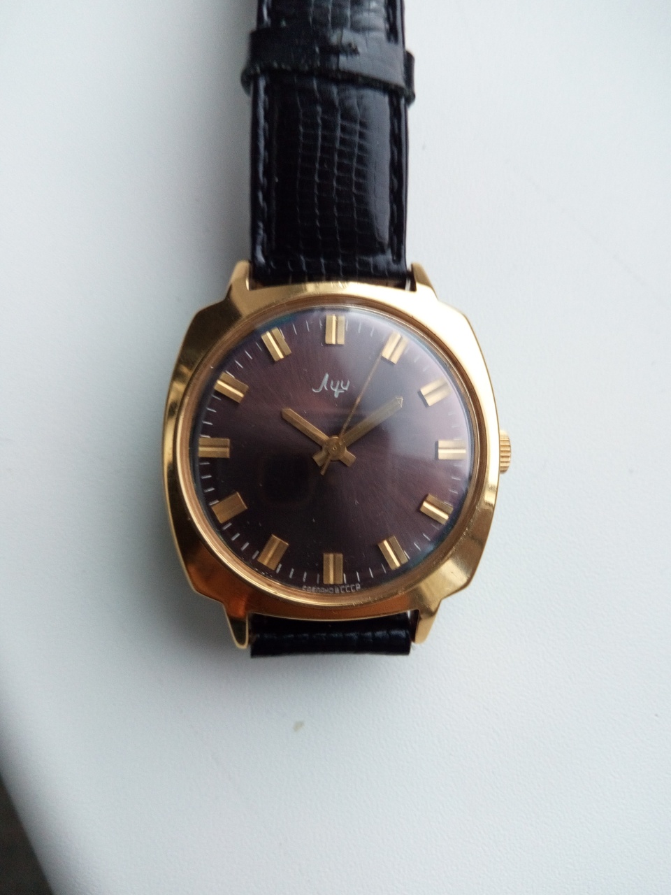

Просто 3045...
