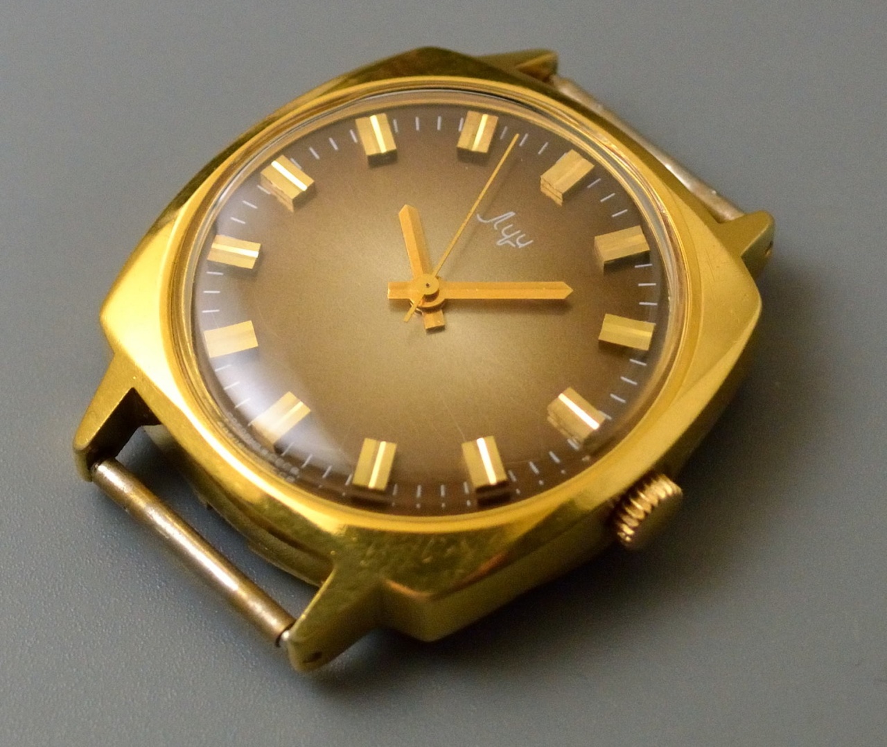

Сообщение от WhiteLion Посмотреть сообщение
barbrige,
классный экземпляр, поздравляю! Однако в этой бочке мёда есть ещё одна ложка дёгтя (или ложечка). Судя по фото, стекло совсем не от этого Луча.
Да, точно. Объясняет отсутствие царапин. Будем искать стекло.

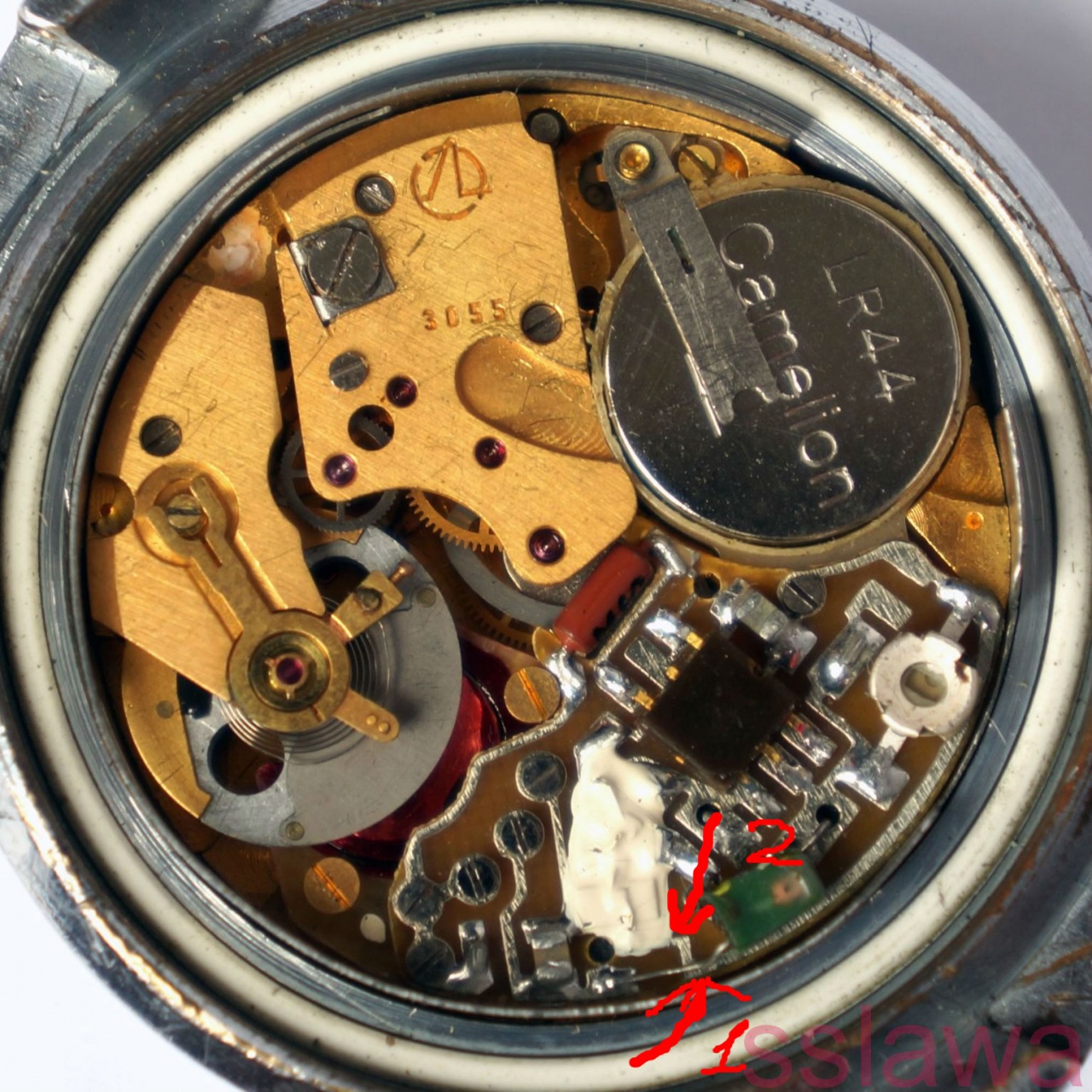

Здравствуйте! Обращаюсь к вам за помощью. В электронике не шарю, извините. Часы ЛУЧ 3055 не работают. Интересные особенности:
1. В положении цифером вверх баланс останавливается.
2. Часы не запускаются , и качал и переворачивал , только чего не делал
3. Когда замыкаю вывод зеленой штуки (2) на дорожку платы(1) баланс отклоняется на несколько градусов и всё.
Какие отсюда выводы?
Название: Без имени.jpg
Мой сайт, моя коллекция
С Уважением, Александр.

Сообщение от colectsioner Посмотреть сообщение
Как вариант, сломана ось баланса.
Как вариант, сгорел транзистор(ы) на плате.
Вывод: катушка целая.
Этот пользователь сказал Спасибо! Andy_I за это сообщение:
colectsioner (23.03.2018)

Сообщение от Andy_I Посмотреть сообщение
Возможно, в положении цифером вниз баланс качается
Насколько я помню там катушка с двух сторон, возможно ли что сломалась одна обмотка?
  #995
Старый 23.03.2018, 23:15
Andy_I Andy_I вне форума
Регистрация: 24.03.2005
Адрес: Москва, Россия
Сообщений: 925
Сказал(а) спасибо: 53
Поблагодарили 577 раз(а) в 199 сообщениях
Там две обмотки, одна рабочая, вторая - обратой связи, чтобы рабочая толкала баланс только в одну сторону.
Вы коротили две точки так, что не понятно то ли обе работают, то ли одна из. Прозвоните катушки омметром и поймете.
Схема здесь:
Эти 2 пользователей сказали Спасибо! Andy_I за это сообщение:
colectsioner (23.03.2018), ser34 (24.03.2018)

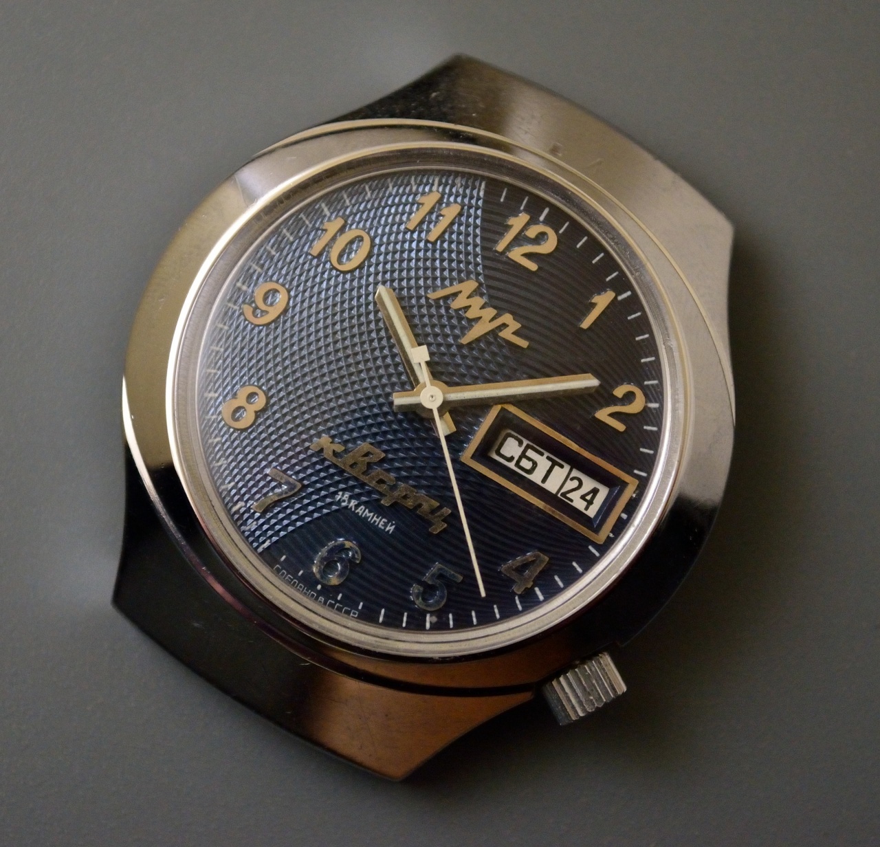

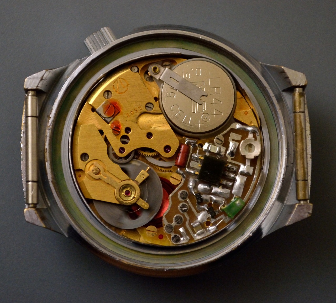

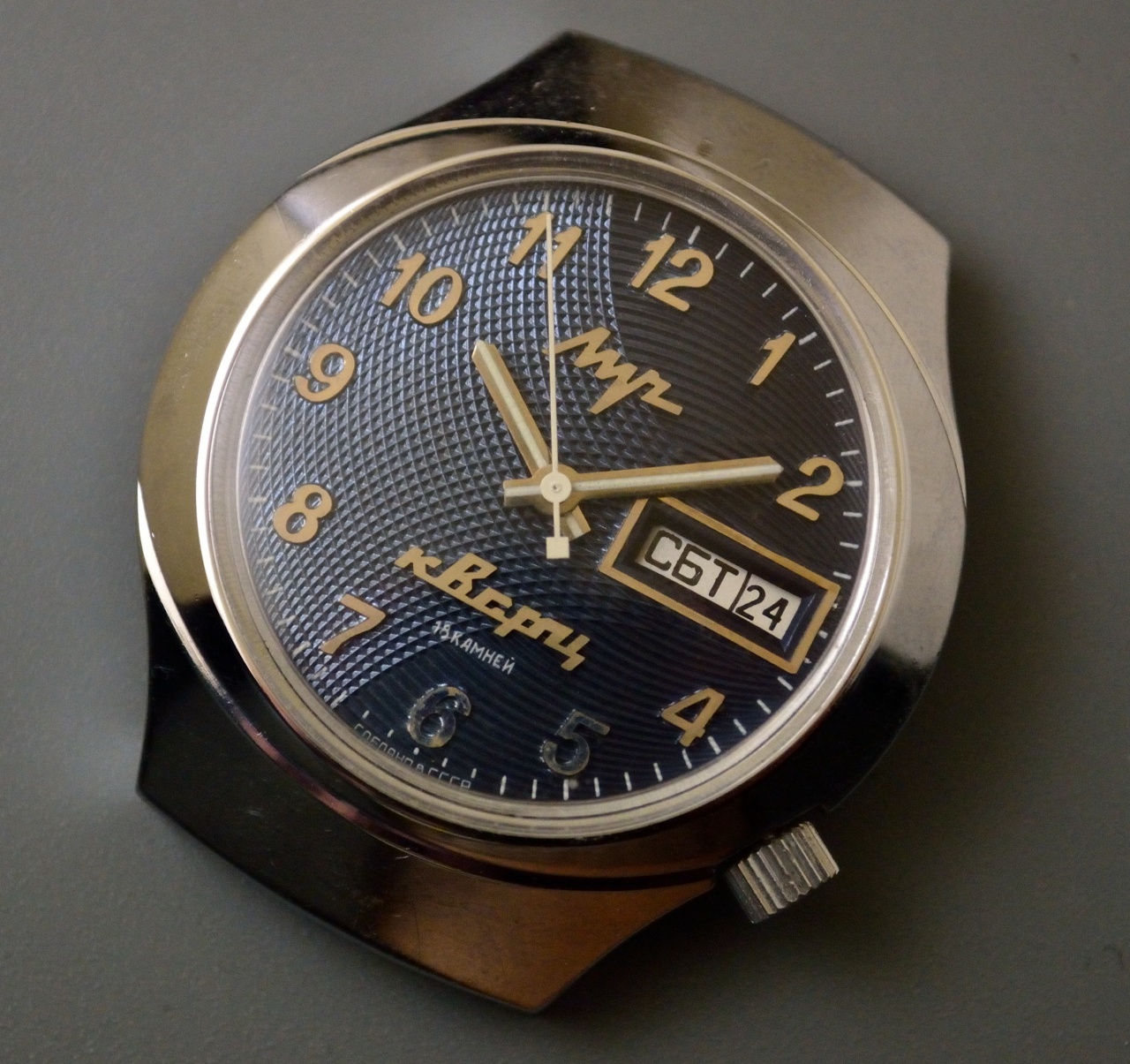

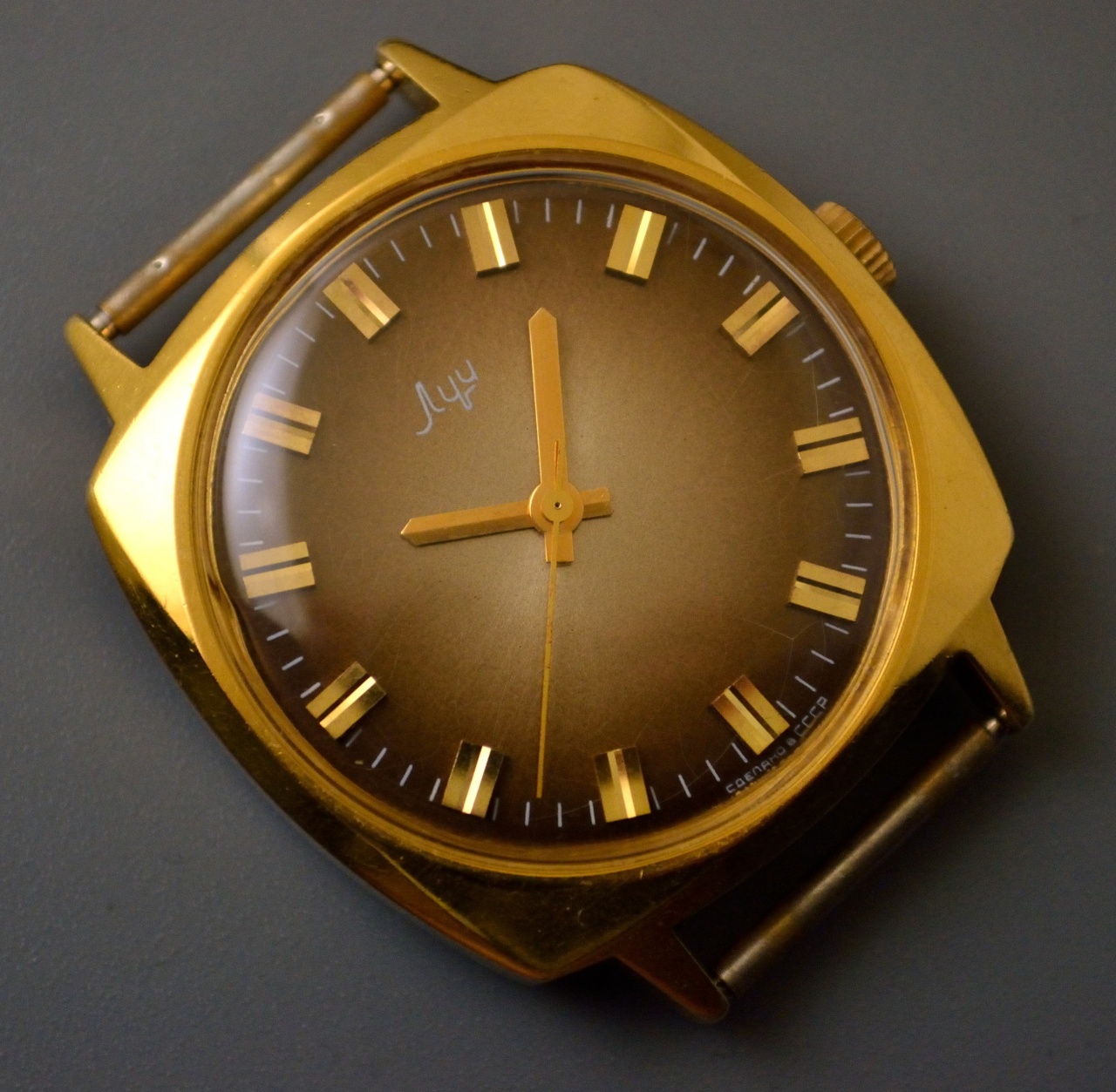

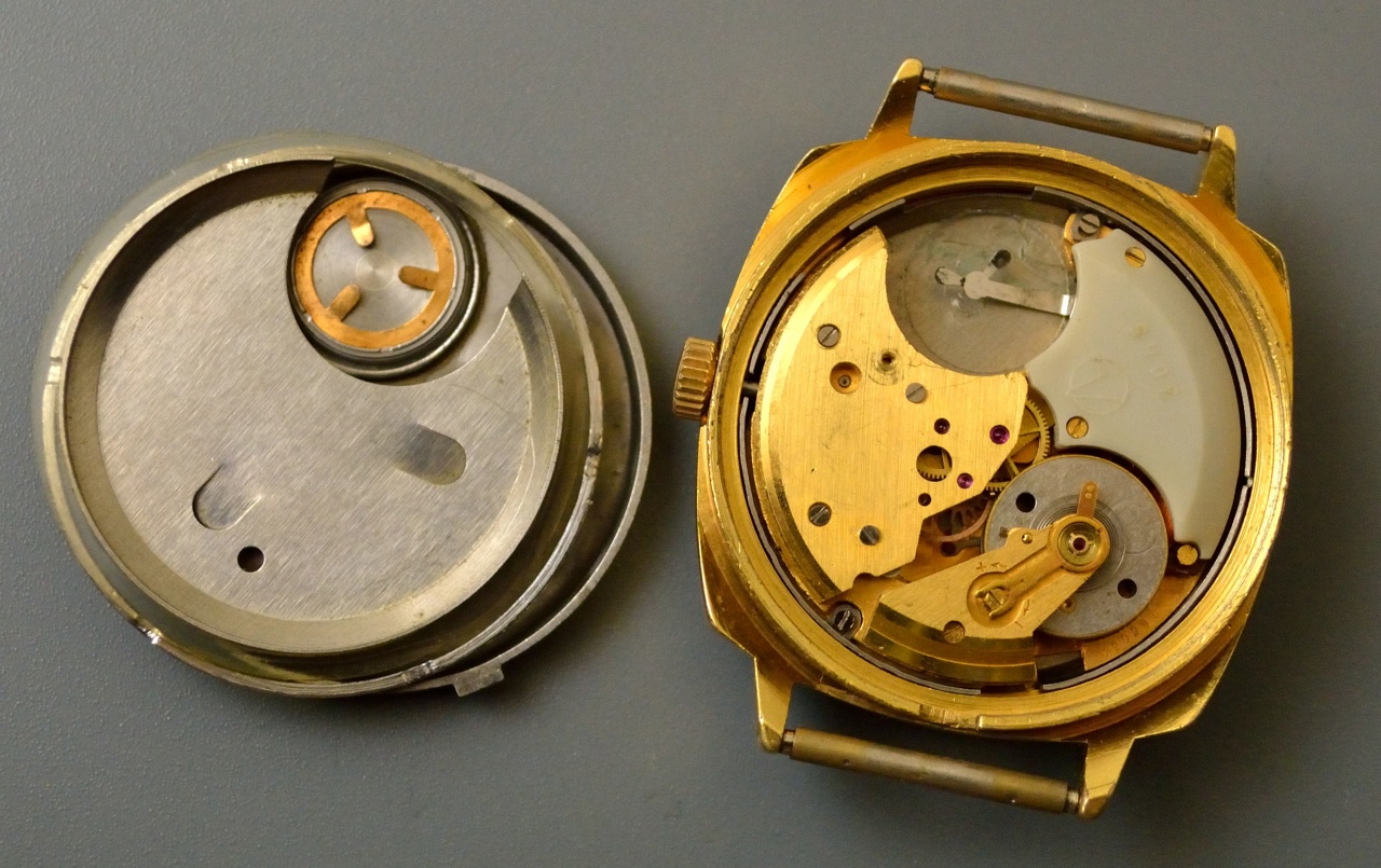

Пополнение коллекции. Спасибо Сергей WhiteLion, уже не первый раз обращаюсь по ремонту 3055 и теперь освоен ремонт 3045! Отличная работа, спасибо!
