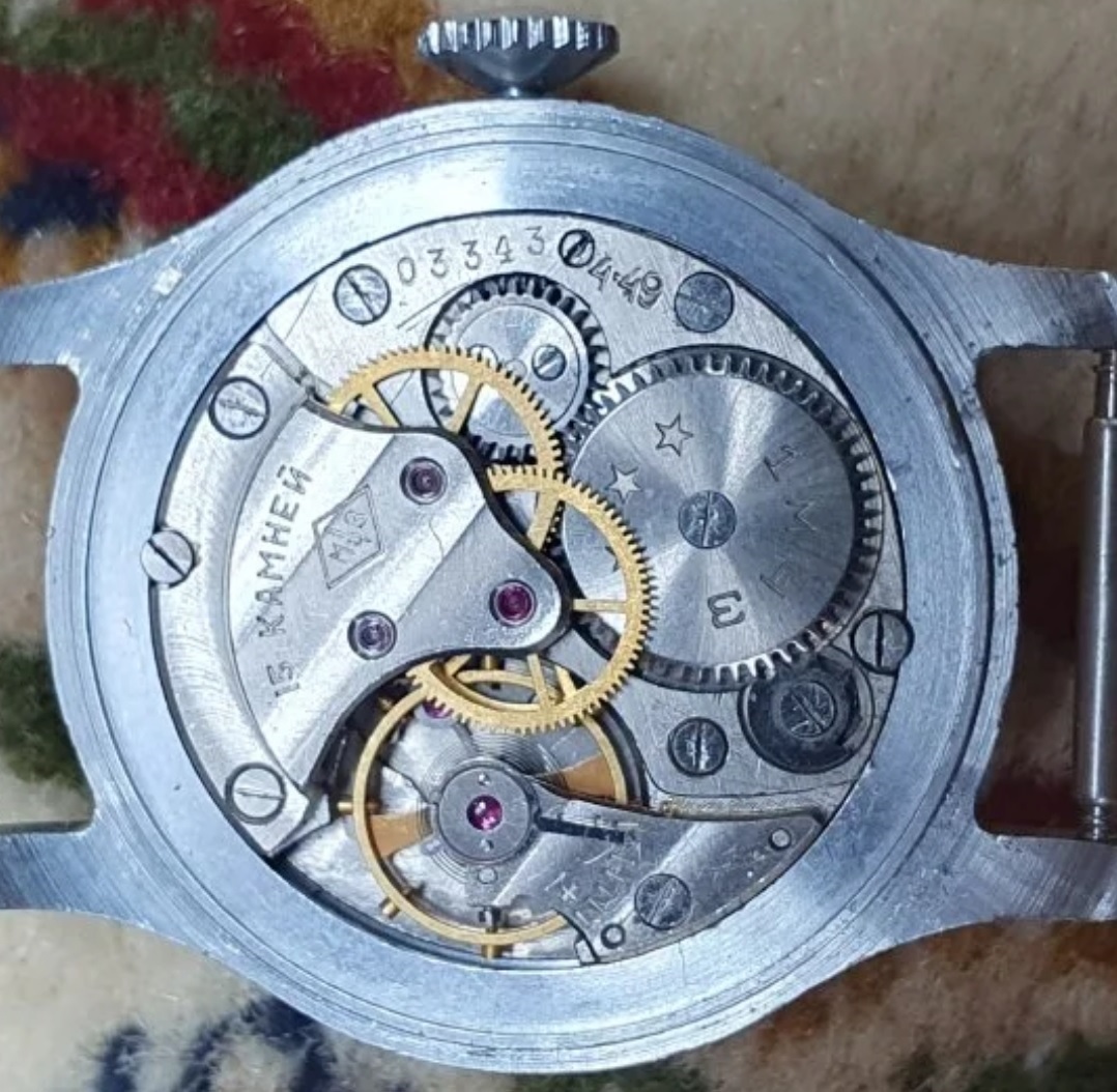

Колесо с надписью 1 МЧЗ если заменить на пустое без надписей, с каких нибудь других часов подойдет? Зим или что то еще? Или на штурманских ранних оно именно свое и нигде больше не ставилось?
Может посоветуете у кого из форумчан можно узел баланса и мост с лунками купить?

У Вас только барабанный мост от Штурманских. Всё остальное от Победы. Нужен мотор целиком.
А такие дефицитные запчасти обычно придерживают для сборки хороших часов.

Странно, что кто то нагородил такое при очень хороших: корпусе, стрелках, циферблате, ЗГ и еще со стоп секундой. К чему было оставлять барабанный мост и лепить на его основе котлету, если можно было просто засунуть мех от победы...
Завтра фотки сделаю, цифер прямо идеальный, вчера проверял дозиметром - фон ощутимый

Мех от Победы был бы 1954 +, старались соблюсти датировку, вот и вкорячили мост с датой.
Если есть стоп-секунда нужно смотреть платину, она либо от Победы 1-54, либо от Спортивных (с инкаблоком).
Были переходные Штурманские 1-54 с победовским механизмом. Такие собрать не трудно.

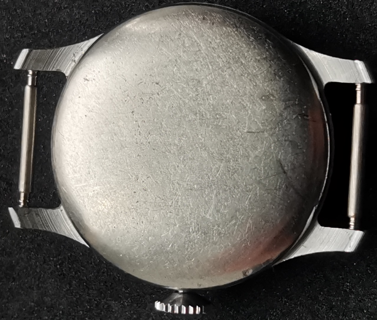

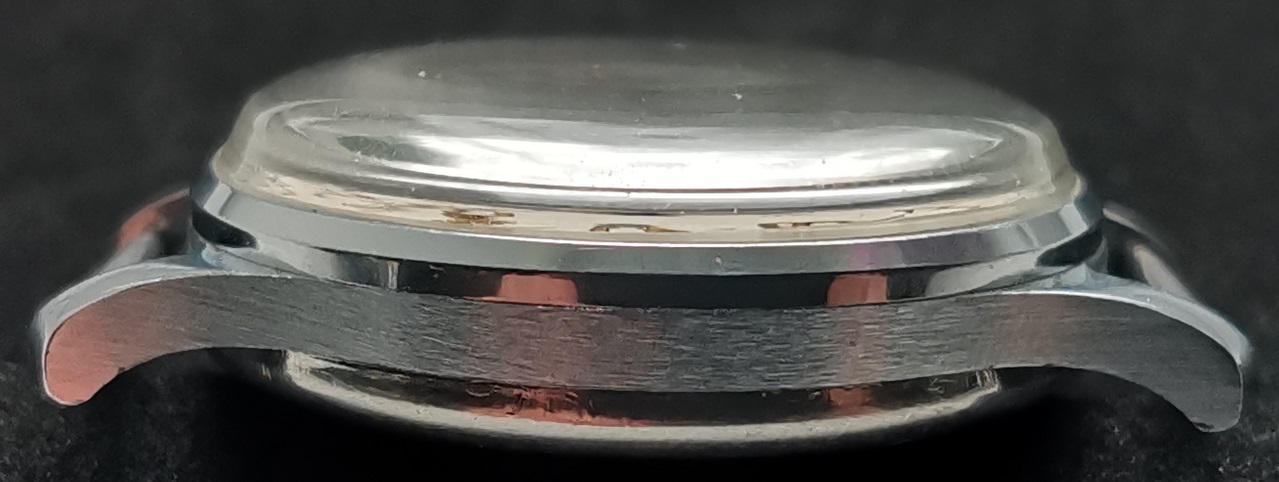

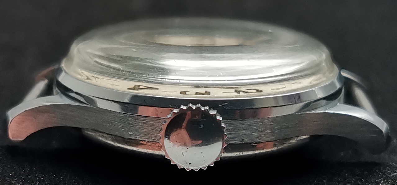

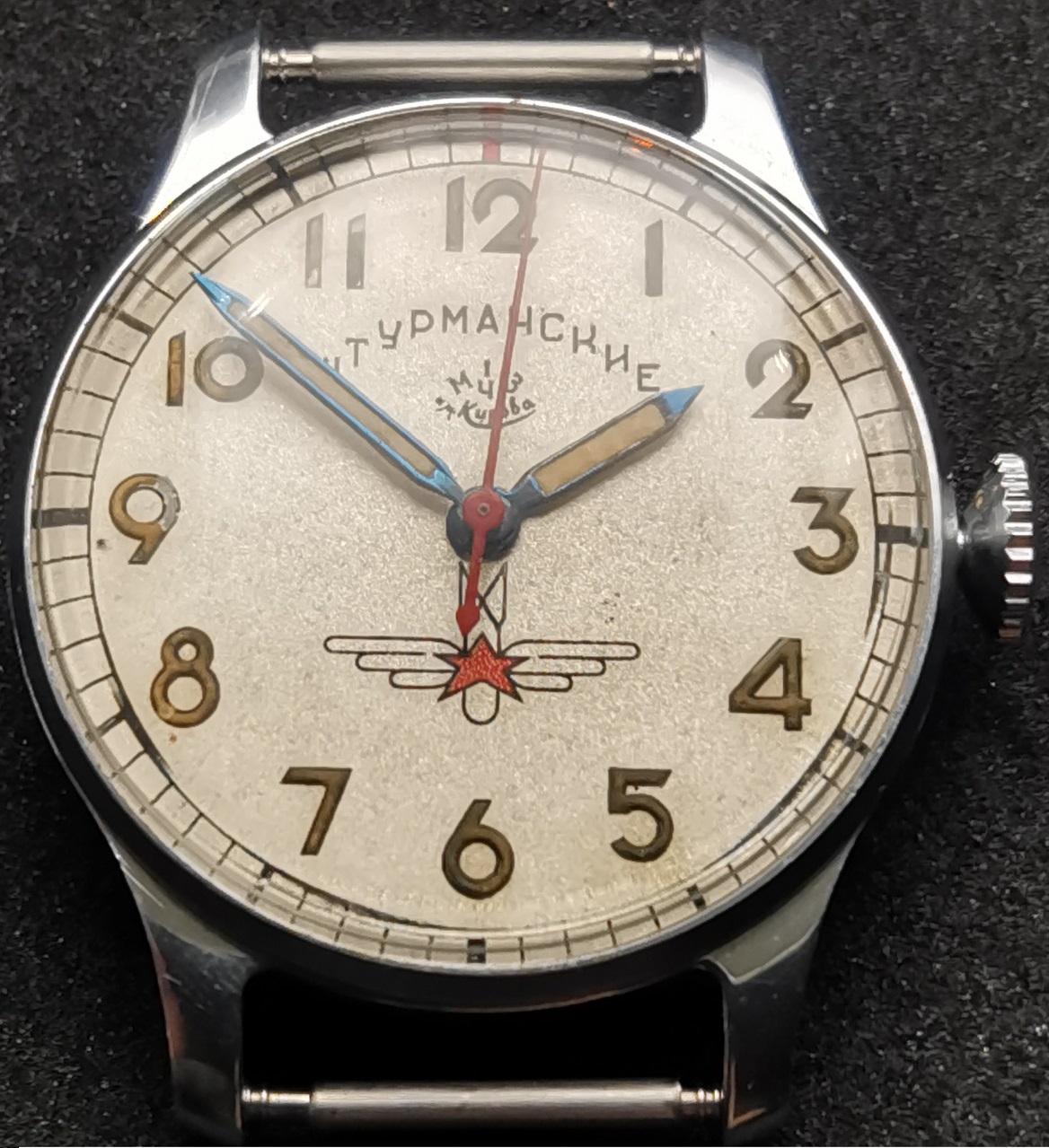

Вот мои,
ID:	3807087   Нажмите на изображение для увеличения
ID:	3807088   Нажмите на изображение для увеличения
ID:	3807089   Нажмите на изображение для увеличения
ID:	3807090   Нажмите на изображение для увеличения

Да, на редкость хороши!

... но китайские шпильки не грех заменить на отечественные.
