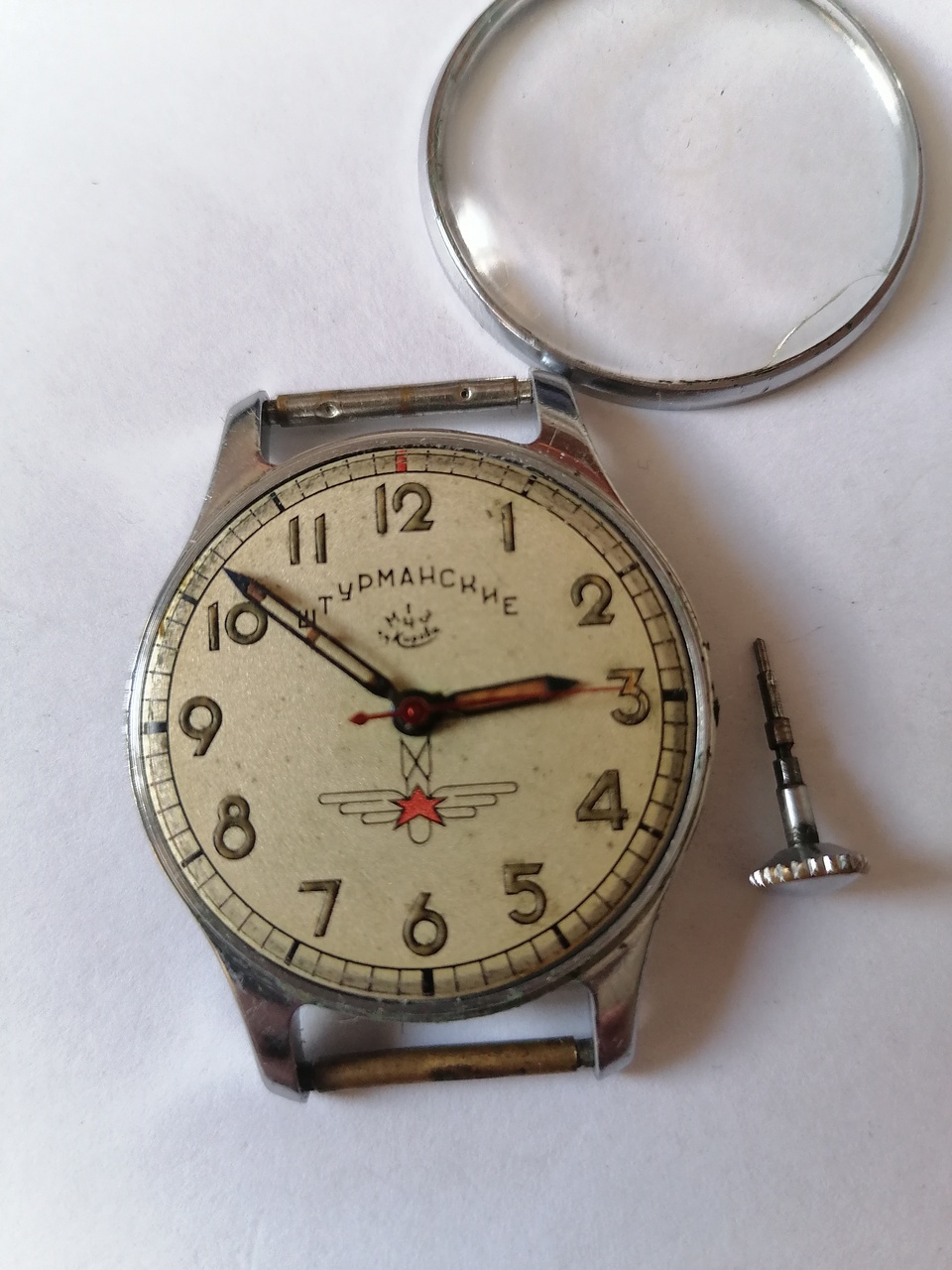

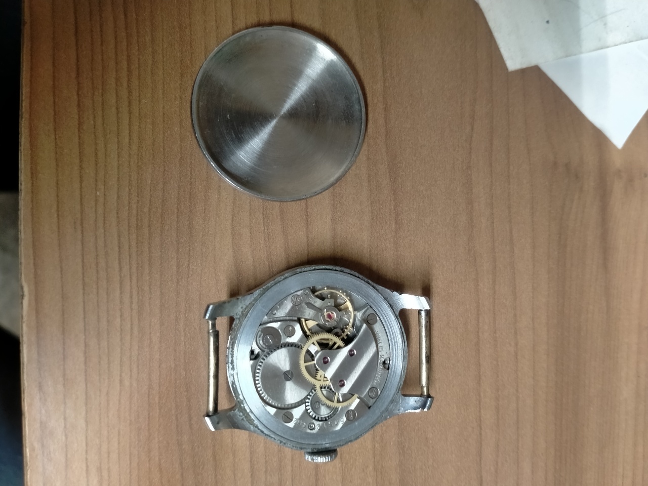

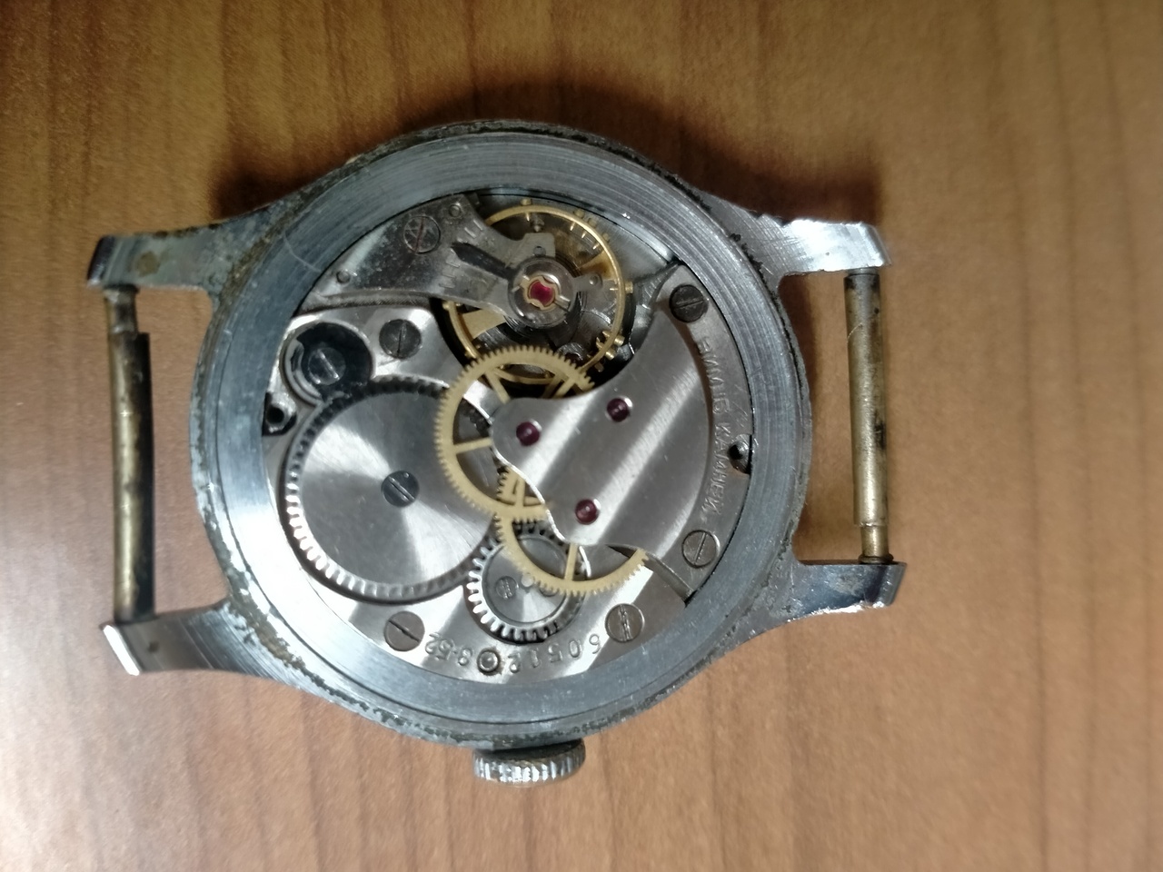

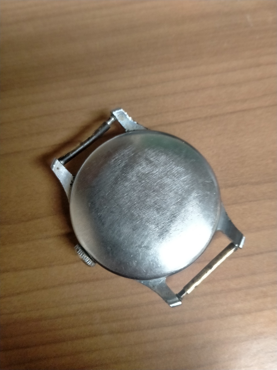

Уважаемые форумчане, доброго дня! Попались вот такие часы, подскажите пожалуйста свое мнение

Сообщение от tokmak Посмотреть сообщение
От Штурманских тут только циферблат.

И барабанный мост от Штурманских.
Вообще механизм собран минимум из трёх разных.

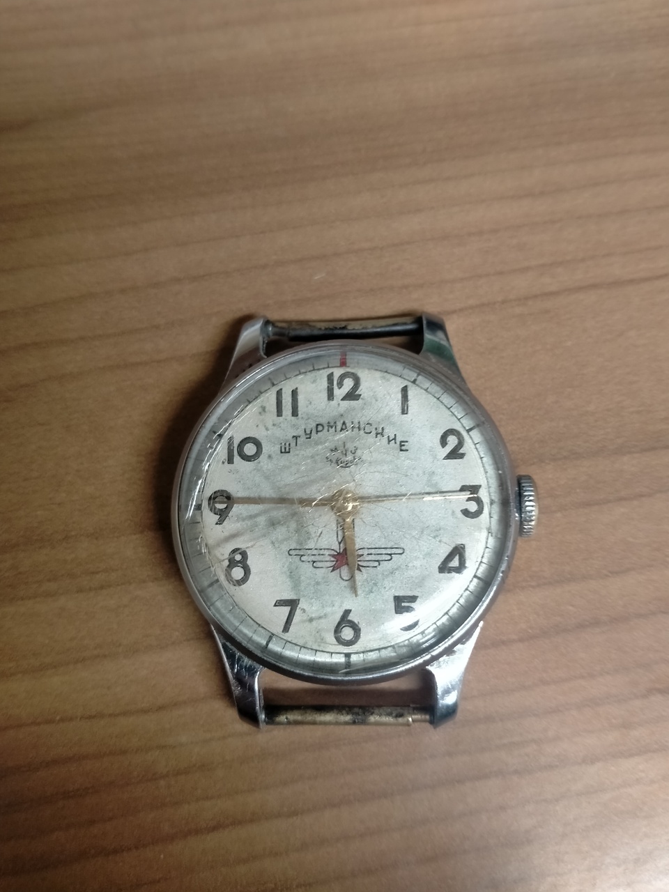

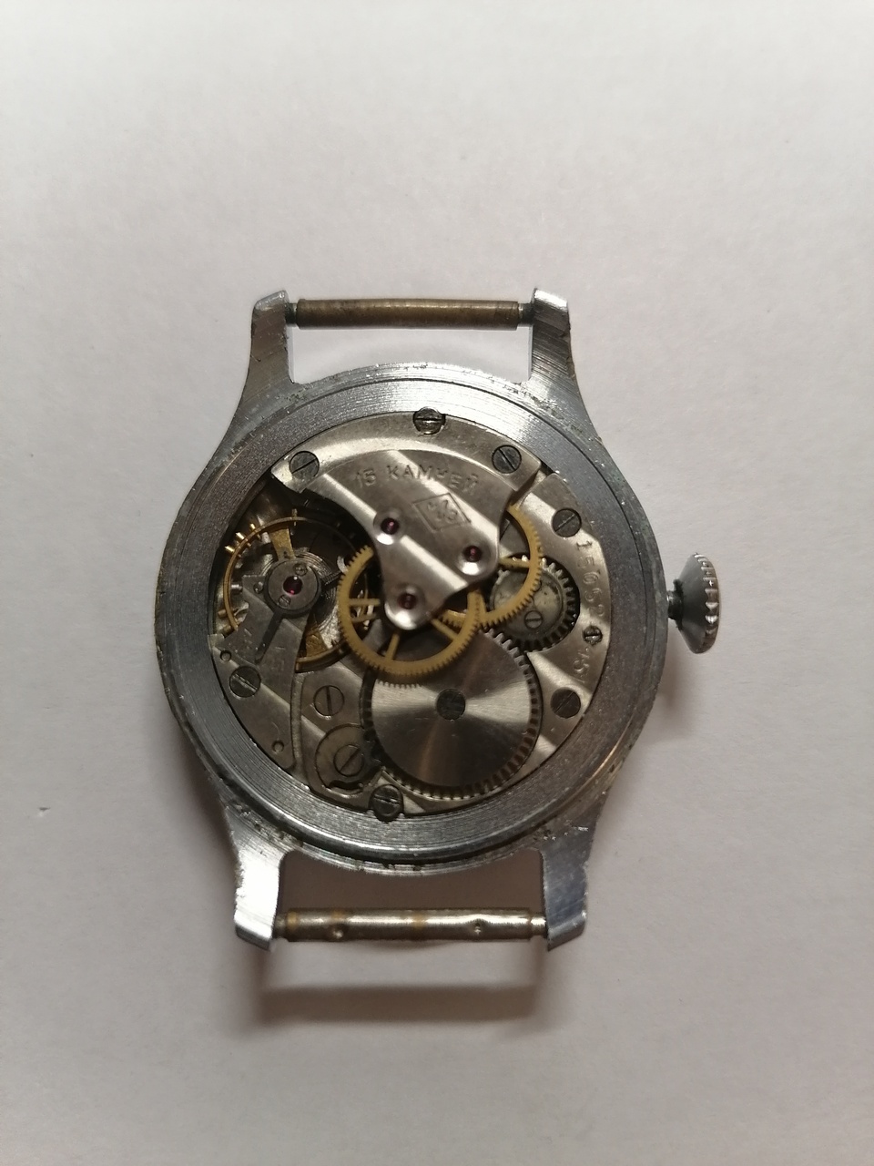

добрый день,
прошу помощи в оценке оригинальности

Механизм и секундная стрелка не соответствуют остальному. Хотя баланс и мост баланса могут быть соответствующими циферблату.

Сообщение от Андрей Бабанин Посмотреть сообщение
Секунда короткая (или отломана) но в остальном я не вижу проблем (хотя качество фото слабое, мало что видно). Поясните пожалуйста в чем Вы видите нестыковку.

Посмотрел не с мобилы, вроде лунки соответствуют, датировку все равно не разглядел. Видимо пока явное несоответствие лишь в стрелке секунд, но опять же по фото не видно, это стрелка родная обломанная, либо целая от гражданской модели.

Стрелка посторонняя. Родная толще.
