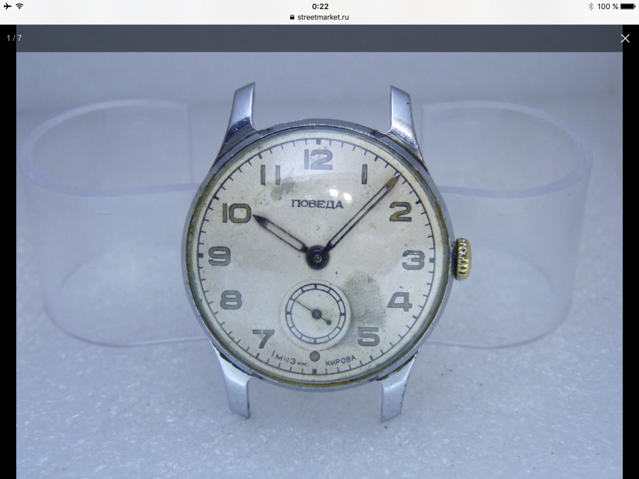

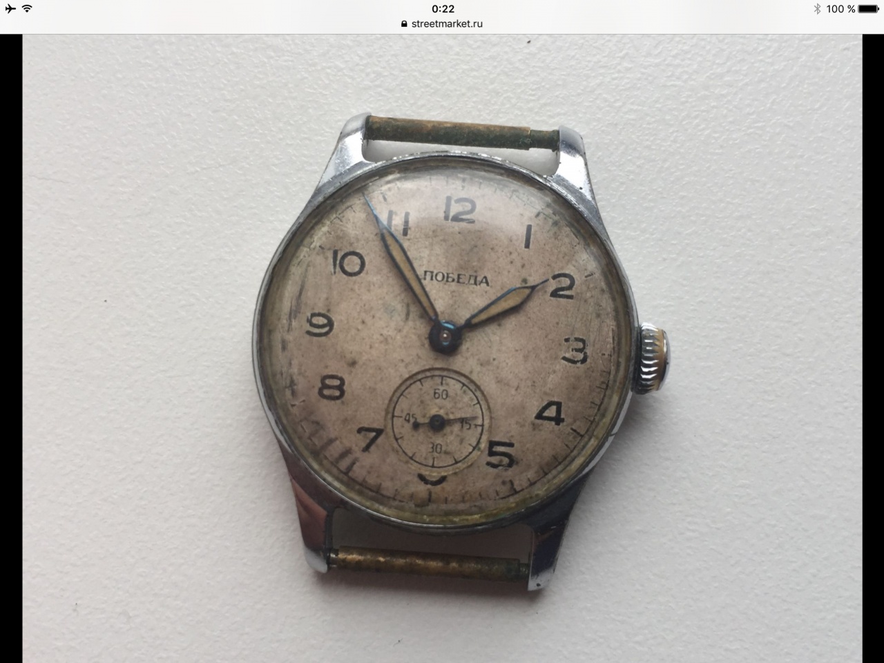

Мне попались на мешке две победы со стрелками тип 1 и тип 2 . Обе удалось купить. Так что ищите на Мешке или Авито. Иногда все бывает.

Ошибаетесь. На втором фото не тип1, это победовские стрелки, родные для этого оформления, но они более узкие, чем на Штурманских.
Если положить рядом эти двое часов - разница заметна.

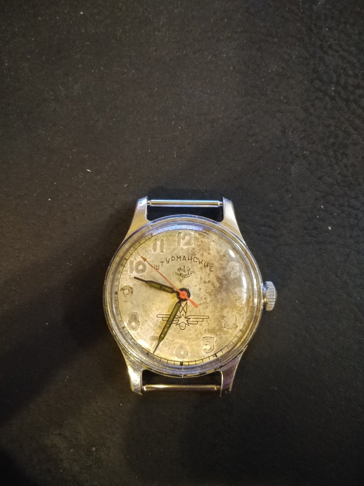

Приветсвую форумчане. Сначала много читал, но потом анчал все сильнее путаться в информации. Потому зарегистрировался, поспрашивать.
Остались от деда часы, в весьма грустном состоянии
Долго лежали у мамы в шкатулке как неработающий артефакт. В итоге нашел мастеров в Ростове, как результат вот
заменили вал секундной стрелки,вернули секундную стрелку. К сожалению пришлось заменить развалившуюся заводную головку.Отполировали стекло.
С циферблатом все сложнее. Есть куча новодела, но он диаметром 30,5мм. В этих циферблат 29,4мм

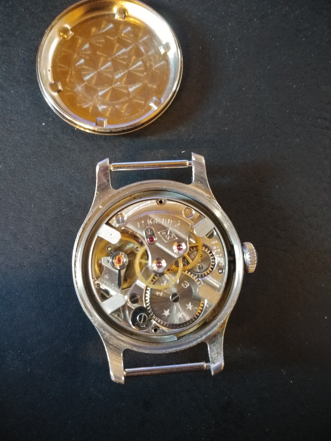

Механизм вот такой.

Неутешительно...
Чего Вы добивались, когда попытались восстановить часы?
Это вероятно Штурманские тип 2, которые Вам "восстановили" без привязки к оригиналу. Ищите донора с правильными стрелками, тогда всё будет лучше. Механизм от спортивных вовсе не раритет, поэтому ремонт механики тут второстепенная история, главное косметика...

Вы похоже писатель, а не читатель...
Пролистайте тему, найдите, чем отличаются стрелки Побед и Штурманских, и перестаньте пылесосить хлам по барахолкам...

первоначальная задача была оживить механизм. Учитывая, что дед носил их всю жизньу, подозреваю,что пережили они не один ремонт и запчасти вполне могли быть не оригинальными. Потому и решил спросить. Насколько это штурманские.

Штурманские Тип 2, это Спортивные с особым циферблатом и стрелками. Механизм на Ваших часах от Спортивных, циферблат плохо сохранился, но если он оригинальный с часов Вашего деда, то это циферблат от Штурманских, и вероятно это Штурманские Тип 2, восстановить которые будет непросто, поскольку циферблата правильного не сыскать, и стрелки тоже особый случай. Ищите донора - правильные Штурманские Тип 2 и берите оттуда по максимуму, столько, сколько это позволит Вам считать получившиеся после восстановления часы, часами Вашего деда. Вот и вся премудрость.
Можно отделаться малой кровью, найдя Спортивные в люксе, и перекинув только корпус с ЗГ и стеклом. Механизм всё таки сердце часов, и оно билось для Вашего деда...
