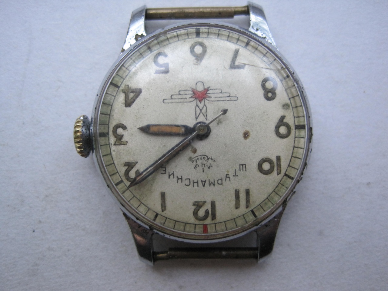

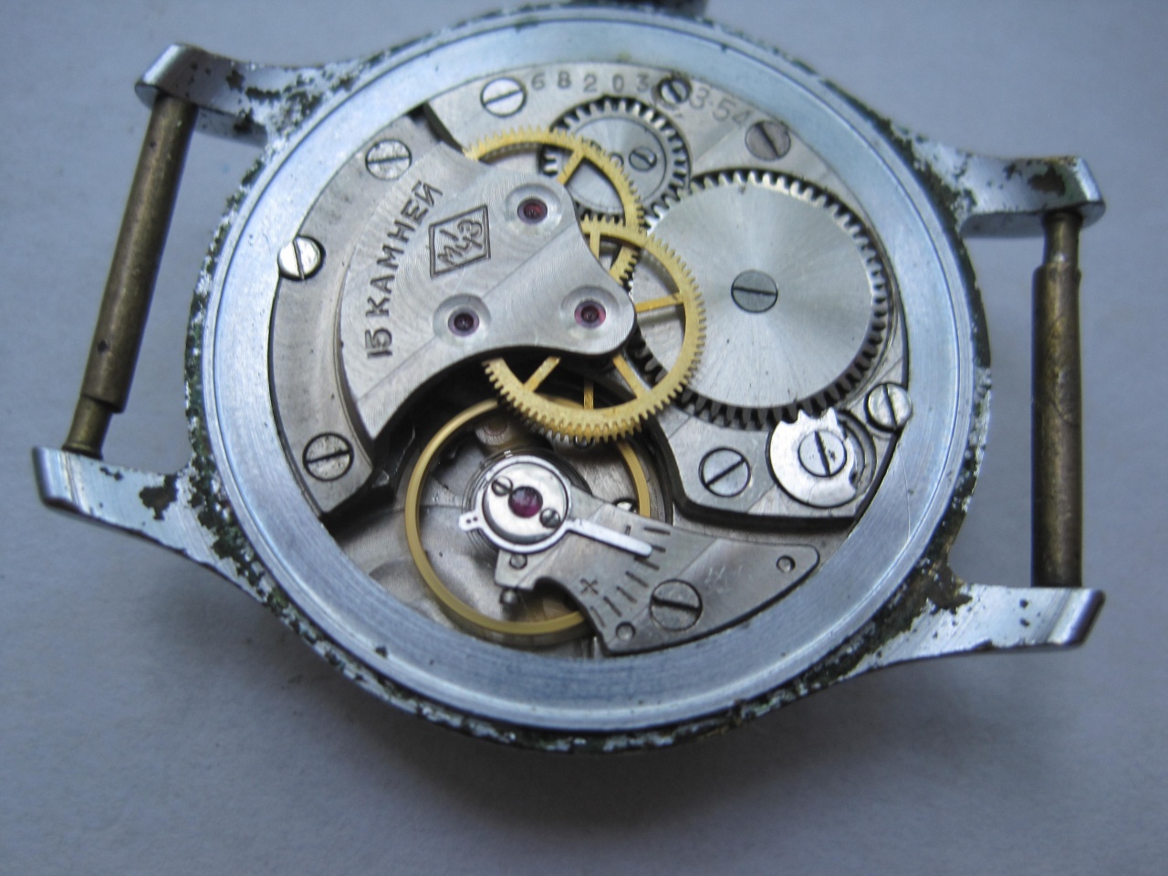

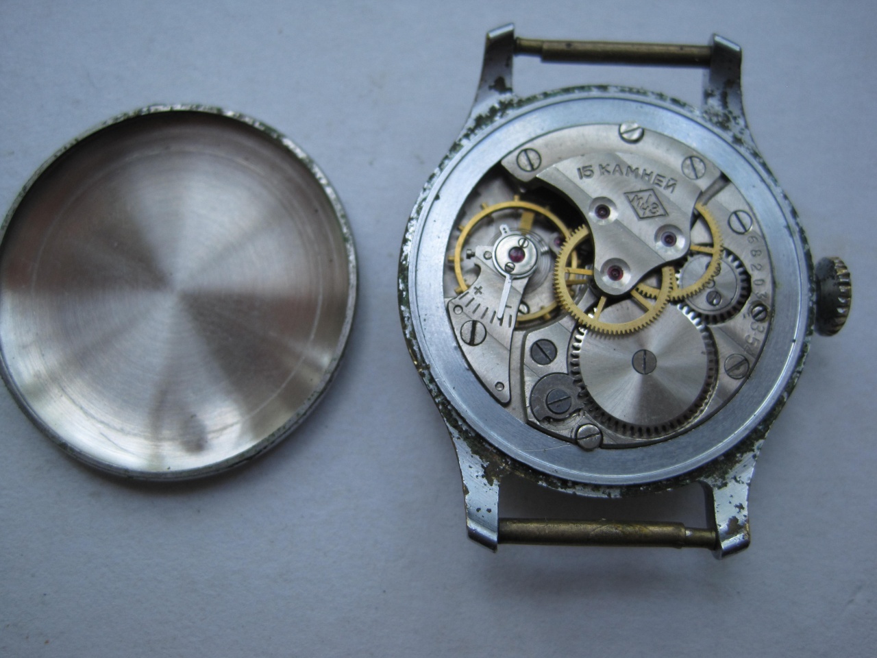

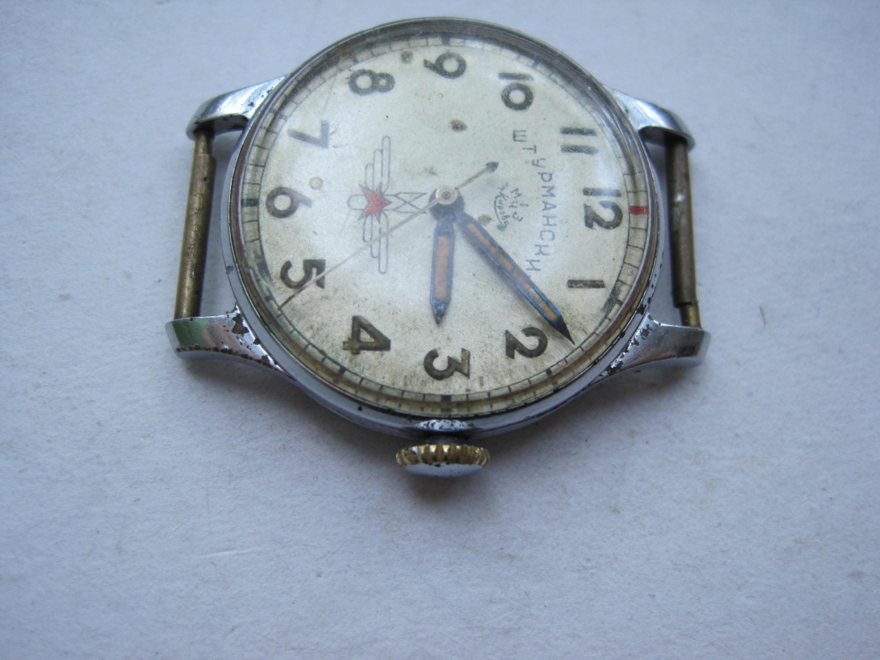

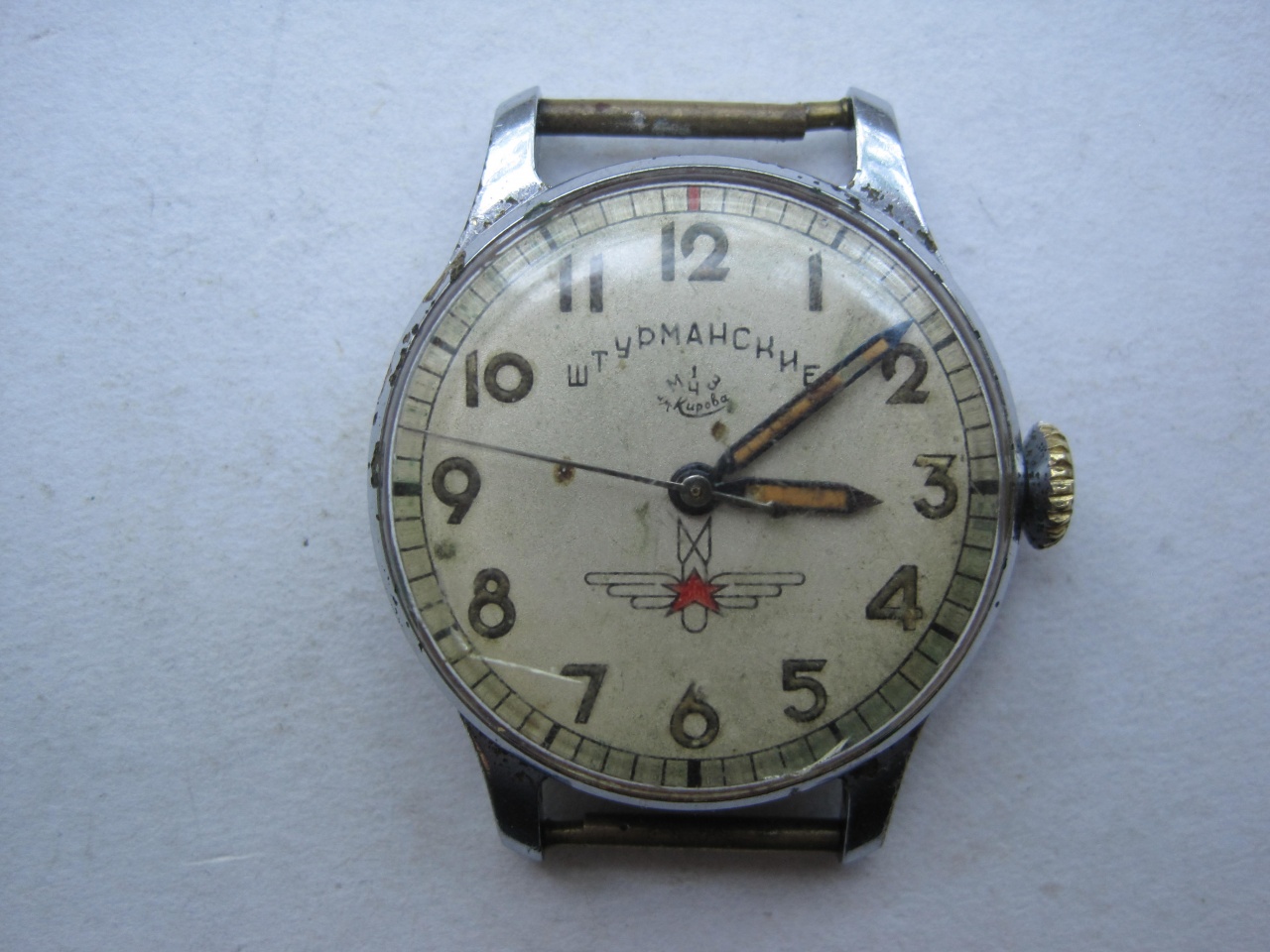

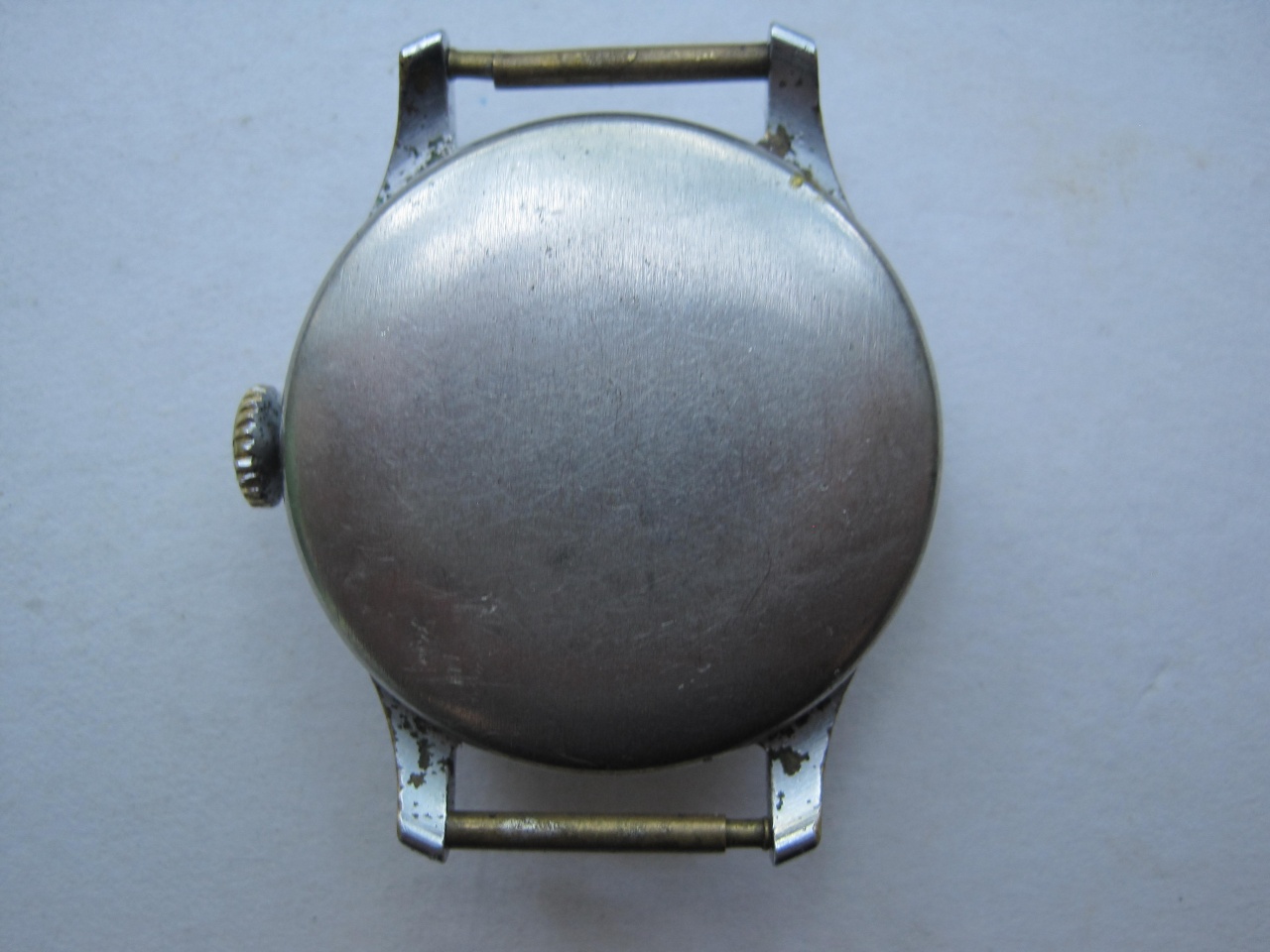

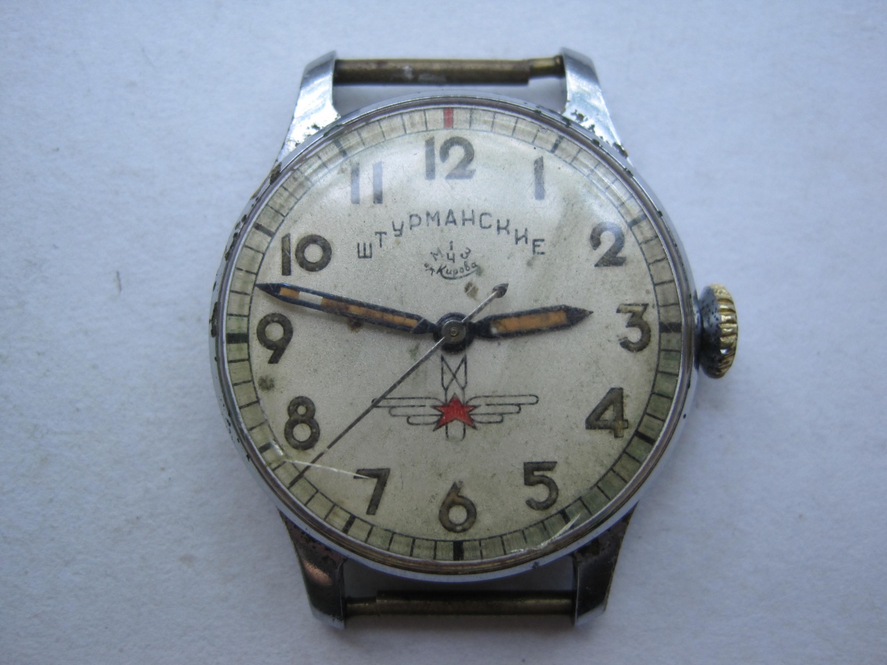

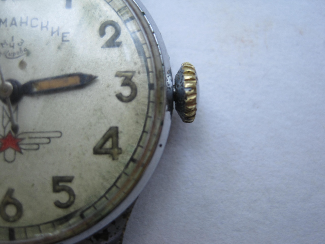

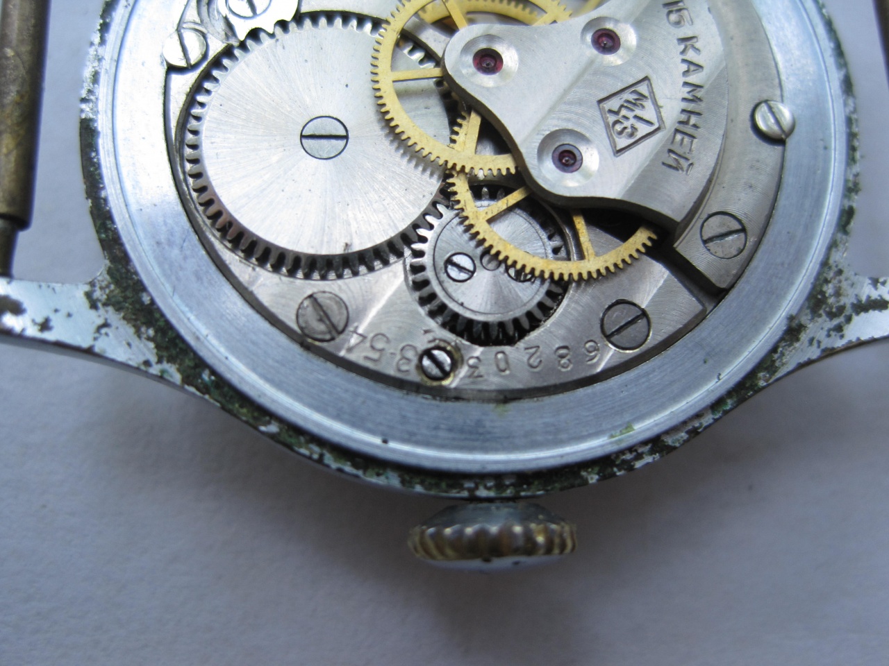

Приветствую.
Подскажите, пожалуйста, все правильно в часах?
Заранее благодарен.
Добавлю, стоп-секунда работает.
ID:	2666503   Нажмите на изображение для увеличения
ID:	2666504   Нажмите на изображение для увеличения
ID:	2666505   Нажмите на изображение для увеличения
ID:	2666506   Нажмите на изображение для увеличения

Все правильно, достойные часы. люмифон родной на основе радия.

А я не уверен... 3-54 - не поздновато ли для первого типа? 1-54 - со скрипом приняли, как переходный вариант, теперь и 3-54 будем отстаивать?
Мост баланса с винтами наружу - не дожил до второй половины 1953 года.
Моё мнение - барабанный мост нужно менять на правильный (51, 52, первая половина 53 гг.)

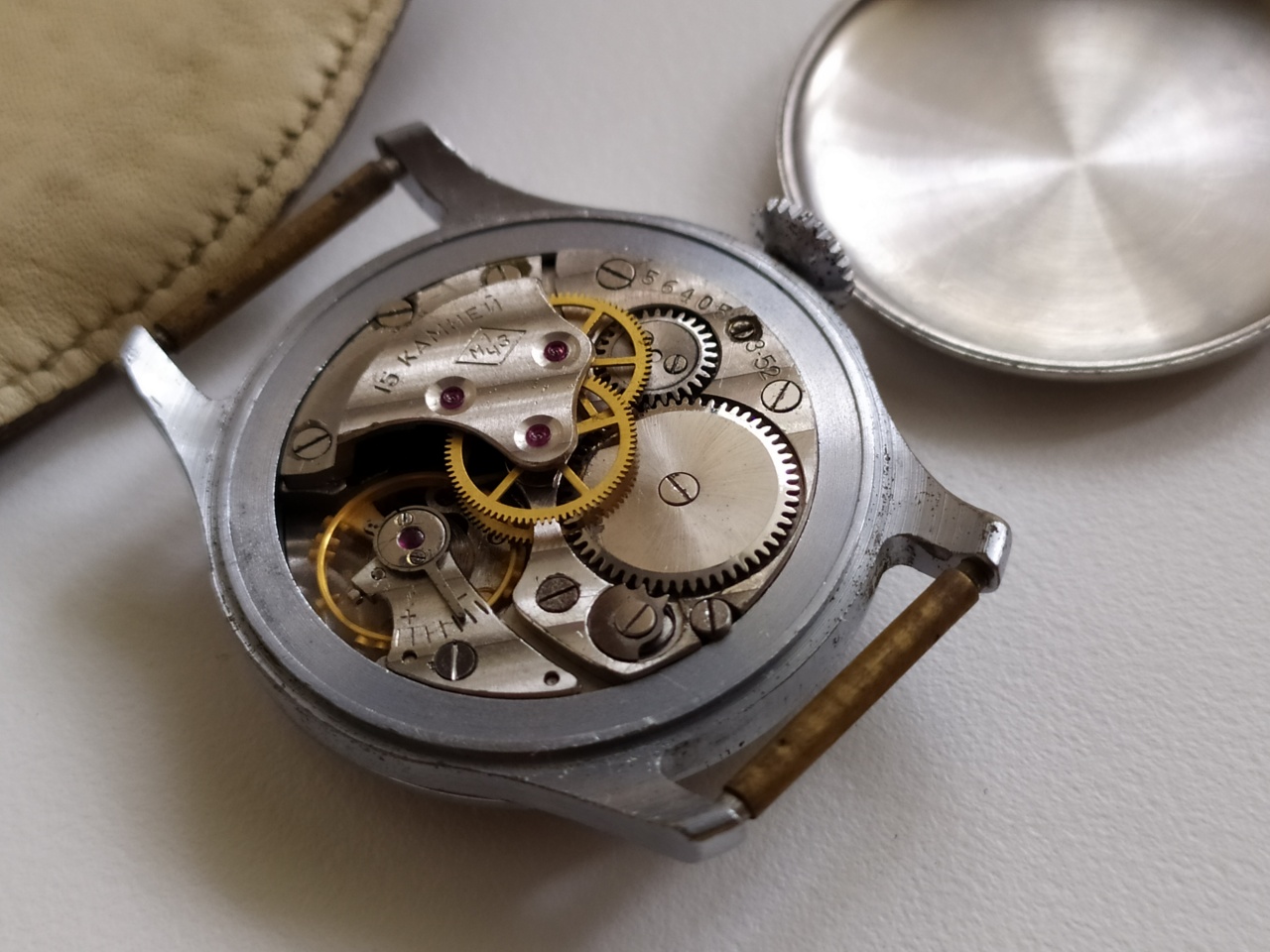

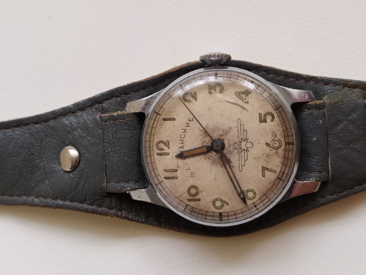

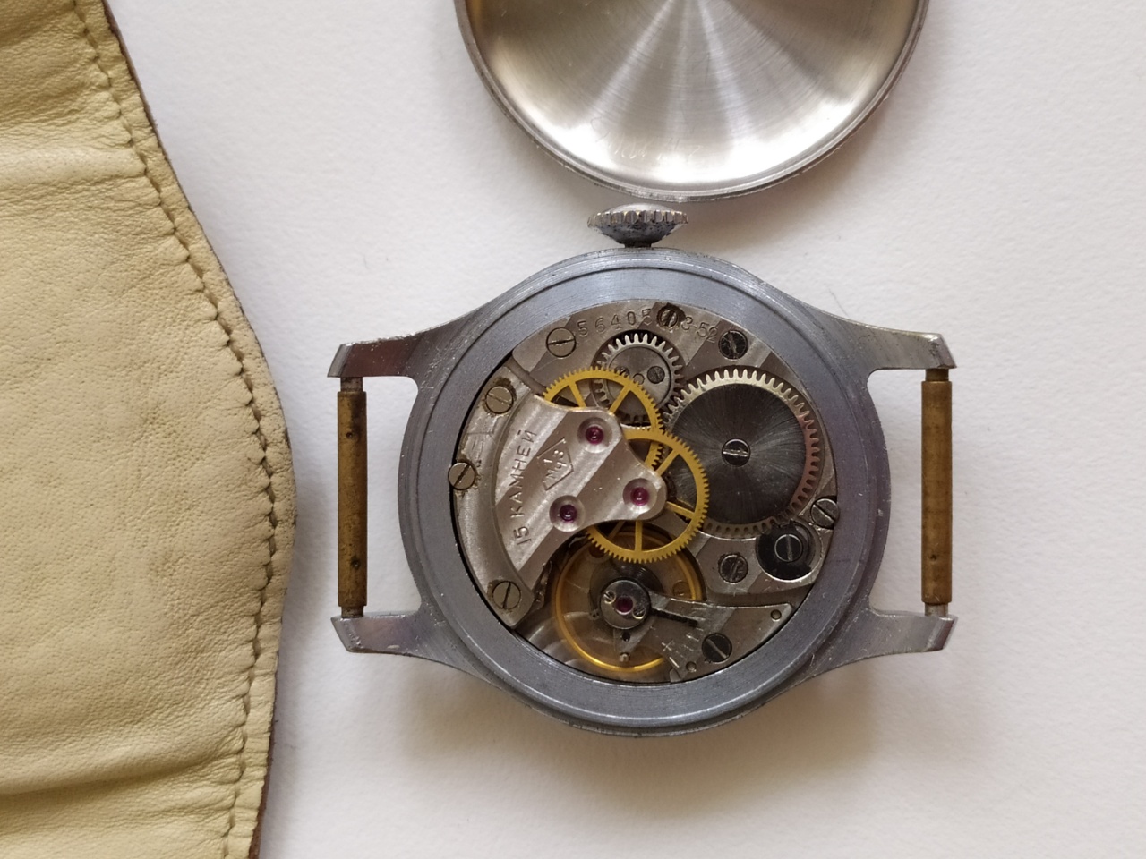

Здравствуйте, подскажите пожалуйста все ли так как должно быть?
ID:	2732665   Нажмите на изображение для увеличения
ID:	2732666   Нажмите на изображение для увеличения
  #509
Старый 12.10.2019, 16:09
Аватар для uvarrov
uvarrov uvarrov вне форума
Регистрация: 20.11.2010
Адрес: Россия Санкт-Петербург
Сообщений: 7,663
Сказал(а) спасибо: 9,428
Поблагодарили 18,596 раз(а) в 5,555 сообщениях
Правильные часы.
Этот пользователь сказал Спасибо! uvarrov за это сообщение:
Brick200 (12.10.2019)
  #510
Старый 12.10.2019, 17:22
Mech 87 Mech 87 вне форума
Регистрация: 24.01.2014
Адрес: Украина, Киев
Сообщений: 33
Сказал(а) спасибо: 136
Поблагодарили 125 раз(а) в 15 сообщениях
спасибо. Меня немного смущает отсутствие 1 МЧЗ и белая звезда под бомбочкой
