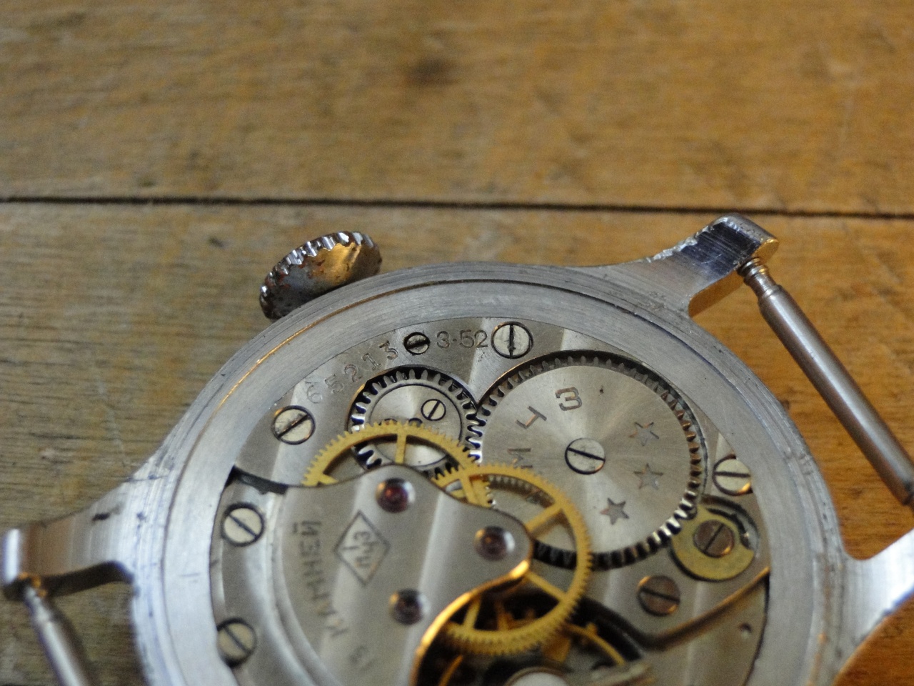

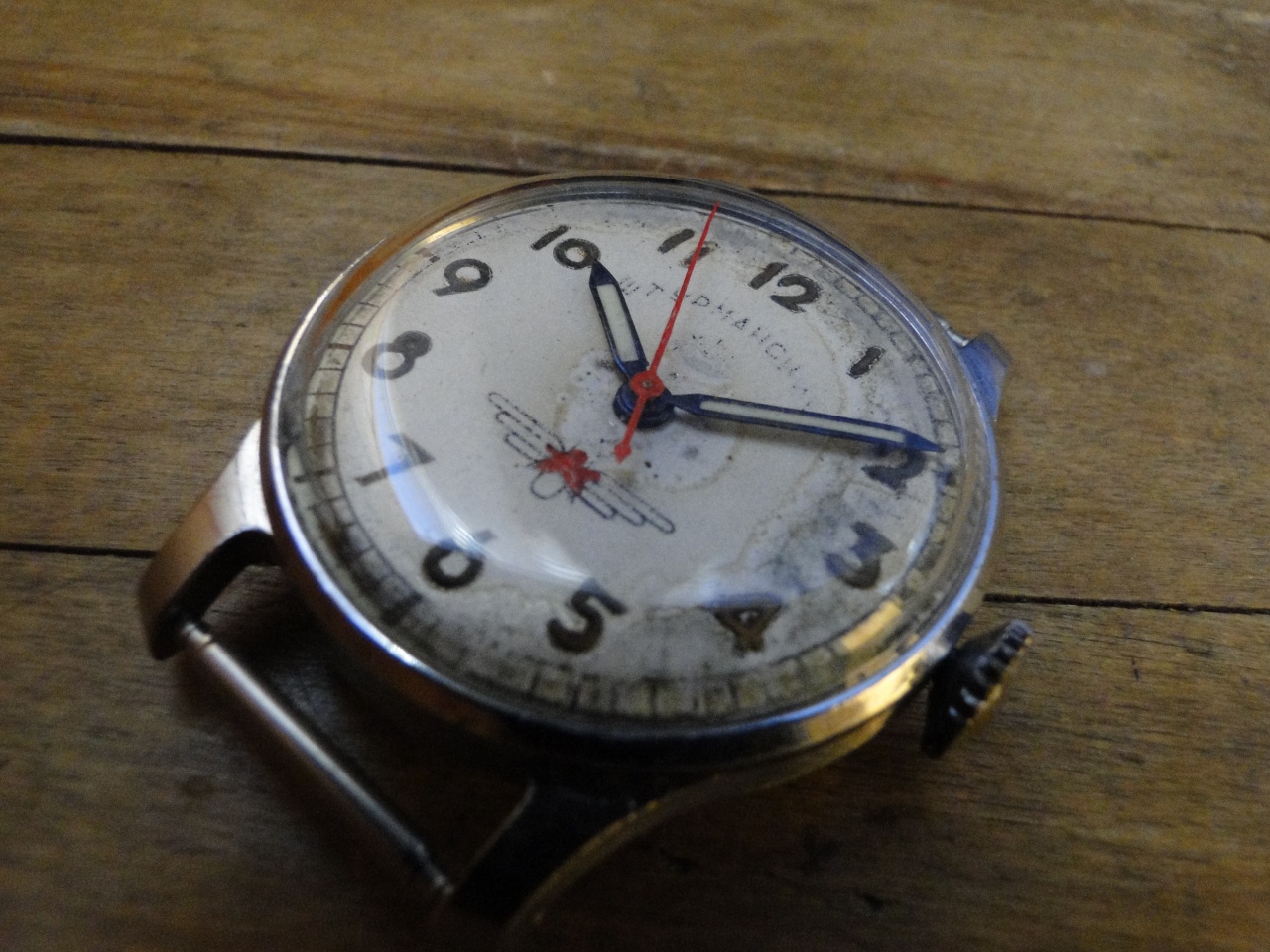

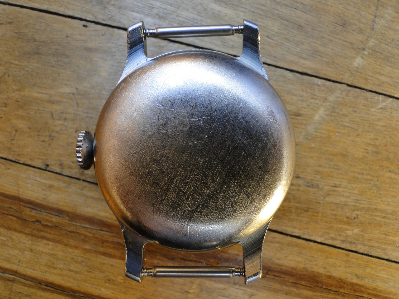

Коллеги,
Вот попались такие часики. Похоже, кто-то пытался их "улучшить".
Разберите пожалуйста, что в них "родное", а что нет.

Сообщение от barbrige Посмотреть сообщение
Цифер и стрелки да, головка и корпус да, заднюю крышку надо изнутри посмотреть.
Машинка нет, совсем нет.

Сообщение от Vladimir Landau Посмотреть сообщение

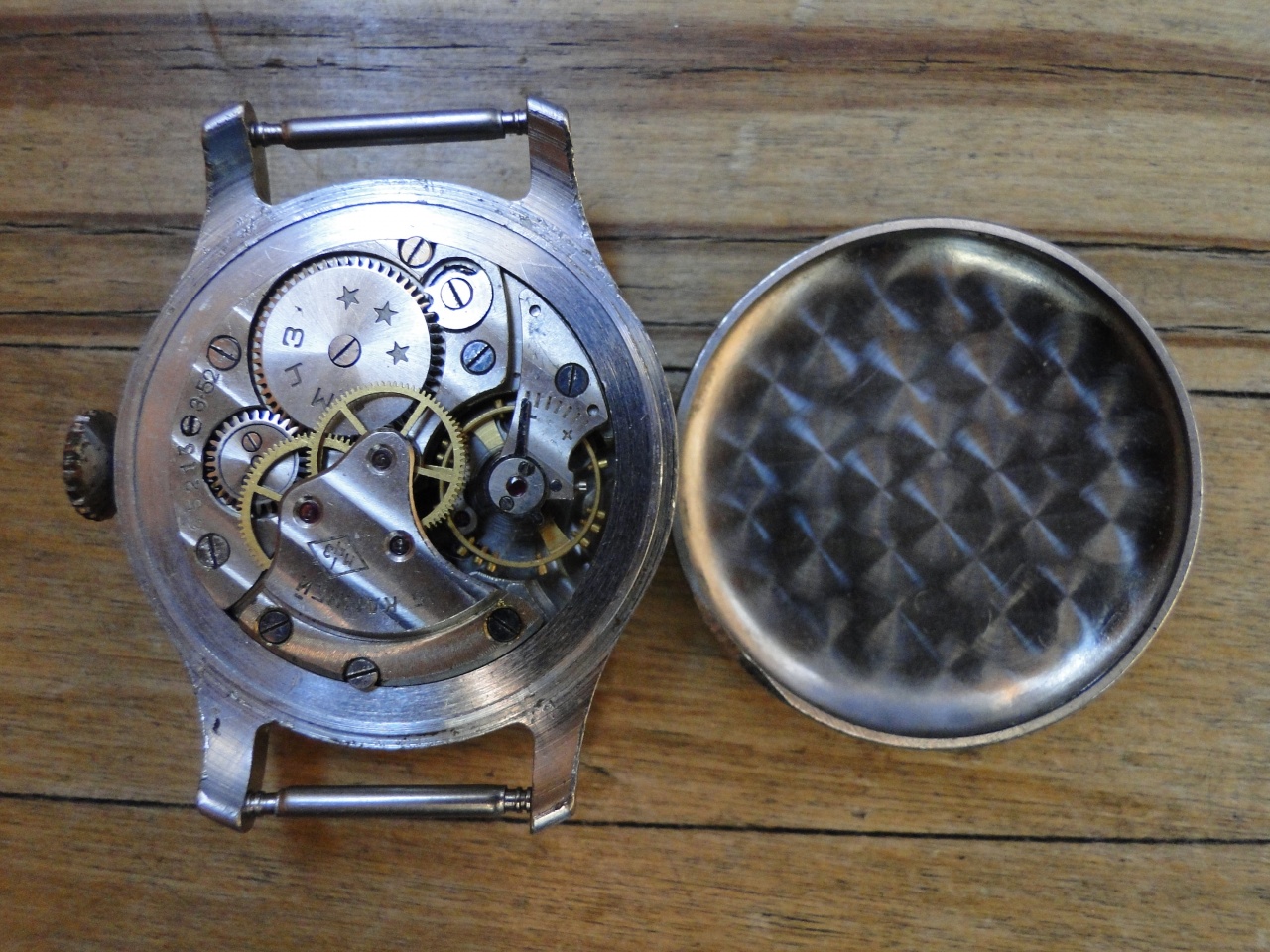

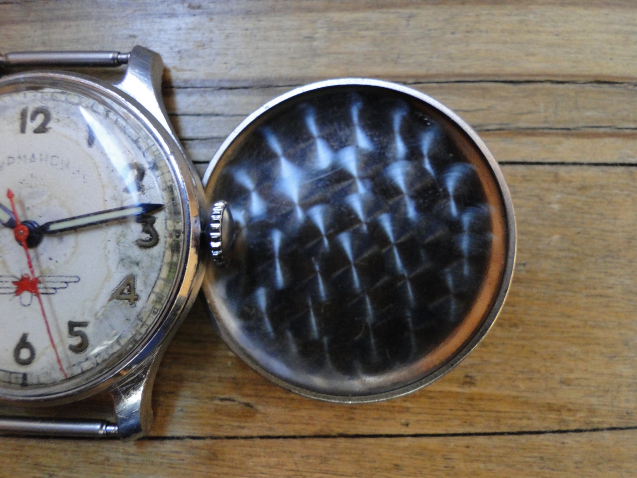

Спасибо! Всё не так плохо на первый взгляд... Попробую найти механизм. Какие временные рамки должны быть? А вот фото крышки изнутри:
Крышка от Победы, с перлажом. Должна быть без отделки.
Механизм непростой, со стоп секундой, найти его так же сложно, как и циферблат. Хотя вроде были Победы с таким механизмом, но они тоже большая редкость.
В общем не очень перспективный проект, ищите комплектные часы, если хотите обладать Штурманскими Тип 1
Ещё раз спасибо! На моём экземпляре стоп-секунда работает. Выточки на мосту похожи на показанные Вами, но выглядят на фото меньше диаметром. Про винты опоры баланса я не понял. Барабан понятно должен быть лысым. И крышку нужно искать.
Я бы хотел купить комплектные часы, но такие пока попадаются только по цене чугунного моста, а я не олигарх, мост купить не могу
В общем, задачка не из простых, но ничего невозможного нет.
Спасибо за информацию!
  #496
Старый 07.04.2019, 21:19
Аватар для Vladimir Landau
Vladimir Landau Vladimir Landau вне форума
Регистрация: 26.02.2013
Сообщений: 8,955
Сказал(а) спасибо: 9,417
Поблагодарили 21,054 раз(а) в 5,485 сообщениях
Я покупал комплектные часы дважды, за 7 и за 10 тыр.
Те, что за 10 были обслужены и с замененным люминофором.
Понятно, что у каждого свои представления о чугунном мосте, но вроде не невозможно.
Если у Вас есть стопсекунда, то возможно это какой то переходный вариант последних лет выпуска модели, и туда ставили всё, что попадало под руку. Странно конечно, ведь часы проходили военную приёмку, но в СССР всё было возможно...
Если это так, то не парьтесь, всё типо нормально.
Хотя рынок настойчиво требует фэншуйных мехов с лысыми шестернями и глубокой женевской волной.
Поговорим?
Этот пользователь сказал Спасибо! Vladimir Landau за это сообщение:
barbrige (08.04.2019)
  #497
Старый 08.04.2019, 13:49
Brick200 Brick200 вне форума
Регистрация: 01.10.2018
Адрес: New York
Сообщений: 2,198
Сказал(а) спасибо: 4,278
Поблагодарили 2,711 раз(а) в 1,181 сообщениях
Про винты моста баланса: 1949-52: винты сверху вниз. 1953: винты снизу вверх. У Вас правильно. Нужны лысый барабан и крышка. Все остальное похоже на правду как мне кажется. Найти мех можно. Намного легче чем хороший циферблат или стрелки.
Этот пользователь сказал Спасибо! Brick200 за это сообщение:
Куда-то не туда заехали... Других механизмов 1952 года не бывает. Платина правильная.
Механизм правильный, нужно только поставить правильный ангренажный мост.

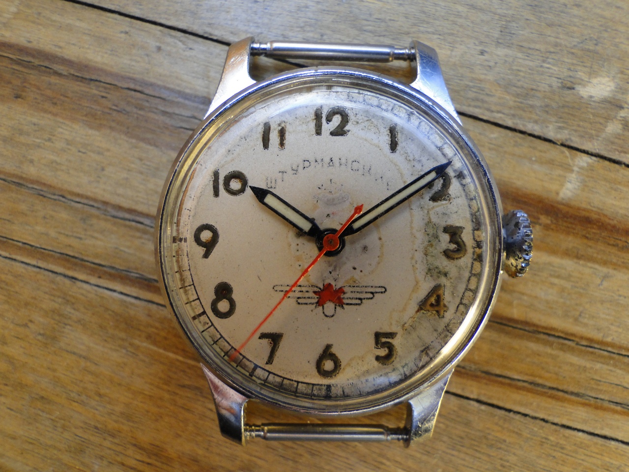

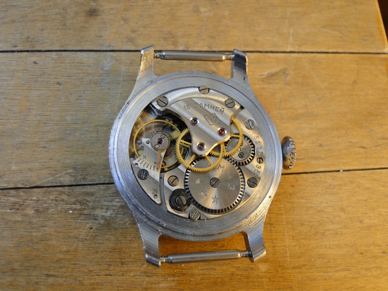

Поблагодарили 13,743 раз(а) в 1,808 сообщениях
Трофей с барахолки, не хватало только секундной стрелки и заводушки. Мастер запустил, и умудрился нанести люм на стрелки. Заставил содрать - именно в таком виде они шикарно смотрятся. Были такие у меня, практически, в новом состоянии - фонили даже с балкона, где хранились)).
А эти - прелесть, радиация обтряслась естественным путем, можно смело на руку
Стоп\секунда работает, по комплектации механизма я не спец, подскажите...Вижу чужой баланс и барабан...Так?
