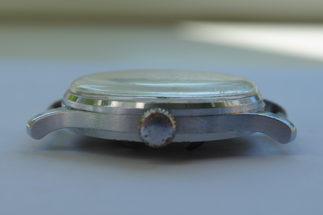

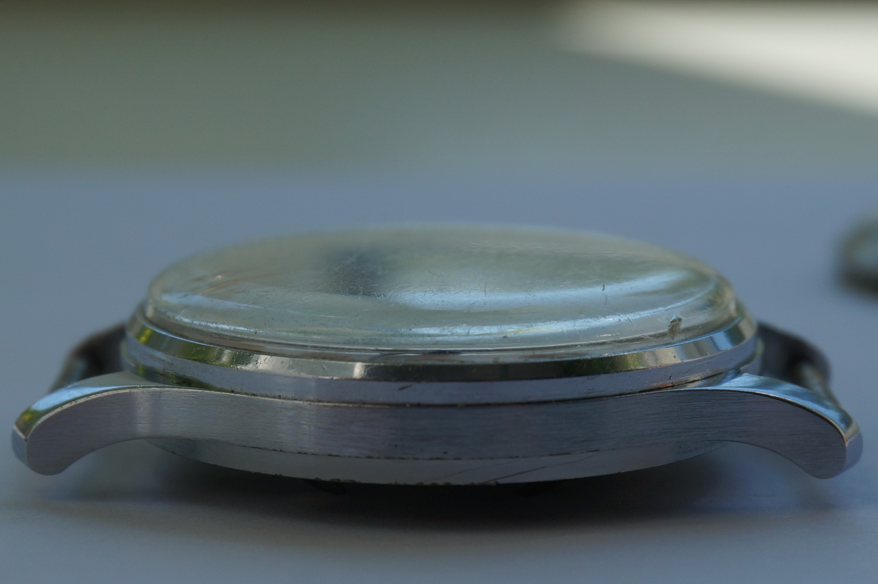

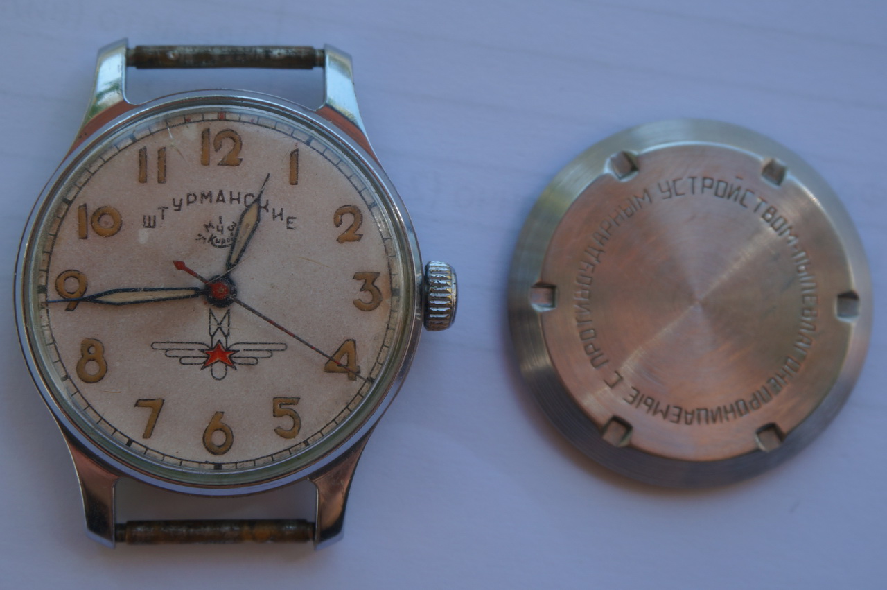

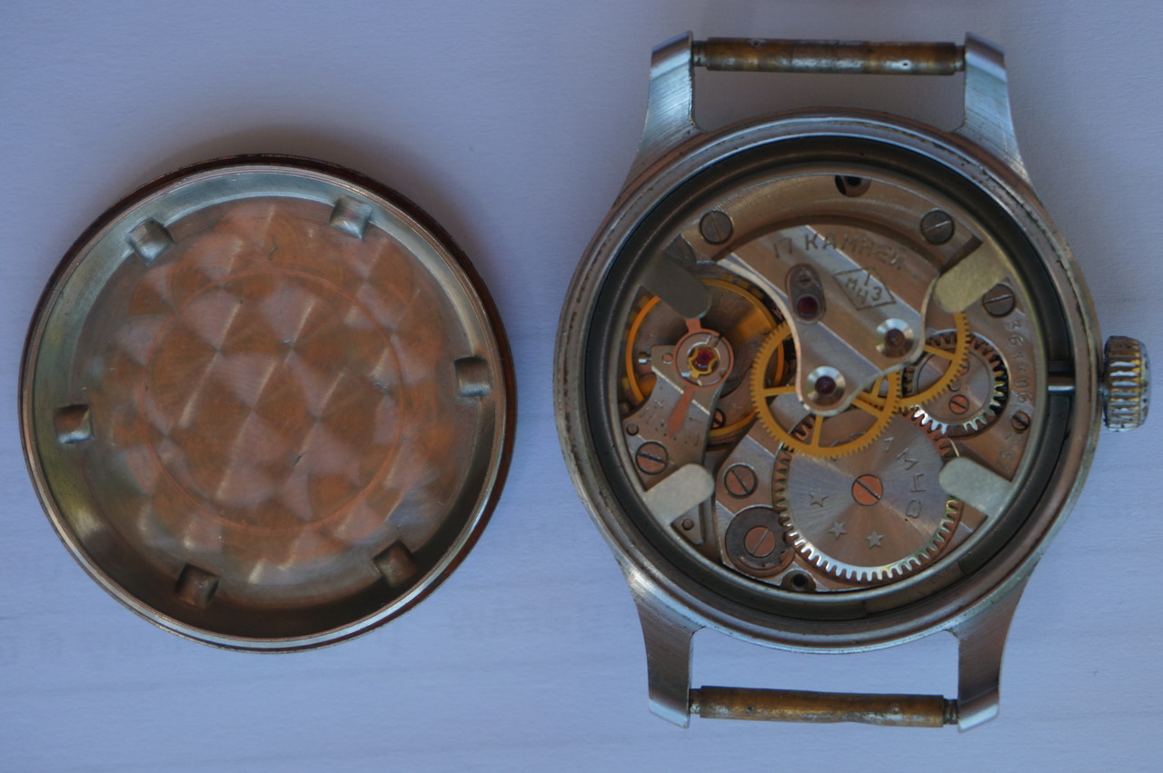

Достались вот Штурманские Тип 2, 2-57
Какие-то очень правильные, прям аж подозрительно
Цифер вроде по феншую, и циферки сами, и метка красная, буквы лесенкой, эмблема правильная, а не просто гордая надпись "1 МЧЗ им Кирова". Люм не светится, но в принципе видно, что цифры дорисовывали. Хотя оригинальные черные контуры от цифр тоже явно просматриваются.
Стрелки вроде тоже аутентичной формы.
Не фонят, или дозиметр был неправильный, но фон вроде правильно считал.
Мех 17 камней, волны.
Надпись на пружине "ГС 1МЧЗ ***". А вот это правильно или должно быть строго "1МЧЗ ***", без "ГС", как тут : http://www.netgrafik.ch/space1.htm? Или необязательно это?
Сохран корпуса ИМХО волне достойный. На крышке правильная надпись, а не как на большинстве "Спортивных" ("Пылевлагозащита - Баланс Амортизированный")
ЗГ не похожа совсем на ЗГ от Типа 1, но на Тип 2 я других не видел.
Укажите на котлетность плиз.

На самом деле, механизм вроде от Спортивных.

Еще бы понять, как это уверенно отличить.

А мне,как в этот корпус, цифер от Штурманских влез.

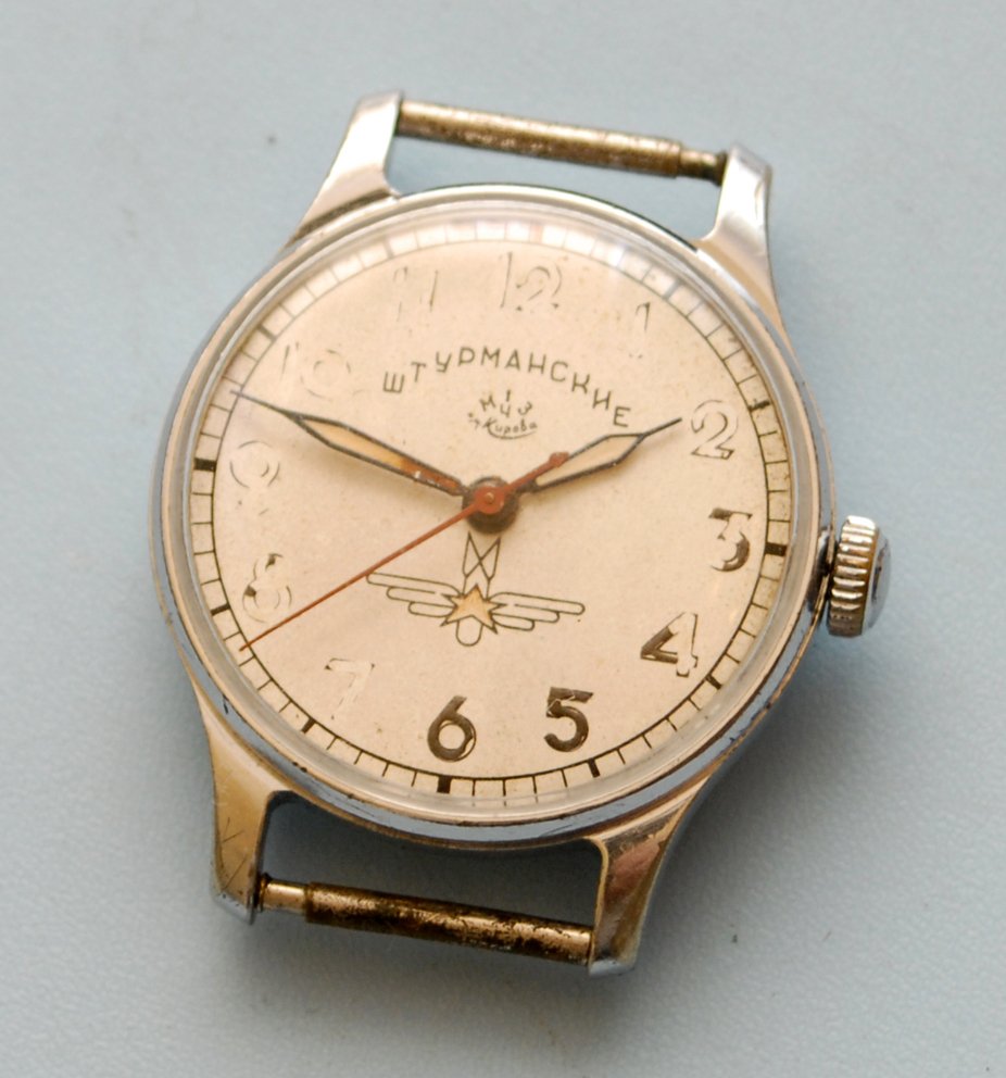

После долгого разглядывания фоток в интернетах я думаю, что рисунков для оригинальных циферов от штурманских есть два типа - первый, у которого красная метка на "12" занимает всю ячейку "рельсов", и второй, у которого метка сделана тонкой красной риской посредине ячейки. Отличия видны тут: http://www.russian-watches.be/pictur...rmanskie%20212
Думаю, что первый вариант стоял в типе 1, второй - в типе 2

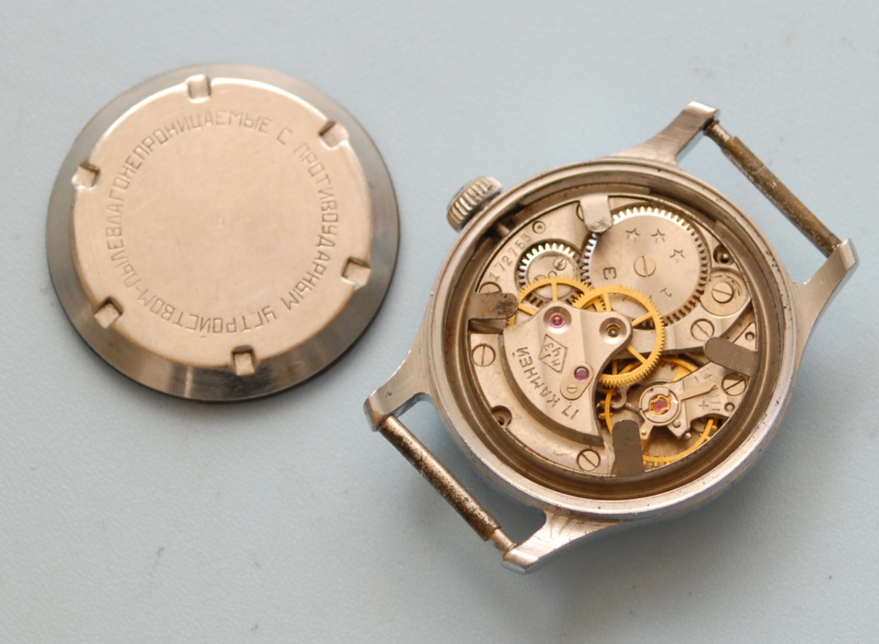

Сообщение от Caretaker Посмотреть сообщение
Уважаемые знатоки, помогите разрешить ребус: какая всё таки надпись должна быть на задней крышке у Штурманских 2?
В интернете в основном светится именно эта "Пылевлагозащита - Баланс Амортизированный"

К сожалению, достоверной, фактической информацией по часам "Штурманские" никто не располагает... Все выводы делаем, опираясь на статистику.
