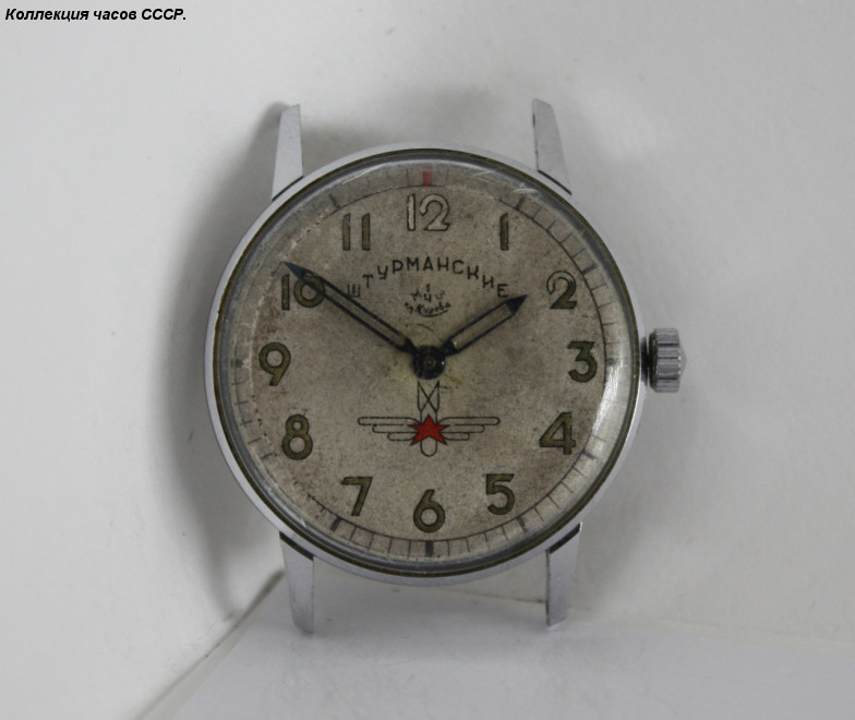

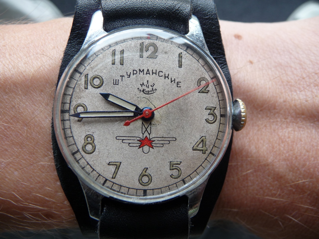

мои штурманские, первый выпуск "докосмические", на 15-ти камнях, без останова секунды, с "хлопушкой"-задней крышкой.
были в зимовском корпусе, без секундной стрелки, люминофора на стрелках, стертым циферблатом и с неоригинальной заводной головкой. но все чего надо- было. остальное- семечки.
вот такими они стали. ношу и радуюсь.
Спасибо ув. Дмитрию (растафару) за обмен.
п.с. ведется та-кже работа по восстановлению "космических"- гагаринских штурманских на 17-ти камнях.

Получилось здорово, все понятно как корпус найти, как светомассу нанести, а вот что с циферблатом сделали, он заметно преобразился? Поделитесь секретом. А то не знаю , что со своими делать, уж очень циферблат убит Стрелки подобрал, только не покрасил в нужные цвета

да, вижу случай у вас совсем запущенный. циферблат действительно сильно убит. я свой слегка 50% спиртовым раствором протер. нужно осторожно, особенно и в районе графики. в целом он только чуть-чуть посветлел, остальное- просто снято при хорошем свете, у Дмитрия как-то темно получилось.
снять эту окись можно наверное только химией, да и то вместе с графикой. так, что особо не усердничайте, особенно не посветлеет. стертые элементы я дорисовывал акрилом, тоненьнькой колонковой кисточкой. в вашем случае нужно осторожно, лого думаю восстановить не получится, разве что под микроскопом, но оно того не стоит.
стрелки, кстати, перекрашивать не советую, лучше сразу их заворонить. Механик так делал, получилось неплохо, обратитесь к ниму. а в целом, если постараться- можно вытянуть на средненький уровень. я видал сохранность и похуже, и продавались они за 70 евро.

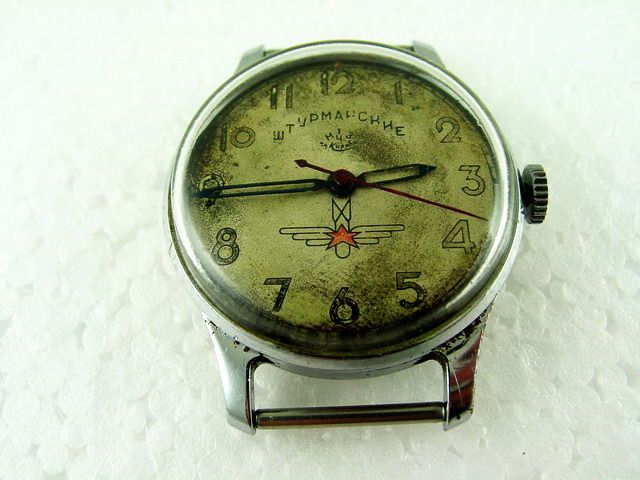

Штурманские старые...непонятные цвета
Заявлено, что это 1954 г. часы. Что за цвета такие у этих штурманских? Кто-то "подрисовал"? Или же выпускались такие? Можно ли их "отмыть"?

Боюсь, отмывать уже нечего. Все до Вас "отмыли"

А что же можно тогда с ними сделать... ну хоть чтобы получше смотрелись? Поставить новый циферблат - уйдет весь "шарм". Старый-то циферблат, поди, днем с огнем не сыщешь
А стрелки родные?

Нужно вблизи смотреть, конечно, но, наверное, я бы заказал "новый" циферблат нарисовать на старой циферблатной пластине 50-х годов. Стрелки, увы, не родные (мин и час точно). Зато хоть ЗГ родная.
