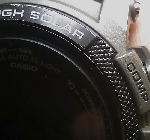

Примерно пол-года эксплуатации.
Видны потертости металлической (проступает светлый металл из-под краски) и пластиковой (проступает серый пластик) части безеля.
Но в целом держатся молодцом и внешним видом радуют.

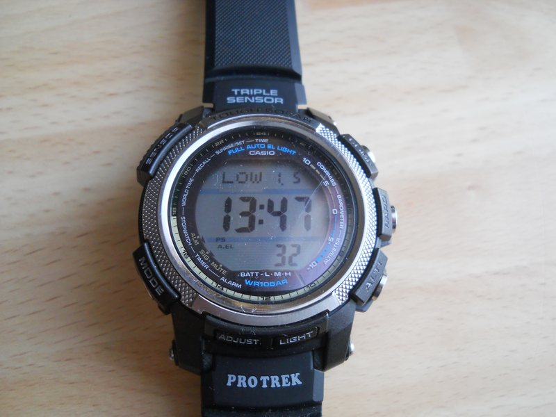

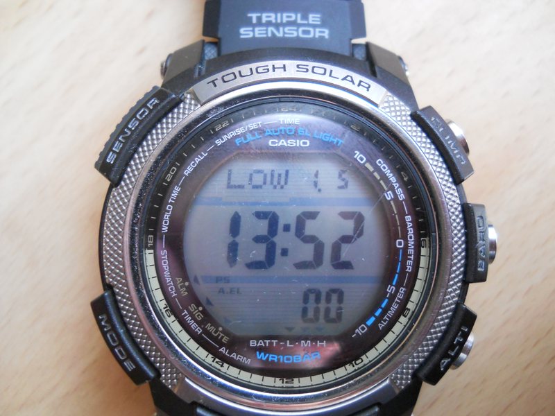

Привет всем владельцам часов CASIO PRG-200. Пару месяцев назад увидел объявление о продаже новых за 7000 рублей. Прочитал отзывы и что подделок не встречается. Купил настроил, и ходил радовался. На новый год снял и сегодня только решил одеть снова. Очень удивился, что кроме времени ничего не показывает. В левом верхнем углу где находился график альтиметра, мигает надпись LOW . Я понимаю, что батарея разряжена. Но возле окна они лежат уже часов 5 при дневном свете и надпись LOW всё продолжает мигать.
В инструкции написано :
Прежде всего прочтите эту важную информацию
Батарея
• При первых признаках недостаточности питания (нечеткость изображения или
отсутствие подсветки) необходимо заменить батарею у ближайшего дилера или
дистрибьютора фирмы «CASIO». В приобретенных вами часах, содержится
батарея, установленная изготовителем для тестовых испытаний, поэтому срок
службы этой батареи по сравнению со стандартным, вероятно, будет сокращен.
Где же тогда аккумулятор, который должен заряжаться от света? Часы изначально не ношенные, это видно было по застежки на ремешке.
Я думаю, проблема в батарее-аккумуляторе. Кто знает сколько стоит замена этого удовольствия в Питере и где?

ну как вариант сходите в солярий с часами минут на 8-10 и витаминчиком D запасетесь и возможно батарею зарядите. Если нет, то вариант замена аккумулятора!

Если аккум и часы новые и исправные, такой бодяги быть не должно! Может там не аккум а батарейка запихнута?! Больно уж ценник настораживает, особенно в свете предновогоднего и новогоднего поднятия цен на часы!
Опиши подробнее где и как покупал, выложи фото часов и фото индикации!

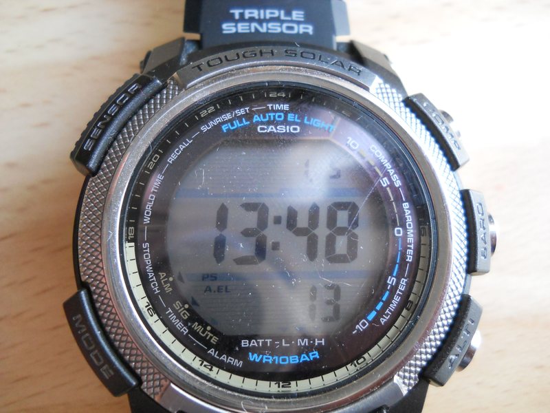

Покупал я через .********* по объявлению. Всё в коробке как полагается. Через пару недель заметил,что уровень зарядки никак не поднимается выше М хотя должен был подниматься судя по описанию до H. А теперь тоже подозреваю, что не поднималось по тому, что там батарейка вместо аккумулятора . Видимо придется искать Нажмите на изображение для увеличения

Не пойму, в чем дело. Сидел за компьютером и часы лежали рядом, поглядел а на них вместо LOW появилось 2011. А обозначение аккумулятора вместо L переместилось на M. Ну думаю солнечного света не хватало. Как только за окном стало потемнее опять замигала надпись LOW. Взял фонарик диодный включил и направил на дисплей подержал секунд 30 и о чудо... Опять LOW пропало и даже автоподсветка стала срабатывать. Сейчас поставил на часы фонарик включенным, может дойдет до полной зарядки H . Кто нибудь может объяснить в чем дело.

аккум надо очень долго заряжать при такой ситуации, от света ламп очень долго идет зарядка, в инструкции об этом говорится, желательно прямой солнечный свет, но зима на дворе все усложняет
