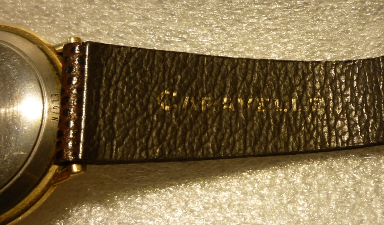

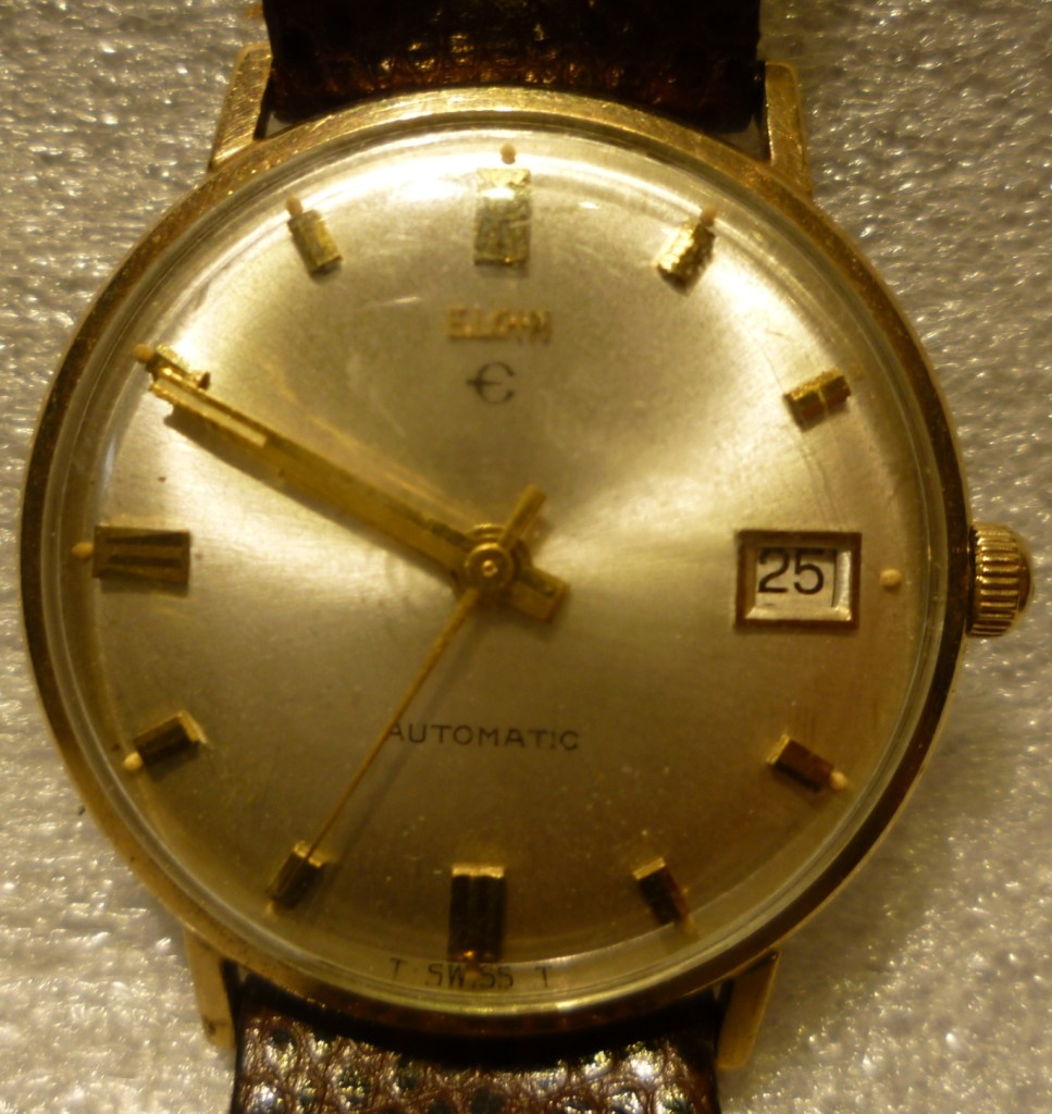

Месяц назад довелось прикупить винтажный Елджин с Ибея, на днях получил на почте. Фотки прикладываю аукционные, свои не сделал еще. В жизни лучше, нравятся безумно. Размерчик правда маловат, 33мм, но как винтаж нормально. Корпус похоже золото, стекло пластик, зад нержав., состояние неплохое, ходят, есть проблема со стрелками - тормозят, видимо ослабло фрикционное соединение. На цифере надпись Елджин, автомат, Свисс. На крышке Елджин, LOK RGP BEZEL.
Вопрос: Не могу открыть крышку, похоже, что она припаяна к корпусу. Сначала думал, что грязь, попробовал почистить, блестит как металл, царапается как припой. Сталкивался ли кто-нибудь с таким? в Инете ничего не нашел... Поможите кто может...

вы бы показали крышку...а не ремешок.)))))))))))))

обычная хлопушка со свойственным 60м годам качеством подгонки, очистите хорошо щеткой
где то по периметру точно есть выборка.

Большая вероятность,что вынимаются через стекло и ключ двойной, сделайте больше фоток.

Приходилось держать в руках хлопушки, это другое. Щеткой уже поработал, припой блестит. Выборки нет. Фото крышки вешаю. Завтра принесу фотик, завалю топик фотками.
Сообщение от gorodkiev Посмотреть сообщение
Есть такое подозрение, что через стекло, а что такой двойной ключ? Поясните, пожалуйста.

Когда механизм вынимается через стекло то используется двойной заводной вал, мама и папа. Потяните за головку немного сильнее обычного, лучше это делать круглогубцами и должно выйти половина ключа. Если получится то механизм вынимается через стекло.

Понятно, спасибо. Конструкция знакома. Но пожалуй тянуть круглогубцами головку все же не рискну...

Крышка должна открываться, если это так, то вал не вытянете.

Судя по фото задняя крышка все же открывающаяся. Но она капитально приржавела. Открывать надо по линии смены материала, лучше со стороны дужек под ремень, там меньше будет заметно если покацаете. Если есть вариант, отнесите туда где есть ударная открывалка, меньше корпус поцарапаете. Силу придется применять недюженную.
