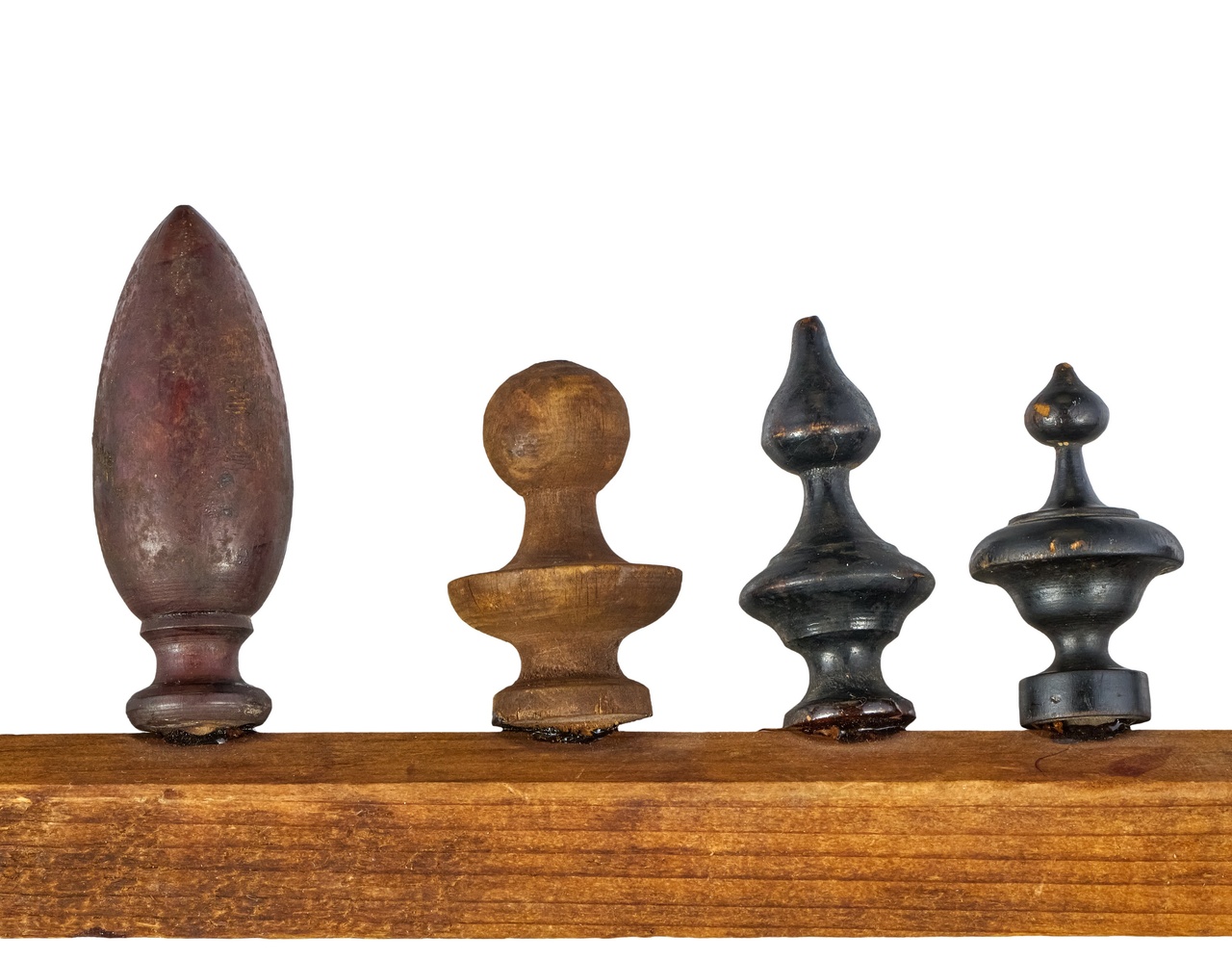

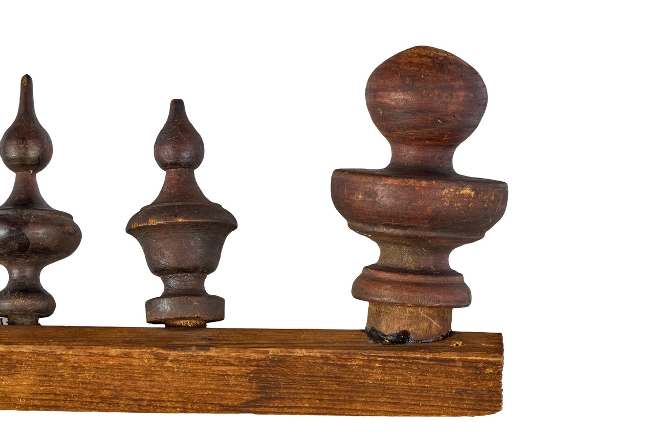

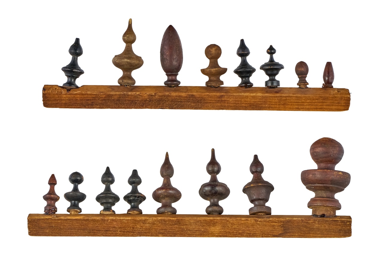

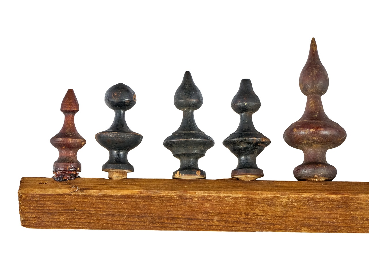

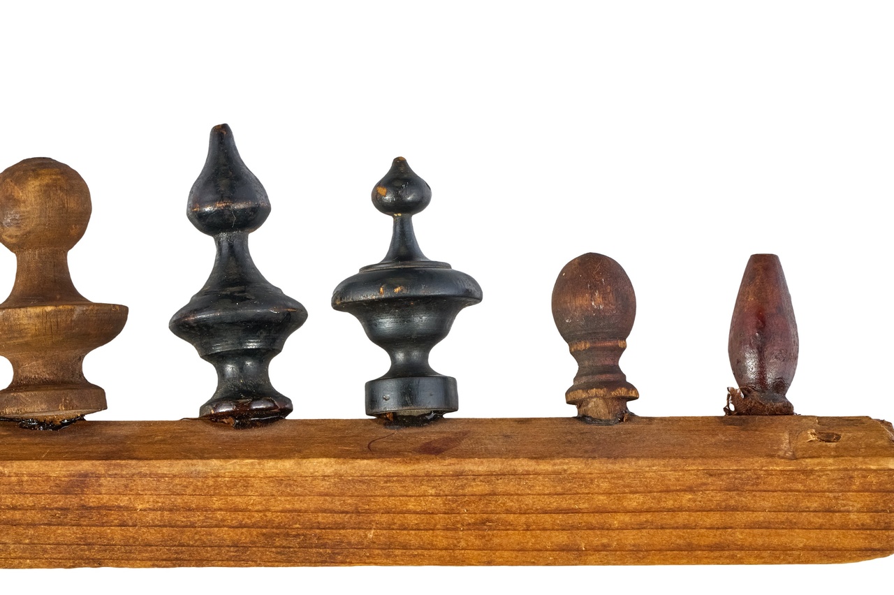

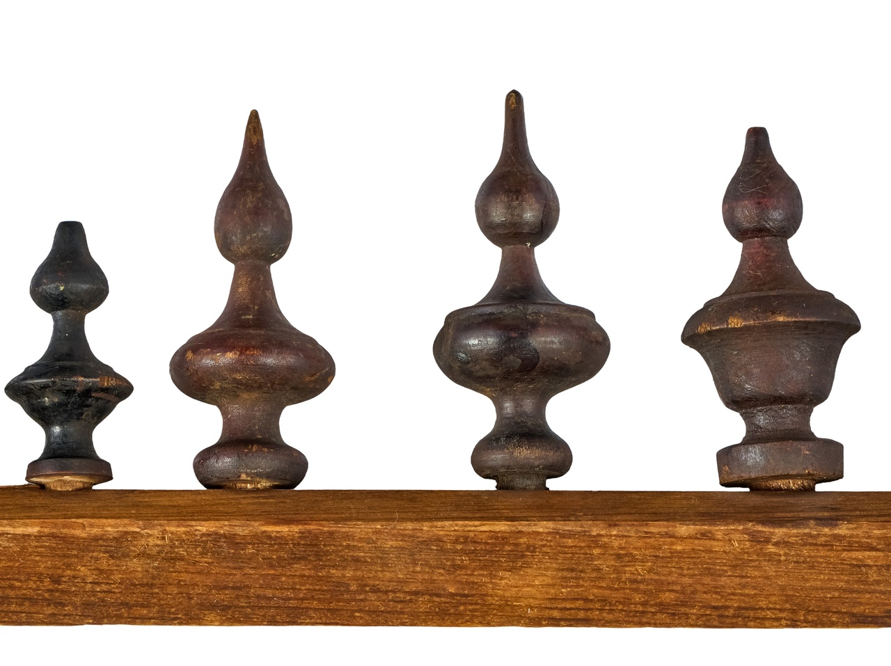

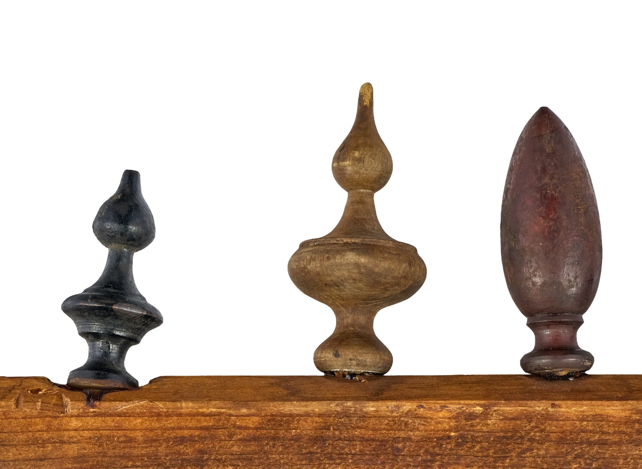

Дорогие коллеги, все знают, что для исторически правдивого восстановления часов, часового корпуса, всегда важно найти сохранный аналог, с которого можно подчерпнуть форму недостающих деталей. Так и с часами шараповских мастерских, часто встает вопрос, какие шишки, например, могли быть у шараповских часов тех или иных лет.
В собрании московского Политеха обнаружился интереснейший экспонат - комплекты шишек, которые использовали на фабрике "Точные часы" в 1920-30-е гг. Их невозможно с чем-то другим спутать, это именно фирменные "шараповские" шишки. Вот ссылка на страницу на сайте Политеха: https://polymus.ru/collection/detail...ekhanicheskikh
Ну а если страницу переименуют или удалят, то я вытащил оттуда все фото:
Название: 01-Komplekty-derevyannykh-figurnykh-shishek-_-detaley-dlya-oformleniya-korpusa-nastennykh-mekhan.jpg
ID:	3902752   Нажмите на изображение для увеличения
Название: 02-Komplekty-derevyannykh-figurnykh-shishek-_-detaley-dlya-oformleniya-korpusa-nastennykh-mekhan.jpg
ID:	3902753   Нажмите на изображение для увеличения
Название: 03-Komplekty-derevyannykh-figurnykh-shishek-_-detaley-dlya-oformleniya-korpusa-nastennykh-mekhan.jpg
ID:	3902754   Нажмите на изображение для увеличения
Название: 04-Komplekty-derevyannykh-figurnykh-shishek-_-detaley-dlya-oformleniya-korpusa-nastennykh-mekhan.jpg
ID:	3902755   Нажмите на изображение для увеличения
Название: 05-Komplekty-derevyannykh-figurnykh-shishek-_-detaley-dlya-oformleniya-korpusa-nastennykh-mekhan.jpg
ID:	3902756   Нажмите на изображение для увеличения
Название: 06-Komplekty-derevyannykh-figurnykh-shishek-_-detaley-dlya-oformleniya-korpusa-nastennykh-mekhan.jpg
ID:	3902757   Нажмите на изображение для увеличения
Название: 07-Komplekty-derevyannykh-figurnykh-shishek-_-detaley-dlya-oformleniya-korpusa-nastennykh-mekhan.jpg

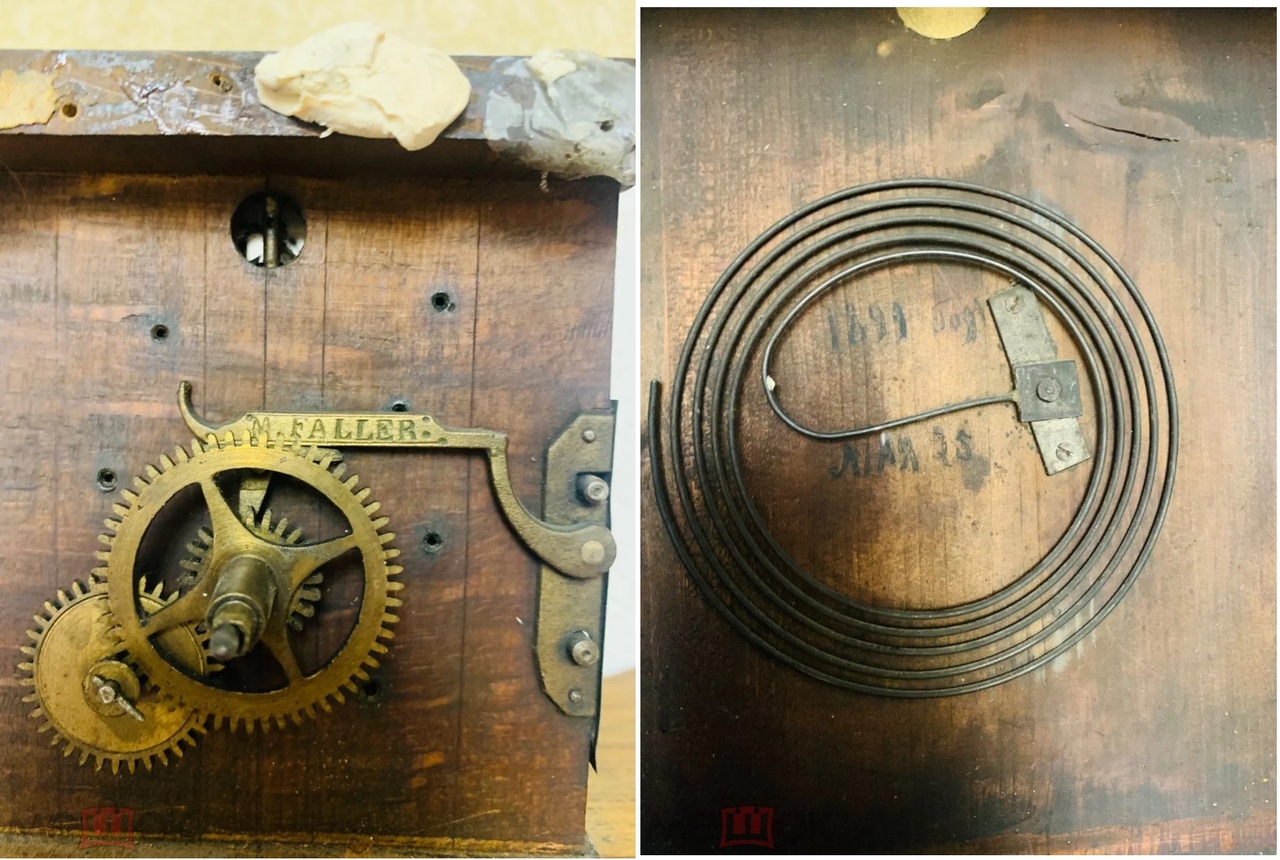

Олег, Вы писали:
«Сергей, все верно, в данном случае принадлежность к фабрике Фаллера указывает клеймо на рычаге активации боя. Нужно сказать, что в Шварцвальде, где производители специализировались на выпуске таких деревянных механизмов, было не менее 3 фабрик Фаллеров».
«Печатный циферблат, как на часах в казанском музее, встречается также на датированных часах 1910-х годов. Т.е. по корпусу Ваши часы, скорее, относятся именно к 1910-м годам. Сама фирма M.Faller, соответственно, работала, как минимум, с 1899 года (увы, точных данных нет).»
В другом Вашем сообщении записано:
http://forum.watch.ru/showthread.php...93j44193528553
«M.Faller - вероятнее всего это Матиас Фаллер (Mathäus Faller 11.9.1798 - 27.4.1880), часовщик из г. Гютенбах (Gütenbach), сын тоже чесовщика Мартина Фаллера (Martin Faller 1759-1830) и отец того самого Лео Фаллера»
Подобрал несколько фото механизмов с таким же клеймом. На фото верхний –мой, другие из разных интернет-источников. Поражает их одинаковость. 
Отсюда вопросы:
1) Все это механизмы сделаны в мастерской М.Фаллера в период 1798-1880 гг, если годы жизни мастера 1798-1880 гг ?
2) Корпус, циферблат и все остальное изготовлено «по заказу провинциального торгового дома». И «проданы они были в 1910-е гг.». Могло такое быть, чтобы разница в возрасте механизма и часов была такой большой? Или я что-то путаю?
Поясните пожалуйста.
С уважением и благодарностью, Сергей Н.Рябов

Сергей, здравствуйте!
К сожалению, тот "список часовщиков Германии", откуда я 15 лет назад эту информацию вытащил, уже давно не доступен в Интернете, поэтому проверить или опровергнуть эти данные я уже не смогу. Но в жизни так бывало, что фабрики, созданные и возглавляемые каким-то человеком существовали еще продолжительное время и после его кончины, управляемые родственниками или партнерами. А название, ставшее брендом, менять было не принято.
Производство часов в Шварцальде было настолько "традиционным", что механизмы, достигшие определенного конструкционного оптимума, продолжали производить так долго, сколько на них был спрос, и, зачастую, это были многие десятки лет. Стандартный деревянный механизм, усовершенствованный Lorenz Furtwaengler-ом в 1850-е годы, все еще выпускался организованной им же фабрикой и в 1910-е годы, т.е. спустя 60 лет после своей разработки. Здесь могло быть также, одна и та же по конструкции модель могла выпускаться Фаллерами многими десятилетиями без каких-либо изменений.
К чему я - да к тому, что механизм M.Faller в часах 1880-х годов ничем не будет отличаться от механизма M.Faller в часах 1910-х гг. Другое дело - стилистика корпуса. Она менялась как перчатки, как все, что связано с модой в нашем мире. Ваш корпус - из 1900-х годов.
Очередной раз убеждаюсь, кстати, что в Шварцвальде этих Фаллеров как донов Педро в Бразилии Даже сейчас их далекие потомки продолжают делать часы все в том же старинном стиле:
