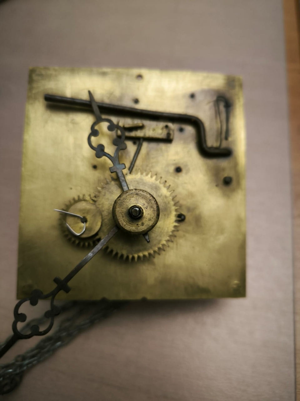

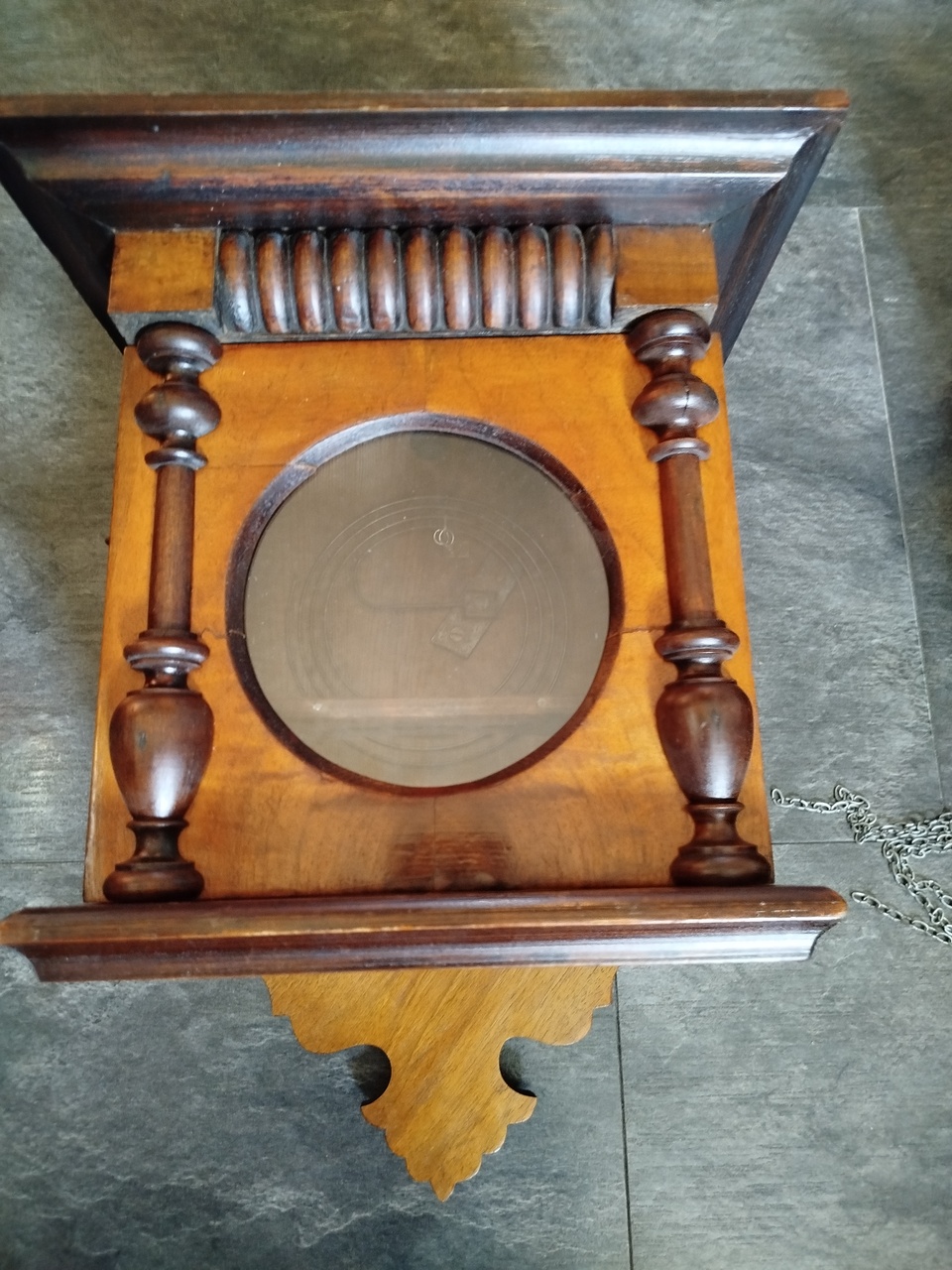

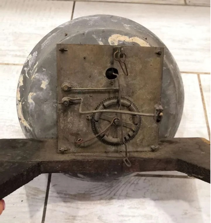

День добрый, уважаемые.
Неспешно пытаюсь вернуть к жизни старинные ходики. Возможно фабрики Платова. Механизм отмыт и очищен, но часы достались без цепей. Прошу консультацию - размерность цепей или как самому произвести замер-расчет?
Можно ли такие нынче найти в продаже?

Здравствуйте! Это механизм фабрики Платова, периода 1910-14 гг. А часики целиком можете показать? Цепи имеют размер звена (внешние габариты каждого колечка) 0.5 на 0.8 см (иногда на 0.85 см), толщина проволоки 1мм. Цепи и новые делает народ и старые иногда продаются. Цена старых около 1000р за метр, длина каждой цепи (на ход и на бой) должна быть около 2 м.

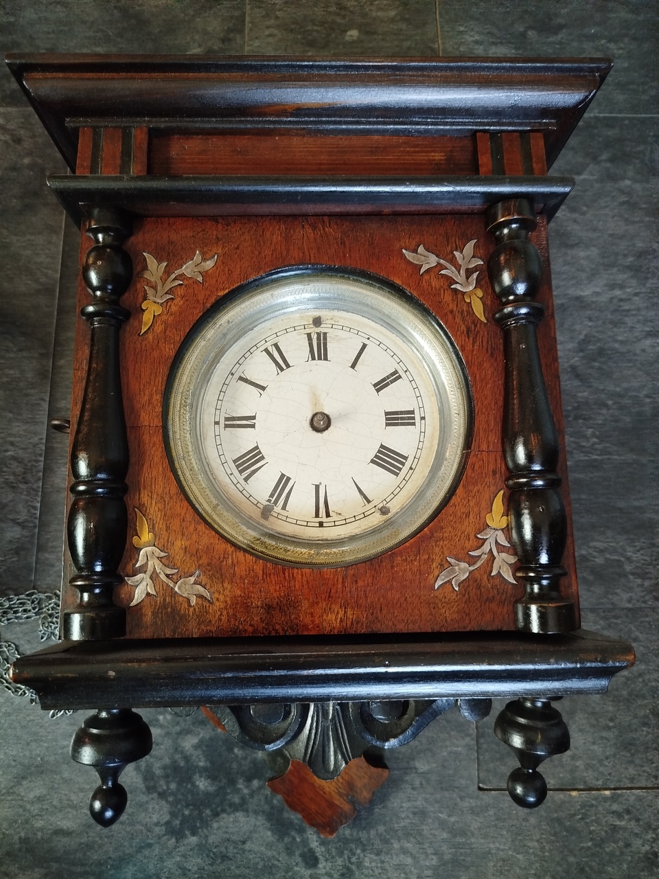

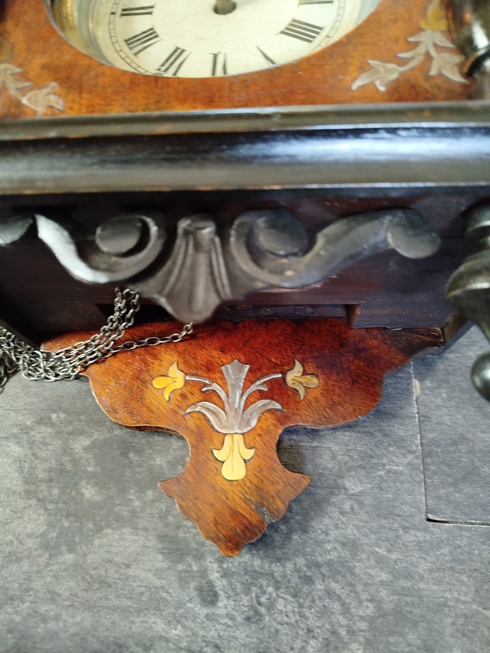

Благодарю!
Сообщение от Oled Посмотреть сообщение

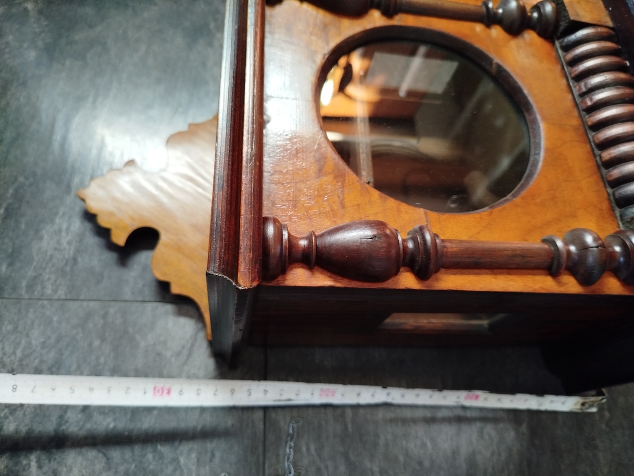

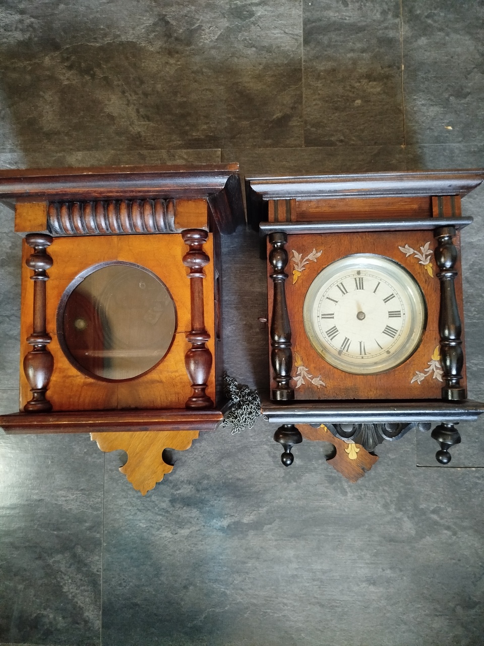

Всем добрый день, Олег, приветствую. Сейчас у меня парочка таких в работе. Не хватает корон, надо делать.

Попробуйте цепи от СЧЗ ходиков, или кукушек. Должны подойти.

У советских ходиков шаг чуть меньше, около 0.6-0.7 см, не подойдут.
Андрей, вот такое навершие было у вторых, по всей видимости.

Измерил парочку цепей 0.77 -0.8 см
Спасибо, у меня есть такое фото.

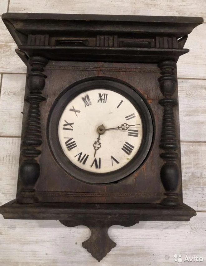

А у коллеги OlegM225, вероятно, было что-то вот такое. Оформление плоскостей у этого корпуса немного другое, но корона здесь лучше видна.

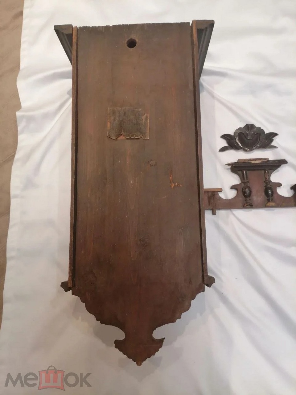

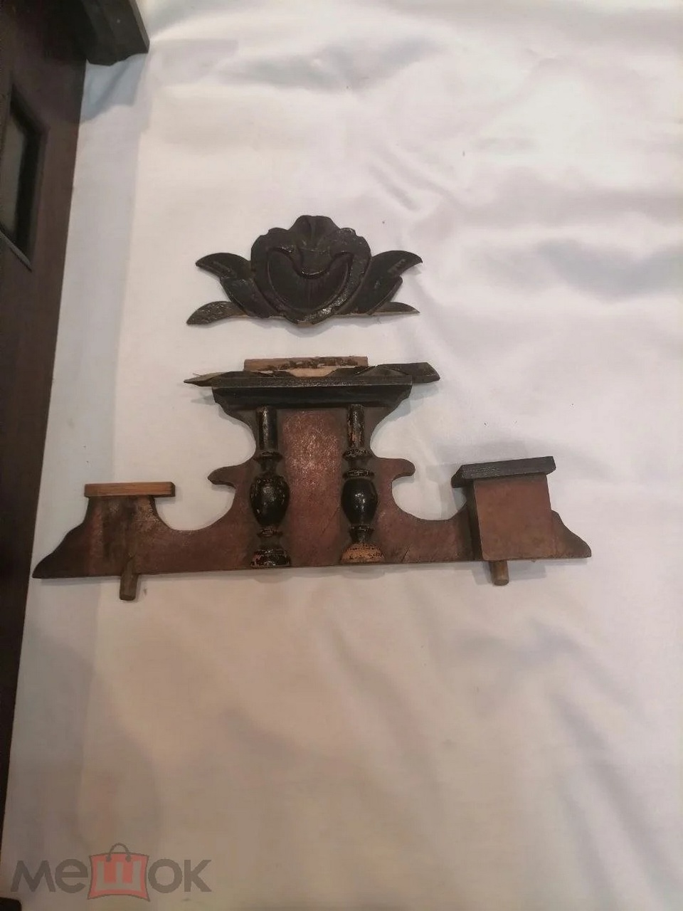

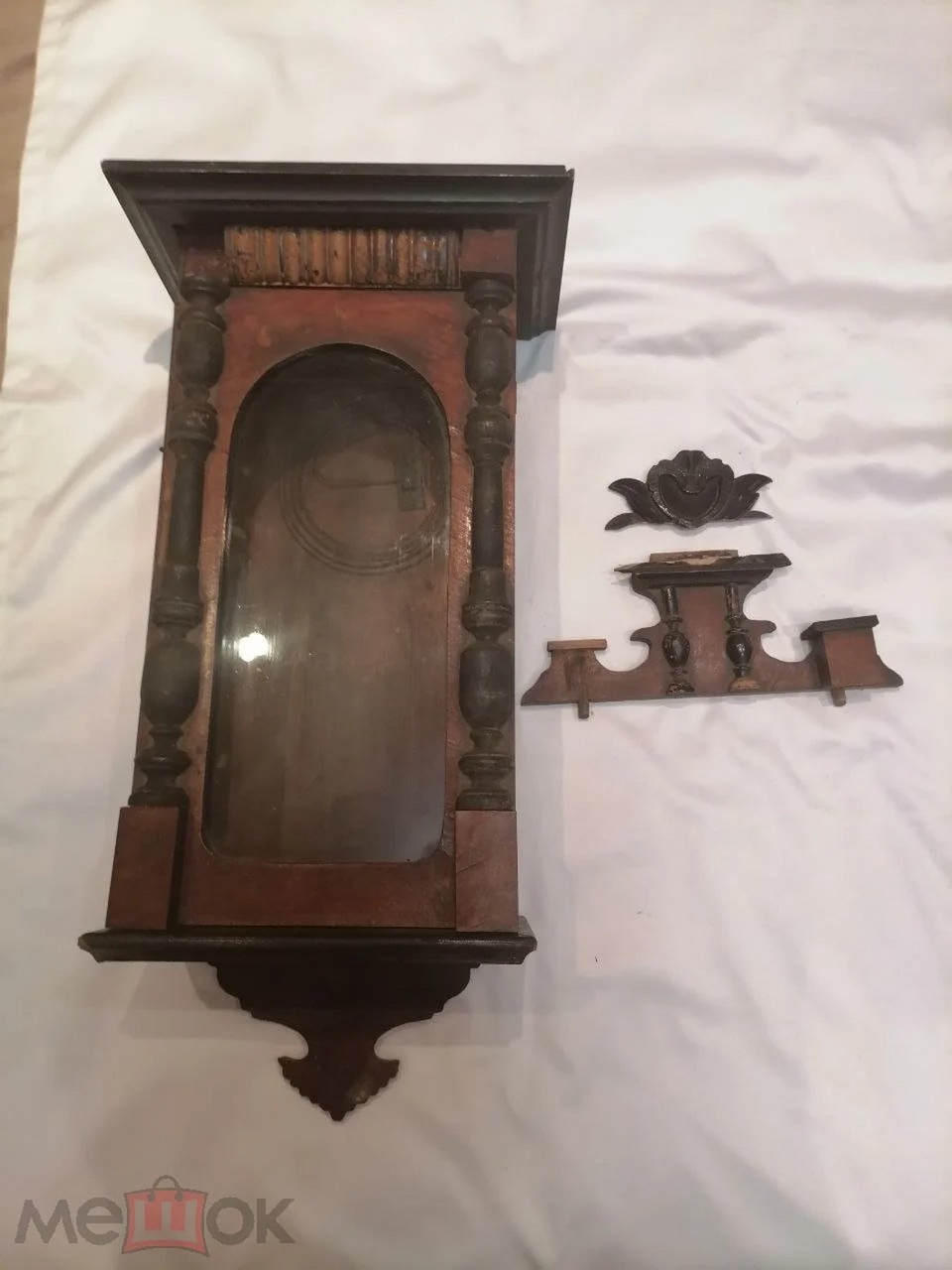

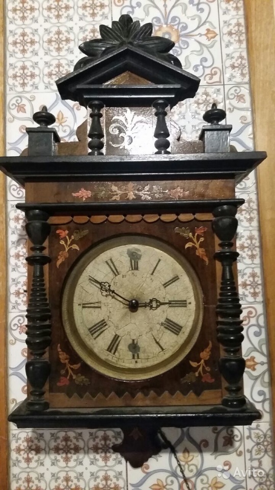

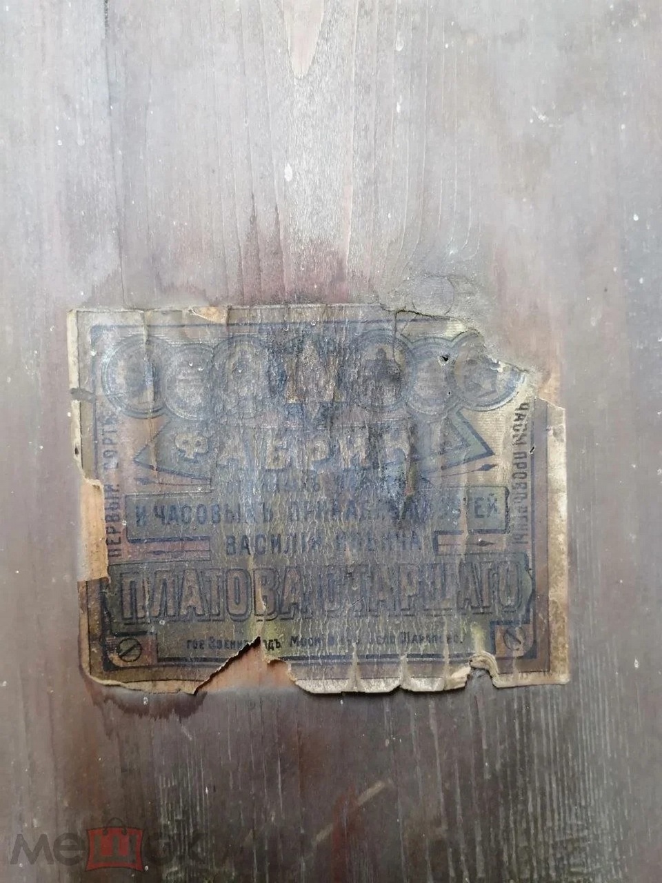

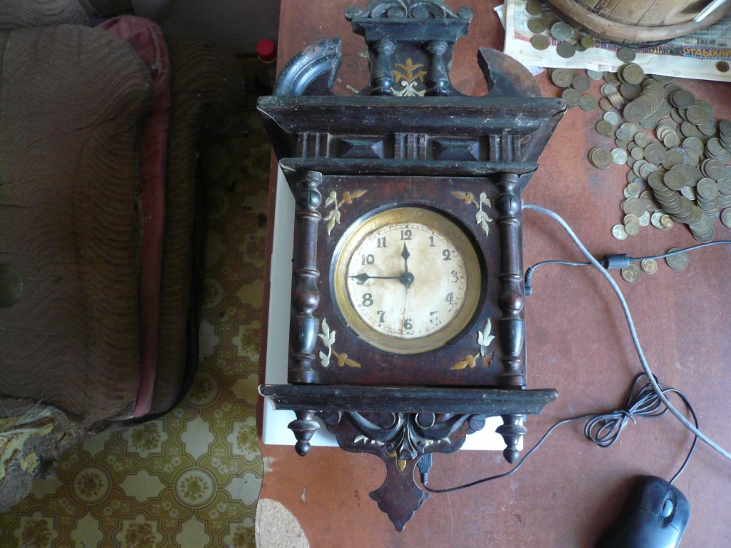

Андрей, а вот для этого твоего корпуса нашелся вот такой аналог от Платова примерно 1910 года. Обрати внимание, как форма колонок на навершии повторяет форму колонок на дверке. Аналогичный корпус, кажется, у Саши Русакова есть.

Да есть у меня такие часы, только без короны. Получается мне такая подойдёт.
