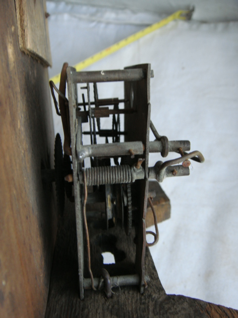

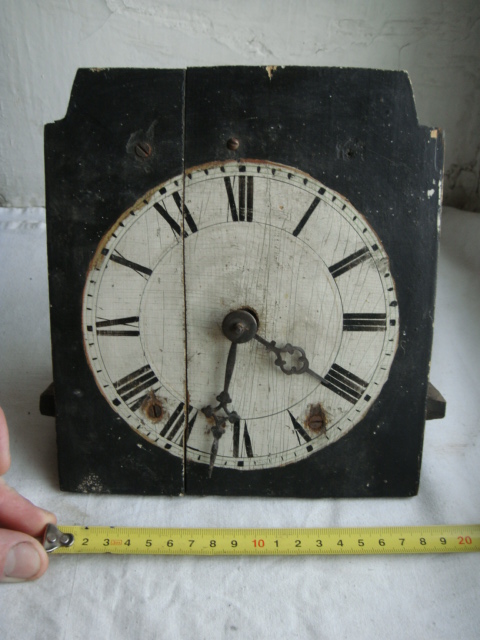

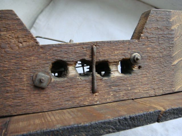

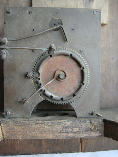

Переделок явных нет. Винт сам вкрутил на рычаг подъёма. Корпус нужен особенный, вот только какой, вопрос??? Накидайте вариантов для поиска.
ID:	3707508   Нажмите на изображение для увеличения

Так чего, в этом механизме нет отверстия под винт крепления циферблата на 12 часов?

Нет.
------- ДОБАВЛЕНО ЧЕРЕЗ 15 МИН --------
Выше писал, сделав упор на деревянный циферблат, только вот, какая модификация корпуса должна быть? Загадка!

Интересно... Таких не попадалось, всё что делал, винт всегда был, выше анкерной оси. В самом краю платины.

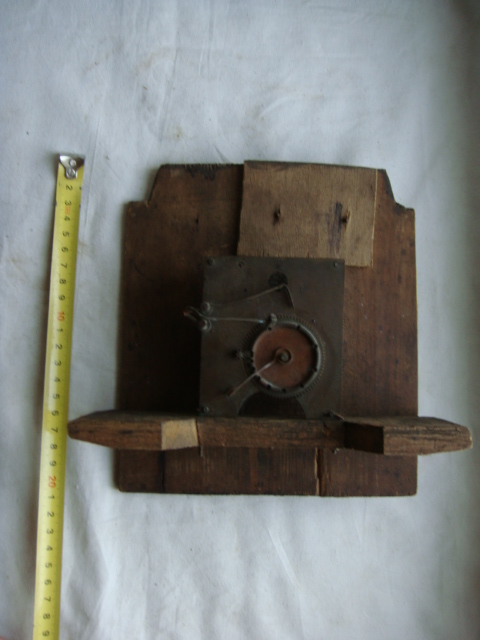

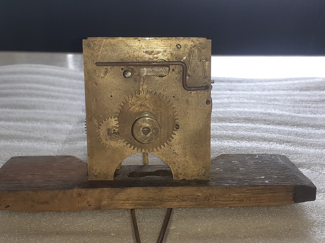

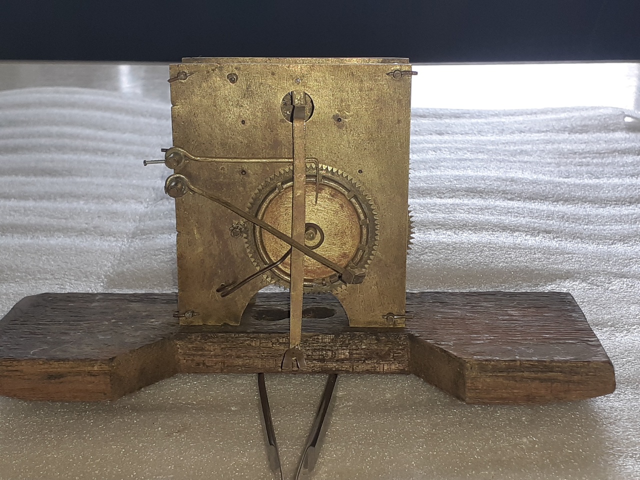

Вот посмотрите, на фото аналогичный Вашему и по времени и по типу механизм. Циферблат оригинальный, только, скорее всего, окраску родную он не сохранил. Он крепился в нижней части к доске под механизмом (два шурупа), а в верхней части он крепился тоже двумя или тремя шурупами, но не к механизму, как круглые циферблаты, а непосредственно к корпусу. На последнем фото задняя часть корпуса от обычного "скворечника", уберите мысленно хвост внизу и навершие и вот у вас "коробка", куда вставлялся механизм с циферблатом, после чего циферблат фиксировался в верхней части в торец "потолка" коробки корпуса.
UPD: Ан нет, смотрю на циферблат и понимаю, что он по ширине меньше ширины доски под механизмом, значит вся конструкция задвигалась внутрь корпуса и закрывалась дверцей. Остается понять к чему крепился тогда верх циферблата...

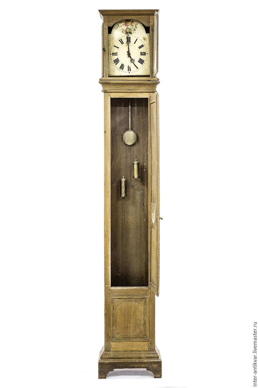

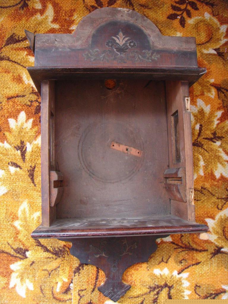

Полагаю, центральный вырез дверцы должен повторять контур циферблата в проёме под стекло.
Моделей -то похожих в интернете нет, на что-то подобное. Вроде нашёл, новодел - ли?

Стенные, щитовые ходики установили в корпус.
