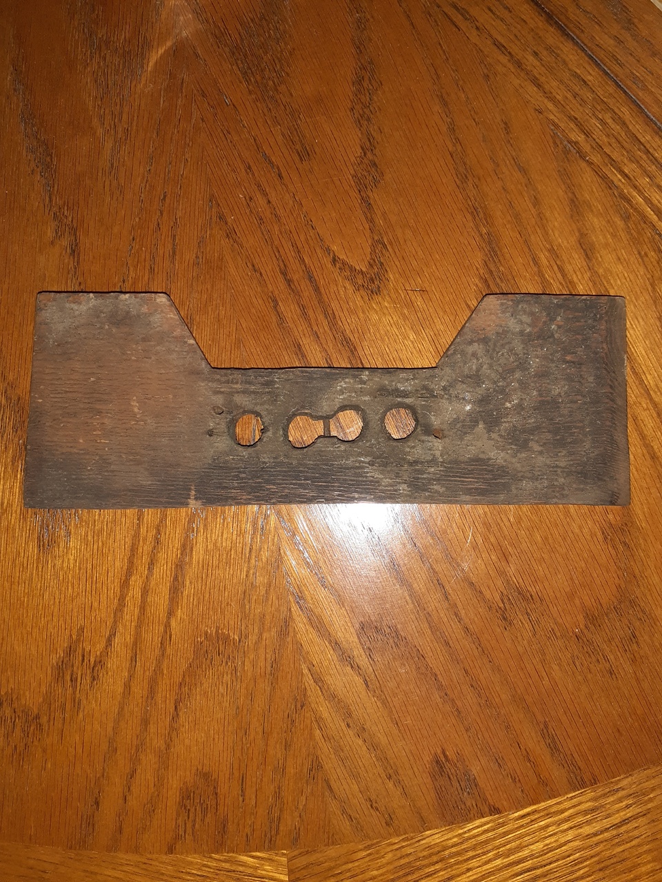

Сообщение от Oled Посмотреть сообщение
Осталась только скамейка, чтоли? Циферблат утерян?
Да, полочка родная утрачена, взамен другая, она грубой обработки, видимо переделана. Аутентичная выглядит иначе. Остался один механизм с недокомплектовкой и скамейка.

Это полка от корпусного механизма, выглядит она похоже на оригинальную. Почему Вы думаете, что циферблат был деревянным? Корпус сохранился? Покажите, что есть, не стесняйтесь)

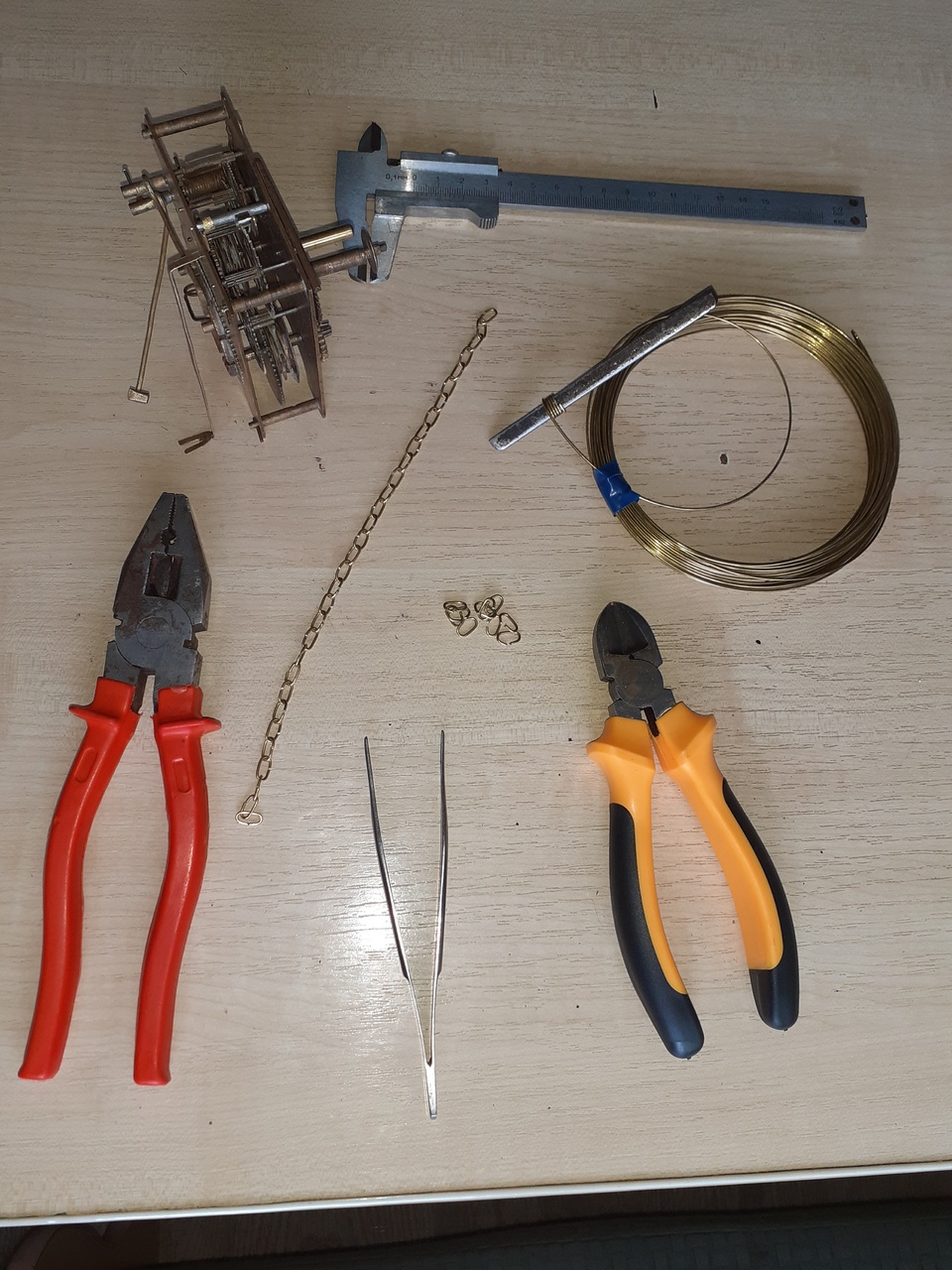

Всем привет! Как река берёт своё начало с истока, так и мы, возвращаемся к истокам ручного труда в Шарапово, по плетению цепей.
С ув., Вадим.

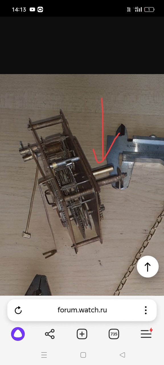

Вадим, вот этот длинный винт будет мешать установке циферблата.

Сообщение от arhistratig Посмотреть сообщение
Михаил, циферблат крепится двумя шурупами к скамейке, третий на 12 часов не нужен? Уберём.

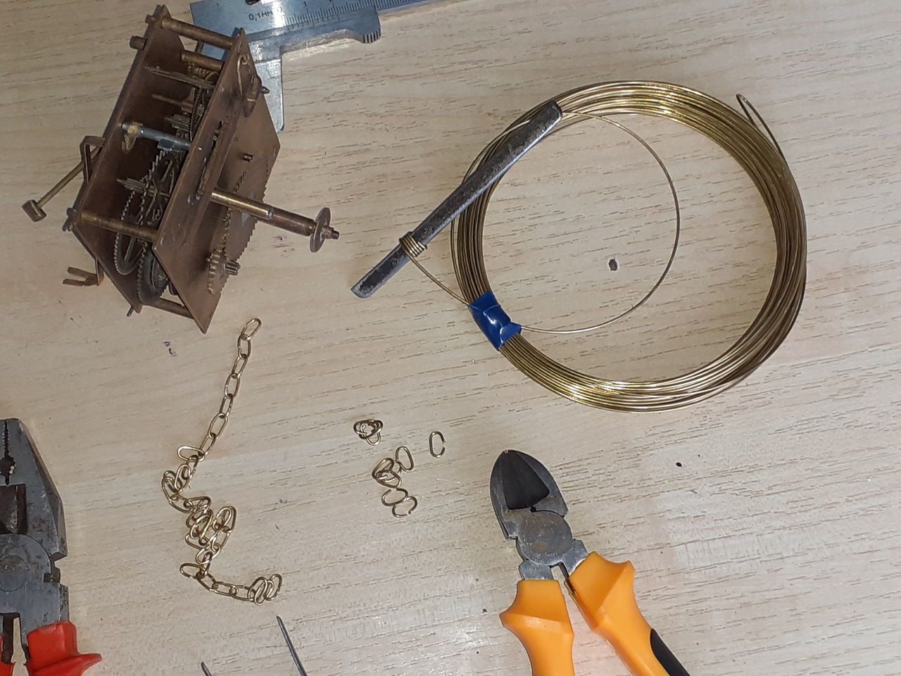

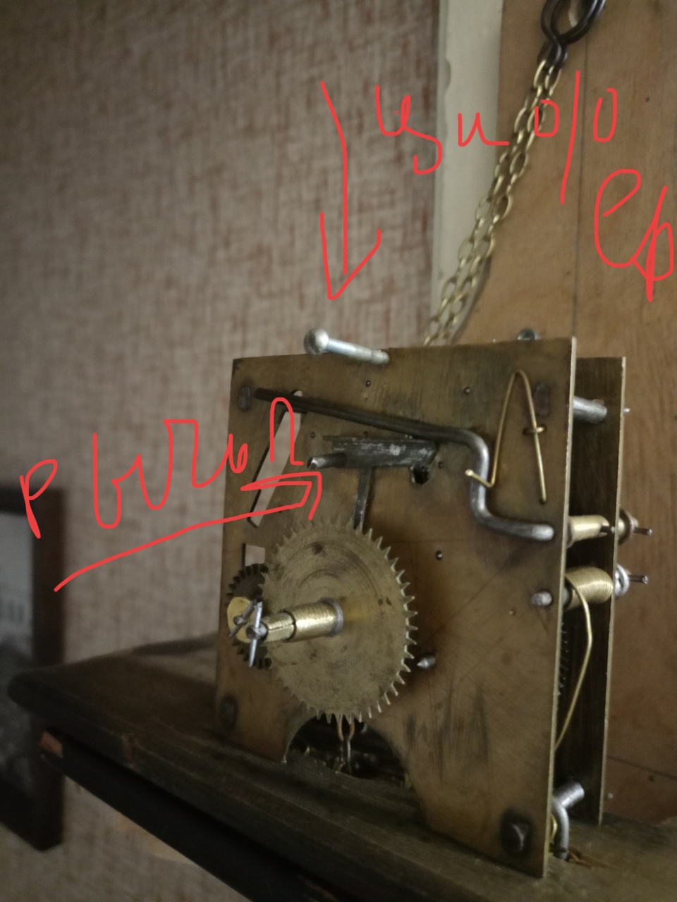

Сообщение от Whatchman Посмотреть сообщение
На 12 часов нужен, без него ни как. Но на 12 часов крепление находится выше чем крепление рычага ( который я указал Красной стрелкой)
Может на вашем механизме по другому? Не попадались ещё такие.

Вадим, сделайте фото мех- ма сзади и спереди, что бы хорошо было видно отверстия под цапфы анкерной оси. Задаётся мне, что у вам что то переделано.
