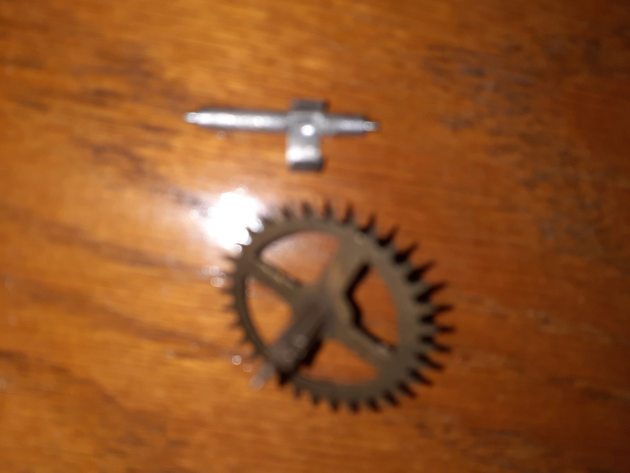

Всех приветствую!
Подскажите, пожалуйста анкерное колесо на 33 зуба Платовского механизма, сколько зубьев захватывает анкерная скоба, и какое расстояние в мм между палетами и какова длина маятника, если пендель крепится к корпусу.
С ув., Вадим.

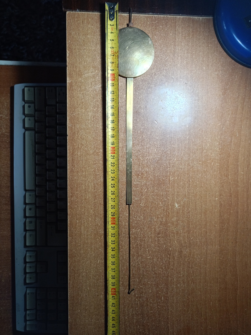

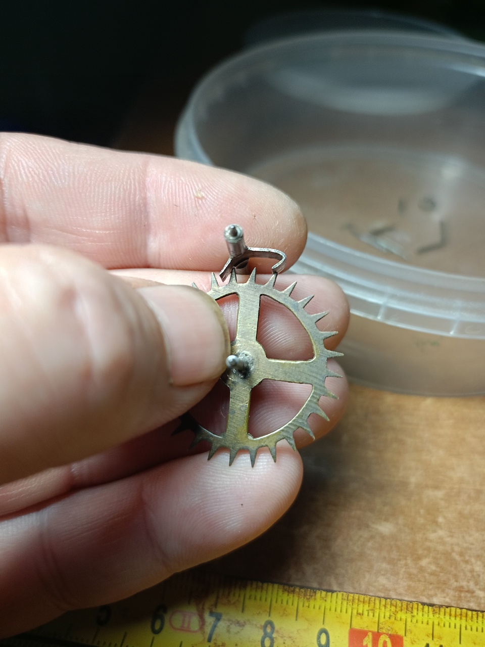

Сейчас померяю, фото сброшу.
Длина маятника общая 40,5 см. Между платинами 23 мм. Анкерное колесо, у меня сейчас в работе часы, с колличеством зубов 28.

На 33 зуба длина маятника будет около 35 см. Вроде так.

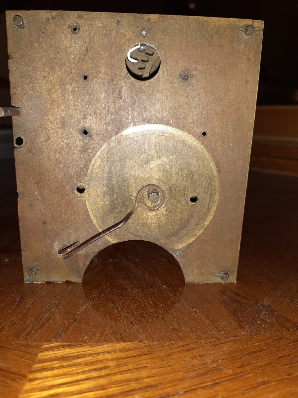

Олег, дня доброго! Благодарю! 3,5 зуба у меня вышло. Расстояние между палетами 7 мм. Расстояние между платинами 23,5мм.
С ув., Вадим.

Приветствую, Михаил! Благодарю за информацию. А,какой диаметр линзы, 60мм.?
С ув., Вадим.
ID:	3701149   Нажмите на изображение для увеличения
ID:	3701150   Нажмите на изображение для увеличения

Вадим, хороший механизм, ранний! А что за часики, если не секрет?

Всё, диаметр линзы увидел на фото у Михаила ( 65мм).

Сообщение от Oled Посмотреть сообщение
Олег, у меня механизм Платова с деревянным циферблатом. Буду по возможности искать аналог, чтобы самостоятельно сделать. Но, подумать надо, возможно воткну в корпус под циферблат с ободком. Всё впереди.
С ув., Вадим.
С ув., Вадим.
Да, диаметр 60 +-мм.
