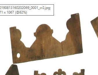

Андрей, это лекала нижнего полика от леройского корпуса. Шараповские столярные мастерские делали корпуса на заказ, но не только для шараповских фабрик, а еще и для московских мастеровых, выходцев из Шарапово, таких как Алексей Дмитриев, например. А Дмитриев собирал часы и с шараповскими механизмами и с шварцвальдскими и с леройными.

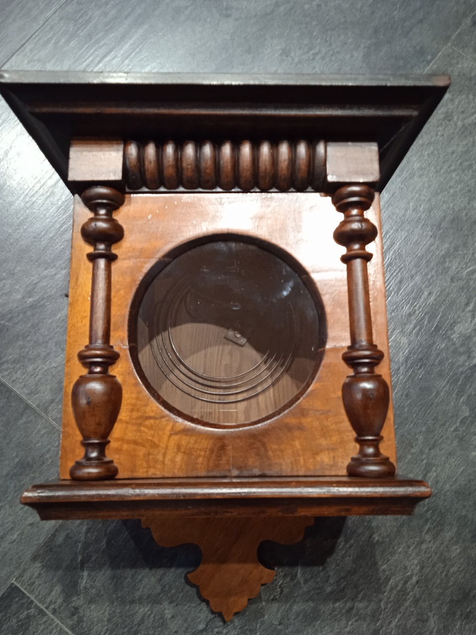

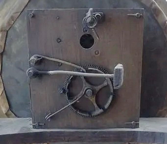

Про эту деталь я понял , не понял про другую
------- ДОБАВЛЕНО ЧЕРЕЗ 17 МИН --------
Сообщение от Oled Посмотреть сообщение

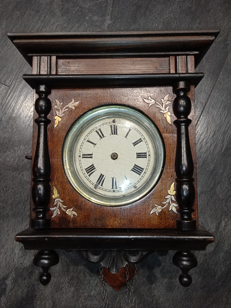

Таких, как этот? Тоже корону надо делать

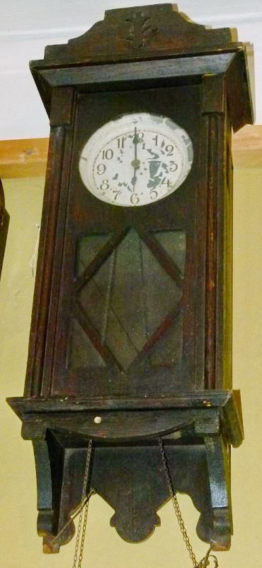

Сообщение от andrash Посмотреть сообщение

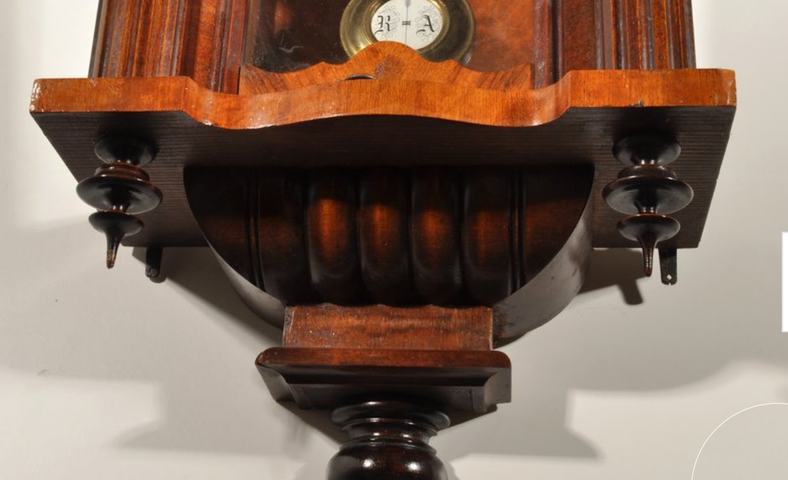

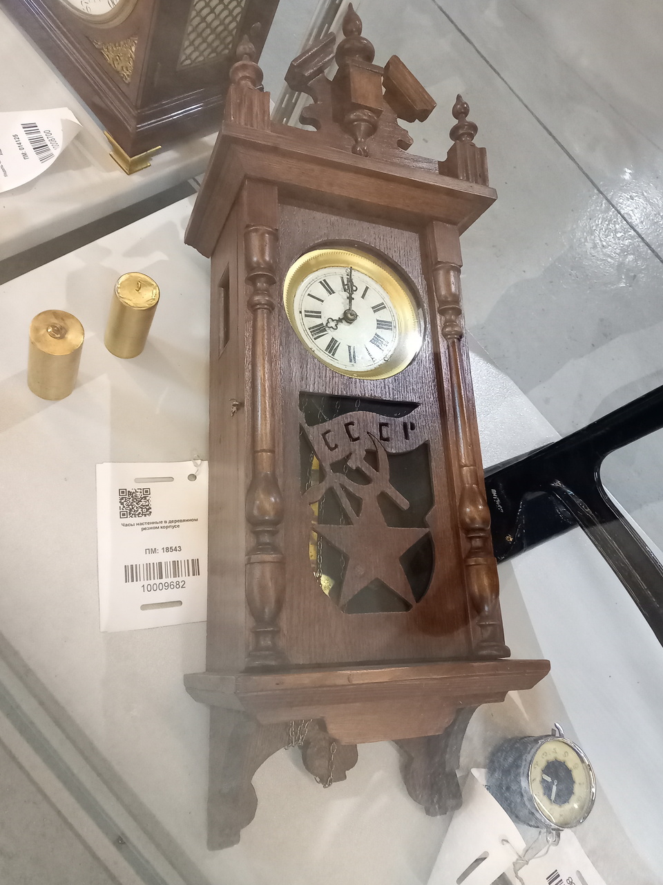

Это низ задней стенки "борода" от таких корпусов.

С СССР часики прикольные.
История.
Андрей, это часы Алексей Алексеевича Дмитриева, 1910-е годы. Удивительно видеть часы этих годов с инкрустацией! ))) Патриархально От Дмитриева у меня в базе пара корпусов аналогичных есть, но, правда, они чуть более раннего периода, 1890-х годов. Кстати, Андрей, а какой в твоих механизм, с литым счетным колесом или с штампованным?

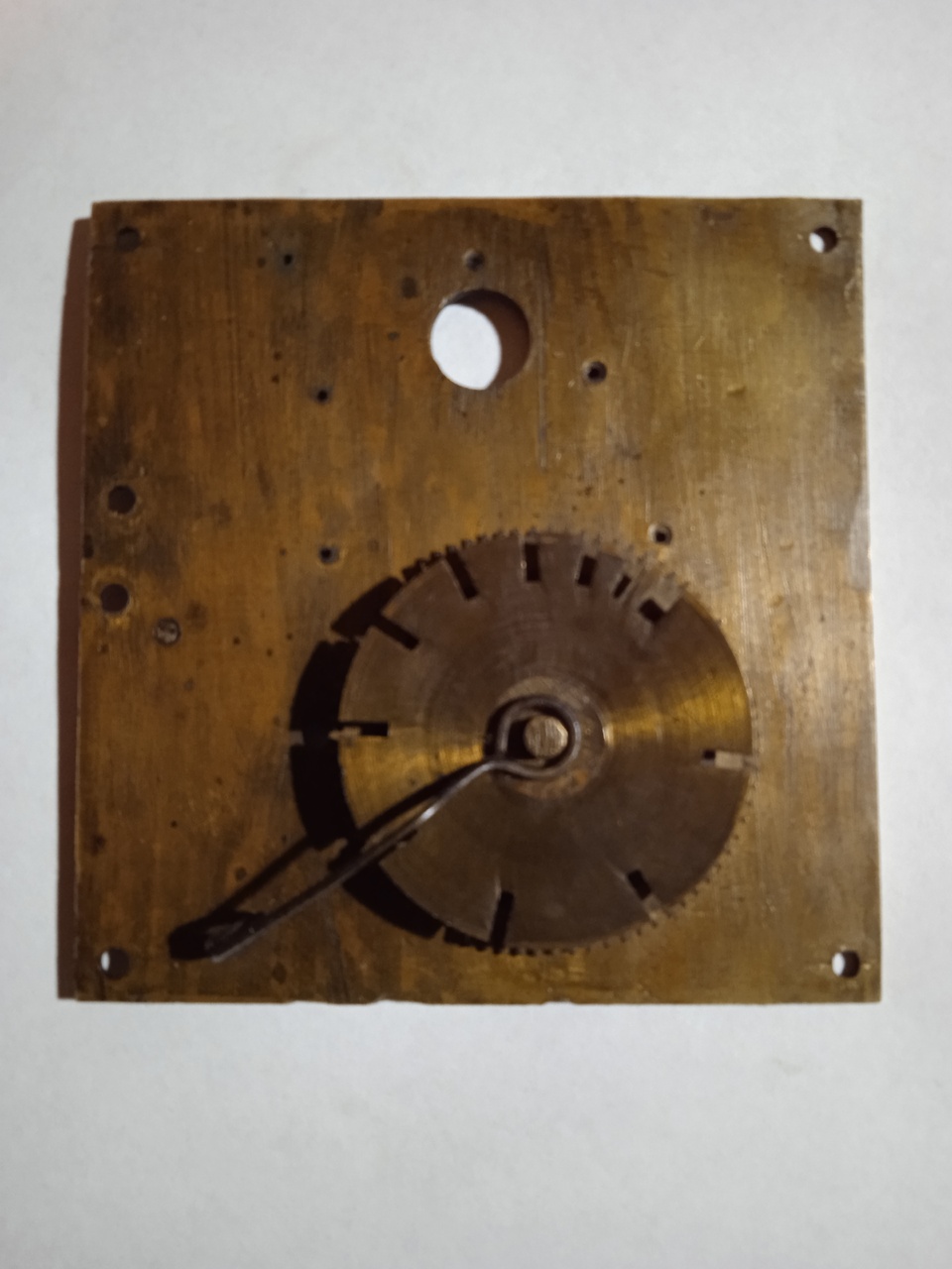

Олег, спасибо. В этих часах механизма не было, подогнал Фалера.
В "красивых" щараповских механизм с литым счётным колесом.

Это не литое колесо а как раз штамповка. Вот литое.

Андрей, это механизм явно после гражданской был выпущен, вырезы появились только на механизмах фабрик "Точное время", "Точные часы". Я думаю, ранее произведенная датировка верна.
Еще одна примечательная особенность - прямоугольные окончания стоек, проходящих сквозь заднюю платину, похоже это тоже чисто "шараповская" штука.
Литое колесо - это, по моим прикидкам, примерно, до 1900 года, затем пошли пиленные из листовой латуни сборные колеса, а с появлением ручных и ножных прессов в 1910-е стало возможно делать штампованные колеса.

Есть ещё такие, с механизмом, но без цифера. Счётное колесо сборное.
