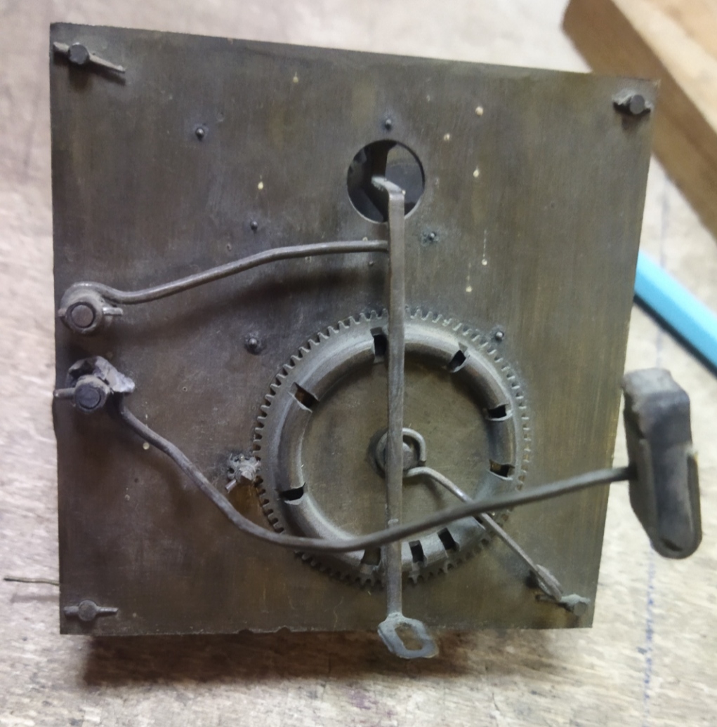

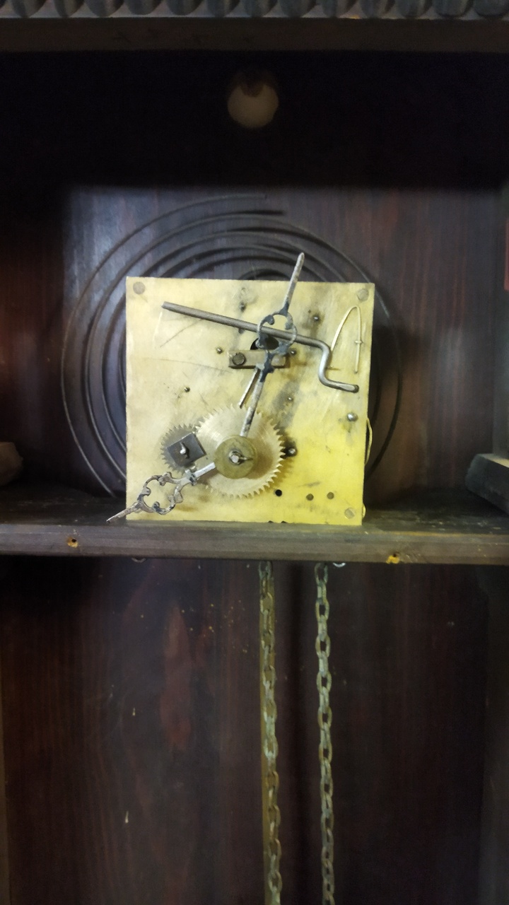

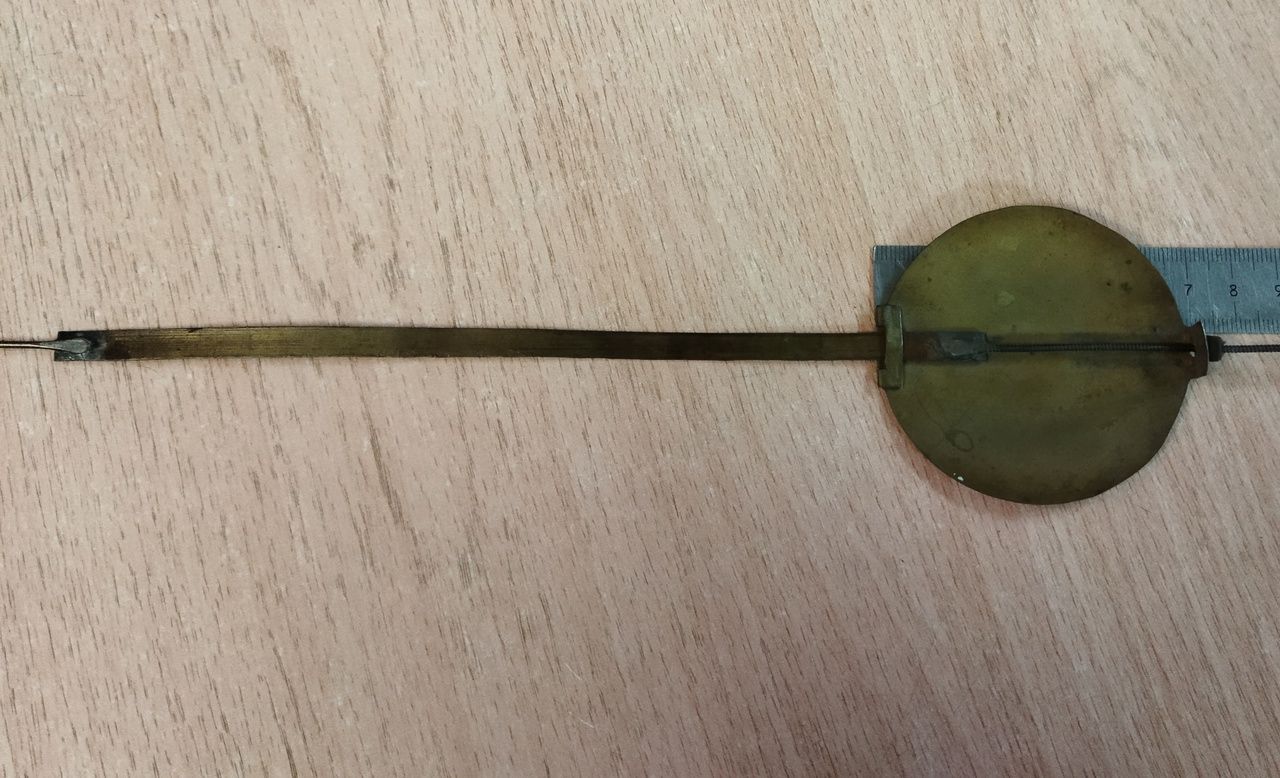

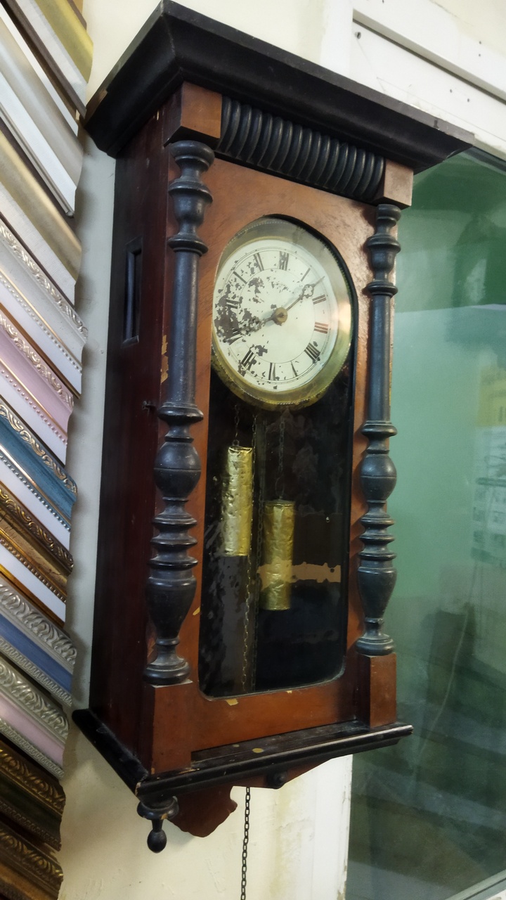

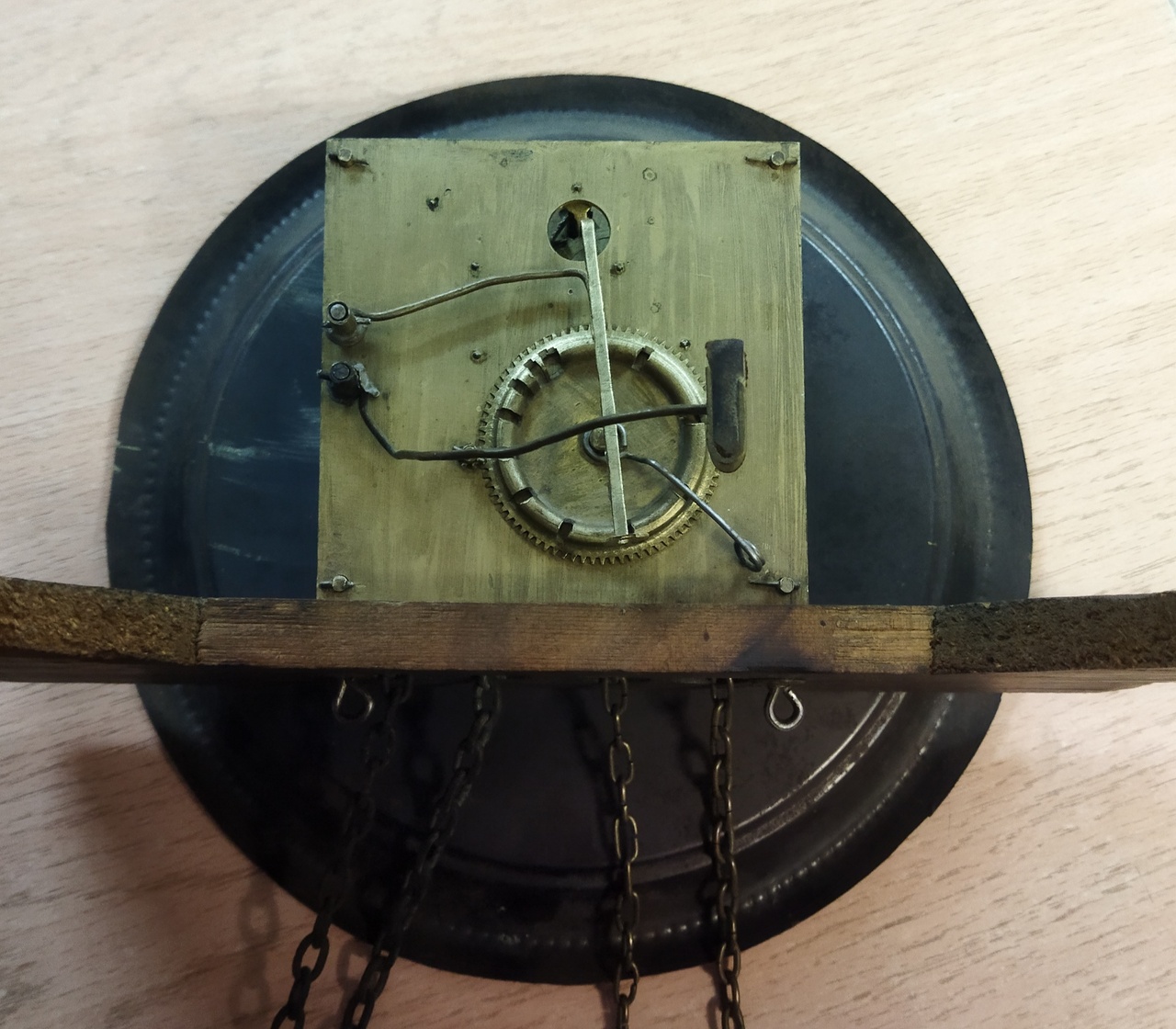

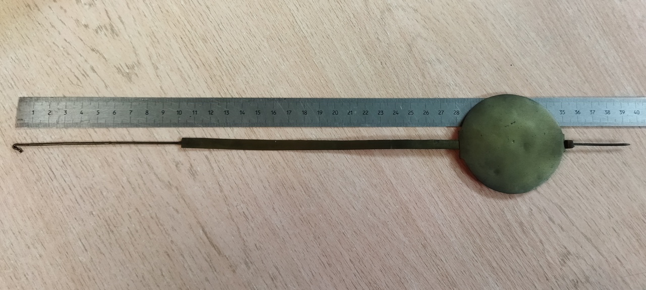

Запустил я их вчера, поначалу гиря на ход 930гр. была. Сейчас расходились, устойчивый ход на гире в 730гр., на бое 680гр., но вяло работает, побольше нужно.
Цепь подошла с параметрами звена 10 * 5 мм. по внешним размерам, толщина проволоки 1.4 мм.
Качество изготовления низкое, невооружённым глазом видно, что делалось всё "на коленке".
И да, механизмы у Олега и у меня немного разные.
меня удивил заусенец от штамповки по всей длине поводка анкерной скобы
Как вырубили, так и поставили. Можно бы и напильничком, хотя бы , обработать, конечно.

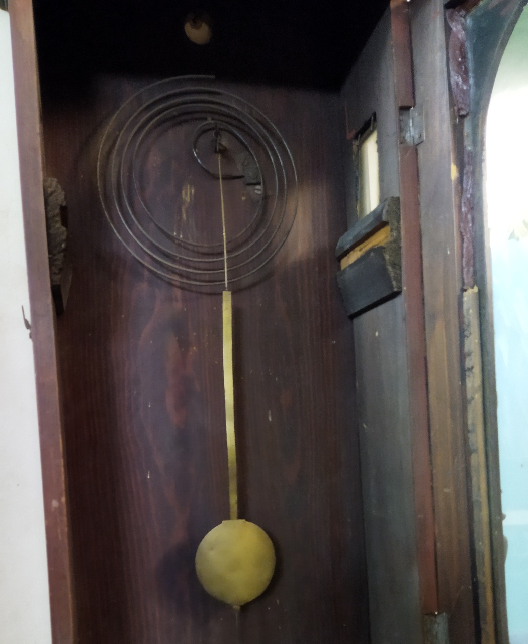

Можно добавить фото механизма с обратной стороны, как подвешивается маятник, его длина, вес?

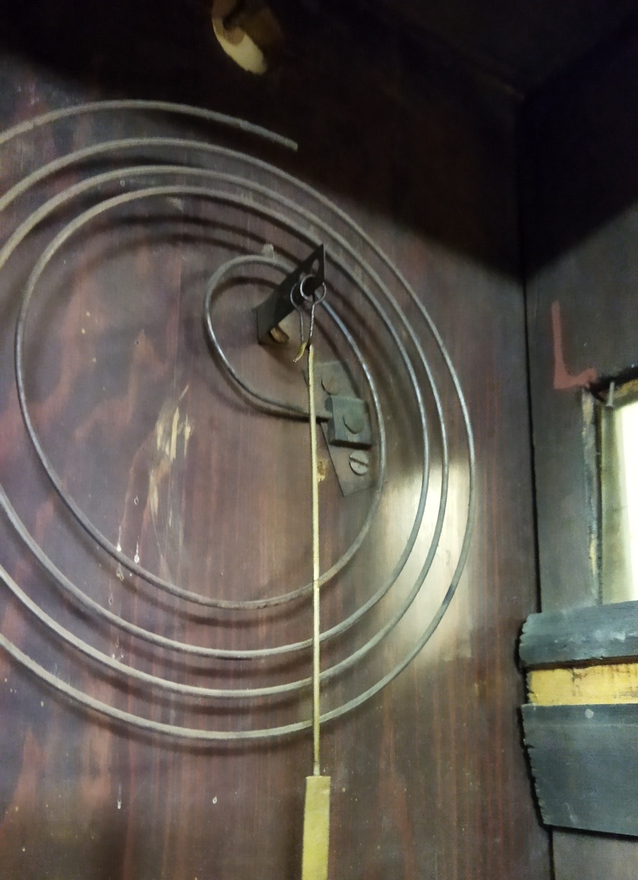

Сообщение от OlegM225 Посмотреть сообщение

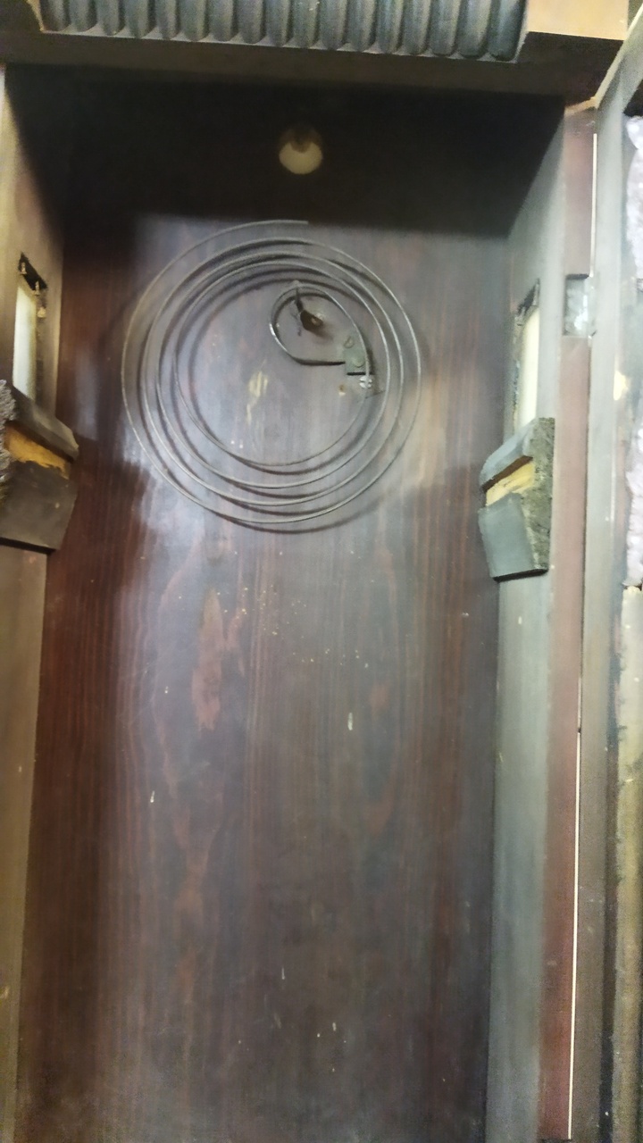

Олег, я выше писал, что механизмы у нас немного разные, а корпуса тем более, (возможно и под разную длину маятника).
У меня маятник подвешивается на качалку, установленную на корпус, у Вас подвес непосредственно на механизме.

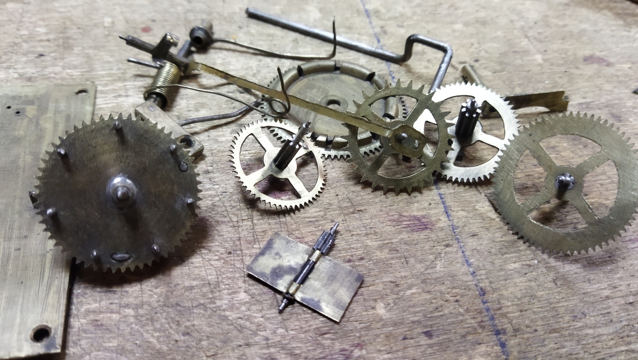

Сообщение от Dima343 Посмотреть сообщение
Заусенцы на нём повсюду, и на тонюсеньких платинах, и на полотнах колёс, и даже на трибах, после их проточки на ось. Кстати, трибы не фрезерованные, и не каленые.

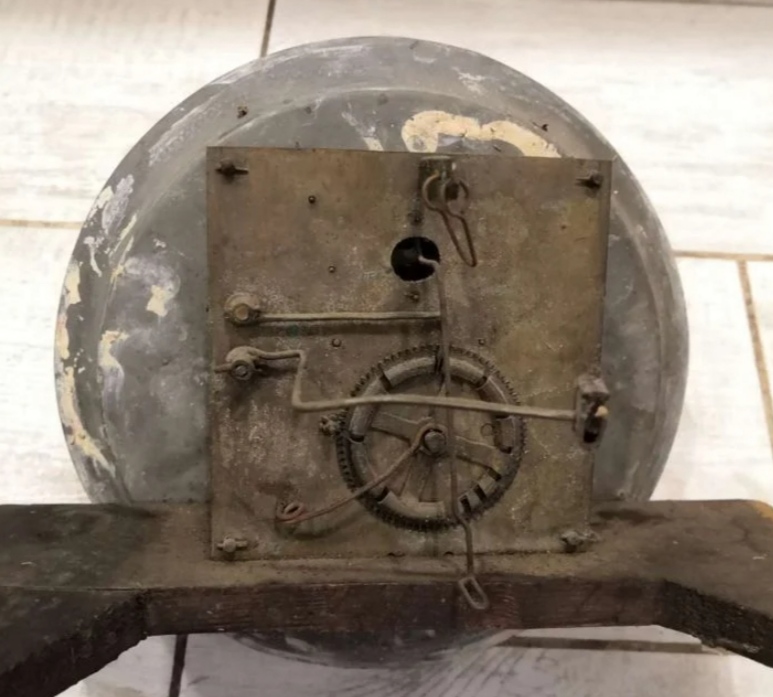

Вот по этой ссылке https://www.antik-forum.ru/forum/sho...d.php?t=352967 я пару лет назад показывал подобные часы и по просьбам форумчан указывал размеры цепей и гирь.
