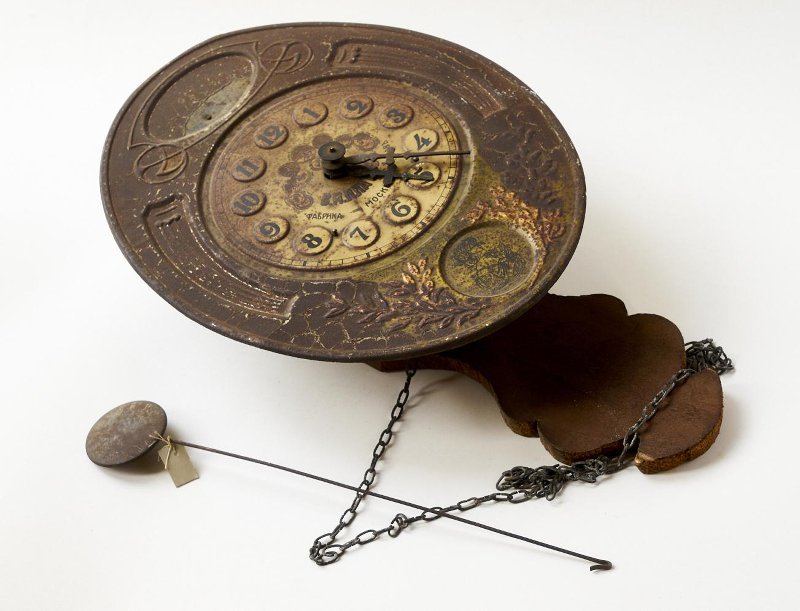

Добрый день, коллеги!
Эти редкие ходики фабрики "Точные часы" с бумажным на дереве циферблатом, изображающим монумент советской конституции на Тверской обнаружились в историческом музее г.Реж Свердловской обл.
С уважением,
Олег

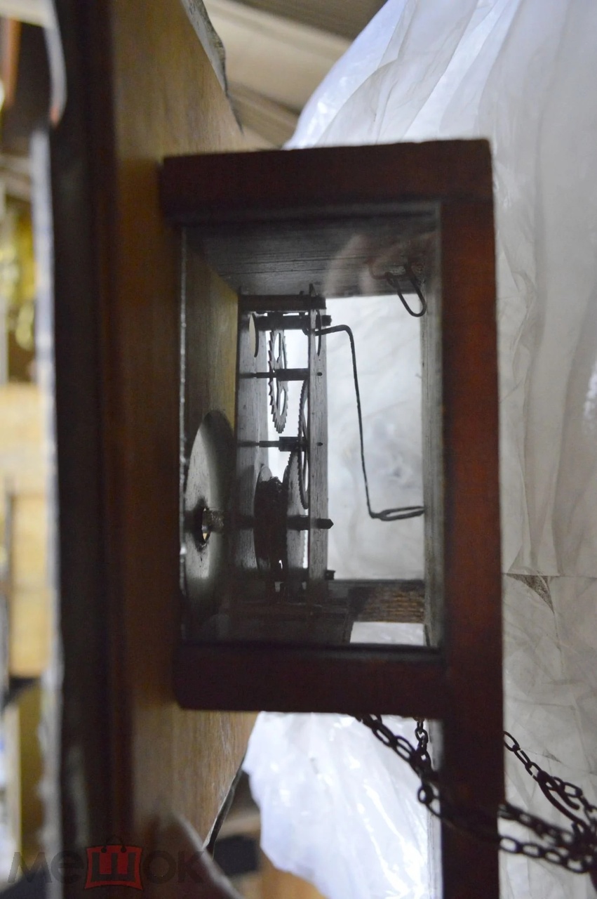

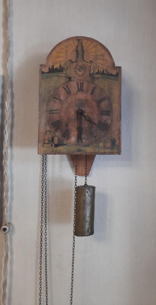

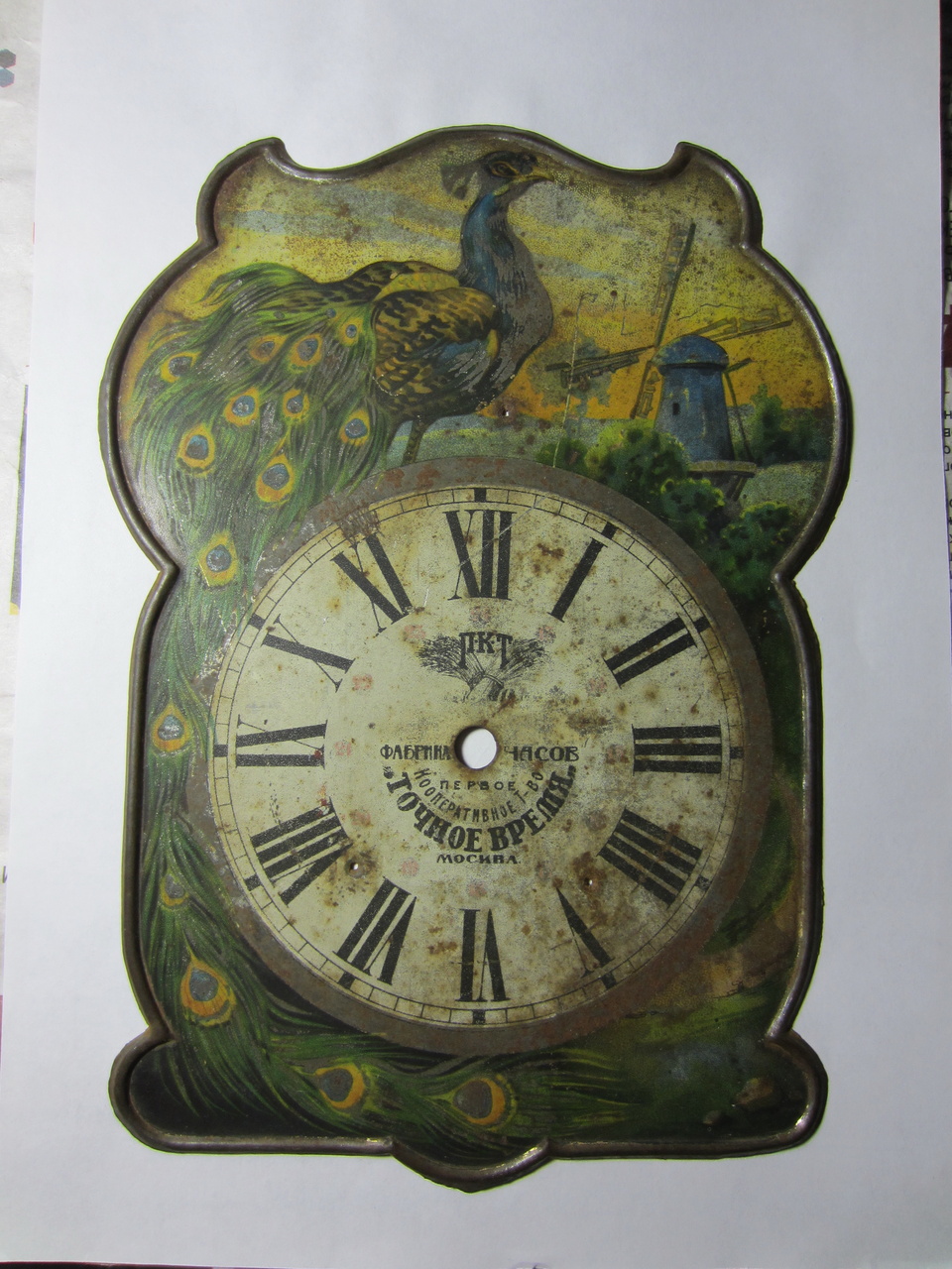

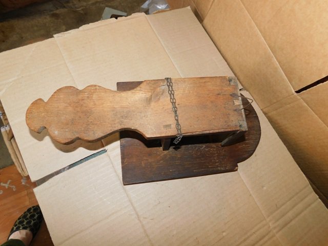

Поймал вот такого Павлина(жар-птицу) Механизм я думаю Платовский должен стоять, не прорезной, как на фото? Есть специалисты по реставрации жестяных циферблатов? Есть несколько вопросов, по чистке и закреплению. Может у кого то есть оригинальная скамейка, что бы снять размеры? Фото 2. Ещё вопрос по редкости, перерыл весь интернет, такого павлина не нашёл.

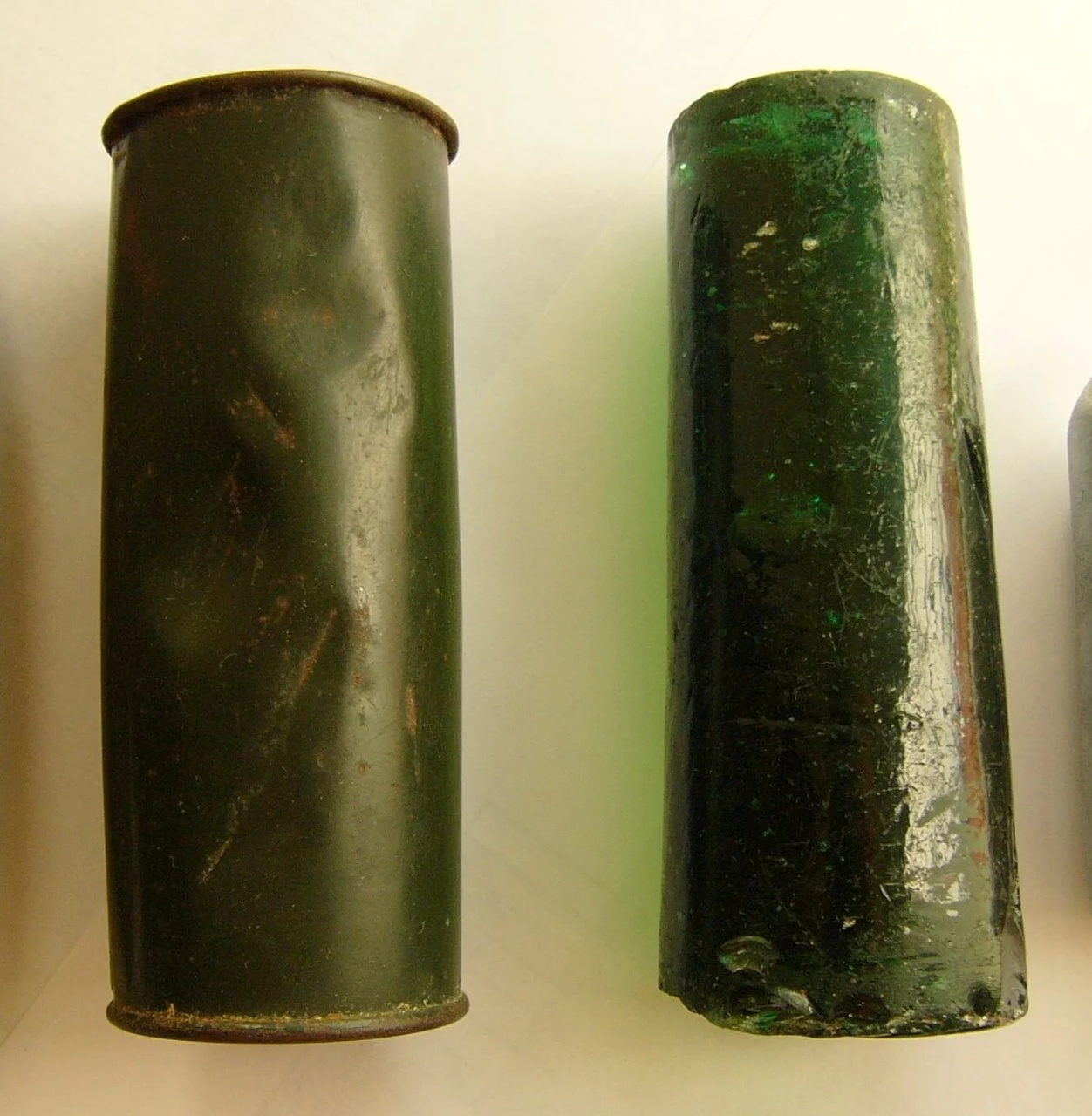

Какая из гирь подойдёт к данному павлину? Жестяная с песком , стеклянная или просто в латунной рубашке? Какой должен быть маятник?

Миша, привет!
Да, механизм должен быть непрорезной, а гиря жестяная. Классный циферблат!!! Поздравляю!!!

Спасибо, Олег. Значит гиря жестяная с песком на фото слева. А маятник, сама линза , тоже из жести была или латунь?

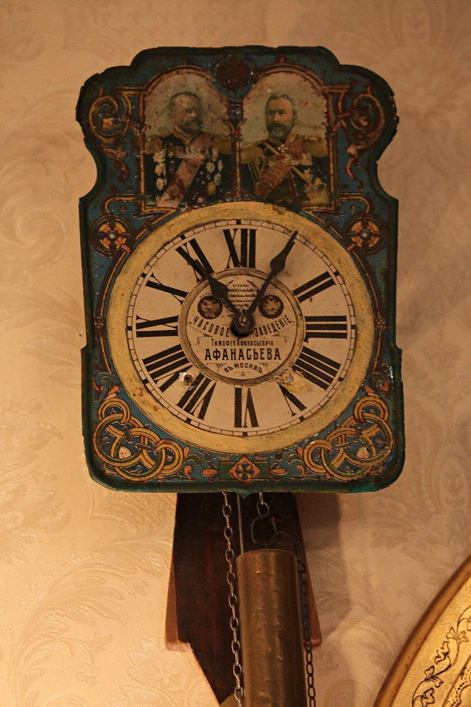

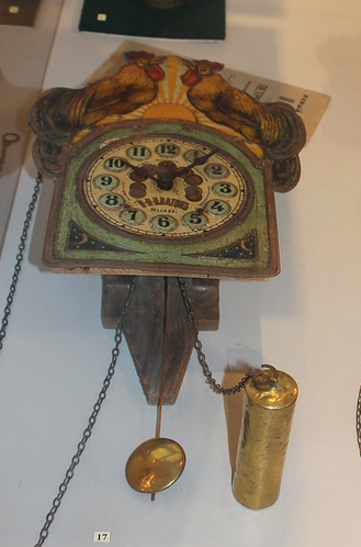

Миш, ошибся я. Жестяные это московские ходики предвоенные (Дмитриев, возможно Рейнин) и послереволюционные (жестяные изготавливал завод, производивший и циферблаты), а стеклянные - это 2ЧЗ. У шараповских только в латунной оболочке, так как делали все сами. Маятник тоже с латунной линзой, как ты делаешь. Вот, нашел несколько фото, как мне кажется, с родными комплектами.
