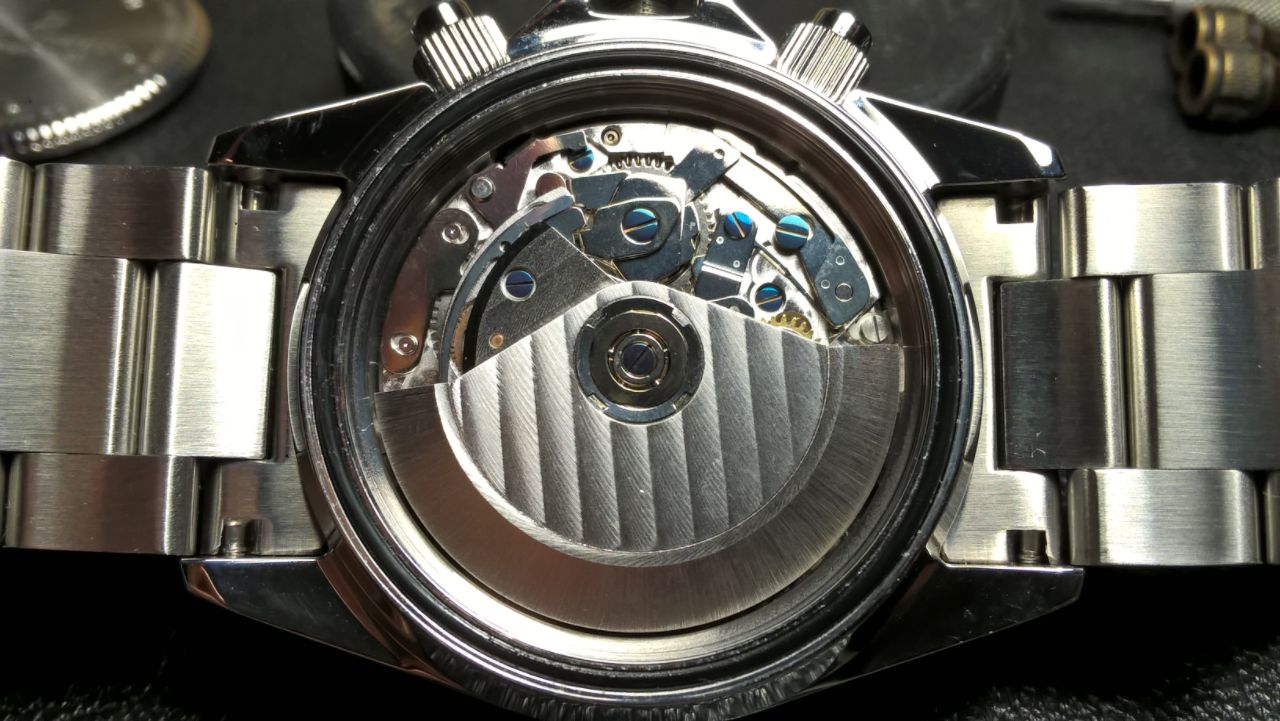

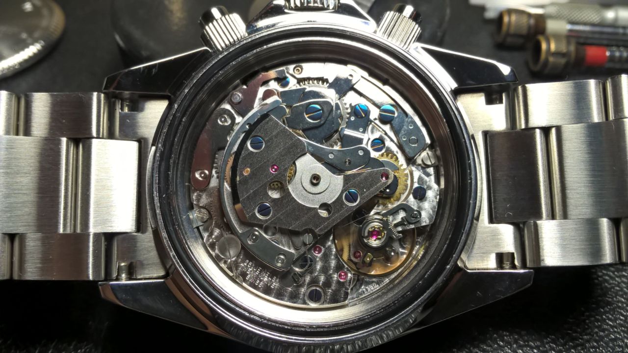

Разобрался наконец со своими часами. Сдал в ремонт, мастер сказал что отвалилась лапка крепления механизма к корпусу и эта часть застряла в роторе автоподзавода и не давала часам заводится при ношении на руке. Сейчас все работает отлично. Попросил мастера сделать фото механизма своих часов- выкладываю. Может кто то ответить к какой градации этот механизм относится?

Сообщение от Connect Посмотреть сообщение
Фоткать лучче со стоп балансом. ТОП
Апд
Форму спиц разглядеть можно и на таком фото))
Connect (23.10.2017)

Фоткал бы я- проблем бы не было, у меня отличная зеркалка и объективы. Можете взглянуть, я в нескольких темах выставлял фото этих часов. У часового мастера с собой только мобилка была. (((

Мастер как раз и мог бы остановить мех со снятым подзаводом. Мобилы достаточно, не высокохудожественное фото

А есть фото 7750 в разных градациях, очень интересно глянуть чем они визуально друг от друга отличаются.

Стоковые ета почти ничем. На хронометре надпись хронометр, у топ- глюсидюр баланс со скруглёнными спицами, как у вас, елабор- баланс никель с прямыми спицами. Эт основное.
Декоры и синие винты по заказу. обычно на елабор нет перелажа и волн на мостах, но у тагов есть, а баланс никель- значить не топ.
По этому описанию)) в гугле самому легко разобраца
