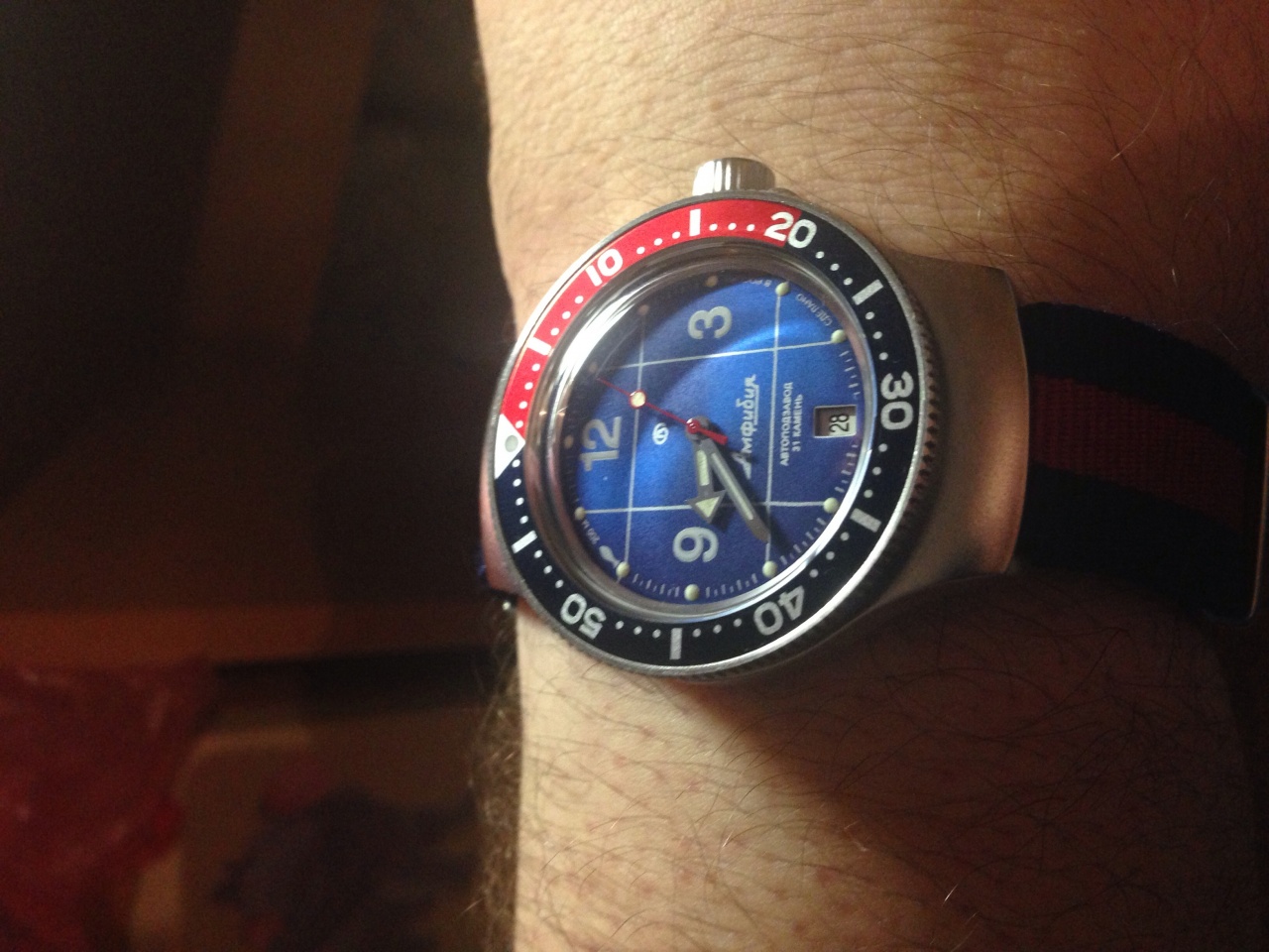

мне кажется что с маленькими чертачками гармоничнее смотрится и на треугольник не наползают, как на этом

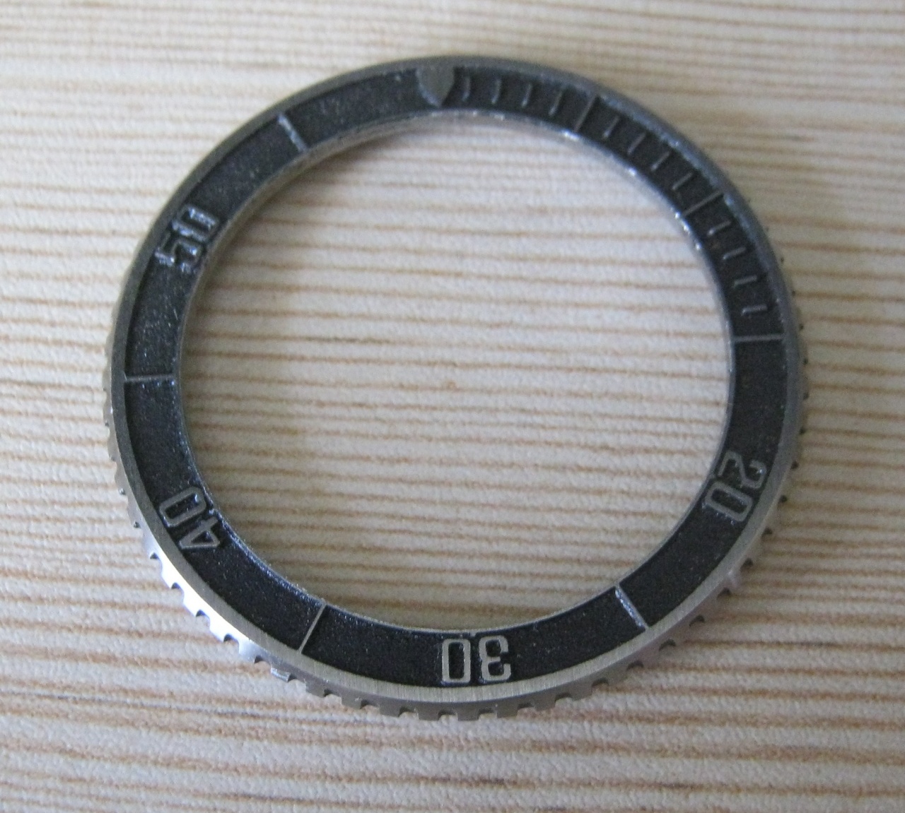

Приехал 100 корпус , СПАСИБО www.************ . Очень понравился, Ничего лишнего, как 090 после фитнеса. Безель диаметром 41,5 мм сел отлично.
На безеле в этом варианте исполнения уходит меньше краски
В основном из-за изготовления я не делаю тонкие риски рисунка ,это почти ювелирная работа для станка .

Значит всё таки краска, как раз только только задался вопросом как выполнено чернение, а на фото не очень понятно.

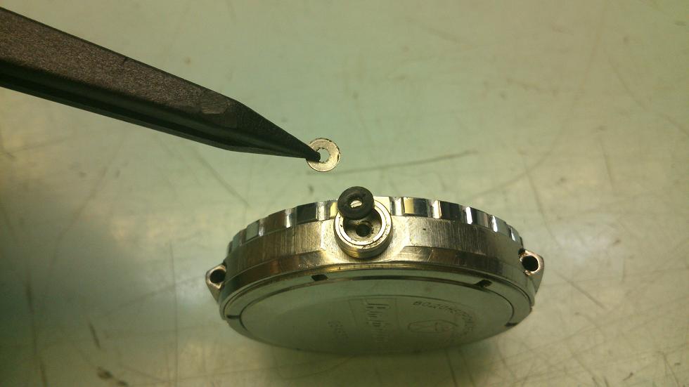

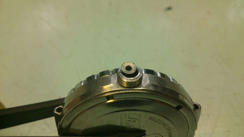

Обещал фоототчёт по замене 3-й прокладки из набора - которая стоит в футоре! Уважаемый часпром утверждал что эта прокладка идёт только в новых амфибиях. Для этого специально выбрал самый старый корпус "ушастой" амфибии.

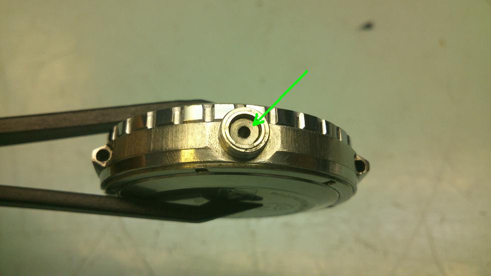

И так, имеем корпус ушастой первых выпусков, с низким сферическим стеклом:
Стрелкой указана тонкая шайба, которая прекрывает ту самую прокладку:
Её можно извлечь тонкой иголкой или каким-нибудь самодельным крючком:

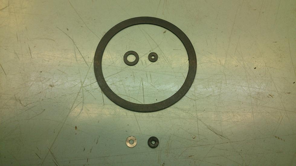

Так выглядит набор прокладок с меранома, а снизу шайба и старая прокладка:

Я имел ввиду прокладку между футором и корпусом, а не внутри футора. Про эту третью прокладку слышу впервые. Спасибо.

Да есть такая проточка на футоре под прокладку,(манжету,кольцо),на ранних амф.которую апосля заменили только эпоксидкой

,на ранних амф.которую апосля заменили только эпоксидкой[/quote] в целях экономии

Эта третья прокладка вспомогательная, она не герметизирует часы, а служит всего лишь для защиты механизма от влаги (дождя) только при переводе или заводе часов на суше. Аналогичные прокладки стоят на мужских амфибиях 1 МЧЗ (30-каменных- на футоре свободно), 2 МЧЗ (Садко- в допонительном внутреннем резьбовом пазу), ПЧЗ (в пазу футора)...
Я проверю свои советские амфибии ЧЧЗ (все модели) на наличие таких третьих прокладок и отпишу результат, а то у меня есть мысль о том, что они ставились только на ранние ушастые...

Стоят на всех Амфибиях и СССР и Россия, на Командирских с закручивающейся ЗГ тоже есть
