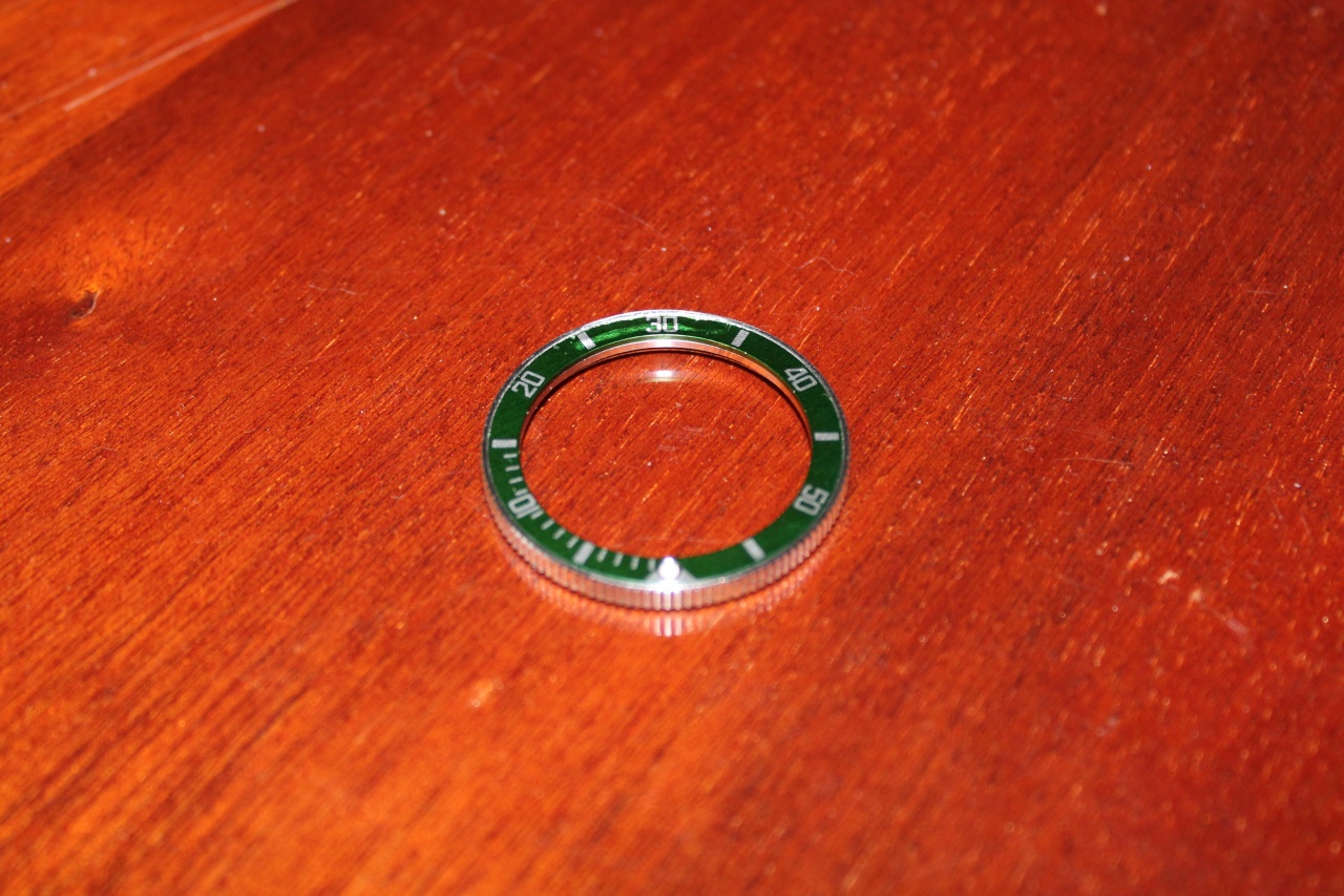

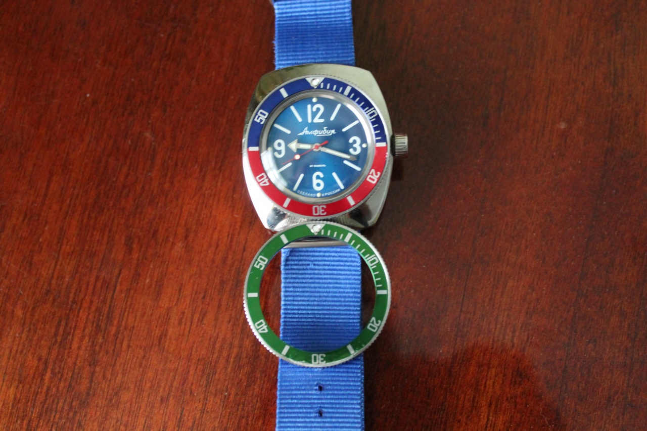

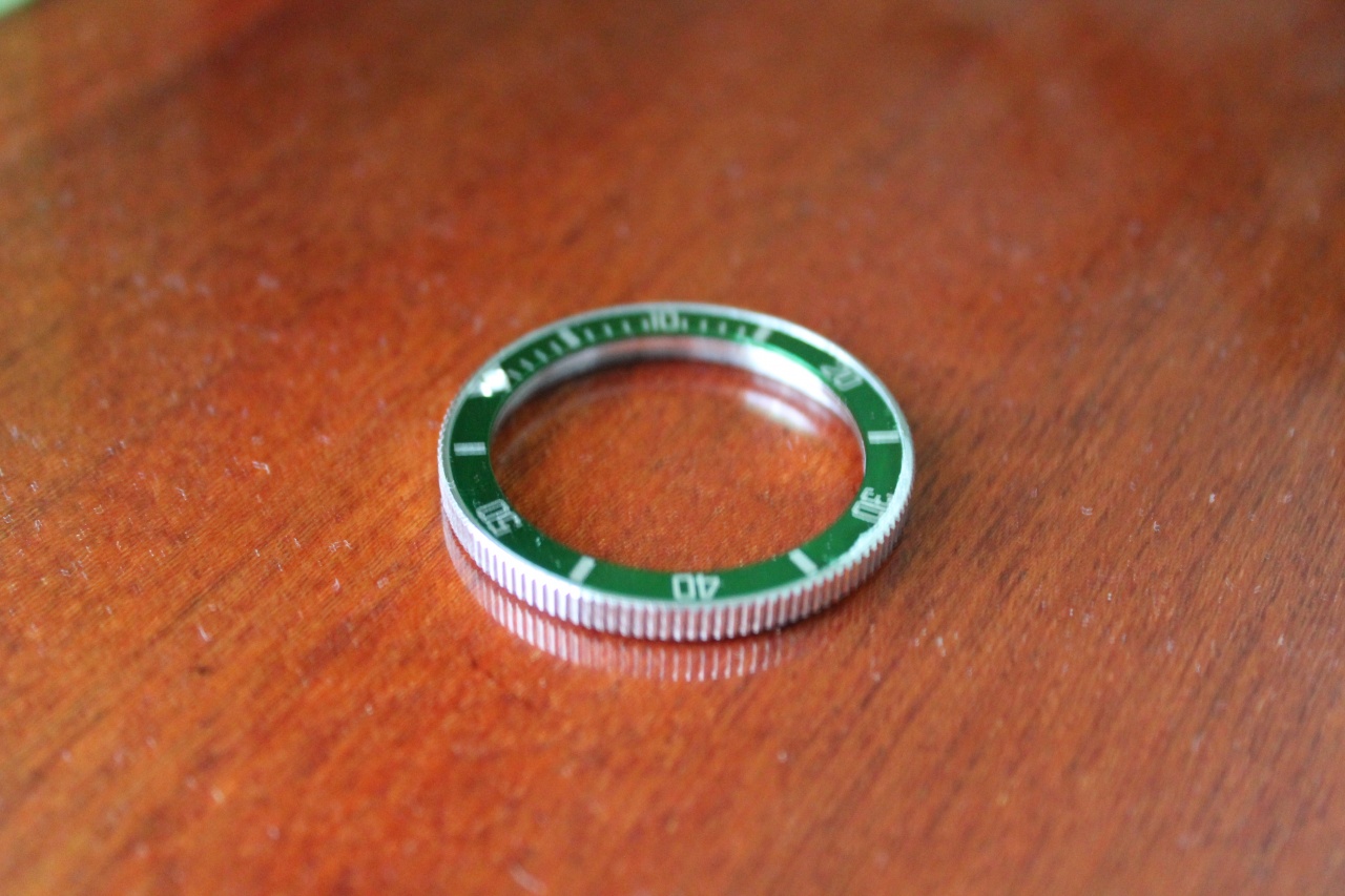

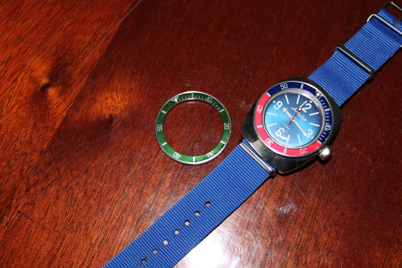

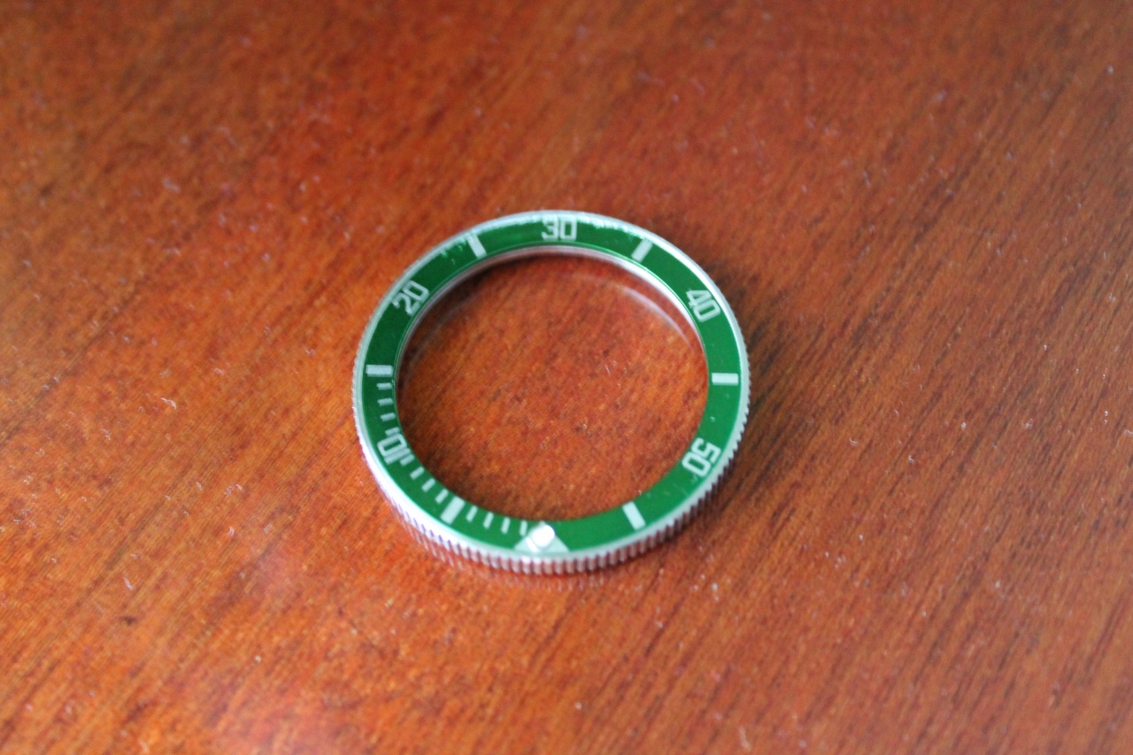

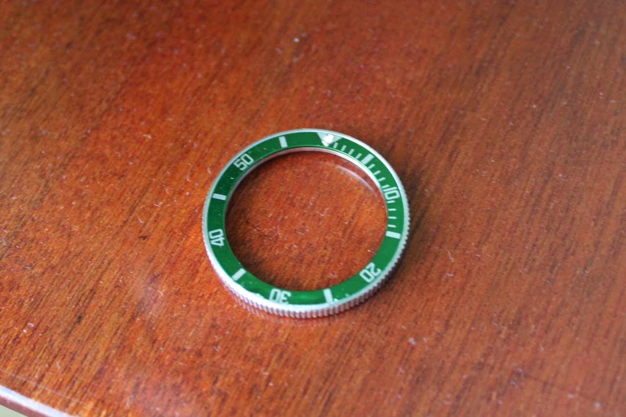

Вот последствия моих очумелых рук в следствии торопливости и прошедшего накануне юбилея жены,закосячил кермит-вставку

Сообщение от extensa Посмотреть сообщение
Как это произошло? Как это возможно? Это же металл, неужели ты её молотком в безель вхреначивал?

Она же вроде чуть болше чем надо по внутреннему диаметру, будет стекло чуть прикрывать.

По внешнему радиусу вставка оказалась чуть шире,обмотал утконосы изолентой чтобы не покоцать вставку при впрессовывании-утконосы сорвались и изоленту продовило-итог что имею то имеюНе занимайтесь кастомизацией с бодуна и без средств защитыВобще эта партия вставок-косяки,сине красную уже на часах приложил на даче о шляпку гвоздя(на ровном месте)-на 20 мин. это можно увидеть если присмотрется.Жду бочку с чёрным цифеом и ляпоми-поставлю может не так бросаться в глаза будет.Да заказывал нато ремень под них-чёрный с двумя зелёными полсками-не пришёл пока(уже два месяца)остальное пришло

По внутреннему диаметру всё нормально-видно на синей бочке,вставки от одного производителя и размера одного.

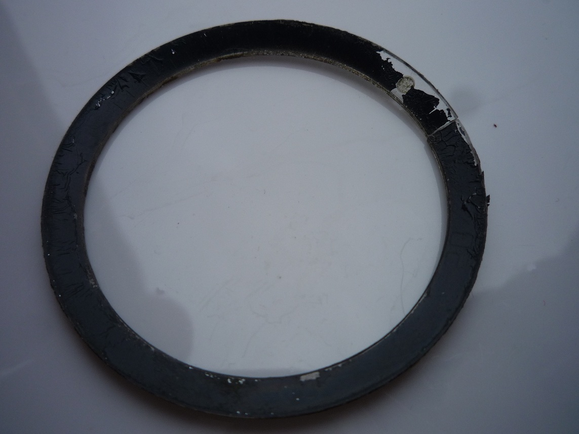

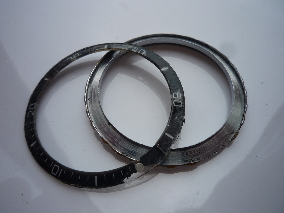

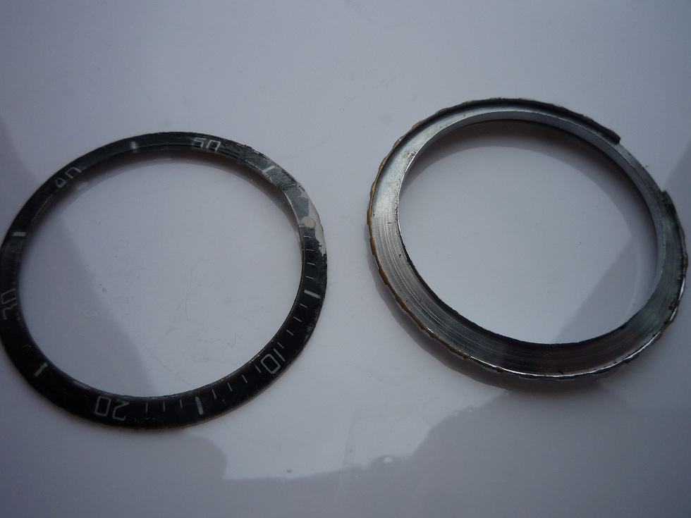

Сообщение от Abu Danil Посмотреть сообщение
Расскажите, пожалуйста, про советский черный безель. Так случилось, что у меня его до сих пор нет - есть российский, а он, мне кажется, немного не такой.
Что там за материал? Можно ли (и как?) восстановить-отремонтировать вставку? Как сделаны цифры (надписи на юбилейных) ?
Рассказываю
Сам безель - латунь, боковые стеночки тоненькие, отчего у многих из тех что я видел , отсутствует часть этой самой боковой стеночки. Вставка - пластик прозрачный , крашеный с обратной стороны -цифры белой, поверх них фон черной краской . Вот так вотНу и, фото в разборе

Сообщение от vova64 Посмотреть сообщение
Ищщу такой циферблат куплю,поменяюсь
Ага, я помню про накладные знаки
Если вдруг нарисуется, дам знать
