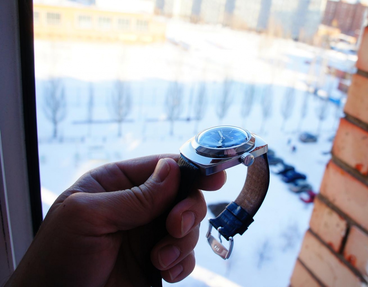

Очередная примерка ! Теперь буду и на свой 090 корпус .
