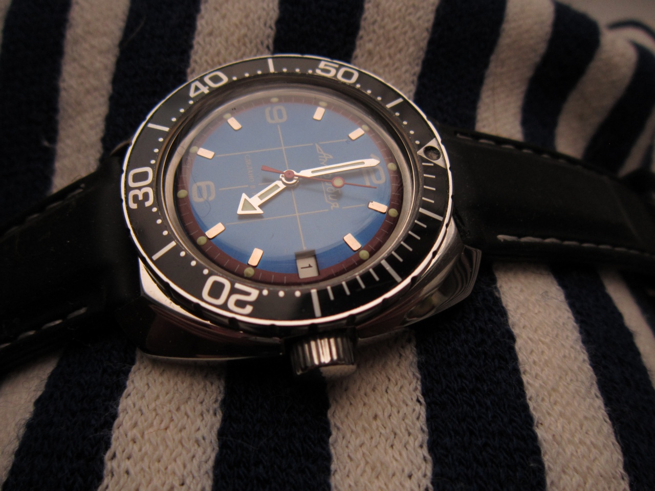

Примерил перед отправкой , не удержался пофотать
ID:	331231   Нажмите на изображение для увеличения

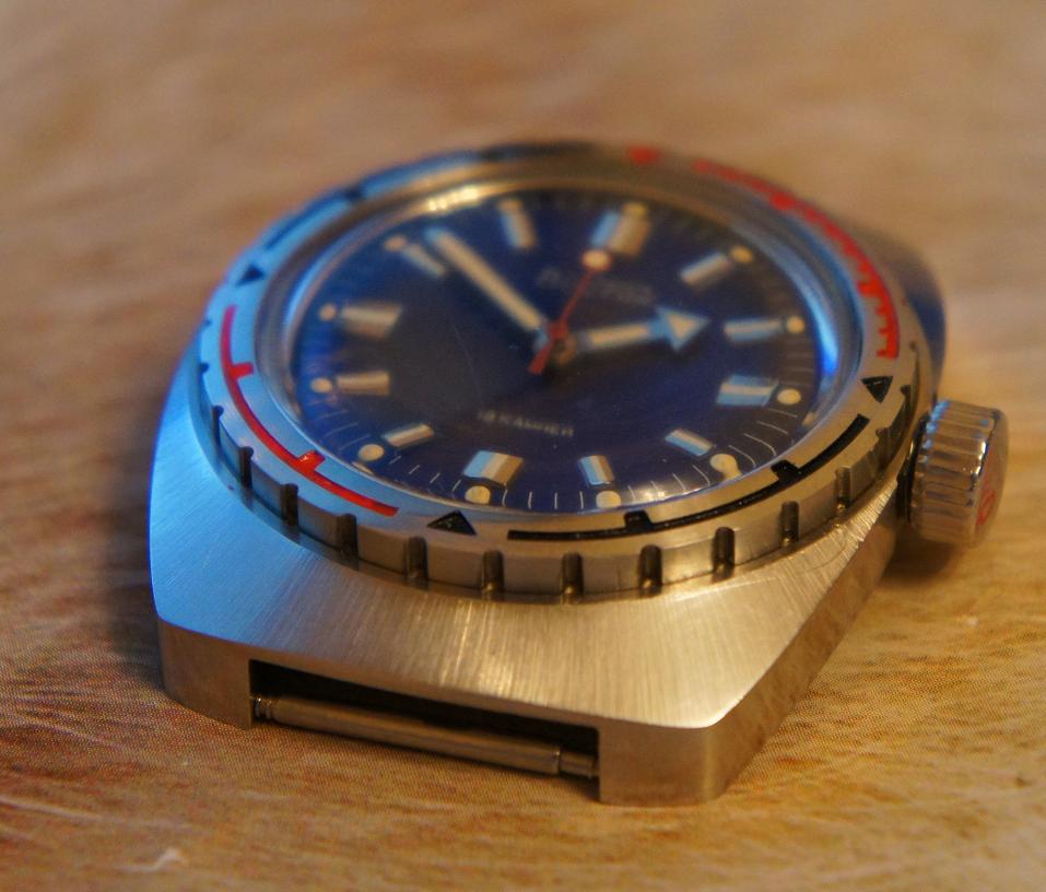

Добрый день!
Хочу приобрести безель из нержавеющей стали для своей Амфибия в 060 корпусе. В первую очередь интересует модель такого плана (на фото). Если у кого то есть "лишний" и может продать,- прошу отозваться, можно в личку. Пересылом по почте

Вопросы по цене на безеля из нержавейки можете смотреть здесь http://forum.watch.ru/album.php?albu...ictureid=40500

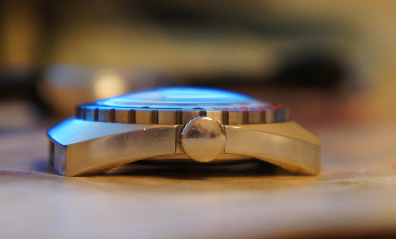

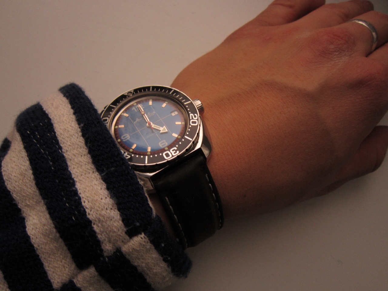

Огромное СПАСИБО Pers184 за оригинальный безель. Теперь Амфибии приносят своим внешнем видом настоящее эстетическое удовольствие.
Вставку подогнал от безеля Casio.
ID:	332361   Нажмите на изображение для увеличения
ID:	332362   Нажмите на изображение для увеличения
