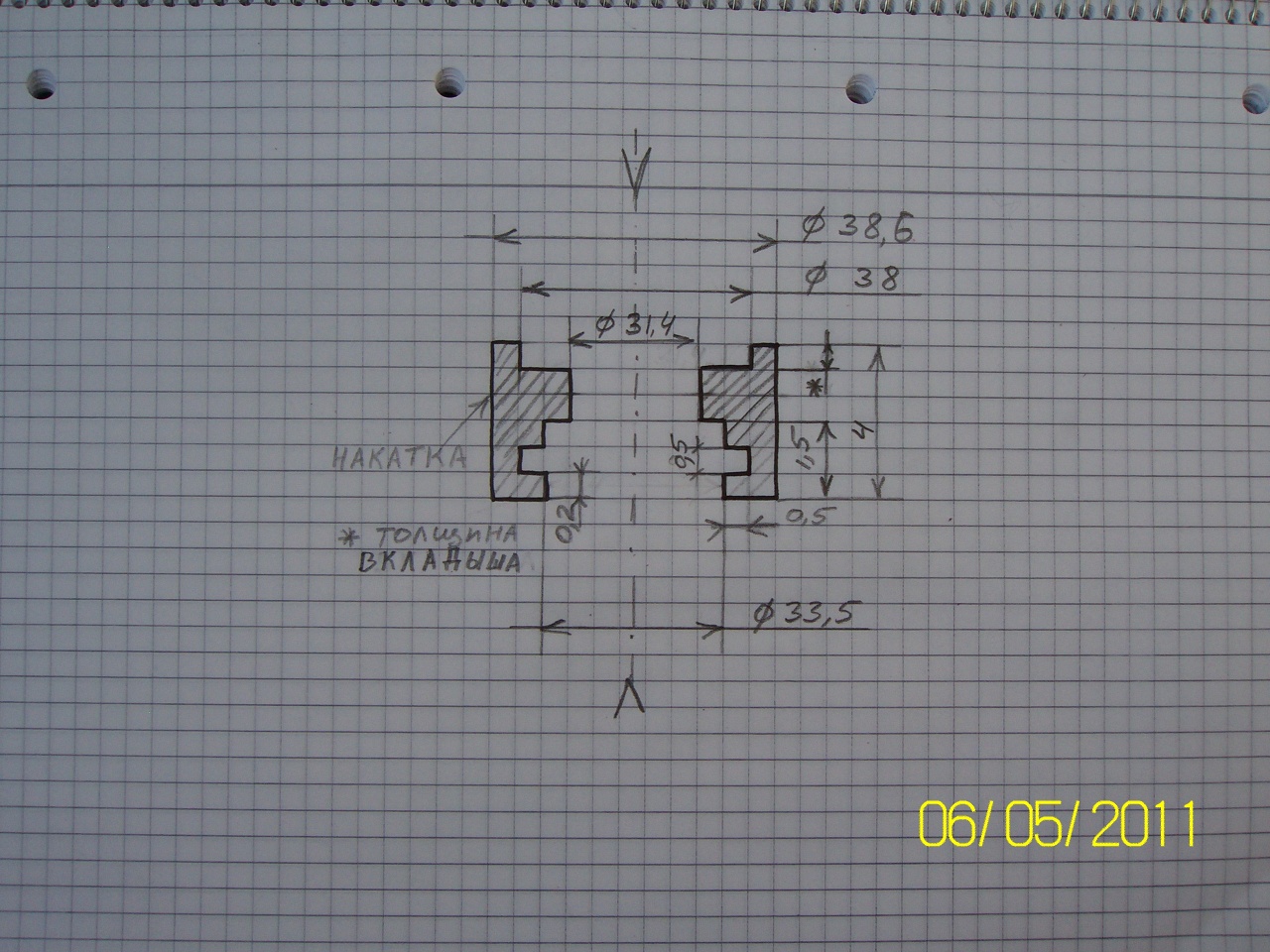

Вторая попытка! Безель под Сейковский вкладыш( толщину его только незнаю). Эскиз "сырой" , дополняйте и исправляйте мои огрехи! Совместно должно получится! На словах добавлю, на готовом безеле, надо сделать лыску под нож, для снятия, т.к. в моем варианте безель в плотную садится к корпусу. Ну и конечно можно делать и не под вкладыш, просто буртик вверху не делать.

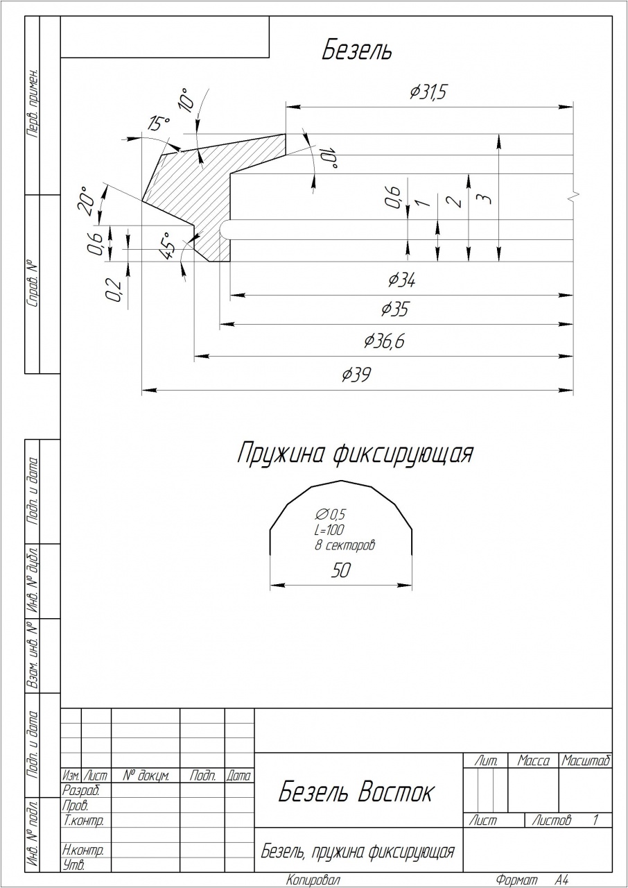

Вот, только что накидал эскиз востоковского безеля.
Конечно, надо накидать еще и эскиз корпуса часов, чтобы рассчитать допуска, но...

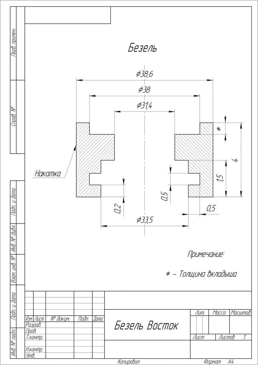

Вот чертежи по эскизам Bиuineg и STILL73. Дополняйте размерами итд.

Keytujd суппер у Вас получилось! Теперь в интернете будут ходить Ваши эскизы и будут писать что это якобы заводские! Осталось пробные варианты безелей изготовить и подкоректировать если где нестыковки получились!

до пробных вариантов там размеров некоторых не хватает.А так может кто возьмется выточит!

Уважаемый STILL73 и Keytujd, спасибо за набросок и измерение. В изготовлении такой детали нужна точность, STILL73 , ты чем делал замеры? Погрешность измерения какова?
На счёт недостающего размера толщины накладки задал вопрос продавцу, ждём ответ.
Keytujd, а на чертеже слово "накатка", что обозначает?

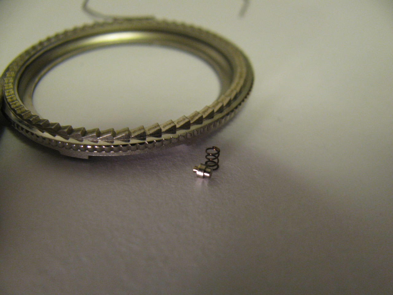

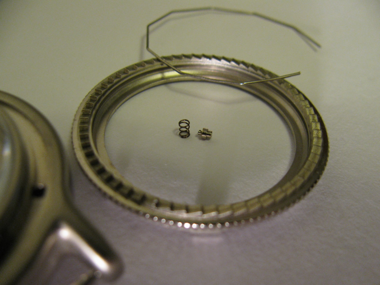

Накатка- это рифленая поверхность на торце базеля, другими словами, чтобы было за что вращать.
Если интересно, посмотрите надежную конструкцию с трещеткой, вращение в одну сторону (при повороте, звук поросячего хрюка).

Хорошее решение, но слишком мелкие детали сложно будет точно изготовить, соответственно всё будет люфтить. Но пока не будем исключать этот вариант.
Вот здесь есть устройство безеля от Ориент Мако, однако смогут ли такую штуку изготовить на заказ и из какой стали, чтоб пружинила, пока незнаю.
Вобщем до нового года всё-равно не успеть, можно спокойно обдумать технические решения. Буду готовить два варианта, с тестовой трещёткой и обычную.
Предложения и идеи принимаются, даже самые необычные, я за коллективный разум )
