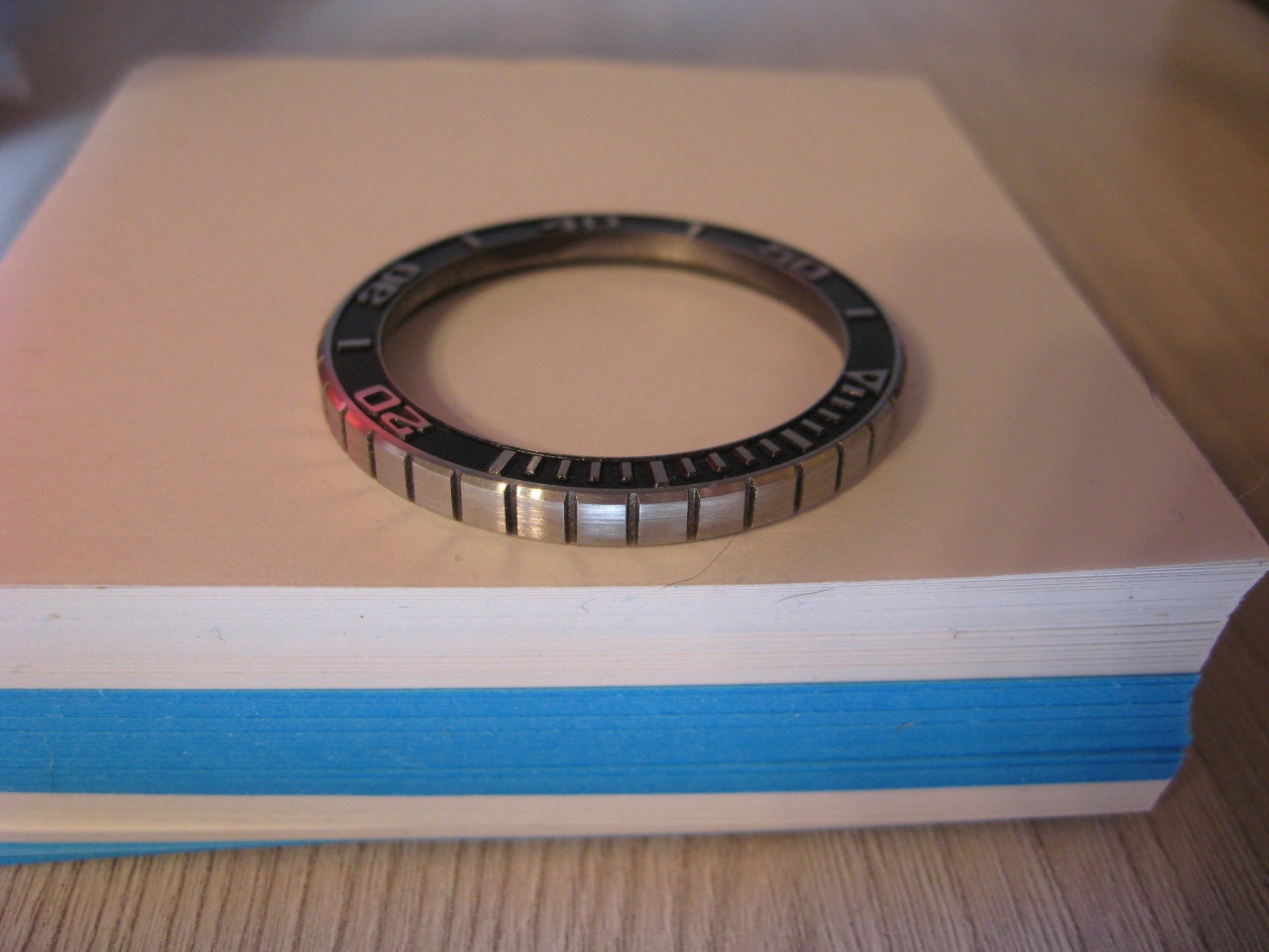

дождался
огромное спасибо уважаемому форумчанину
только когда берешь в руки подобные вещи понимаешь что мы не победимы
ID:	1227255   Нажмите на изображение для увеличения

Шикарно. Жду не дождусь когда мои придут.
И почему на Востоке делают такие "куцые" безели?
