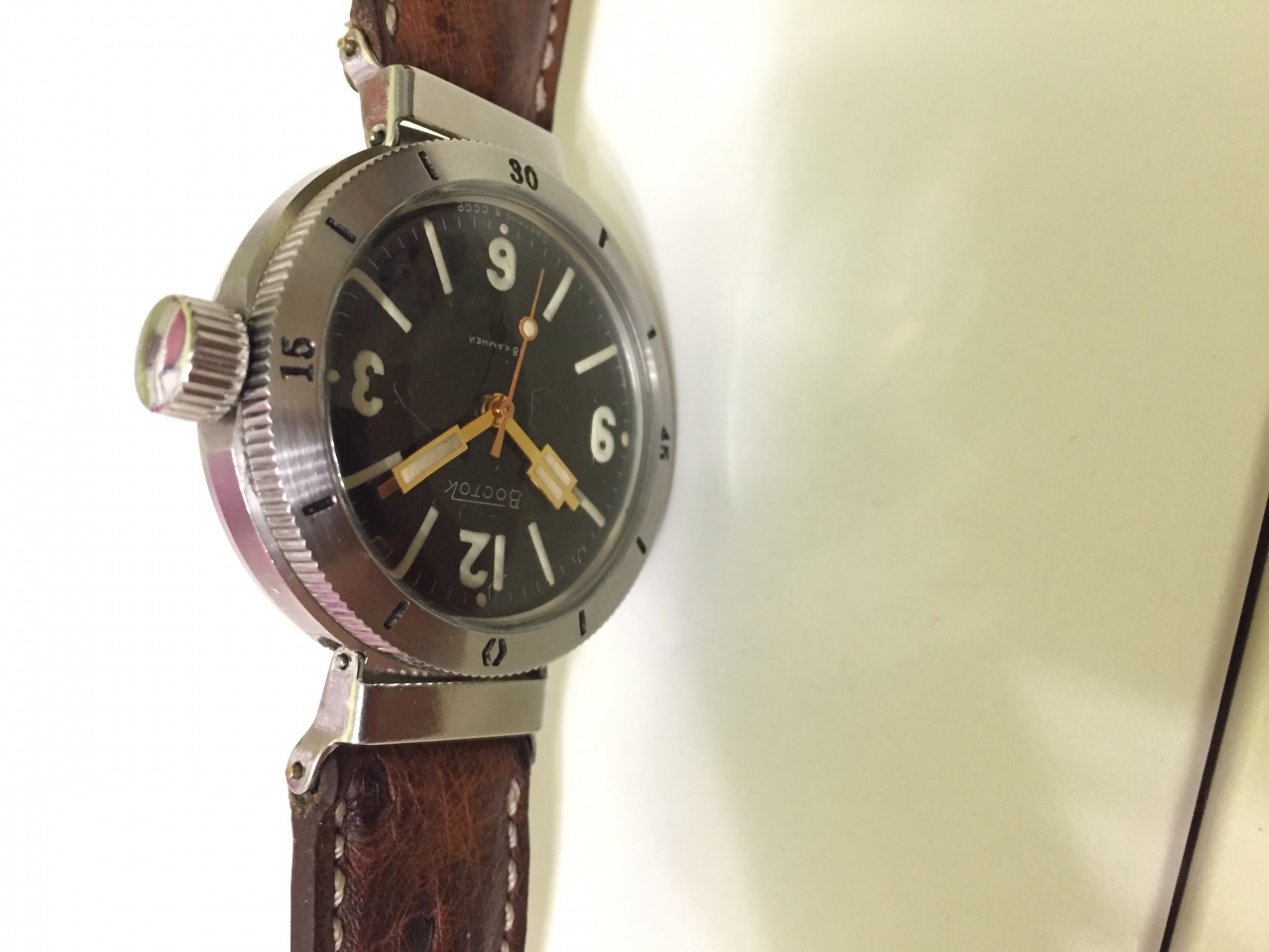

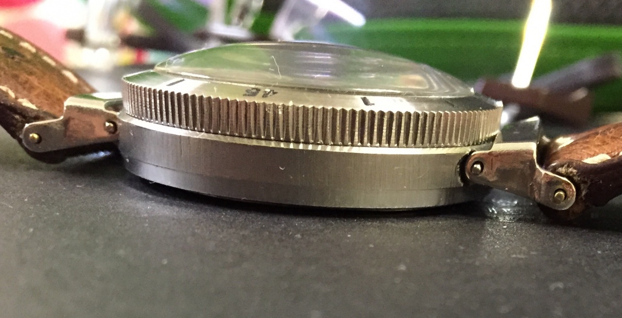

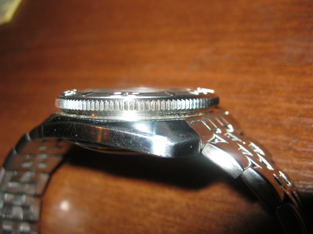

Решил сходить за безелем на am-watches. Конечно не дешево, но результат впечатлил. Качество просто безукоризненное.
Вуаля:

А сделайте пожалуйста, фото в боковой проекции

Неплох безель конечно, тоже присматривался, но к сожалению мне больше нравятся впуклые цифры.

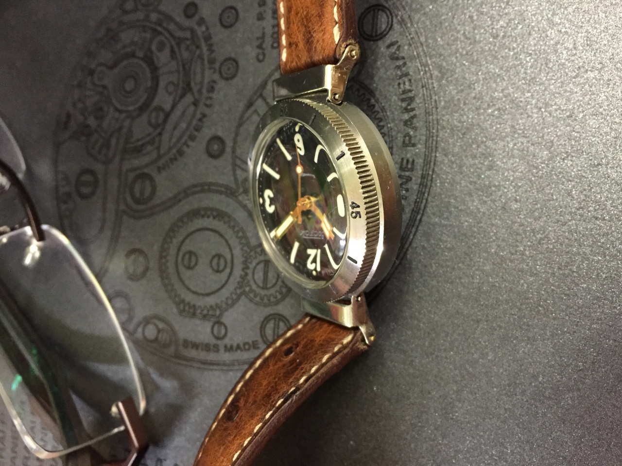

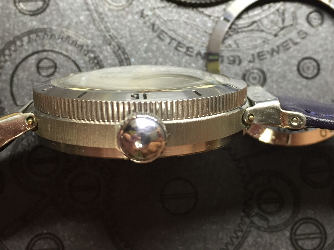

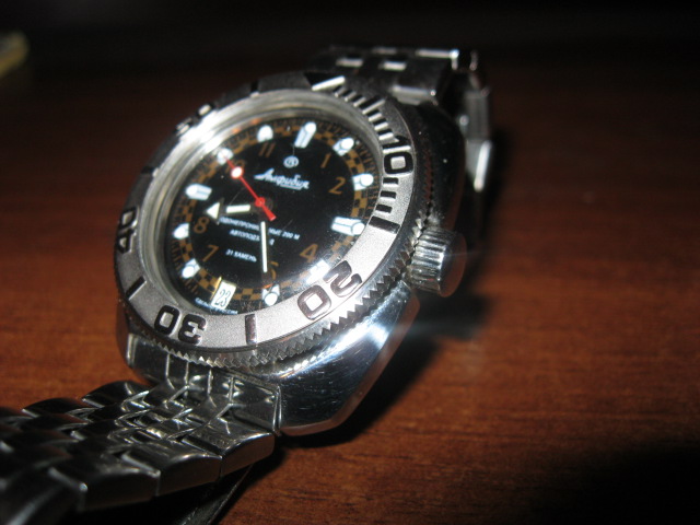

Стекло продолжает форму безеля идеально.

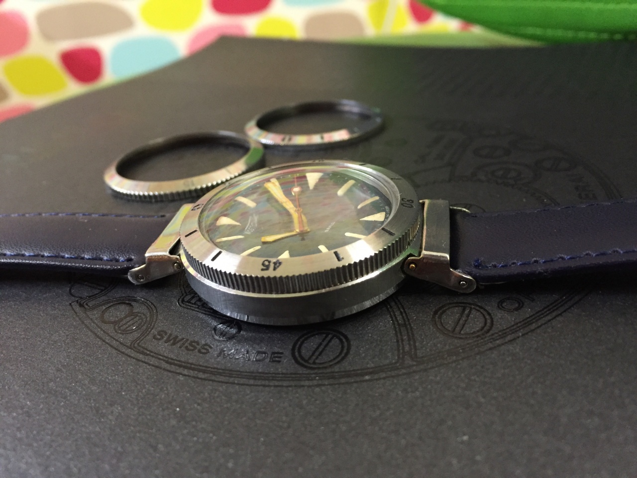

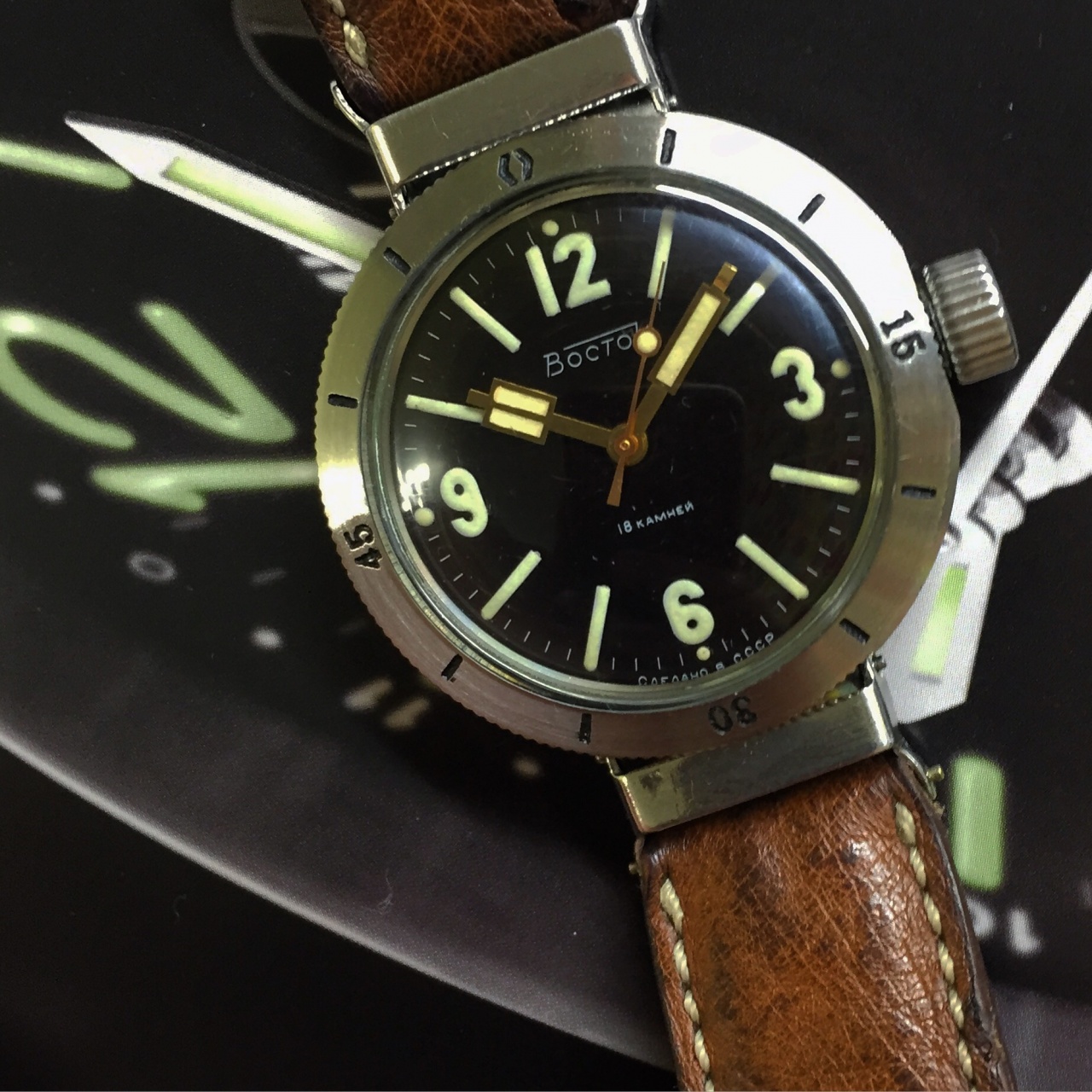

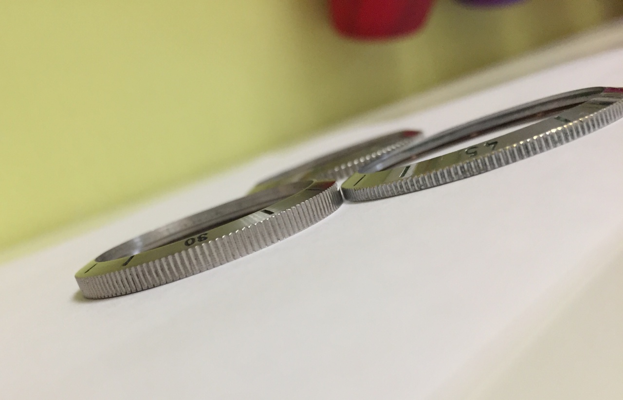

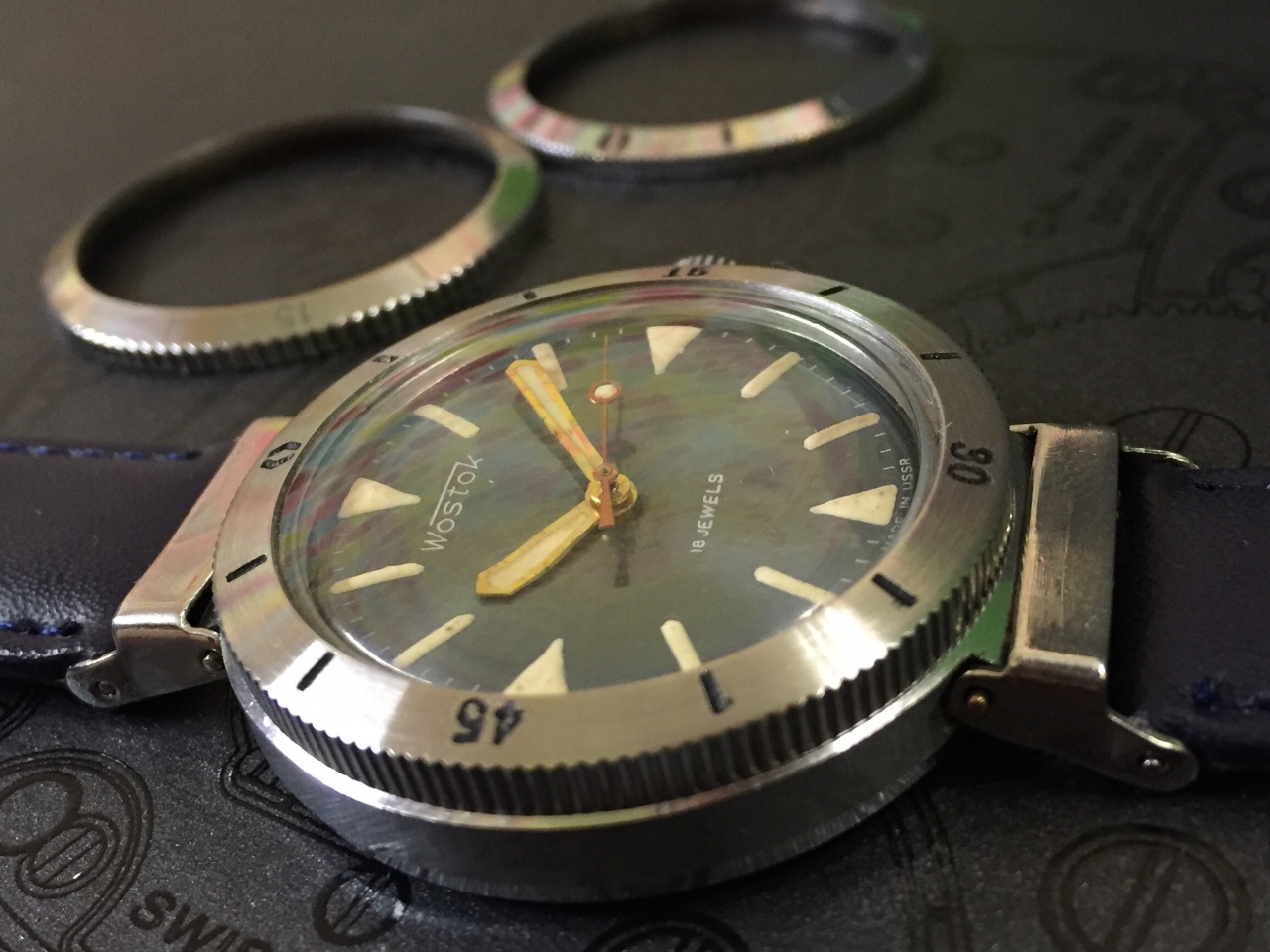

На днях получил новый поворотный лимб от Pers184, выполненный по мотивам безелей советской амфибии в 350 корпусе. Так называемый «с ковычками», «НВЧшный»
Так как это не первый безель для этого корпуса от Дмитрия у меня, то можно сделать определенные выводы.
Опустим время ожидания этого продукта, сразу хочу сказать, что обговаривали полированный экземпляр, а получил – матовый.
Первое и наверное самое главное, что отмечу качество выпускаемой продукции Дмитрием растет на глазах, цена не знаю, оплачивал давно и сразу 2 безеля.
Качество обработки стальной детали, финишная обработка, грани, шрифт подобран почти идеально (чуть тоньше оригинального) - ощущается Вещь.
Теперь немного об отличиях. Размеры: выше в 2 раза стандартного советского, угол наклона верхней грани чуть другой, значительно больший вес модели, что ощущается.
С учетом того, что встречаются «родные» безели на ушастый корпус более высокие, то размер не имеет значение))
Посадка на корпус стандартная. Но из-за особенности конкретно модели НВЧ-30 (высокое стекло и толстое спекло) безель очень, плотно одевается и не крутиться (даже без пружины не потеряешь). На стандартную 20 атм Амфибию (вернее со стандартным стеклом) безель одевается без проблем, крутиться-вертится, даже футор не мешает. По ощущениям, конкретно на модели НВЧ-30 безель создает «эффект колодца» (не привычно) думаю этому способствует еще и само стекло, на «гражданской» версии амфибии этот эффект минимальный опять же.
Итог таков: сам безель понравился, очень качественная вещь. Несколько моих личных пожеланий для придания историчности этой детали: чуть ниже и полировка, тогда на фото будет не отличить от оригинала, а уж о практичности этой на первый взгляд не особо важной детали для часов можно и не говорить. Стальной безель – это «на всю жизнь».
Прилагаю фото, не совсем передающие качества нового безеля. Постараюсь на днях сделать фото при дневном свете на фотоаппарат.
