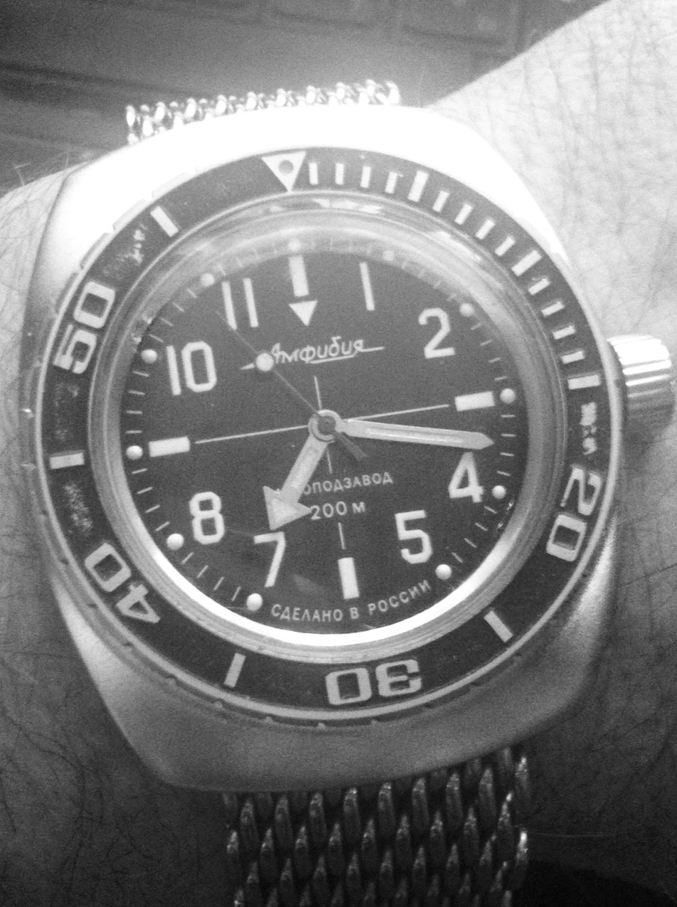

Сточил пружину наполовину по толщине, есть защелкнулся. Весело!

Результатом доволен, хотя от такой установки краска местами стерлась

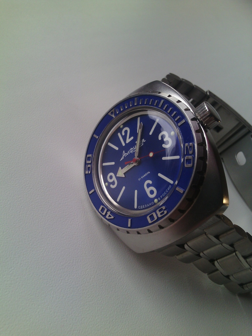

Поздно, безель перекрашен и установлен, кстати, встал легко со второго раза, вращается отлично. Красил в три слоя, по-моему получилось не плохо. С двумя цветами пока не мудрил, посмотрим как покажет себя краска на износ, а там можно будет и поэкспериментировать.

У меня было тоже самое.

Ребята, просто если безель не хочет садится, то не надо его с таким усилием ставить. Все дело в пружинке!!! Не лезет, посмотрите с обратной стороны безеля, как выступает пружинка, ее можно выгнуть так, что эти острые уголки будут еле-еле выглядывать из паза и тогда с установкой не возникнет проблем А может мне просто повезло Всем удачи!
