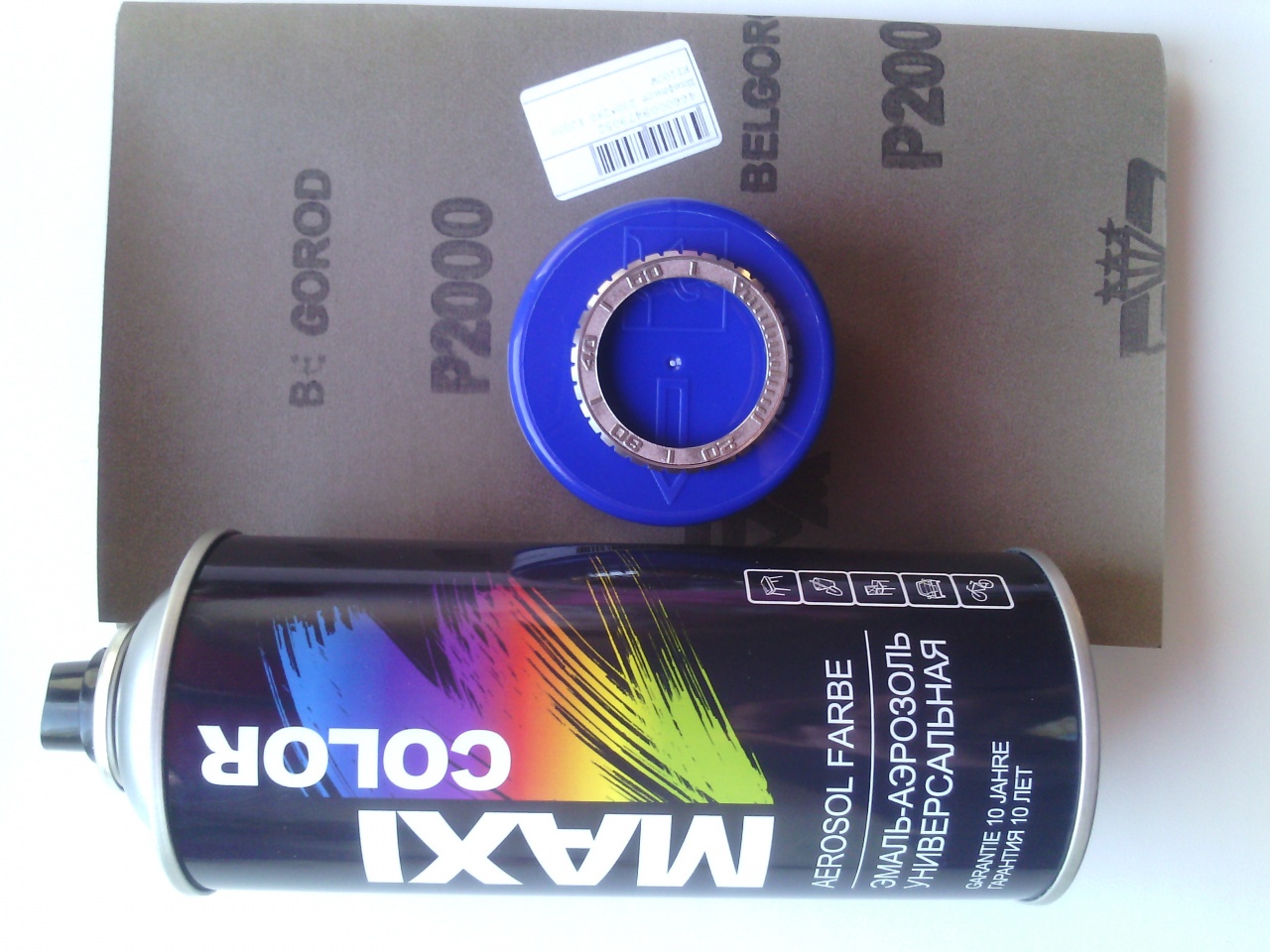

Пойду попробую перекрасить свой безель. Краску купил в строительном магазине, на балончике написанно, что можно красить по металлу, стеклу, камню, пластику и т.д., так же написанно, что очень устойчива к выгоранию и различным атмосферным явлениям, стоит 2.5$ 400 мл., балона хватит на 100 безелей Результат покажу после высыхания и обработки наждачкой.

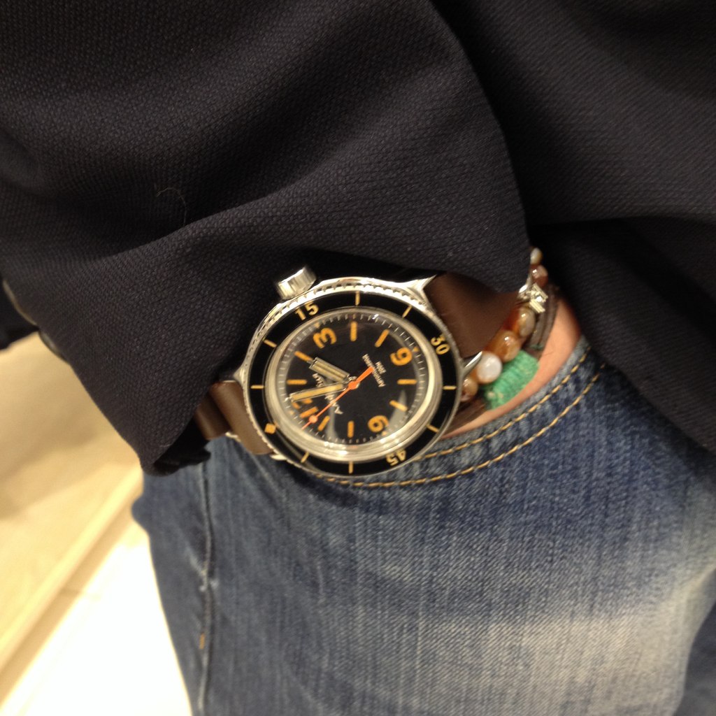

я последний раз два с лишним часа игрался, думал, сейчас либо пальцы сломаю, либо часы нае...ну В итогде закончилось всё тем, что я просто взял и срезал пол пружины, в итоге с помощью лома и какой-то там матери встал, крутится очень туго, но после всех мучений, меня это не сильно волнует )))

Может не надо ?? Краска имеет тенденцию к облетанию ... нержа этим не грешит
