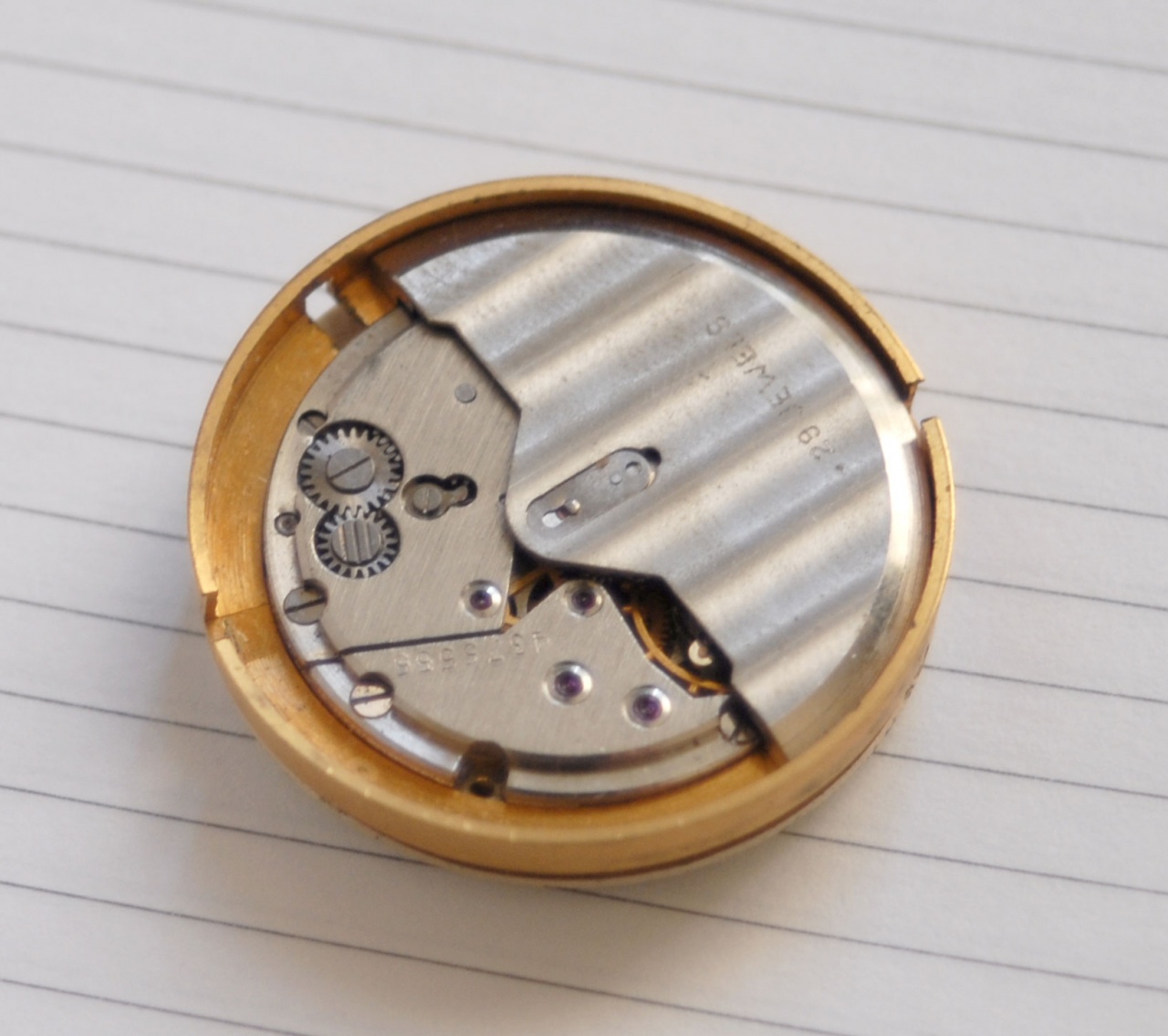

Может быть сначала как то вставлялось кольцо в выточку корпуса(сняв ротор автоподзавода и освободив кольцо) а затем механизм вставлялся со стороны стекла предварительно сняв его? Но это представляется уж очень сложным, не технологичным и маловероятным вариантом , но возможным.

Странно механизм точно стандартный и размер один, другого и быть не может: 24мм. Видимо особенности крепления в золотой корпус... кольцо какое то нестандартное... вставка со стороны стекла видится маловероятной...

спасибо за фото со стороны крышки- там явно видны выточки для крепления механизма в моем корпусе таких выточек нет! Вот в чем вопрос. Ночи не сплю - хочется вставить механизм традиционным способом!

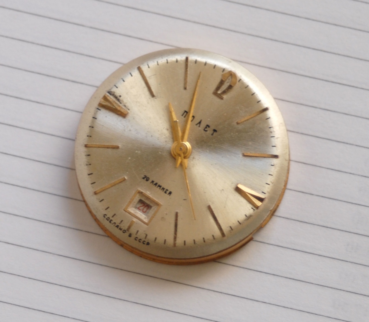

полёт
Может быть моя версия чем-то поможет и наладит сон (мой долг врача)

Чтобы вынуть механизм из данной модели, действительно придется сначала снять сектор автоподзавода, а потом механизм с циферблатом и кольцом.
А чтобы собрать, соответственно, все наоборот.
Т.е. Как бы это нелогично звучало и нетехнологично выглядело, а сектор автоподзавода устанавливаете в последнюю очередь

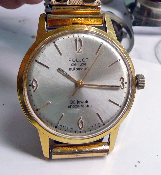

Уши
И я молодец! И у меня теперь Полёт без уха !! (как на фото)
