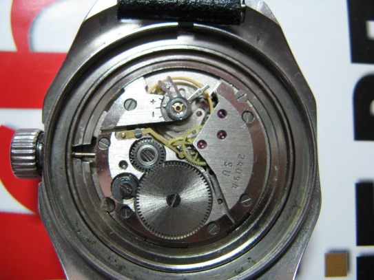

Вскрыл вчерашнюю амфибию, внутри все стандартно: 2414, металлическая втулка и прокладка, а вот крышка с ушами
вот такой чебурашка
Необычный корпус, только стекло в сеточку, незнаю поменять его получится?
Кое что из моего http://forum.watch.ru/album.php?albumid=317
Анатолий

Сообщение от katolik Посмотреть сообщение
запросто! выдавливайте и вставляйте новое, если туго заходит- аккуратно запресовывается, если достаточно легко- то вклейте на 2-х компонентный прозрачный клей. я уже менял несколко раз, ничего сложного.
конечно после смены стекла ни о какой 200м водозащите и речи быть не может.

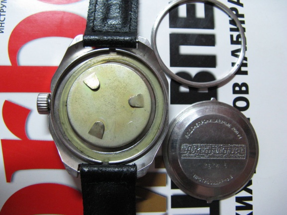

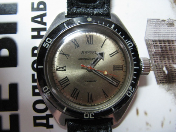

Добрый День, уважаемые любители часов!
В продолжение темы об Амфибиях: я вот вчера купил такой экземпляр (правда, если честно, не уверен, что это Амфибия). Посмотрите ,пожалуйста. Очень удивила дополнительная крышка - это реально так было или со временем появилось? Как насчет механизма: ставился ли 2409 в Амфибии? Если ставился, то нереально ли узнать хоть приблизительное время, когда он ставился? Да и еще, реально ли поменять черный безель, а то он уже немного облезает(( Жду ваших ответов.
Заранее всем очень благодарен!!!

Сообщение от Darky Посмотреть сообщение
Добрый День, уважаемые любители часов! Жду ваших ответов.
поздравляю коллега! у вас амфибия, выпуска 80-х. все родное.
черный безель приму в подарок, куплю или обменяю на другой. я давно такой ищу.
допольнительная крышка это пыльник и защита от магнитных полей (на циферблате стоит "антимагнитные")
если есть интерес по обмену- пишите в личку.

Спасибо J.S. за ответ. Только вы меня видимо не совсем точно поняли. Я думаю поменять этот безель на такой же только лучше качеством (даже если он будет родом и не из 80-х). Если вдруг смогу найти что-то такое, то обязательно дам вам знать!
Кстати совсем забыл, хотелось еще спросить - как можно проверить их герметичность, кроме как опустить их в воду...? Хочется быть уверенным в них, но страшно, что могу испортить.
Вот людям везет ЧЕРНЫЙ БЕЗЕЛЬ, а тут ищеш ищеш , что угодно попадается, а его нет. Т.ч. поздравляю! Да и цифер с римскими цифрами не часто встречается.

Неужто этот черный безель всерьез такая редкость?? Видимо, погорячился я, подумав, что найду такой же только новый и поменяю...
