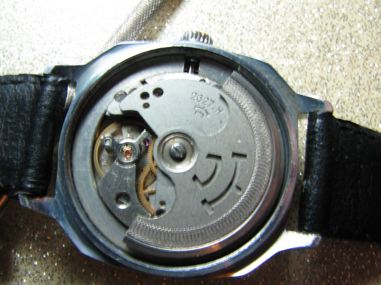

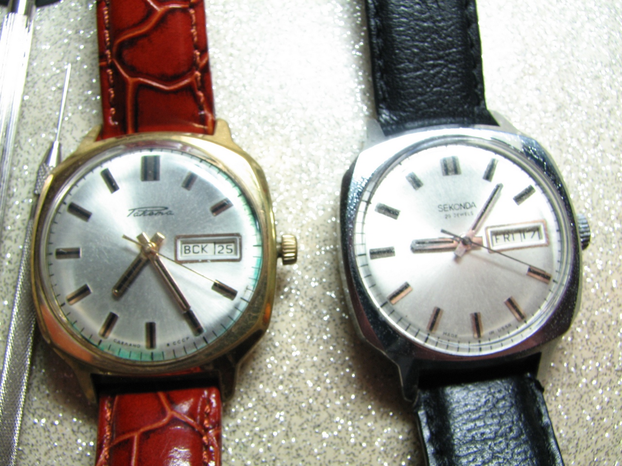

Сообщение от dmvt1 Посмотреть сообщение
Скорей всего в Seconda стоит Слава 2628 2 МЧЗ или его собрат с автоподзаводом.
Добрый вечер.Вы ошибаетесь.

Поздравляю, такой Восток (кстати вперые его вижу под именем Seconda) очень редкие часы...

Это Ракета 2627, тоже нечастая вещь, хотя и гораздо более известная, чем Восток.
BBC58 (14.12.2011)

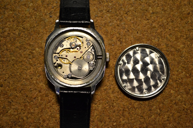

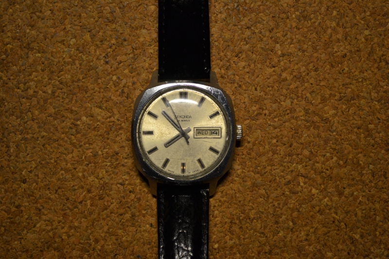

Сообщение от BBC58 Посмотреть сообщение
У меня Seconda вот такой имеет механизм. Покупались часы еще в советское время моим дедом механизм не менялся...Похоже на калибр 2609.НА может быть ошибаюсь. Могли ли на заводе ставить разные калибры в секонду?

Кажется мне, что на ваших ампутировали автоподзавод.

Сообщение от stug1 Посмотреть сообщение
Если заводятся как обычные часы до упора то100% был заменян барабан от Ракеты калибра 2609 - 2628 они одинаковые если нет упора то просто убрали подзавод, ( видимо не смогли починить)

Сообщение от Chasy18 Посмотреть сообщение
Упора нет. Значит убрали подзавод. Спасибо.Будем восстанавливать))

Такой корпус был только на 2627.
stug1 (15.12.2011)
