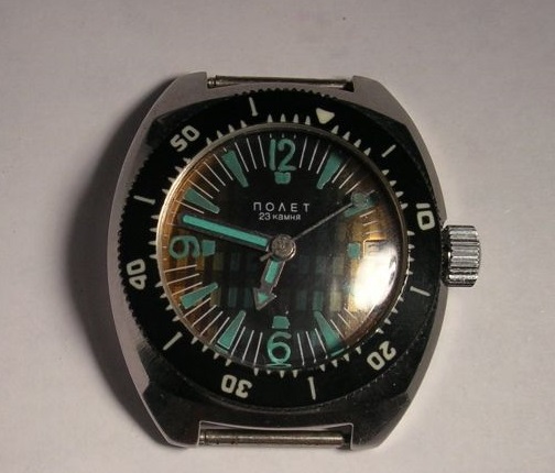

Уважаемые специалисты , приобрел полет водонепроницаемый , автомат , а у него обломан заводной вал, подскажите где в Москве смогут отремонтировать, механизм 2616.2н(обломан кончик вала , не переводятся стрелки)

Проблема не большая. найдите ближайшую к дому мастерскую где делают механику. И вал подберут. отличный экземпляр и не частый в таком корпусе.
Это вы погорячились. Во многих мастерских ни то что валов на такой Полёт нет, их самих многие мастера никогда в глаза ни видели. Надеюсь Hotlib'у повезёт.

Это вы погорячились. Во многих мастерских ни то что валов на такой Полёт нет, их самих многие мастера никогда в глаза ни видели. Надеюсь Hotlib'у повезёт.[/quote]
В чем погорячился?Там стоит стандартный 23 камневый автомат которых еще полно и в часах механизмами отдельно. Ну а если их в глаза не видели, то это уж не мастера.

Сообщение от 12308 Посмотреть сообщение
В чем погорячился?
Был не прав. Действительно вал обычный, удлинение за счёт футора головки.

Сообщение от Vilos Посмотреть сообщение
За счет футора головки вал не удлиняется. Головка такая же как и на обычной амфибии. Для корпуса подушки нужен удлиненный на 1 мм вал. Это проблема решается подкладкой в головку.

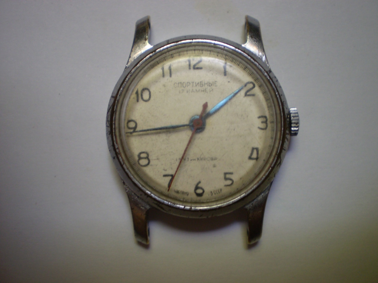

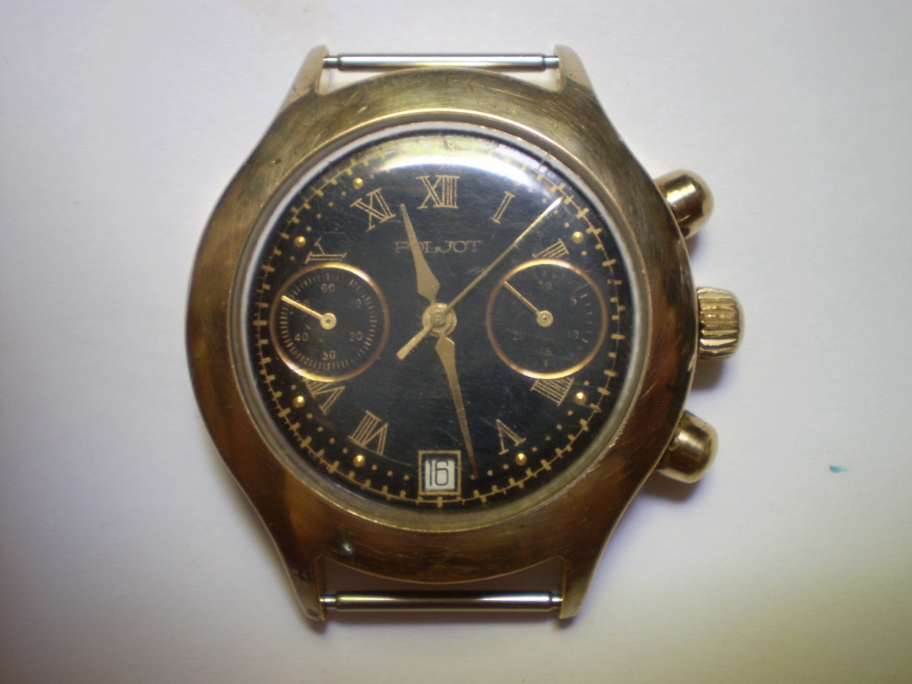

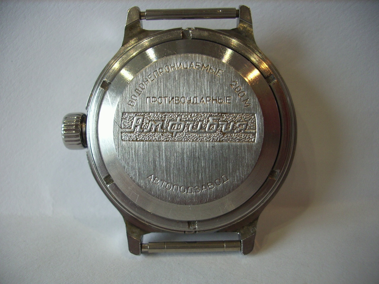

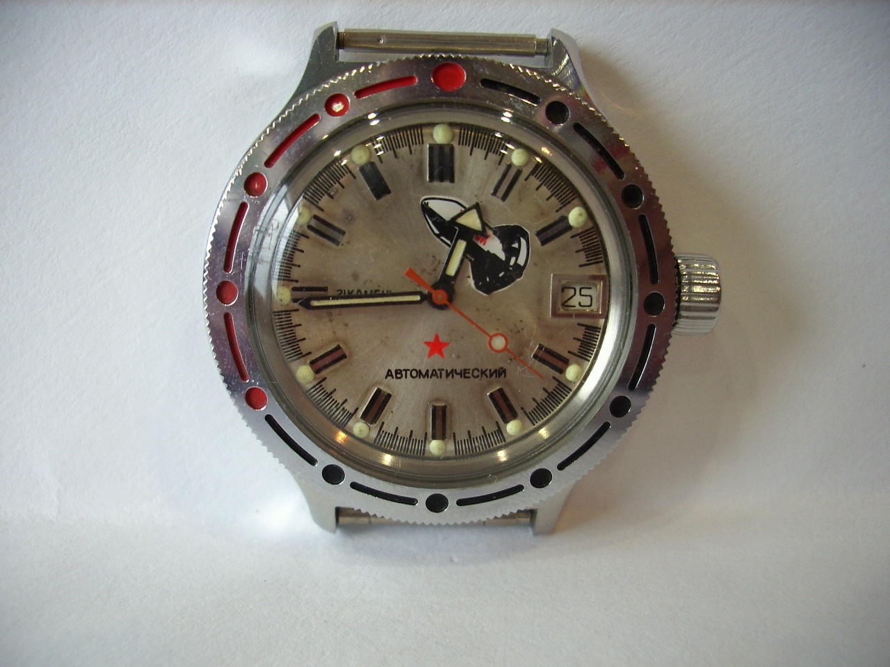

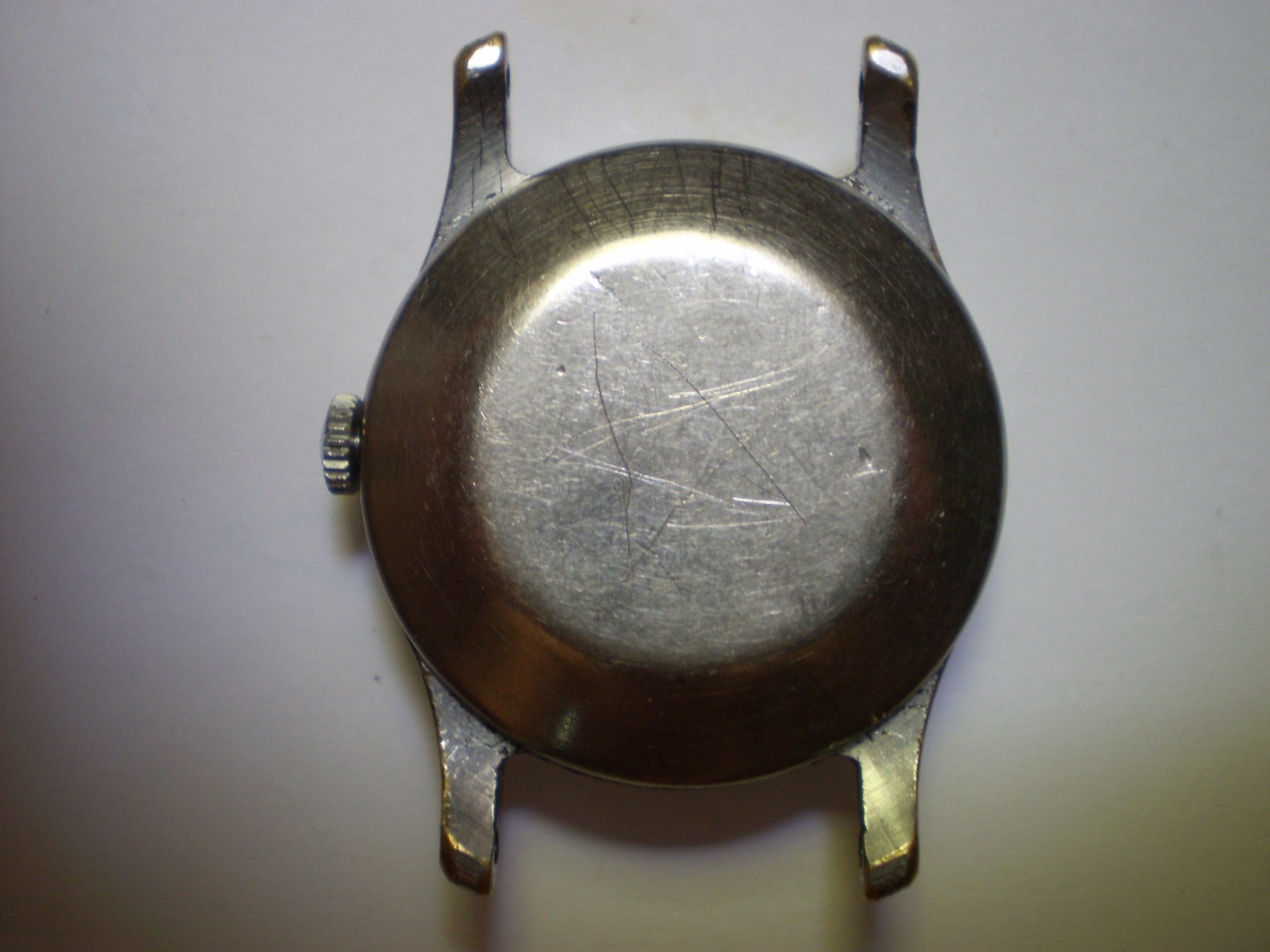

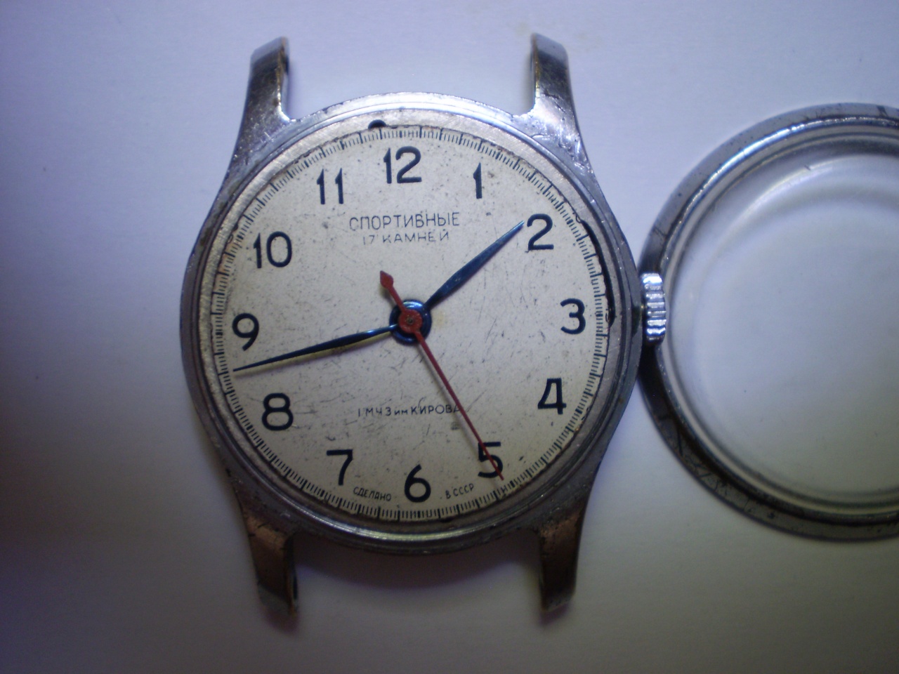

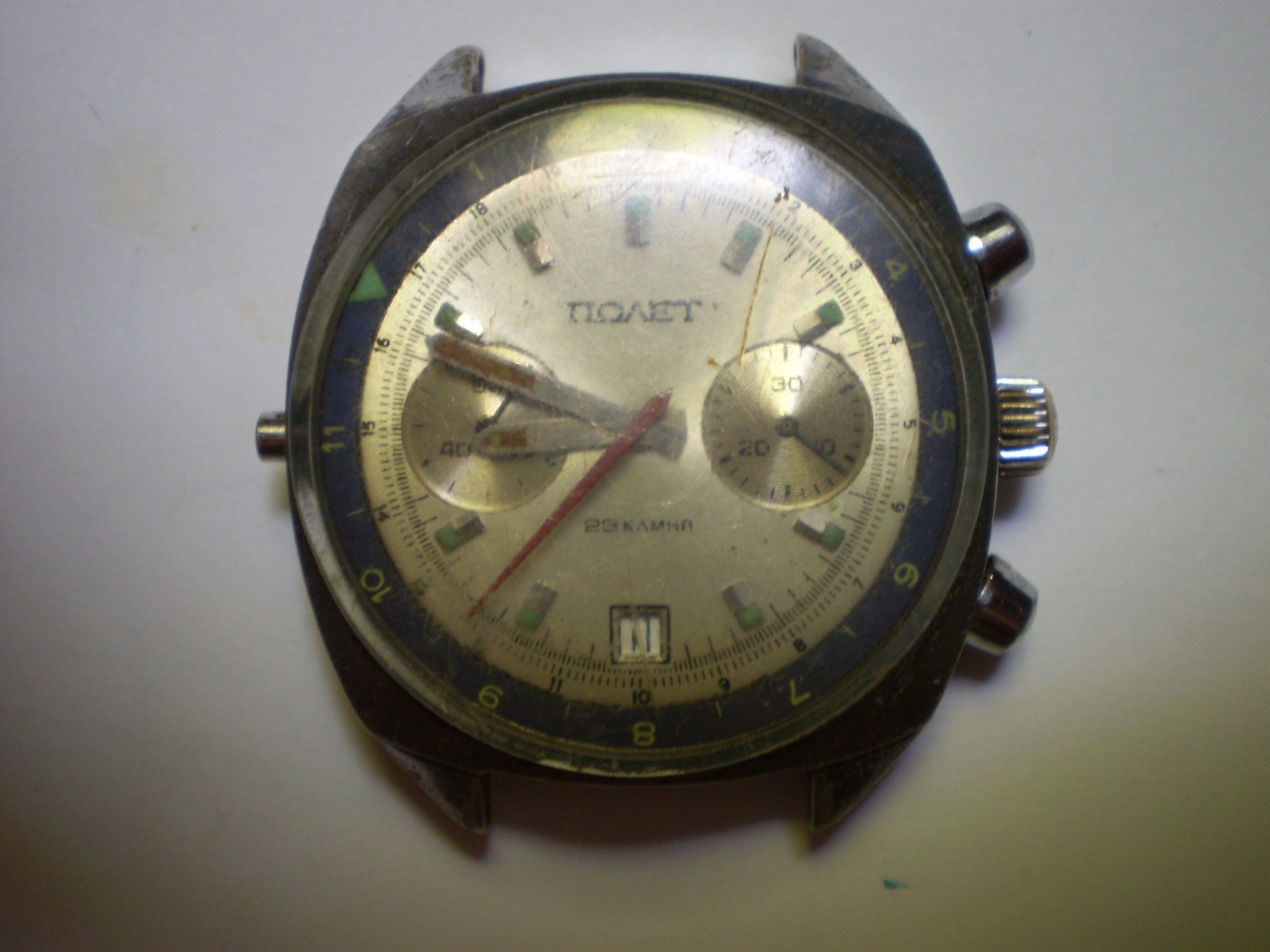

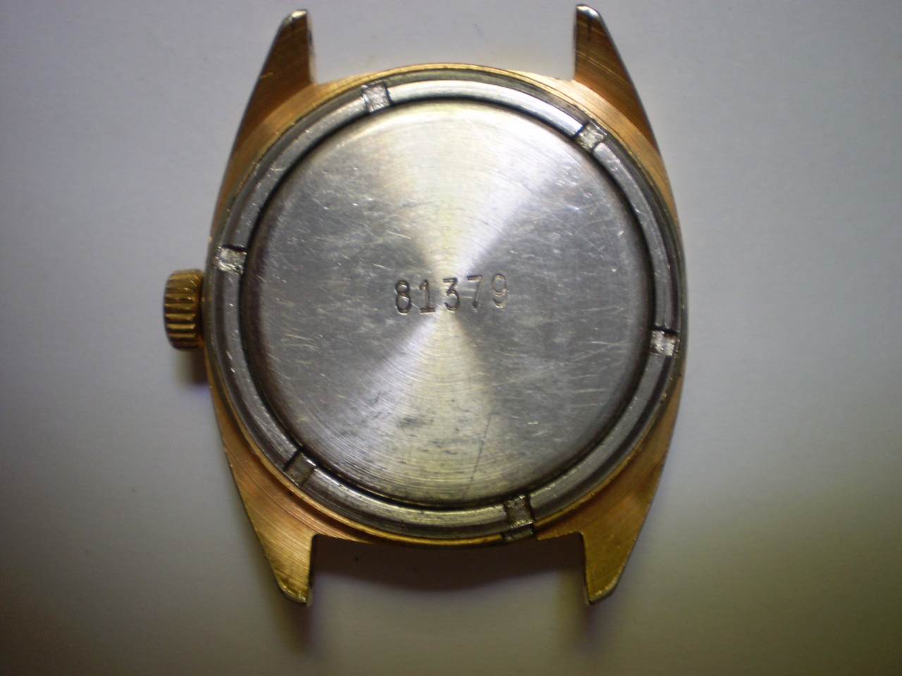

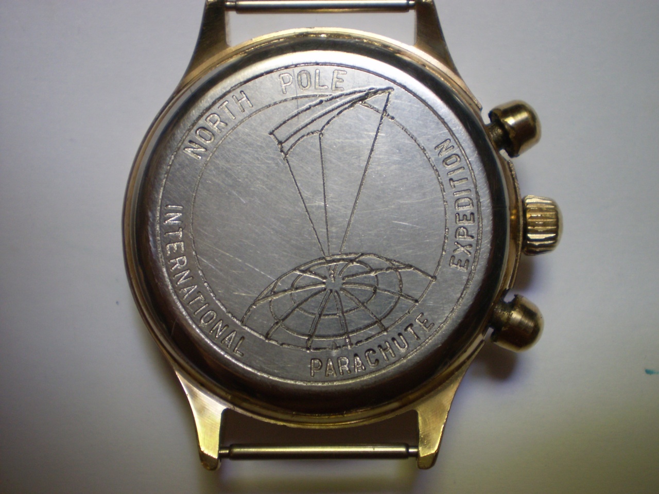

Вот трофеи и с нашей барахолки.Есть интересные персонажи.Спортивные 17к в таком корпусе и с таким маленьким цифером еще не попадались были такие?
