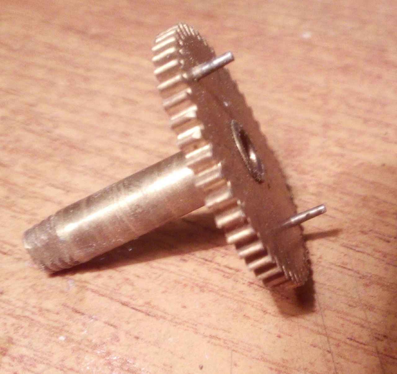

Вот они на фото это зубчатое минутное колесо сердобской кукушки и ее минутная стрелка.
Бортик трубчатой оси с двумя лысками на резьбовом конце развальцован в отверстии полотна колеса, имеющего 46 зубцов и два штифта. Механизм боя и кукования приводится в действие каждые 30 минут (2 раза в час) при падении рычага привода боя со штифта этого колеса.
Стрелка крепится на лыски оси гаечкой М5 с накаткой по наружному диаметру.
Для синхронизации боя с положением минутной стрелки на отметках циферблата 6 и 12 часов необходимо провернуть трубку с лысками относительно полотна со штифтами на 4/60 = 24/360 = 24°.
Самостоятельно этим зааниматься не советую. Завальцовка может оказаться тугой - без специального инструмента высок риск смять трубку оси и/или повредить зубцы полотна колеса.

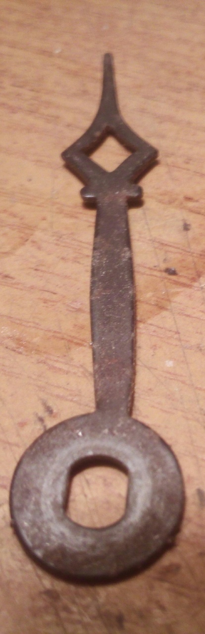

Более простой и безопасный способ, не требующий разборки часов, - снять минутную стрелку с оси и, взяв ее за ступицу с лысками в тиски, осторожно, чтобы не сломать, чуток повернуть стрелку относительно ступицы. Этим приемом обычно удается точно синхронизировать бой с положением стрелки при рассинхронизации в пределах 2-3 минут.
Перед этим попробуйте надеть минутную стрелку на лыски трубчатой оси другой стороной - возможно на Ваших часах предыдущие их владельцы уже погнули минутную стрелку - на моем фото такой изгиб отчетливо виден.
Название: Минутное колесо.jpg
ID:	2415905   Нажмите на изображение для увеличения
Название: Минутная стрелка.jpg
