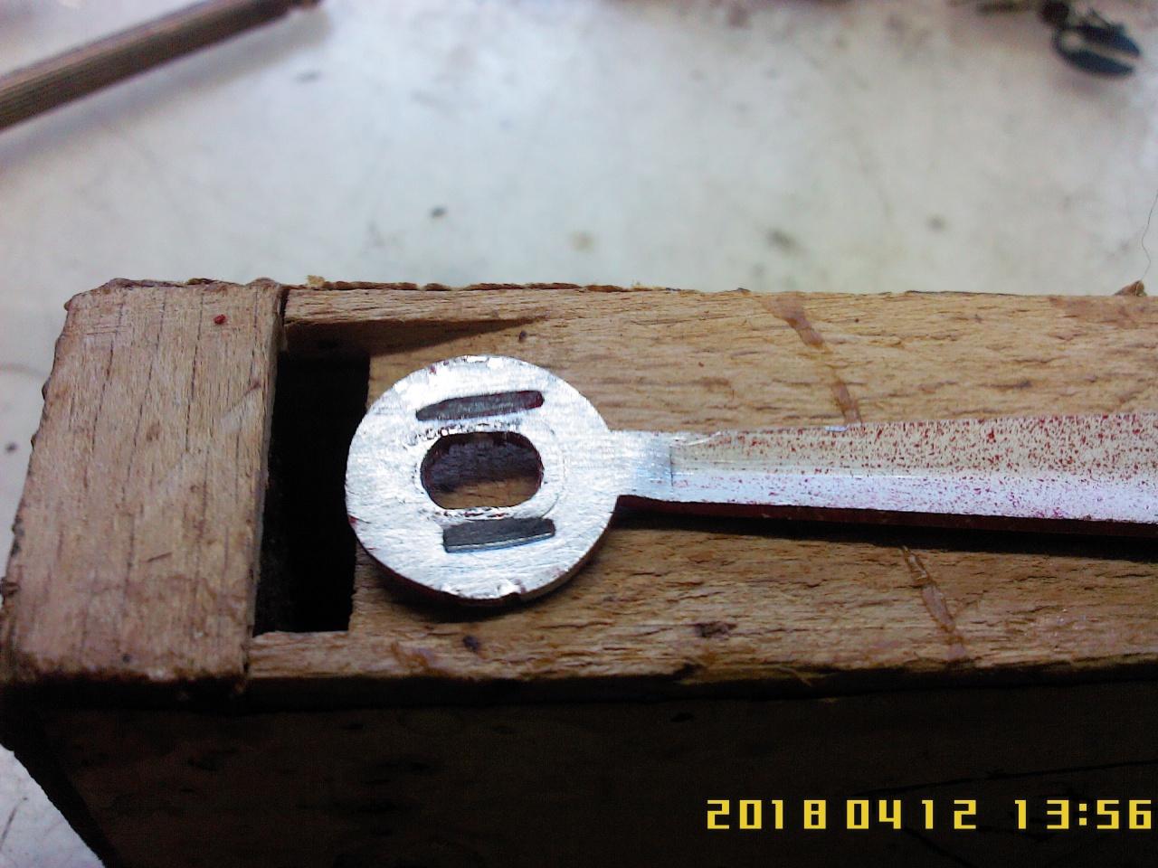

Вот пример расчеканки разболтанной минутной стрелки на кукушку.

Сообщение от OddyRash Посмотреть сообщение
Надо не штифты гнуть, а проворачивать в полотне ось.
Вы - 100% правы. Я тоже поворачиваю трубчатую ось в полотне. Но как обычно, есть нюанс. Начнет Aleksej11 поворачивать ось, а она не проворачивается - развальцовка держит. Еще и зубцы колеса руку режут. Ну, возьмет тряпицу малую, зажмет трубку колеса плоскогубцами (тисков не имеет в хозяйстве) покрепче и ... сделает себе следующую работу - рихтовать смятую плоскогубцами трубку. Ибо сперва надо плотно в трубку колеса вставить пруток нужного диаметра...

Даже не могу сказать, что чаще встречается, слабина трубки минутника, или кривые штифты.
Кривые придётся выпрямлять. Прямые гнуть - ошибка.
К сожалению, я так и не сумел представить себе картину описанную Aleksej11.
Вероятность износа минутной стрелки исключить не могу.
