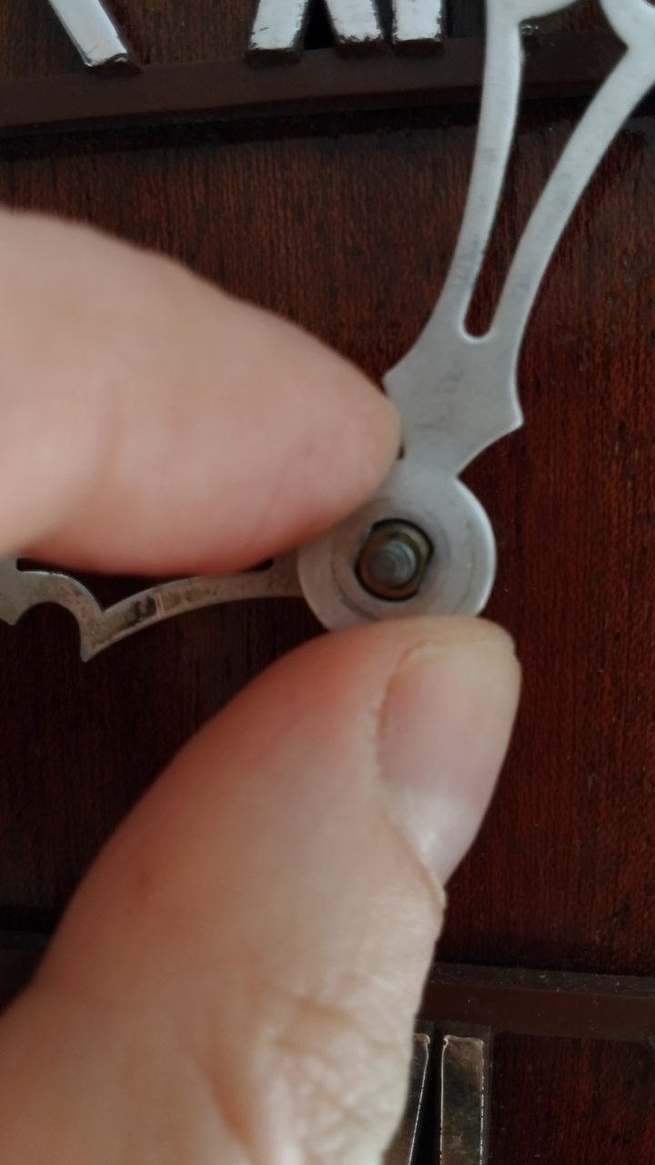

Сообщение от taram Посмотреть сообщение
Какая, из представленных на фото, у Вас?
вот.и вот на сколько ее болтает.Часовая хорошо сидит.И болтает именно посадка.И вот еще...прижимная гайка не до конца прижимает минутную стрелку.Хоия сама по резьбе илет до упора.Может это вообще не от этих часов стрелки?
Я из винила прокладку делал,то если зажать,часы отстают или вообще не идут при сильном зажатии.Ну тут понятно,что стрелка тормозиться таким образом.Зазор в 1 -2мм.Вот я задумался,что не от этих часов.Хоия часовая ,как родная одета.
ID:	2156545   Нажмите на изображение для увеличения
ID:	2156546   Нажмите на изображение для увеличения
ID:	2156547   Нажмите на изображение для увеличения

Простите, вы о какой гайке? Там их две. Большая должна прижимать минутную стрелку к концу лысок на трибе, а маленькая - она и должна закручиваться по резьбе неподвижной оси до упора, оставляя трибу некоторый осевой зазор, иначе, естественно, часы встанут.
Или у вас большой гайки совсем нет?!
  #910
Старый 05.04.2018, 16:27
Colorazor Colorazor вне форума
Регистрация: 21.03.2018
Адрес: Калининшрад
Сообщений: 5
Сказал(а) спасибо: 6
Так и есть.Первая гайка,потом мин.стрелка и потом вторая.Вот между второй,от корпуса крайней и мин.стрелкой и есть зазор,что можно вторую стрелку запихнуть.Вот я только сегодня обратил внимание,что походе не от этих часов стрелки.На самой стрелке посадочное место не поврежденно и ровные шлицы.А вот когда на ось,то болтается не хило так.Посадочное больше,чем ось.И шлицы ее не держат.Болтается в 3 мин.Вот на ыото оба положения.
На фото она снята.Гайки обе в наличии.
На последнкм фото хорошо вилно,что посадка больше,чем ось.Вот и выходит,что стрелки не от этих часов.Буду из чего-то резать наверное.
