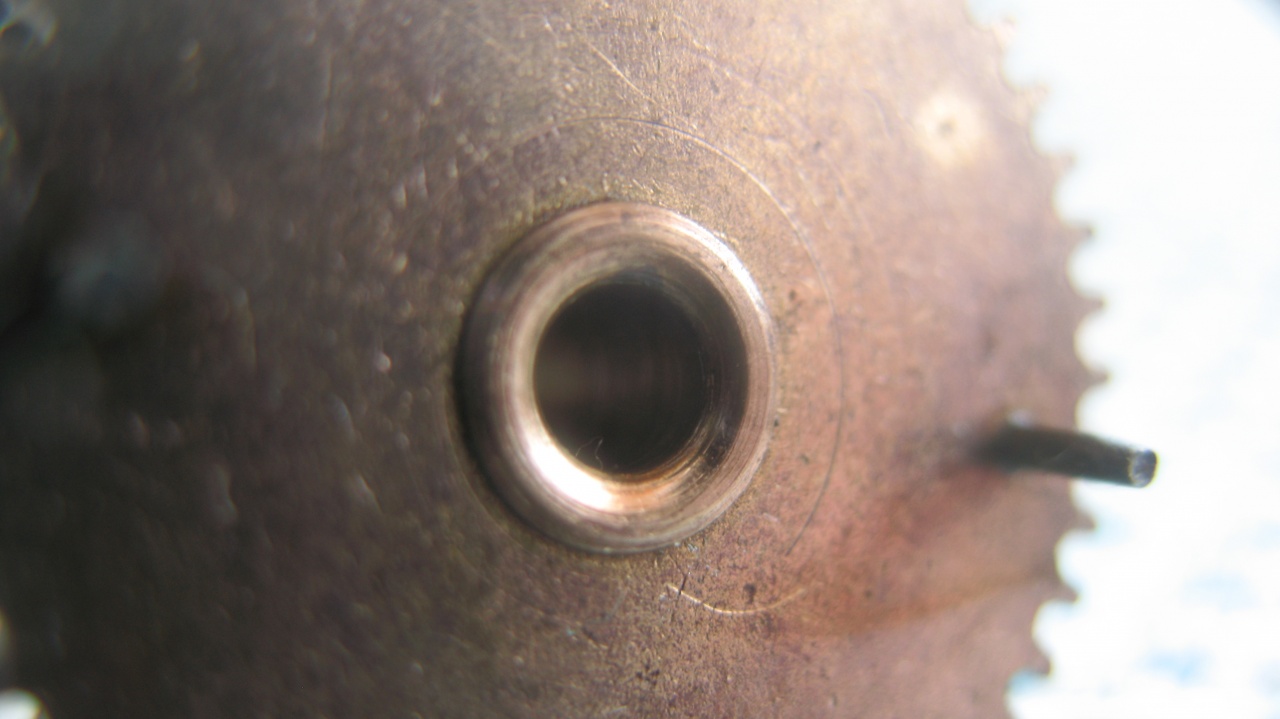

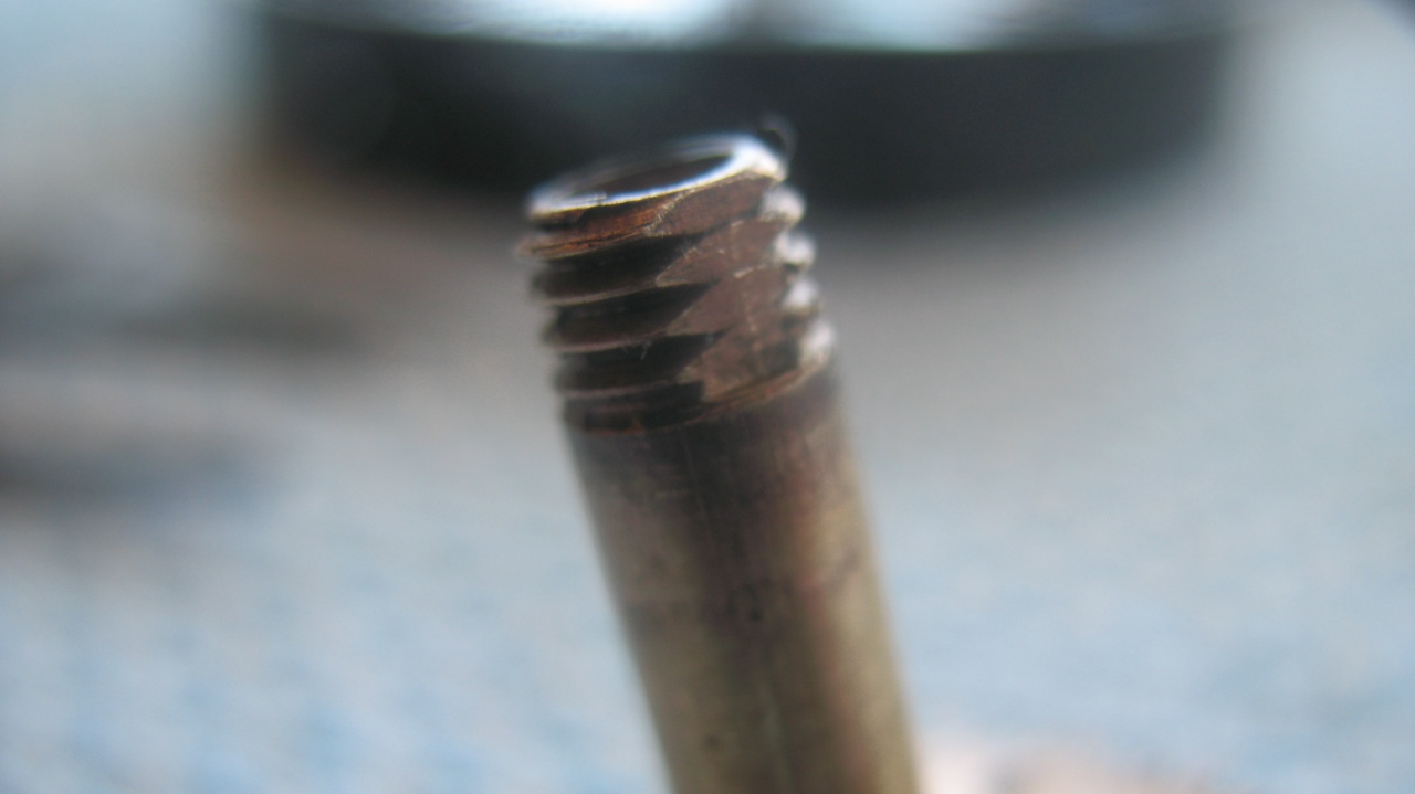

Всем доброго!ПопалисьМаяк треугольный с кукухандером.Кукуха я выоечил.Переклеить меха осталось.Но вот минутиха,как в проруби болтается!Развальцевалась с годами,видимо.Так-то брал чисто ребенку,чтобы в курсе дела бвл.Ему 11.Мой дед вмю жизнь часы чинил.Мои игрушки-колесики часовве были.Др сих пор кручу и я и сын)))Я даже пару часов убитых нашел и на колнса пустил)))
Скажите,как с минутихой быть?Болтанка пости в 8 мм.И никак точно не показыапет.После 12 падает,до 12 не доходит)))Прижать пробовал прокладкой прижать,так по незнпнке и застопорил ход.Отжал,оставать сиали.Снчл прокладку.Как исправить стрелку?Купить-не нашел.Может кто пришлет заваляшку?Я пересылку и сколтко там за стрелку оплачу.Нашел мастера в Калининграде,но блин,комплект от 1500.Хотя как родные делает практически к любым часам.У меня нет возможности столько отдать.Тем более куранты достались за 500.Маятника не былр,но с ним вопрос решил.А вот стрелка...
В общем как быть?
Спасибо всем!

Сообщение от Colorazor Посмотреть сообщение
А в стрелке ли дело? Ведь она стальная. (Фото 1) А вот минутный триб - латунный. (фото 2). Скорее всего в нем и дефект.
Может быть еще прослаблено сединение триб - колесо (Фото 3). Надо вникать, а уж потом искать запчасти.
