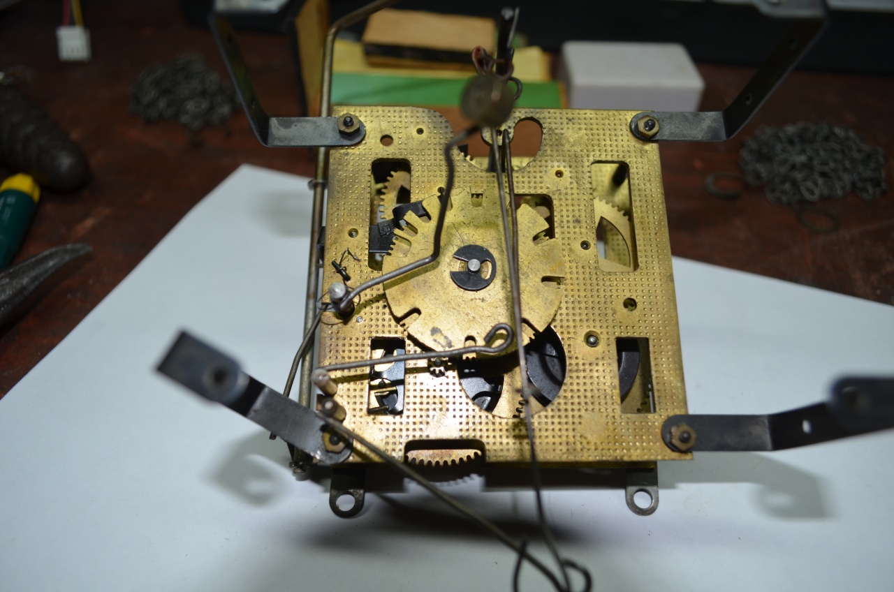

Добрый день.
Появились у меня треугольные часы Маяк с кукушкой. Механизм латунный, счётное колесо. Внутри жили пауки, которые планомерно гадили на трибы шестерёнок, пока всё это дело не вклинило. Дальше обвили всё паутиной.
В общем разобрал, промыл и смазал механизм, вытряхнув из него тягу от кукушки к дверце. Немного облагородил корпус, покрыв лаком и начал монтировать всё на место.
Первая проблема, с которой я столкнулся-- не открывалась дверца во время начала боя и соответственно не выдвигалась кукушка. Благодаря фотографиям механизма, выложенным форумчанами в этой теме, до меня дошло, что кем то была выгнута тяга, которая толкала кукушку внизу её оси. Причём выгнута так аккуратно, что вначале мне казалось, что это традиционный рычажок контрольного включения боя. Не мог понять, какой тяги не хватало и как она должна крепиться, если таковая когда то и была. В общем проблему решил загибанием тяги в нужное место, точно так же как и представлено на фотографиях.
Теперь проблема номер 2, с которой я в общем то и обращаюсь. Износились и потрепались меха свистков кукушки. В нескольких местах обнаружены протёртые дырки. Хотелось бы заменить, только не знаю, какую бумагу для этого лучше использовать?

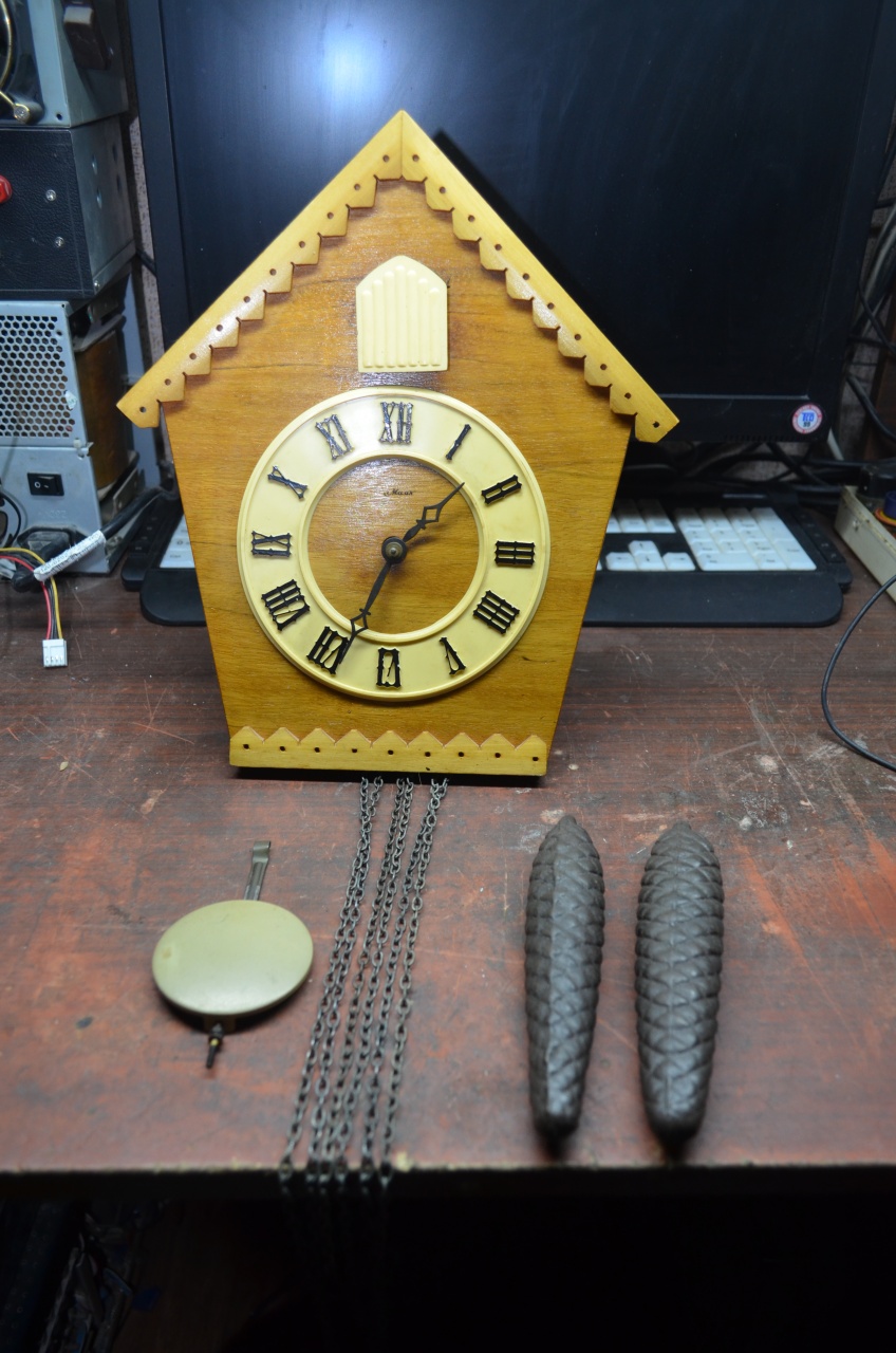

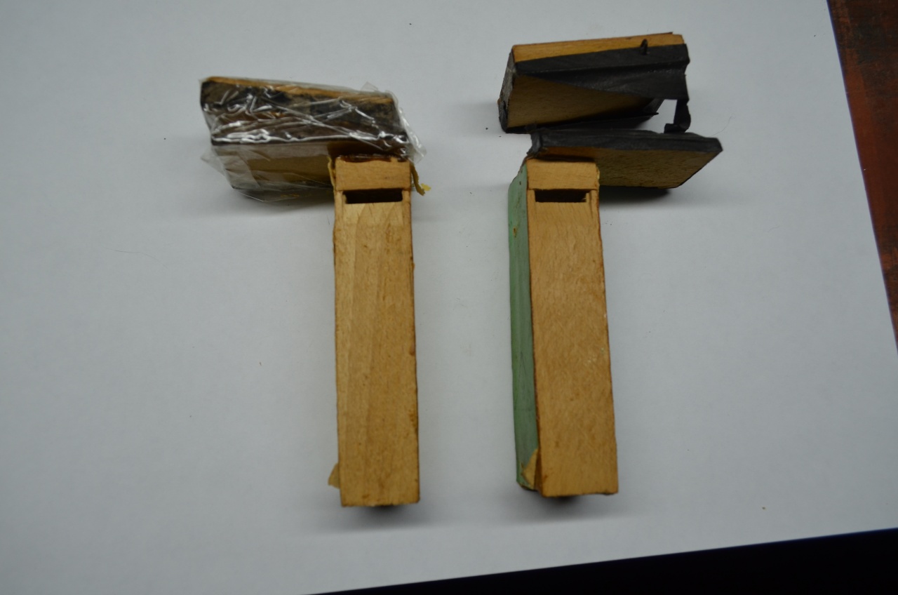

Добрый день.
Подарили часы с кукушкой маяк "домик". Хочется восстановить как память о детстве в деревне. У бабушки были ходики и мне в детстве они очень нравились. Для этого и зарегистрировался на форуме, чтобы спросить совета.
Состояние внешнее на 4 - пожелтел циферблат и дверка кукушки. Немного расслоился корпус. В целом комплектные. Нет только тяги к меху левой "Куковалки".
Есть две беды. Меха одной "куковалки" отсутствуют, замотано скотчем, второй - рассыпались в прах. По остаткам снял выкройку. Теперь вопрос из чего сделать новые меха.
Вторая беда - есть износ отверстий в платинах. Сильно заметен износ отверстий, куда входят оси цепочных барабанов - овальность до миллиметра примерно. Особенно у колеса боя-кукования. Люфт большой, но зацепление еще не нарушается. Оставить так или что-то делать?
И, соответственно надо отмыть и смазать. Есть бензин галоша и ультраклин в аэрозоле - смесь легких фракций углеводородов. Им отмываю печки принтеров от налипшего тонера и подгорелый флюс с плат. моет лучше бензина и вроди бы без остаточной пленки. Подет для отмывки? И можно ли помыть, не разбирая весь механизм, или все-таки лучше разобрать и отмыть?
Читал здесь ранее, что из десятирублевой бумажной банкноты.
