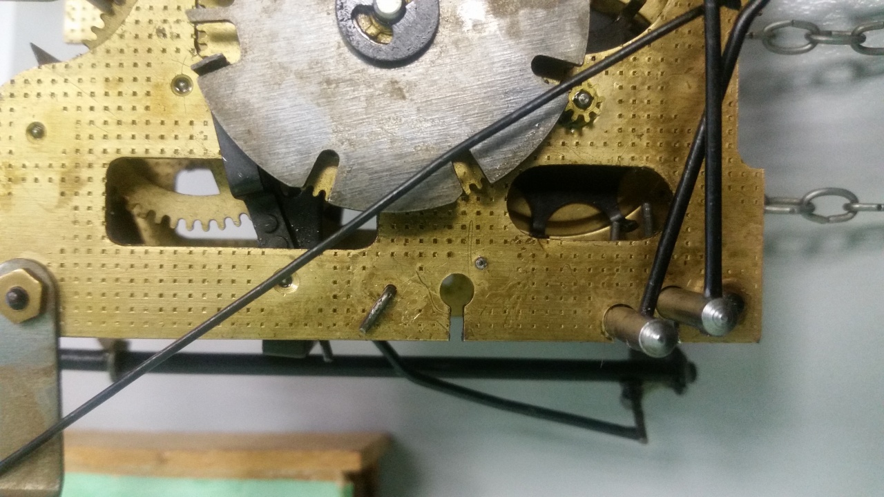

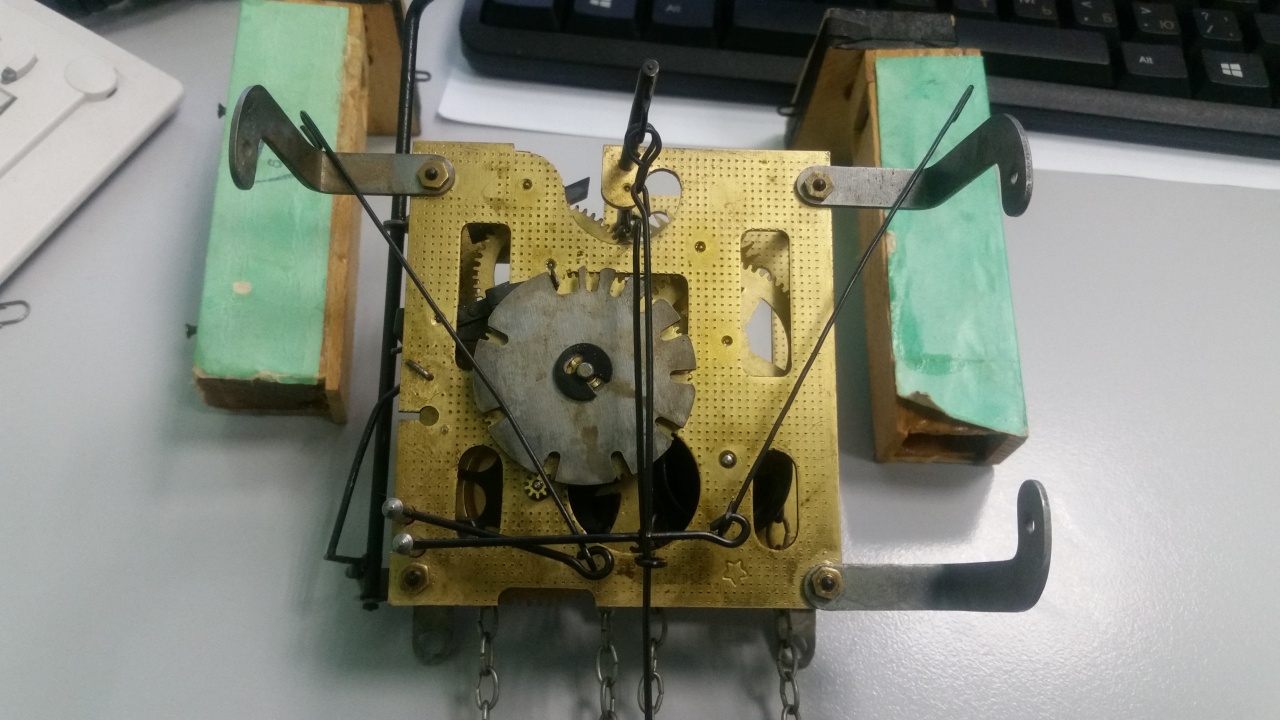

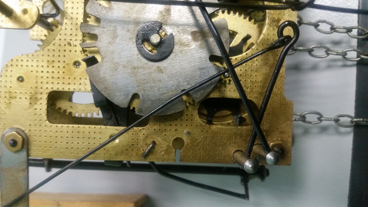

Добрый день, уважаемые специалисты!
Не являюсь спецом по часам, но так как руки вроде растут из плеч, решил самостоятельно почистить часы "Маяк" с кукушкой...
разобрал корпус, снял меха чтобы не повредить, внимательно осмотрел что, как и на каком месте стоит...
снял молот боя и тяги мехов.... все аккуратно промыл
и вот настал момент сборки...
молот боя и тяга левого меха (если смотреть на часы сзади), если ничего не путаю - верхняя, встают идеально...
в от тяга правого меха (длинная, с выборкой на шкиву) встает, но как-то неправильно... получается, что при работе механизма, в своем верхнем положении она встает в распор... меха открывается на всю, в оборота шестерни еще не хватает, чтобы она опустилась назад...
в чем может быть проблема?
Механизм часов дальше указанного не разбирал... так что ничего на зуб перескочить не могло... да и снимал все аккуратно, погнуть тяги тоже не мог...
  #684
Старый 27.09.2017, 10:25
Аватар для Vasiliy K
Vasiliy K Vasiliy K вне форума
Регистрация: 03.10.2014
Адрес: Новоузенск, Саратовская область,
Сообщений: 3,748
Сказал(а) спасибо: 11,913
Поблагодарили 2,502 раз(а) в 1,493 сообщениях
Нормально! Мой клон на форуме появился! На один пробел ник отличается. Да ещё и земляк...
По делу: давайте фото, будем смотреть. Лучше один раз увидеть, чем сто раз услышать.

Сообщение от Vasiliy K Посмотреть сообщение
Корчагин =)
По идее должно быть так, как на первом фото... но там шток не лежит на гребне((
а если его положить на гребень, то тяга сразу вверх уходит...

Сообщение от VasiliyK Посмотреть сообщение
Вот поставил перед собой на стол механизм, почти такой же как Ваш. С установленным валиком молотка боя. различие - в форме малых нижних окон в задней платине - в моем механизме эти окна прямоугольные и справа на фото есть "лишнее неиспользуемое" отверстие между правыми, глядя сзади, окнами платины.
Какой шток? Какой гребень?
На Вашем фото рычаги валиков подъема толкателей мехов расположены тоже правильно.
Обратите внимание, что петли рычагов валиков на моем фото открыты. Это сделано для облегчения сборки. Сперва установим на место толкатели мехов (подвесим на ушки мехов), потом заведем нижние петельки вертикальных проволочных толкателей в ответные открытые петли рычагов и зажмем малыми плоскогубчиками петли рычагов.
Нормальное положение вертикальных (черненьких) проволочных толкателей мехов в собранных часах- когда они, толкатели, свободно висят на ушках мехов, а солдатики валиков не опираются на зубцы звездочки боя. На моем фото эти толкатели сняты, чтобы не мешать обслуживанию механизма.
Вы забыли установить под гаечку левый (глядя сзади) нижний кронштейн крепления низкого голоса.
можно попросить Вас сделать фото, аналогично моему последнему?
Это не требуется, поскольку
Сообщение от Sashun Посмотреть сообщение
На Вашем фото солдатики валиков "болтаются" - опираются своим весов на зубцы звездочки боя. Когда Вы соберете часы, эти солдатики займут правильное положение - с зазором 1-2 мм над зубцом.
С уважением, А.Малышев

Уважаемый тёзка, у вас петли вертикальных тяг опираются на верхние части петель рычагов. А должны опираться на нижние, то есть как бы висеть на них.
Это потому, что механизм полуразобран и вертикальные толкатели "болтаются", поскольку еще не подвешены на ушки мехов. Еще раз. Нормальное положение вертикальных (черненьких) проволочных толкателей мехов в собранных часах- когда они, толкатели, свободно висят на ушках мехов, а солдатики валиков не опираются на зубцы звездочки боя. На моем фото эти толкатели сняты, чтобы не мешать обслуживанию механизма. А рычаги валиков, ясное дело, своими петлями висят на петлях вертикальных толкателей. А толкатели висят на ушках закрытых полностью мехов
