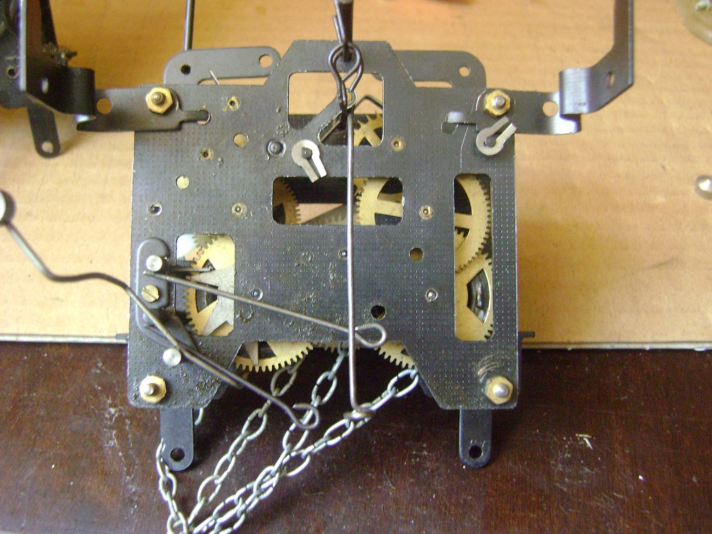

Появились и у меня Маяк с кукушкой.Механизм с гребенкой.Молотока боя и гонга нет,...но в оргалитовой задней дверце отверстие есть,со следами шурупов крепления гонга.Прочитал всю эту тему.Механизм с гребенкой нечасто бывает с боем говорят.На фото с 4 страницы молочек боя как будто приделан к одному из рычагов голоса.Так ли это на самом деле?. Может смогу себе бой сделать своими руками.

Молоток боя в таких часах поворачивается на отдельной оси. Гонг для этого молотка и планку крепления гонга при начальных слесарных навыках сумеете сделать сами из жесткой стальной проволоки диаметром от 1,2 до 2,0 мм - чем толще проволока, тем ниже звук гонга.

А привод от той же звездочки что и голоса.?Система ПТУ СССР навыки дала

По идее да, привод от одной и той же звёздочки.

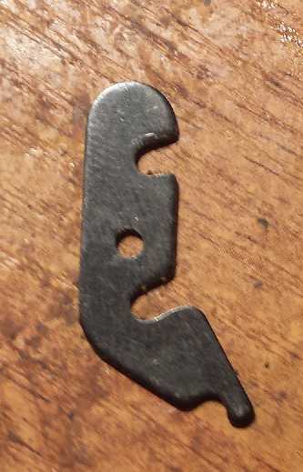

Привод, конечно же, от одной звёздочки. Крепление осей молоточка и обоих рычагов кукования - общей стопорной пластиной. Обычно бой имели ранние гребёночные механизмы с латунными платинами, а поздние, со стальными - уже были без него. Экономия, туды её в качель!
Вот этой, которая на фото. Отверстие для винтика. а три выкружки = для проточек осей валиков механизма боя и кукования.

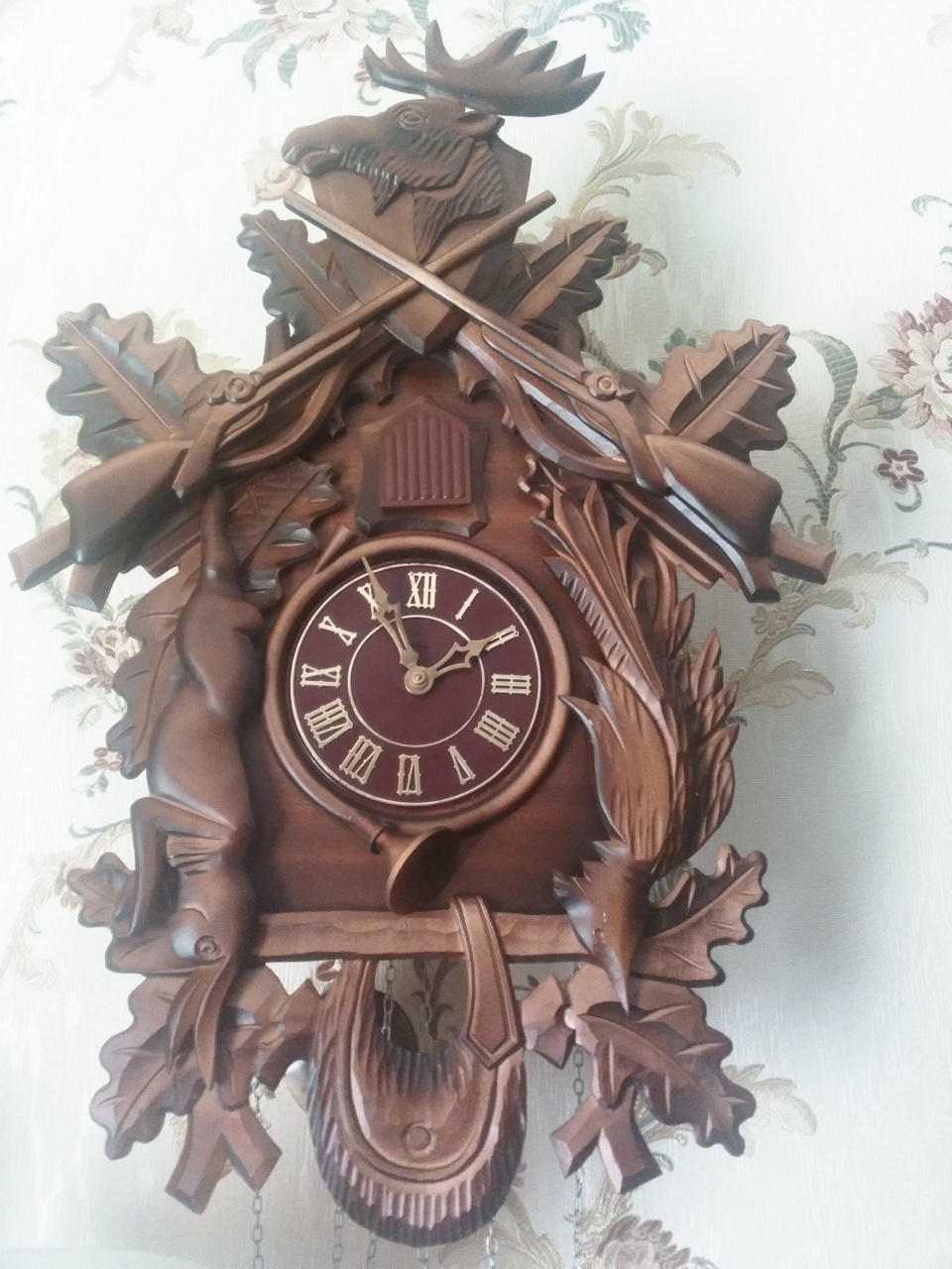

Добрый всем вечер!
Спасибо за Ваши советы уважаемый Sashun. Часы стали бить.
Что я сделал по Вашим советам: промазал петли дверки и привод дверки кукушки, чуток разогнул нижний держатель штанги на котором сидит кукушка там где маленькая пружинка и заодно промазал и все крепления (держатели) этой штанги. Саму пружинку чуууть ослабил... и всё заработала. Что стало определяющим звеном в этой цепи работы, я незнаю так как эти работы одновременно.
Вот, собственно, и реанимированные часы.

Для получения равномерного тик-так пришлось сильно криво сдвинуть часы.Анкерная скоба в механизмах с гребенкой поворачивается как на Янтарях?
В тестовом режиме,цепь боя отсутствует.

Нет, не поворачивается. Надо регулировать подгибкой водила маятника. Оно из проволоки, поэтому гнётся легко.
