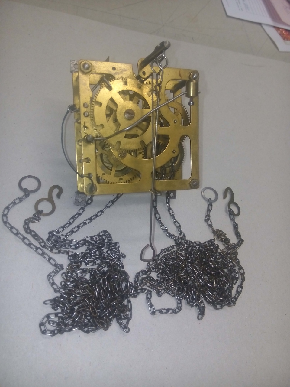

Подкину дровишек в топку.
Случайно в оптовой покупке оказался такой не знакомый механизм , есть подозрение что и Кукушка может быть , но на сердобскую не похоже,а шварцвальдских я увы пока не имею. Поставил в подходящий корпус, молотят от души точно минута в минуту. Завод суточный.
Кто-то снял приводы мехов, под них есть отверстия с вырезами в платах.
Добрый день.
Отверстия я видел, только не похоже что там в них что-то стояло и крутилось , износа вообще не видно. Может это просто часы с боем были , ну допустим на фабрике делают и Кукушки и часы с боем на базе одного механизма , просто я ещё предположил что это может быть кукушка не только из-за похожего механизма но и потому что в коробке запчастей где лежал этот Мех ещё были маятник и верхний резной элемент с кукушкой , но после установки часы сильно бежали и мне пришлось делать новую штангу маятника более длинную.

На механизме нет рычагов привода мехов кукушки, поэтому думаю, что часы были просто с боем. Ничего удивительного: тот же СЧЗ в 50-х выпускал часы с боем и механизмом от "кукушки".
У меня именно такой: только с боем но с посадочными местами под оси для тяг мехов кукушечных голосов. Судя по этой ветке, все платины, изготовляемые с какого-то момента, имеют эти посадочные места (вот в этом посте фотка БЕЗ посадочных мест под приводы кукушки http://forum.watch.ru/showpost.php?p...&postcount=279 ).
Но на вашей фотке платина не сплошная, а какая-то "резная", мне кажется таких фоток в ветке еще не было?

Отверстия эти, скорее всего, выполняли в штамповке платины, поэтому логично платины унифицировать.
