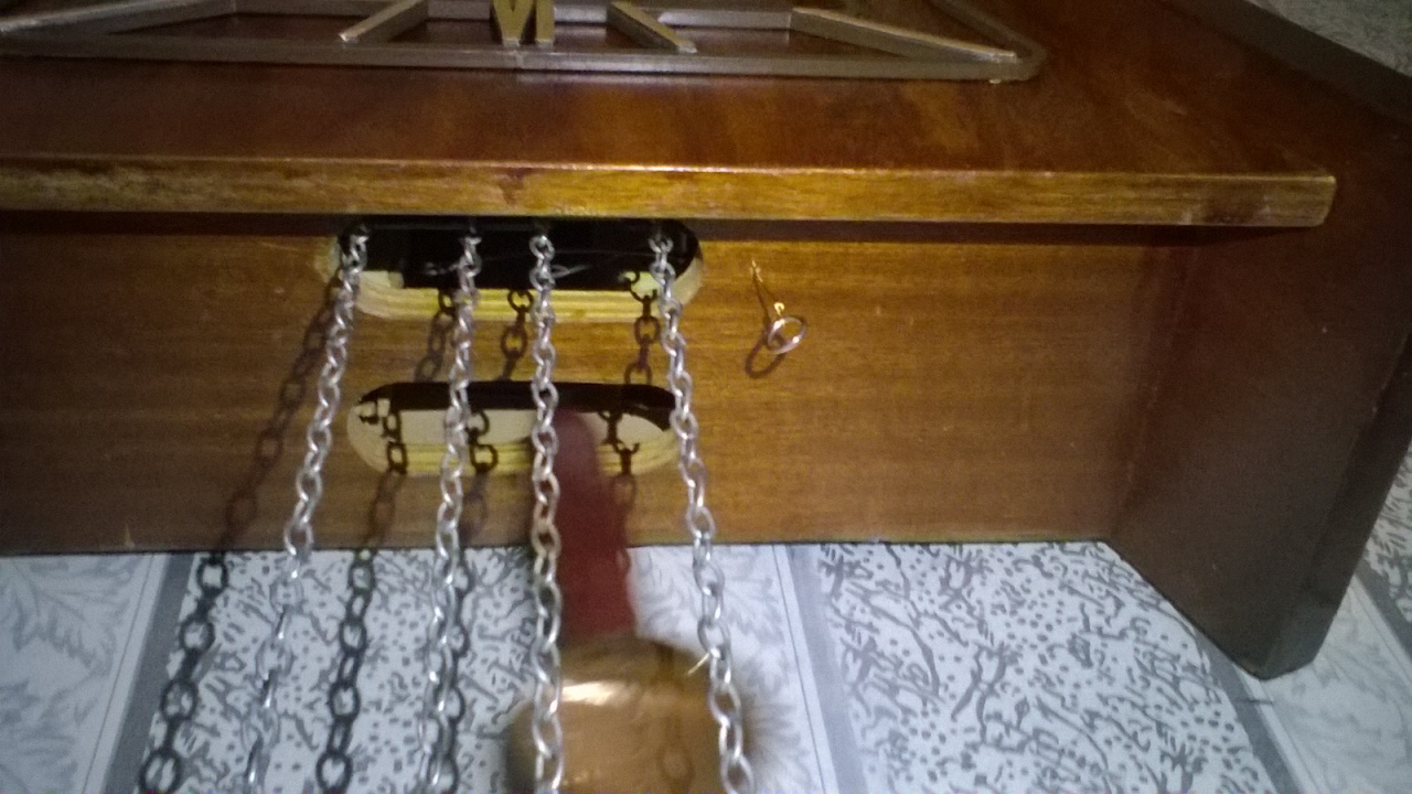

Может кому пригодится.
В нижней части корпуса просверлил тоненькое отверстие (2 мм). Через него просунул тонкую проволоку. К ней с наружной стороны прикрутил маленькое кольцо, а второй конец прикручен к рычагу-выключателю.
Теперь можно запускать кукование: для отладки, или если проспал подъем гири боя - для синхронизации стрелок и счетного диска, или по другим причинам.
С уважением.

Сообщение от DmitryA1 Посмотреть сообщение
Если просверлить второе, в которое продёрнуть леску и через блок привязать к молоточку и рычагам голосов, то получится неплохой останов боя на ночь. Часы будут ходить, бой тоже будет работать, но не будут слышны голоса и гонг. Придётся лишь надеть колечко от лески на гвоздик, чтобы поднять и молоток и голоса.

Сообщение от OddyRash Посмотреть сообщение
А можно не на гвоздик, а подвесить грузик в форме луны или месяца. Будет: настал вечер, появился месяц, звуки пропали
