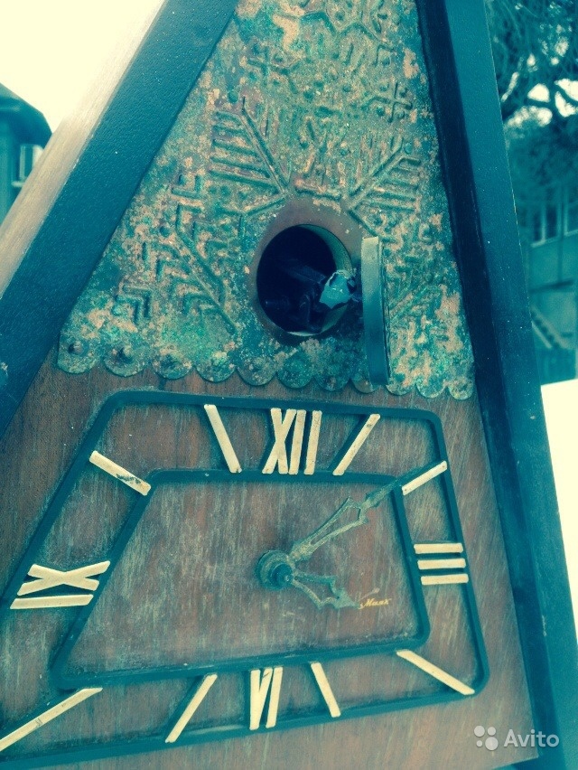

Вторая жизнь Маяка.
Добрый день, форумчане!
В январе по просьбе жены приобрел часы с кукушкой, требующие ремонта. Часы похоже хранились где-то в холодном сарае, т.к. лицевая часть была окислена (пришлось очищать до металла и покрывать лаком), корпус тоже был в неприглядном состоянии. Кроме того, отсутствовал маятник, гири и одна из цепей была короче на 60 см. Механизм разобрал, промыл, смазал, собрал.
Были, конечно ошибки, например, после сборки, когда кукушка куковала без остановки узнал (благодаря форуму), что колесо останова должно быть в определенной позиции по отношению, к улитке и зубчатому колесу боя.
Хочу поблагодарить людей, завсегдатаев форума, которые делятся своими знаниями здесь. Не поленился, прошел ветку с самого начала и "расставил" "спасибо" тем, чья информация была просто интересна или полезна. Например использование надфиля и проволоки для изготовления цепи (60 см. сделал за вечер); вес и конструкция маятника, вес гирь; настройка бум-ку-ку вместо ку-ку-бум. Гири отлил из свинца (в этой ветке кто-то предлагал, но мои были отлиты прежде, чем я увидел обсуждение ).
Сегодня повесил на отведенное место. Результат до и после на фото.
С уважением.

Здорово!!!, Я Вас поздравляю - результат отличный.
Только вот гири надо бы повесить родные, не ахти как
смотрятся Ваши. Тем более родных полно на любой барахолке и цена им как правило - символическая.
С уважением Александр.

Сообщение от aleks1960 Посмотреть сообщение
гири надо бы повесить родные, не ахти как смотрятся Ваши
Были и такие. А эти изготовлены, скорее всего, в пресс-формах изготовленных с ёлочных новогодних игрушек.
Уильям Блейк

Спасибо за отзыв.
Если попадется, тем более по символической, пожалуй возьму.
Сообщение от OddyRash Посмотреть сообщение
Именно, форму делал из гипса, с новогодней стеклянной шишки из моего детства начала 80-х .

А мне, наоборот, эти гири даже больше нравятся, чем штатные...
