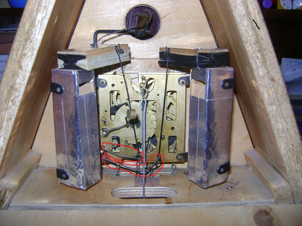

Есть 2 типа механизма. Первый тип - с гребенкой (в нем есть пластмассовые детали - сама гребенка и еще несколько) . Второй тип механизма - со счетным колесом (там не пластмассовых деталей, кроме самой кукушки). Получается что у Вас второй тип механизма. Раз вы чуть подогнули язычок вперед по направлению вращения счетного колеса и, вроде, кукование началось в правильном режиме.
Теперь на счет подробной помощи!
Выкладываю фото механизма. Он должен быть как у Вас. Там красным цветом я указал какие 2 направляющие вам нужно подогнуть для регулировки ку-ку-ку-ку.
Если что меня модератор и спецы с этого форума поправят. Удачи!
