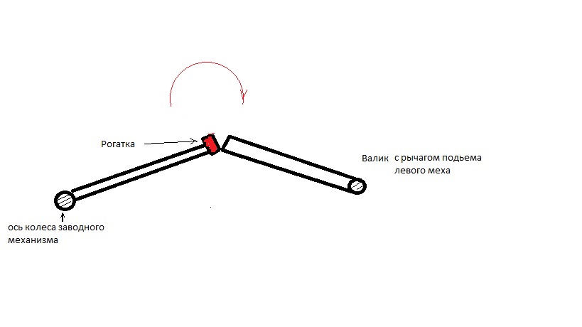

Я вот подумал : мне надо этот рычажок поднять ? что бы " распорки " не было ? т.е. Тягу , которая с меха укоротить подгибанием .Или тягу с валика подогнуть . Решиться проблема ?

Схемку нарисовал . На 1 схемке в этих положениях рычага и рогатки происходит зацеп . Если гирю утяжеляю все нормально . На 2 схемке мне нужно рогатку ( красное ) повернуть в направлении стрелки ? правильно понял ? Эх... посмотреть бы германские кукушки Наверное там нет такого

Проверьте когда кукушка остановилась, что тормозит вращению физейного колеса. Может например рычаг пытается поднять мех больше, чем он способен подняться. Меха нужно поднимать как возможно меньше, когда ето не мешает нормальному звучанию. На верхнюю часть меха не должна стоять большая тяжесть, только как сделали на заводе.

Сообщение от radii Посмотреть сообщение
Да я заметил неладное , рычаг должен падать , а он в " распор " , я думал что устранил (смазал рогатки ) , теперь думаю
Мазанье ни чего не даёт(пробовал), надо чуть поджать,буквально доли милиметра и проблема будет решена.
Если затык в слишком большом раскрытии мехов голоса,это сразу видно.
Подгибанием тяги это утраняется.
