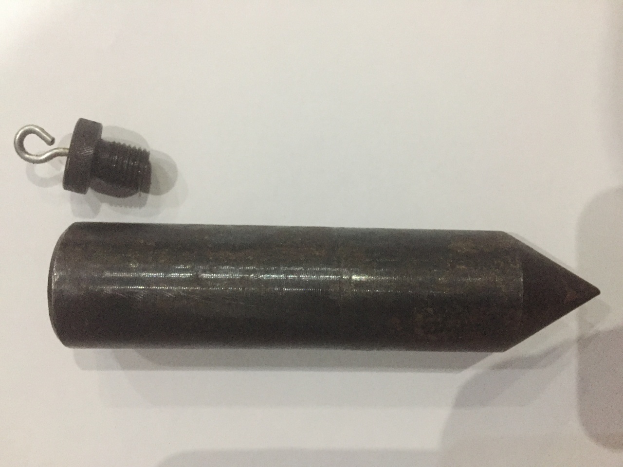

Доброго всем времени! Хочу поделиться тем как я решаю проблемы гирями. Покупаю старые советские отвесы для строителей их вес около 700 граммов. И иду к токарю. Срезаю лишнее довожу вес до 470-480 грамм. Дёшево и довольно практично. В них есть болт с отверстием для нити, туда приделываю крючок и все.

Технически все понятно, неплохо бы еще взглянуть на то, как это выглядит. С ув.

К сожалению, готовых не осталось. Стараюсь их использовать на чужие часы. Но есть необрезанная заготовка. Кстати если нет желания делать декоративные проточки, можно отрезать дома болгаркой
