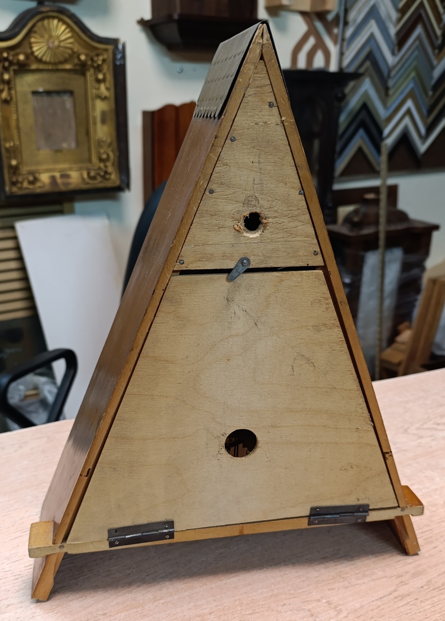

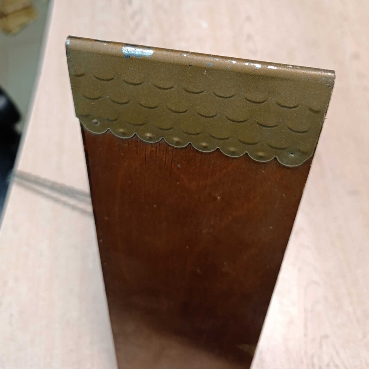

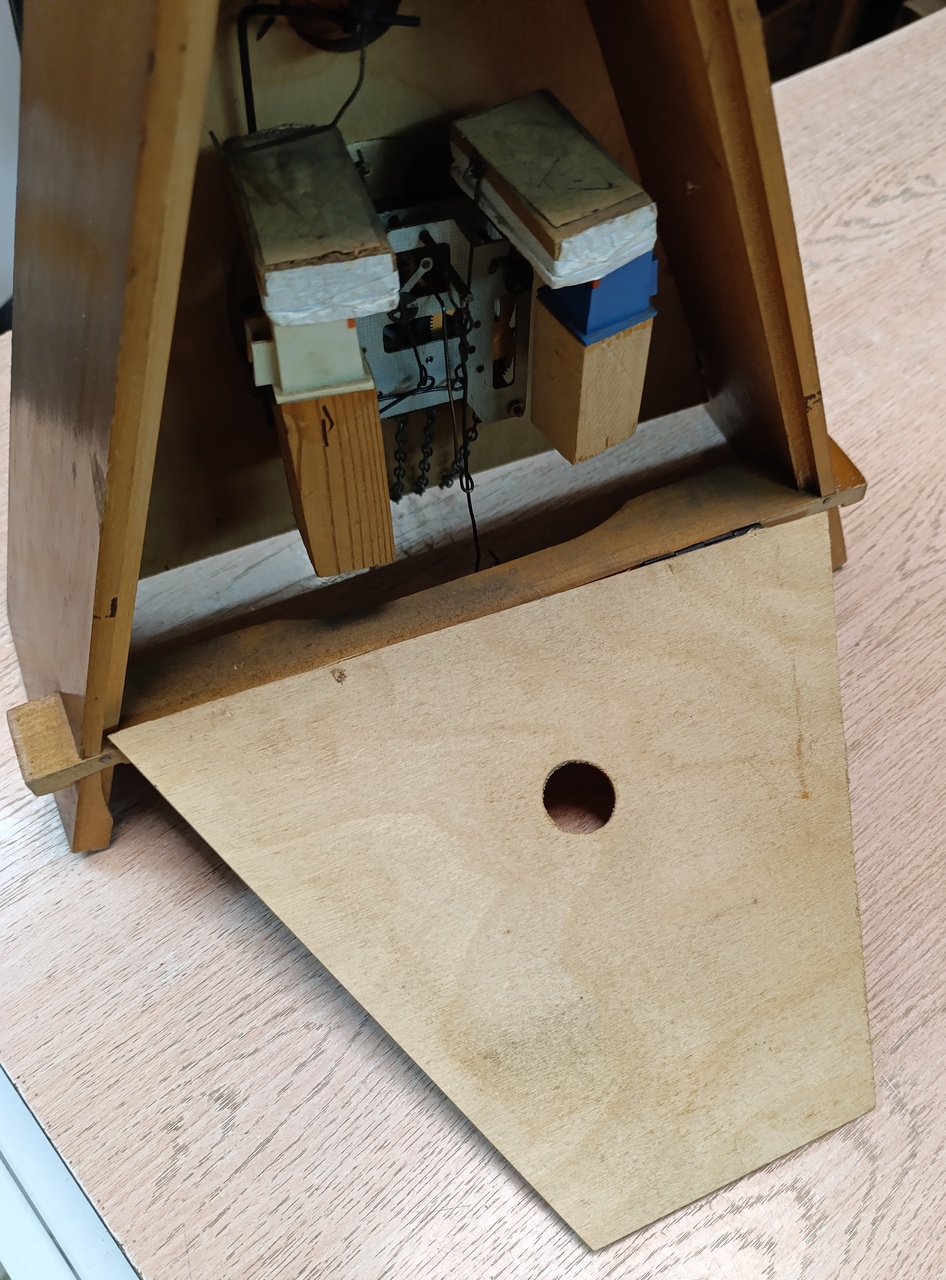

Доброго дня всем!
Залетала недавно кукуха, пёрышки почистить, видать уже из поздних. Боя уже в ней изначально не было, крышка не латунная, а стальная, да и дизайн я такой не помню (хотя не моя тема, могло и не отложится).
Ещё её с маятником от ОЧЗ привезли, пришлось каноничный делать.

Как-то попадалась похожая, тоже "шалаш" и механизм с гребёнкой, но ещё на латунных платинах, а циферблат был просто нарисован краской.
