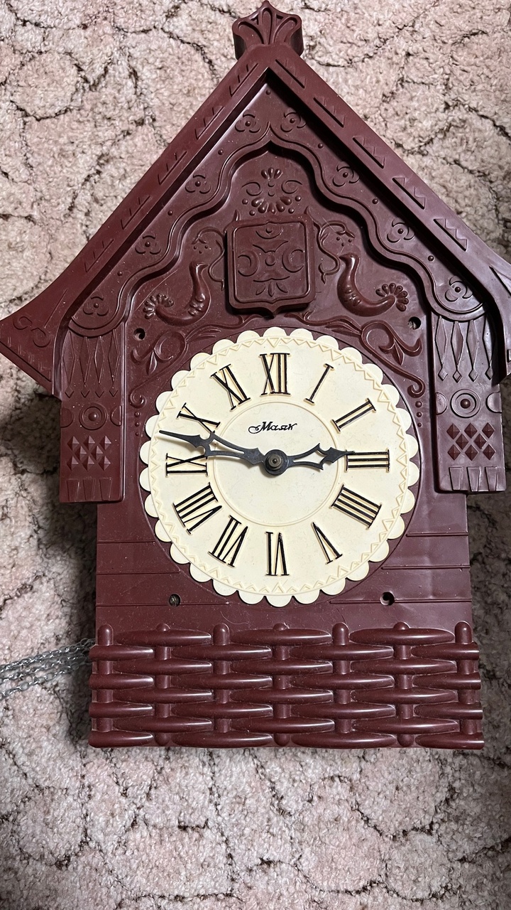

Здравствуйте, часы с кукушкой Маяк. Иногда за 5 минут до получаса, бьет гонг, а потом ровно в половину кукушка. Почему гонг бьет раньше? Такое может быть раз в сутки, а может и больше.

Сообщение от Nikitino Посмотреть сообщение
Здравствуйте, часы с кукушкой Маяк. Иногда за 5 минут до получаса, бьет гонг, а потом ровно в половину кукушка. Почему гонг бьет раньше? Такое может быть раз в сутки, а может и больше.Вложение 3797674
Потому что штивт вала молоточка раньше времени слетает со штивта колеса боя. Вытащите механизм и увидите. Значит он держится на самом кончике а иногда слетает, так собрали механизм.
