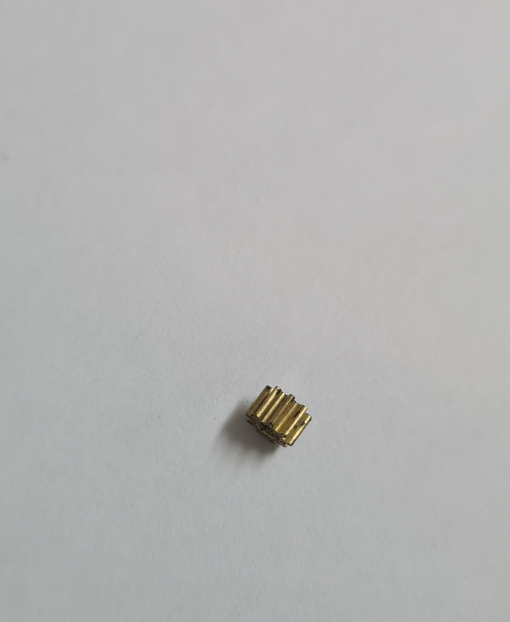

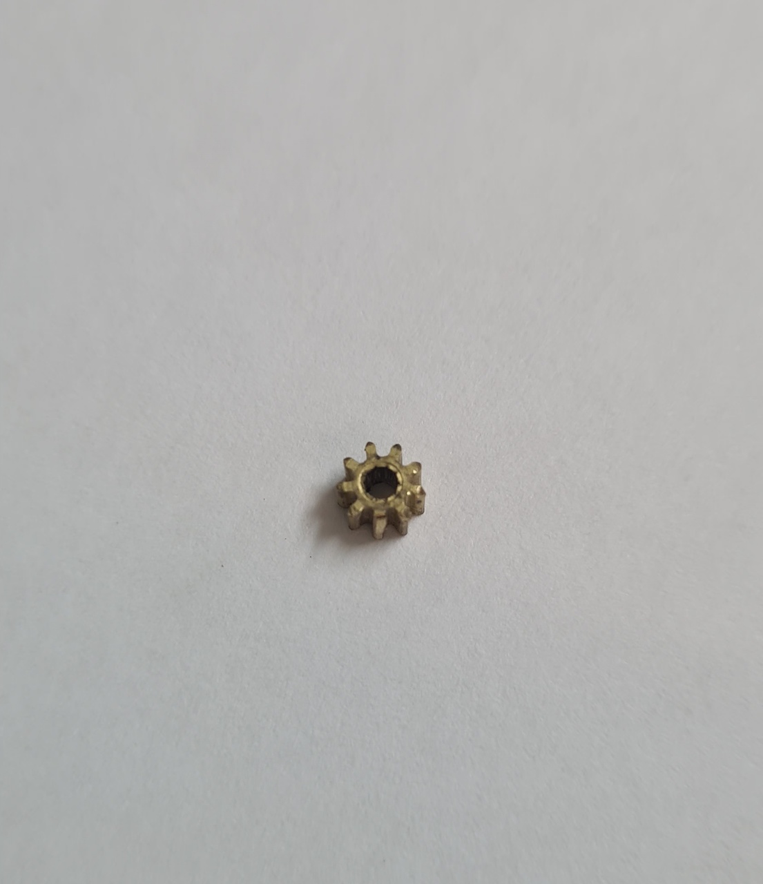

Здравствуйте . Сбивается иногда бой , на 15 часов , может как будто половина часа бить и потом сдвигается . Мастер сказал , сломалось вот такая шестерёнка.( или зазор большой стал ) Можно у кого то приобрести ?

sergei7951 Это так называемая "брошь". Зубья вроде бы в порядке, а если она проскальзывает из-за изношенного отверстия, то проще вставить туда футор, чем искать отдельно от механизма такую деталь.

Это как пример , моя в часах

Сообщение от sergei7951 Посмотреть сообщение
Без разницы, если зазор стал велик, значит выработка в платине, которая устраняется установкой бушона. К примеру фото.
