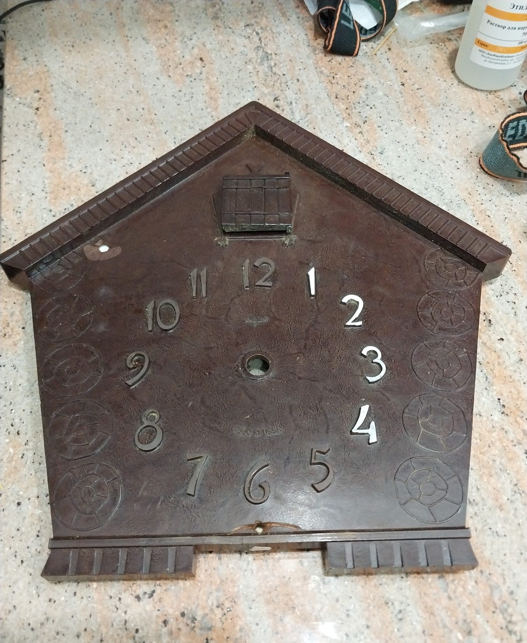

ID:	3701237 Уважаемые форумчане, дайте совет,чем можно лучше зашпаклевать эти ужасные дефекты на передней панели,чтоб было минимум заметно.Фото приложил,если все правильно сделал.

Сообщение от Dimon6920 Посмотреть сообщение
Эпоксидной шпаклёвкой, смешанной с колером.
Уильям Блейк
Этот пользователь сказал Спасибо! OddyRash за это сообщение:
Dimon6920 (26.04.2024)
Вложение 3701237 Уважаемые форумчане, дайте совет,чем можно лучше зашпаклевать эти ужасные дефекты на передней панели,чтоб было минимум заметно.Фото приложил,если все правильно сделал.
Можно сургучом почтовым.
Этот пользователь сказал Спасибо! ARTIct за это сообщение:
Dimon6920 (28.04.2024)

Спасибо,всё что можно рассматривал, а сургуч даже в мыслях не появился !!!
